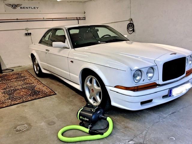

Und airstreamer hat einen Detail-Blower! Keinen Laubbläser! Top!

vor 2 Stunden schrieb Driver A.J.:
Richtig. Und es ist einer der Besten, wenn nicht sogar der Beste. Tolles Equipment.

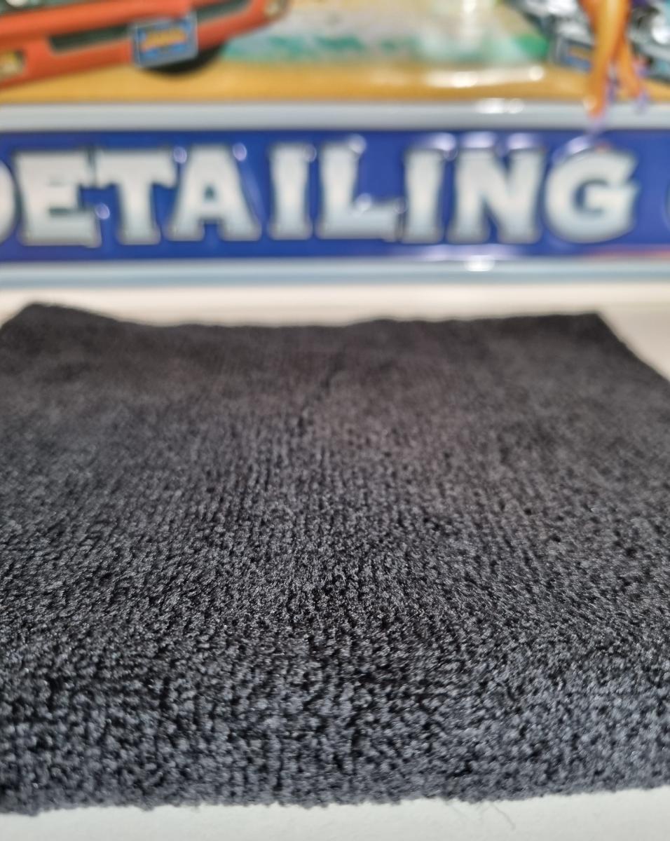

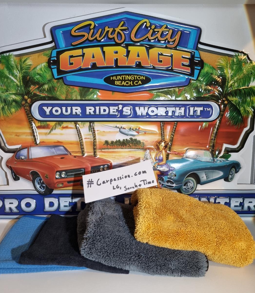

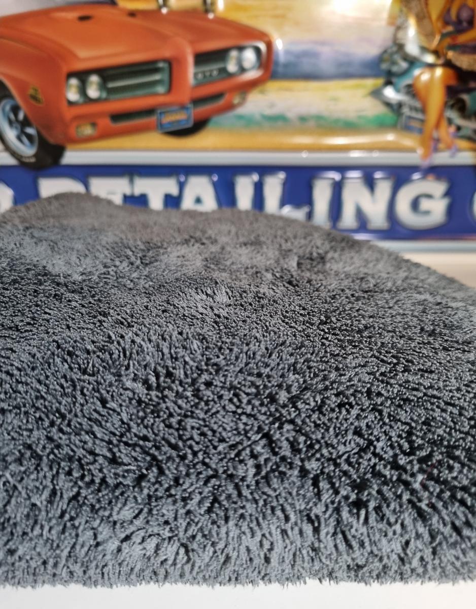

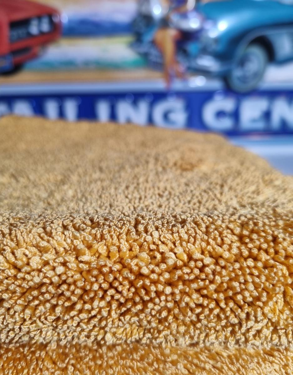

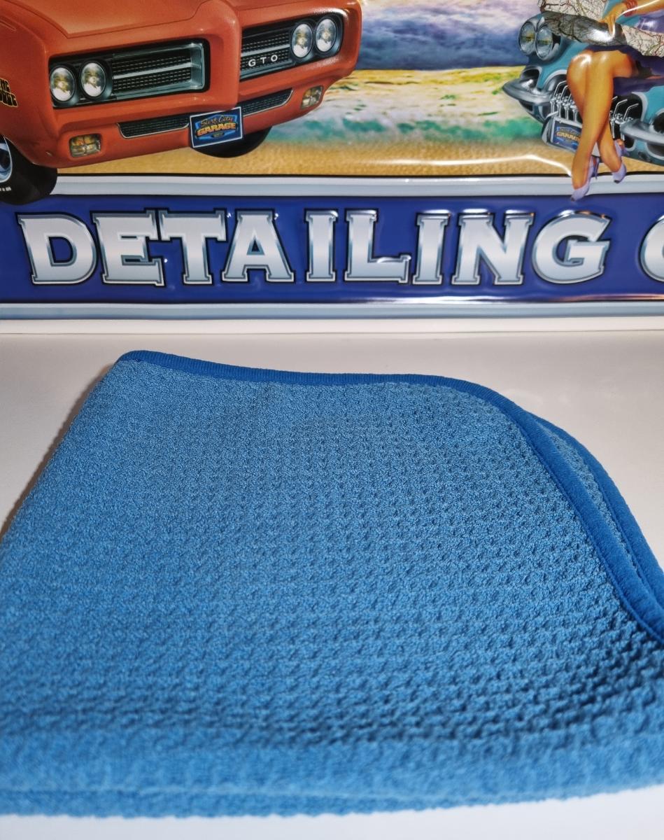

Ich habe eben auf die Schnelle mal ein paar Fotos bezüglich Detailing-Tücher geknippst.
Auf diesen sind relativ gut die einzelnen Strukturen der Fasern, die Fasernlänge sowie die Tuchdicke zu erkennen.
Von links nach rechts:
a) Waffeltuch (blau) - rein zum Scheibenputzen, Fasern kurz und glatt mit Riffel-/Waffelmuster, 360gsm
b) Poliertuch (schwarz) - z.B. zum Entfetten und der Politurabnahme, kurzfloorig, 300gsm
c) Trockentuch I (anthrazit) - rein zum Trocknen, sehr dicke dicht angeordnete Plüschfasern, 1200gsm
d) Trockentuch II (gelb) - rein zum Trocknen, dünne gedrehte Fasern, 1400gsm
e) Gesamtübersicht der Tücher

@Sarah-Timo: Danke für die Übersicht der verschiedenen "Lappen".
Wieviele Tücher jeder Sorte sollte man für eine Wäsche vorhalten?

Guten Abend @Driver A.J.:
Gerne geschehen.
Das variiert etwas. Auch ist es davon abhängig, welches Handling bzw. welche Methode du bevorzugst bei den Tüchern, beispielsweise beim Thema Trockentuch. In der Regel verfügen die großen Trockentücher immer über die annährend gleiche Größe (50x70, 50x80, 60x90 cm). Ich arbeite lieber mit einem nur halb so großflächigen Trockentuch (ca. 40x40cm) und benötige deswegen schon derer zwei.
Aber allgemein könnte man wie folgt -für das EXTERIEUR- festhalten:
- großes Trockentuch = 1x (alternativ 2x Kleine)
- Felgentuch (500gsm-800gsm)= 1 bis 2x
- Glastuch (Waffeltuch) = 1x
- Tuch zum sauberen Lackauspolieren/Nacharbeiten (500gsm) = 1x
- Tuch für die Einstiege/Motorhauben-/Kofferraum-Spaltmaße = 2x
Es ist ratsam, besser 1-2 Mikrofasertücher mehr zu besitzen. Eventuell fällt eines während der Arbeit runter und sollte dann bitte unter allen Umständen keinesfalls mehr weiter verwendet werden - besser beiseite legen und lieber ein frisches Tuch nehmen bitte. Auch das Waschen und die Pflege der Tücher ist ein Thema für sich. Bitte wascht die Tücher regelmäßig und korrekt. Es gibt hier einige nicht unwesentliche Faktoren zu beachten wenn man langen Spaß an den Tüchern haben möchte. Darüber hinaus gibt es drastische Qualitätsunterschiede bei den Herstellern von Mikrofaserprodukten. Es gibt zwei besonders empfehlenswerte Adressen in Deutschland, die sich mit der Herstellung von Mikrofaser-Detailingprodukten beschäftigen und auf Basis unserer eigenen gesammelten Erfahrungen als die Premiumhersteller bezeichnet werden können. Es gibt viel "Billigschrott", der dir nach dem zweiten Waschdurchgang bereits beginnen auseinander zu fallen, Fäden ziehen oder Löcher aufzeigen. Besser von Anfang an ein gutes Textil kaufen und jahrelang Freude daran haben.

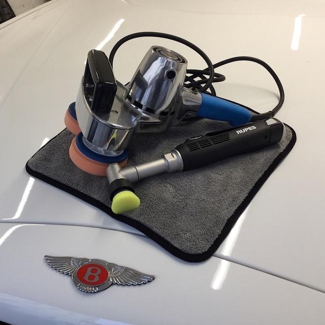

Ordentliche Tücher kann man nicht genug haben, regelmäßig verwende ich auch den Cyclo Polisher der für das Endfinish auf ein etwa 50 x 50 cm super flauschiges Poliertuch gestellt wird, welches dann über dem Polisher verknotet wird.
Seine sich orbital drehenden Polierscheiben bewegen dann das Poliertuch wie als würde es  von Hand geführt werden, nur schneller und müheloser.
Das klappt auch perfekt für ein strahlendes Ergebnis bei meiner Aludose 😄👍

Sehr sehr schön! Klasse!!!👍

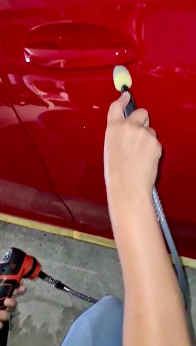

Polieraufsatz mit biegsamer Welle? Antrieb? Akkuschrauber?
