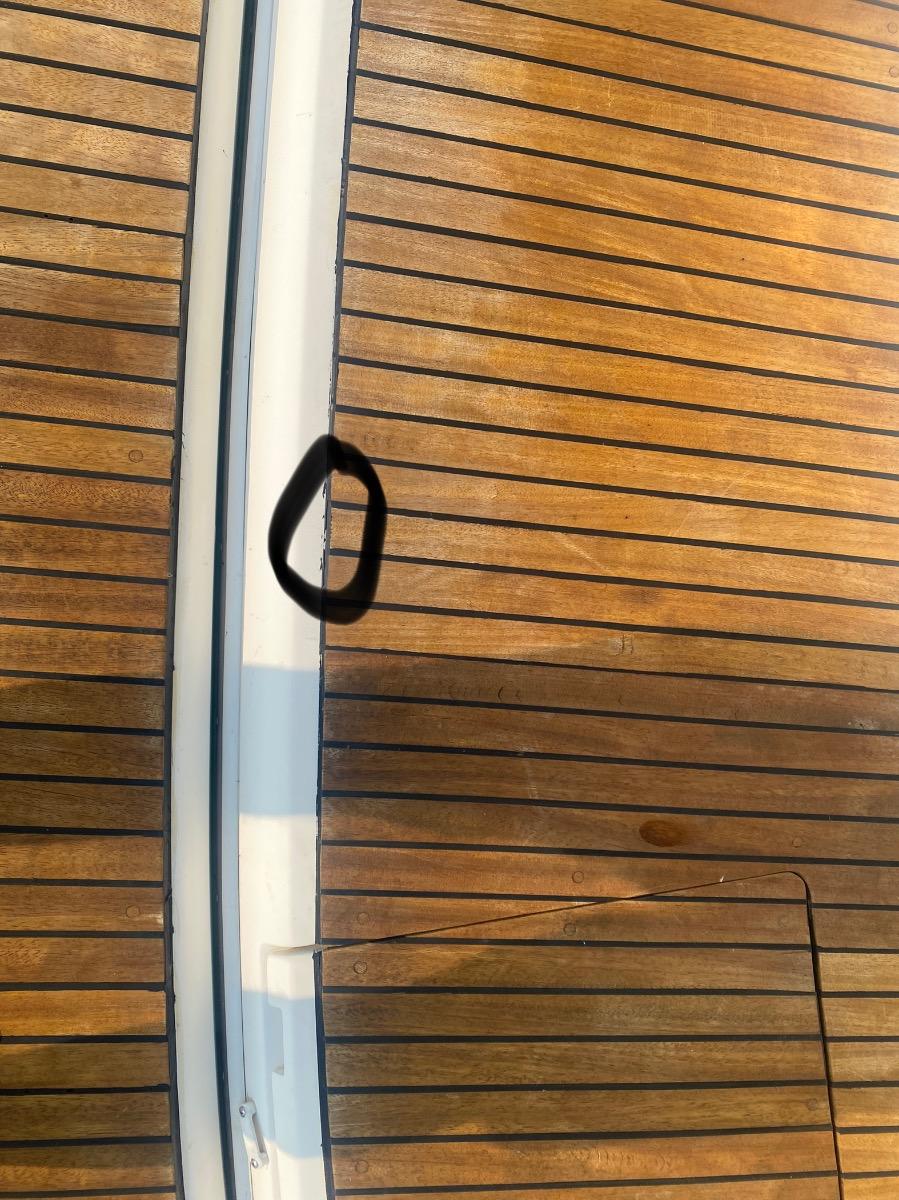

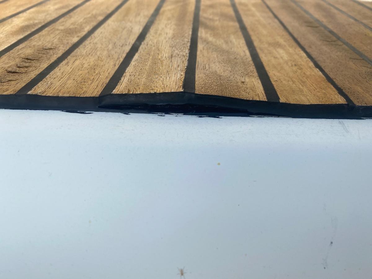

Am 30.3.2022 um 20:33 schrieb Bernhard33:
Ende Gut alles gut 👍👍🍀🍀🍀

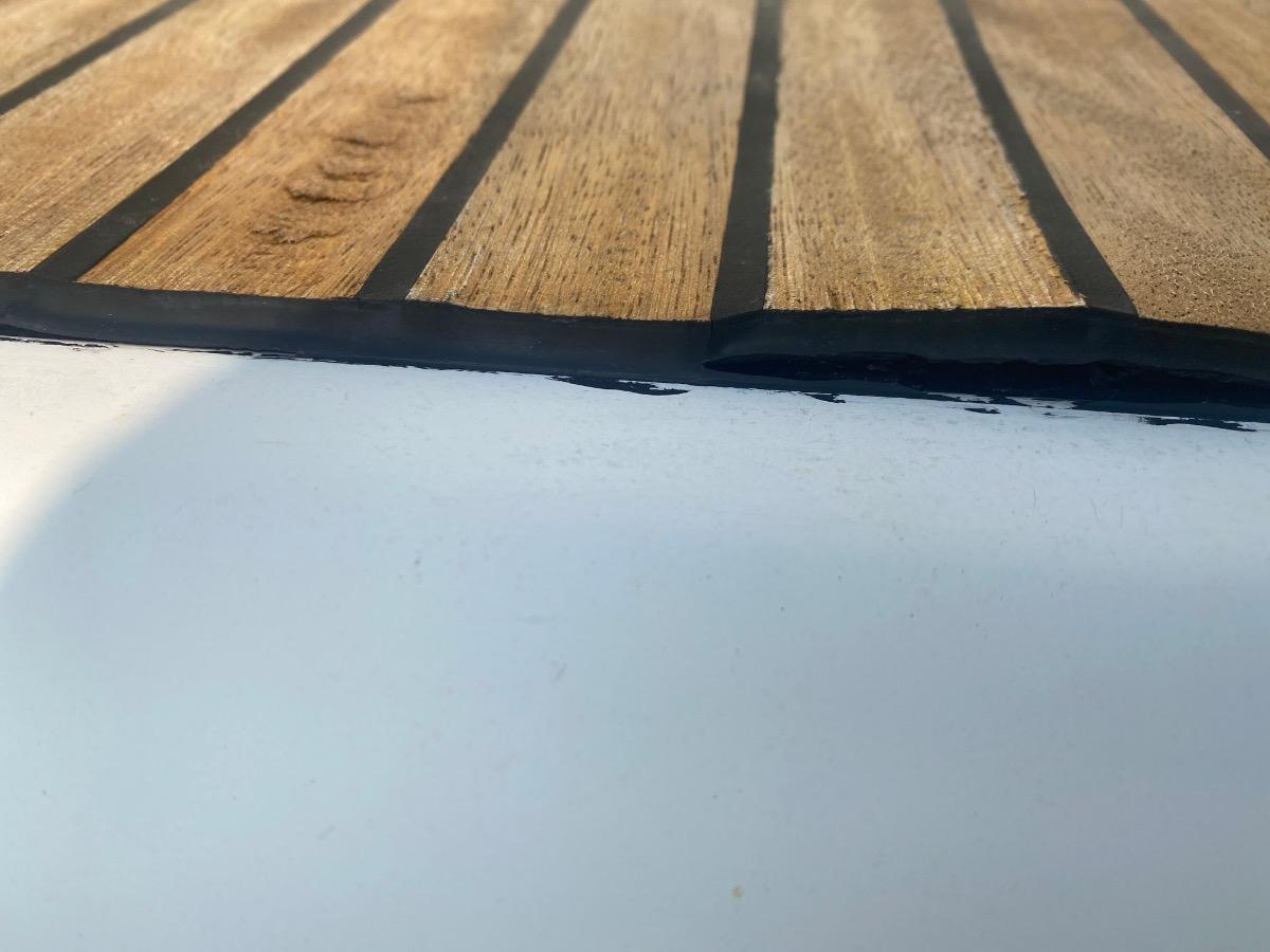

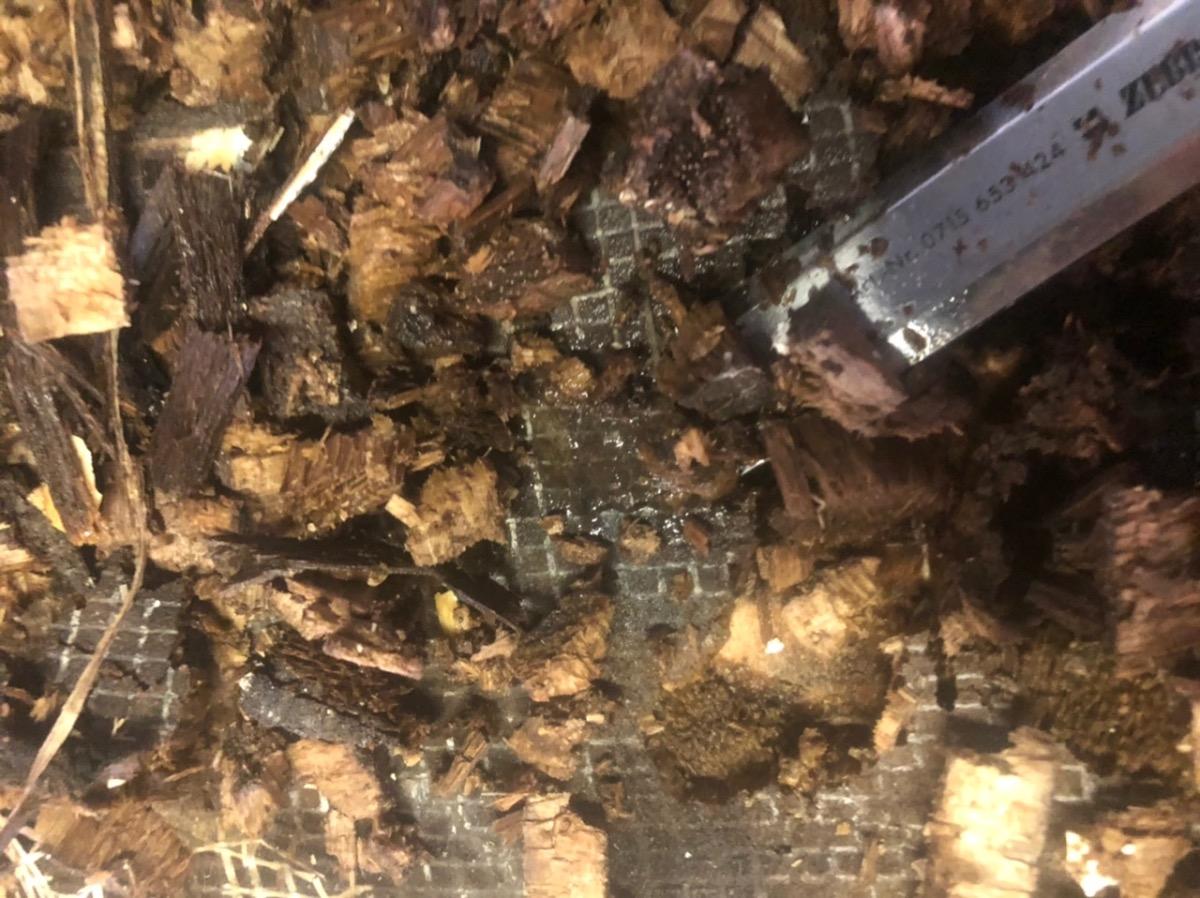

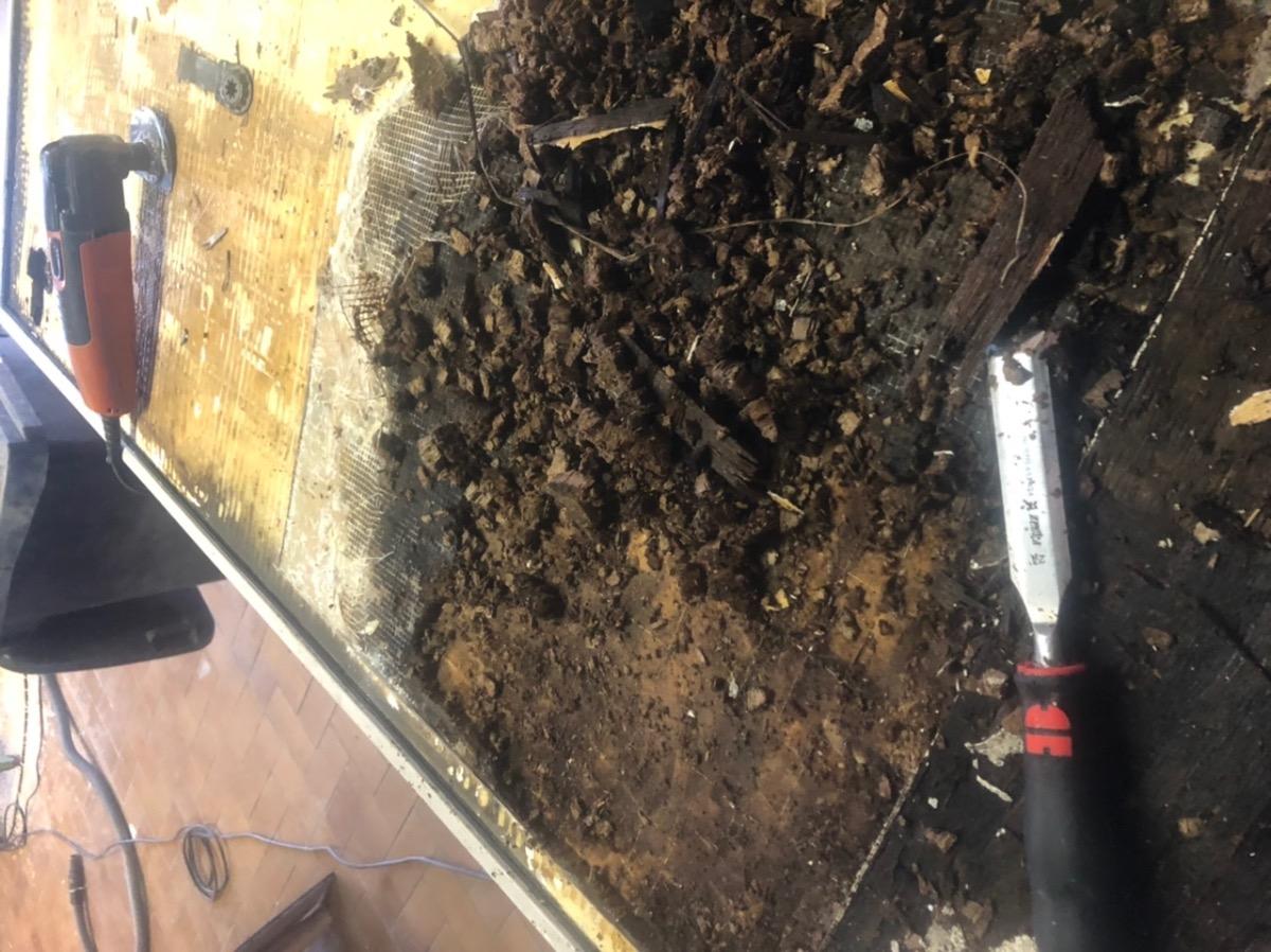

Zu früh gefreut 🙈🙈🙈🙈er geht wieder auf 👿👿👿
Eventuell vor der Montage des Holz, dieses schon streichen/imprägnieren?
Ach, ich rate ja auch nur mangels Wissen, aber das sollte, richtig gemacht, doch länger halten, oder?
Weißt Du was das für ein Aufbau ist und mit was verfugt wurde?
Heben muss das ewig. Wenn es Probleme gibt dann dass die Fugen klebrig werden oder das Teak unansehnlich wird oder Unglück passiert wie Motoröl und andere Scheußlichkeiten.
 Ich finde das ganz schlimm mit dem Teak, vor allem wenn man abhängig von anderen ist ... 🥲
Ich hoffe das es zu einer zufriedenstellenden Lösung kommt

vor 1 Stunde schrieb LittlePorker-Fan:
Nein leider nicht ich war bei der Montage nicht dabei 🤷‍♀️
Aber wie du schon schreibst müsste es ewig heben …..

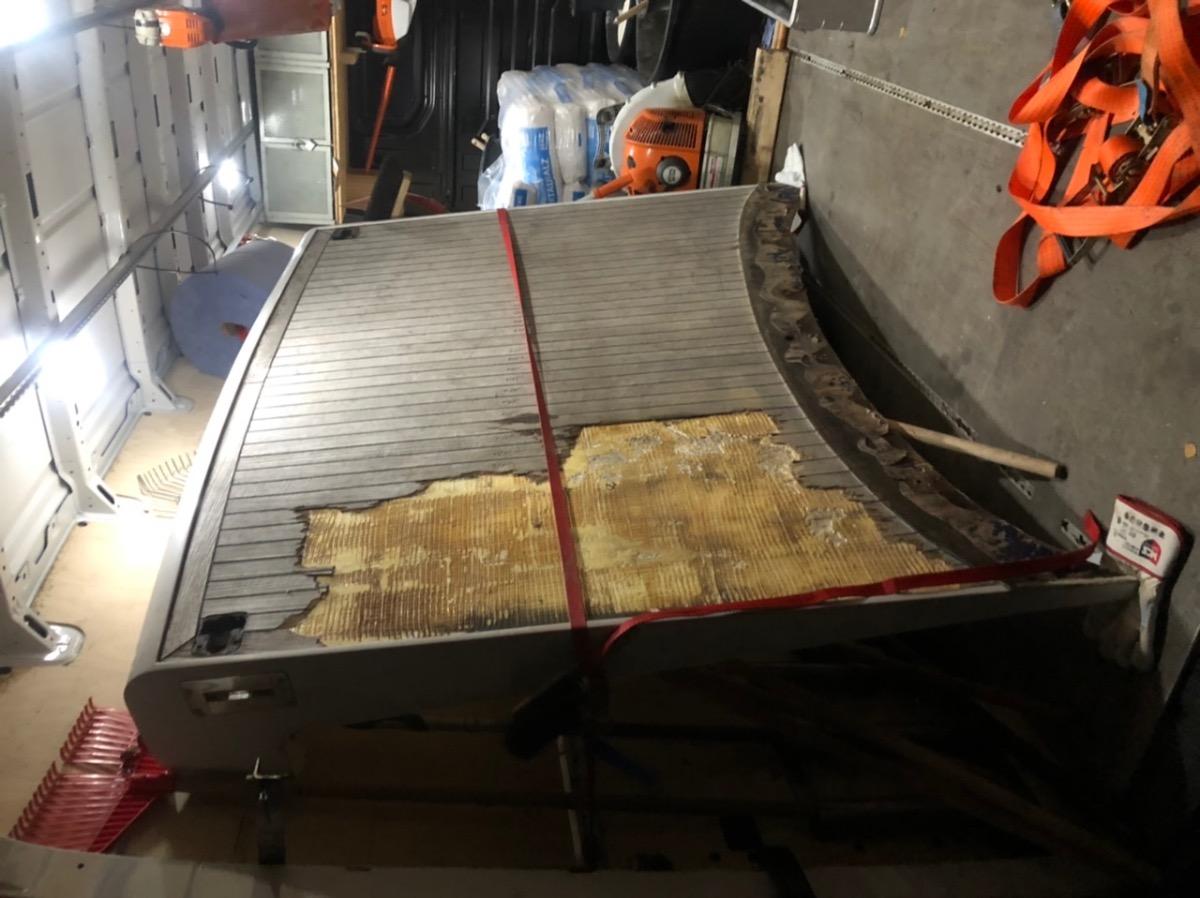

@Bernhard33 Das war damals eine Teilreparatur oder? Was hatte die Firma zum Unterbau gesagt? Wurde da was saniert?
Auf den ersten Blick scheint es mir das sie nur kaschiert haben. Da arbeitet ja nicht nur das eine Stück, auf dem Foto wirft es sich ja links auch etwas.

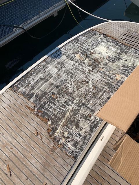

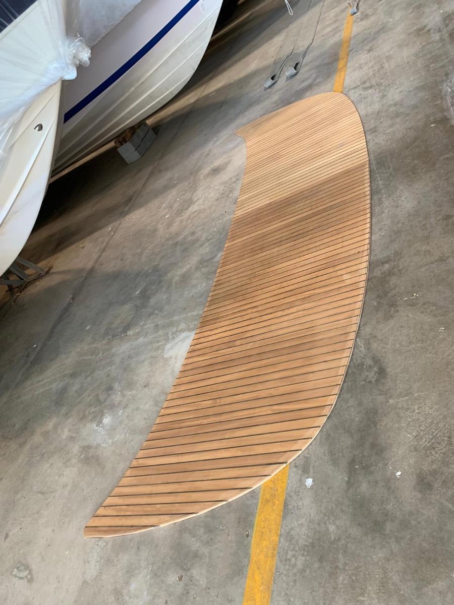

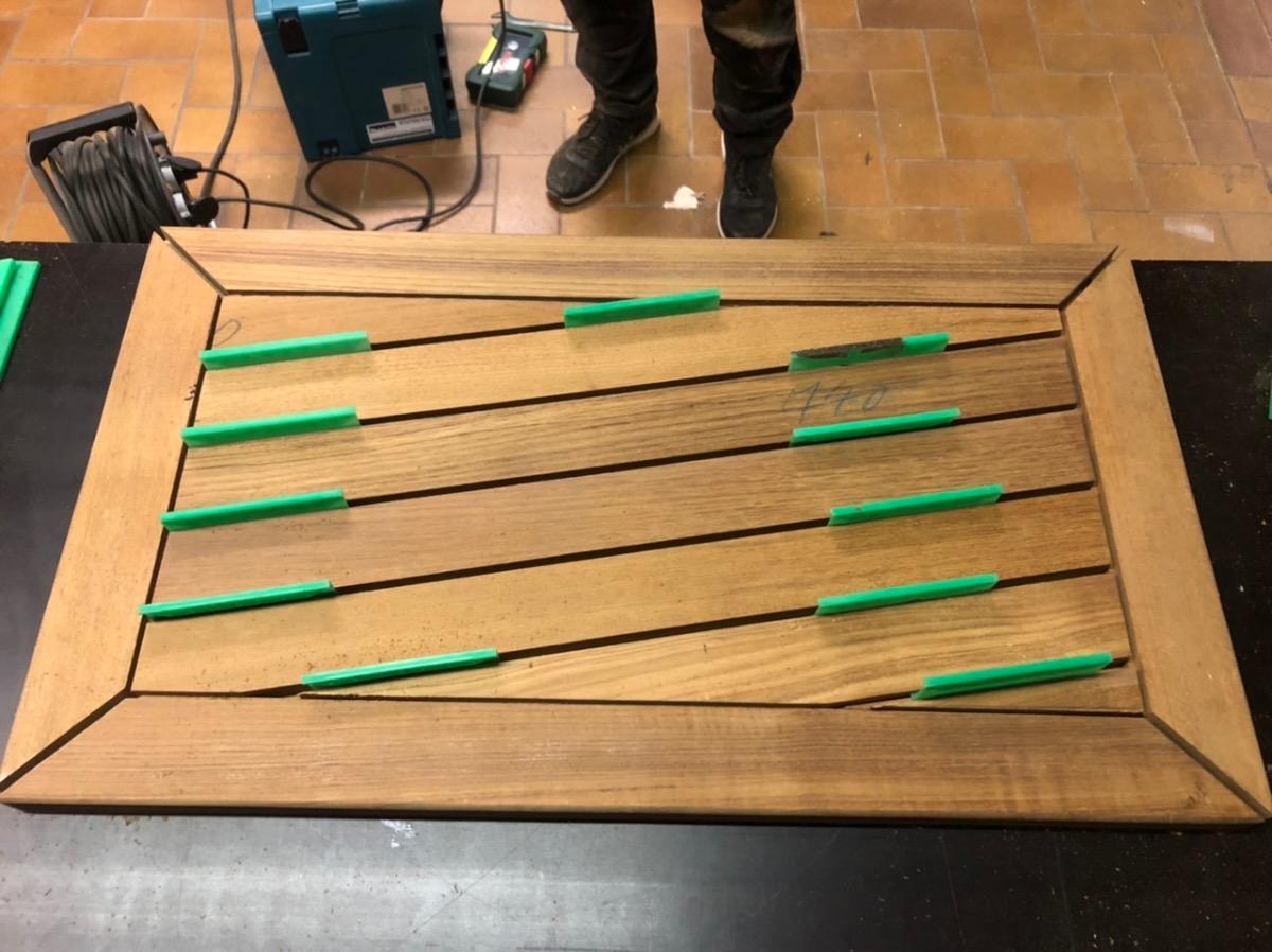

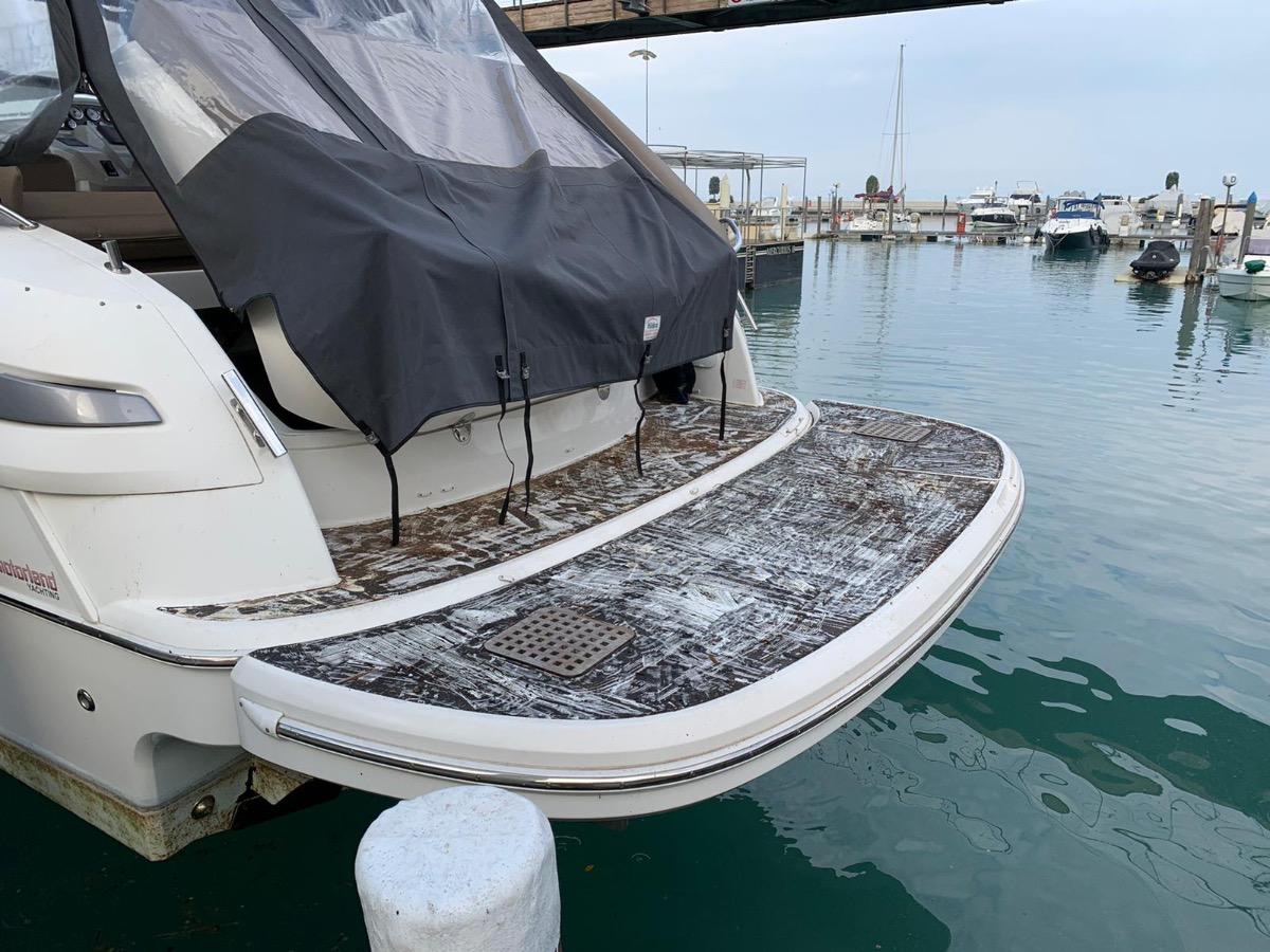

vor 20 Minuten schrieb LittlePorker-Fan:

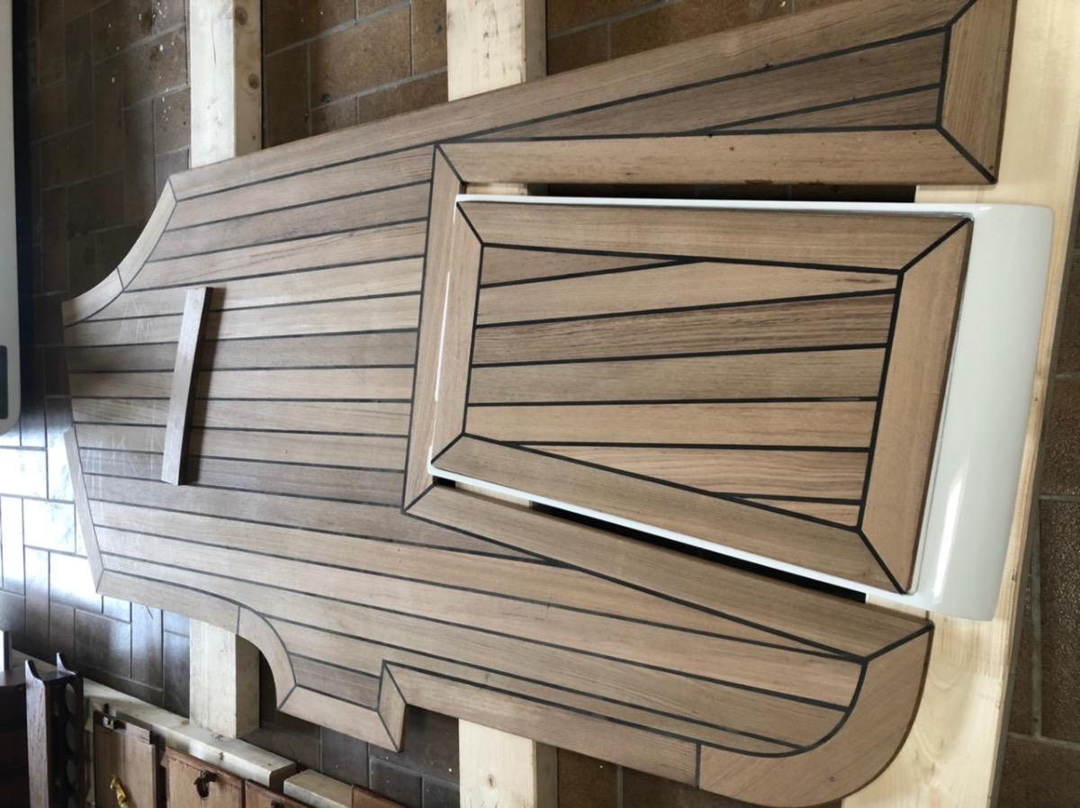

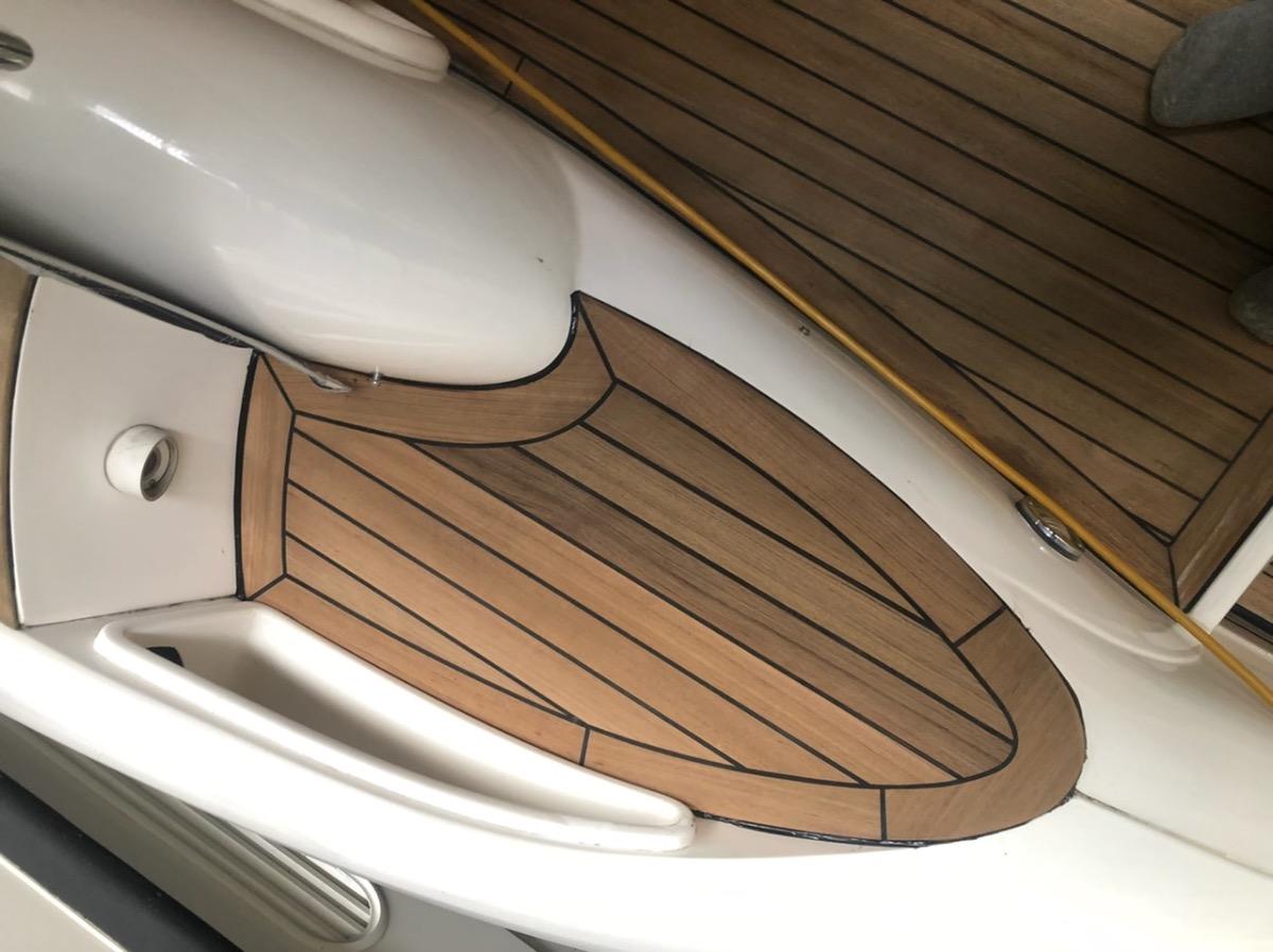

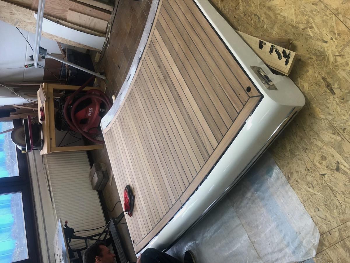

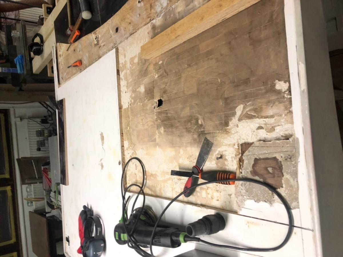

Im Mai 2020 wurde der Teak komplett gemacht Badeplattform und das Vorderteil .
Im August 20 habe ich schon reklamiert wird dann im Winter 21 gemacht wurde so versprochen.
Gemacht wurde dann nur alle die sich lösten der was sich wieder hebt ist ein neuer also mal 4 Monate alt….
Die Teilreparatur wurde von ihnen gemacht ist so bei Garantie….jetzt bessern sie das 3 mal nach und wenn wieder was ist soll sich mein Anwalt dann darum kümmern…..

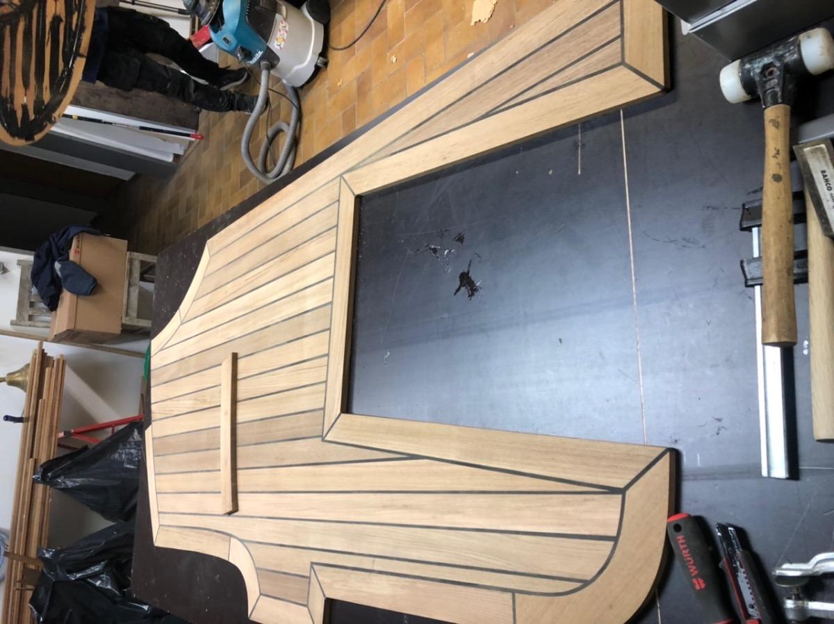

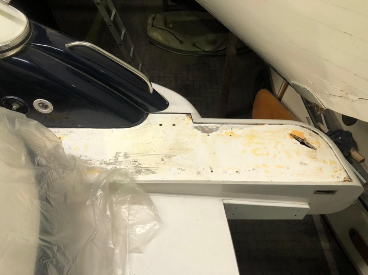

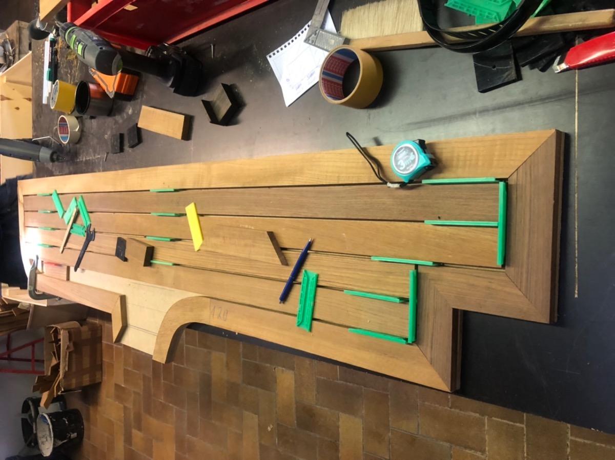

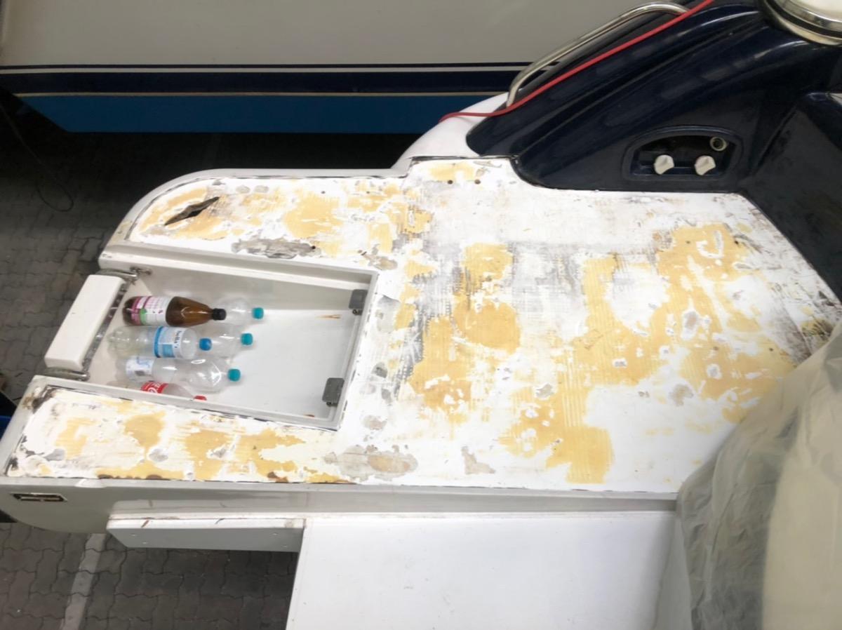

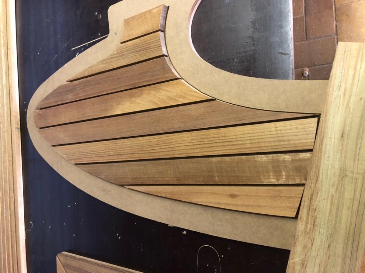

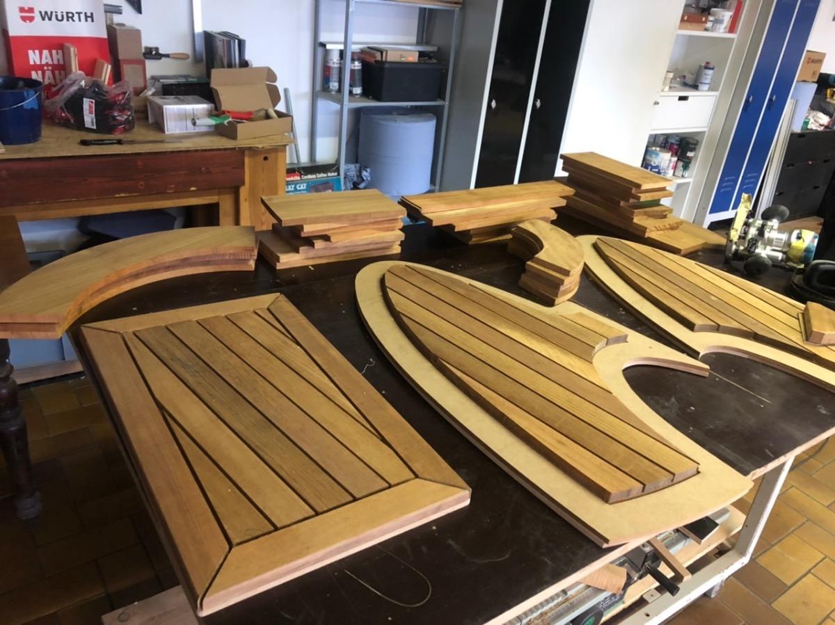

Hier nochmal die Fotos der ersten Reparatur wo man sieht dass alles komplett erneuert wurde der Unterbau ist GFK vermutlich schlampig gearbeitet….
Interessant wäre ein Foto der Unterseite. Entweder ist die Trägerschicht nicht richtig verarbeitet-entfettet oder nicht dicht verklebt oder Trägerschicht zum GFK.
So sah das bei mir aus und es hält.
  • Gefällt mir 11

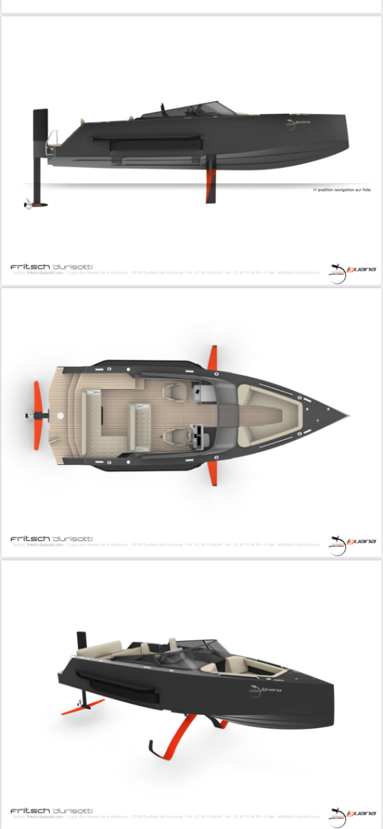

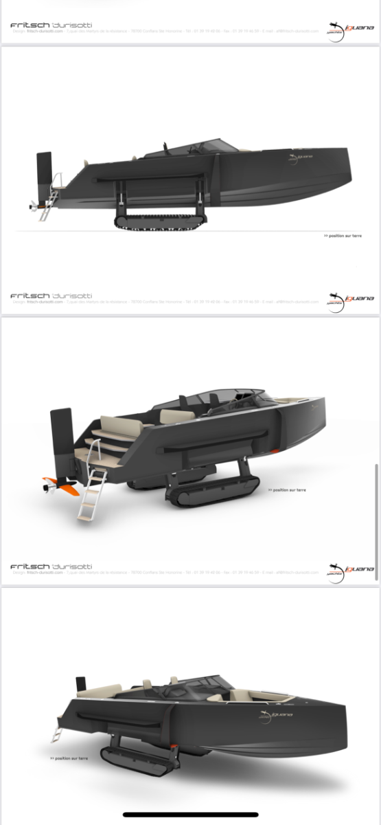

@maniac669 wow, das Teil kann sich selbst auf Ketten ins Wasser fahren und hat ausfahrbare Tragflächen :-o Kann man das irgendwo live bewundern?

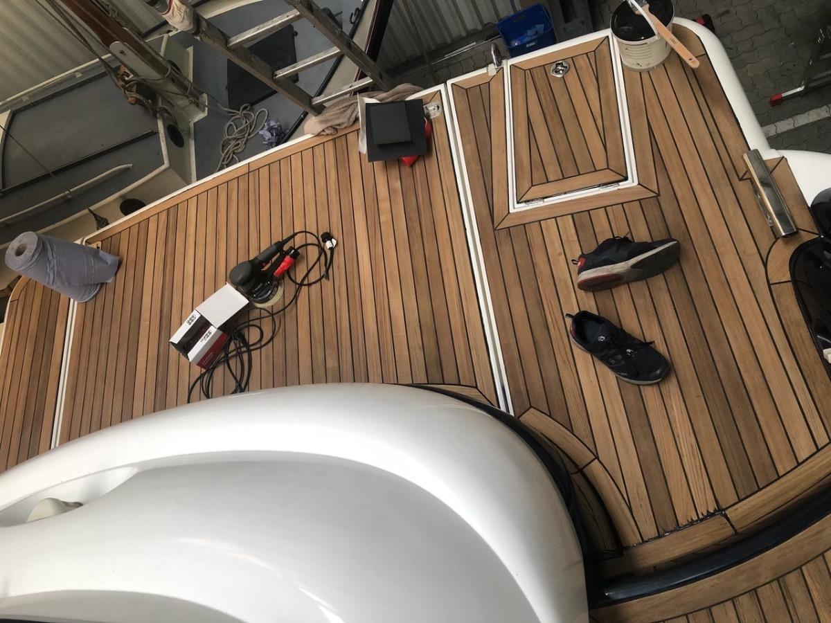

@BWQ wow, das nenne ich saubere Arbeit, sieht extrem gut aus!

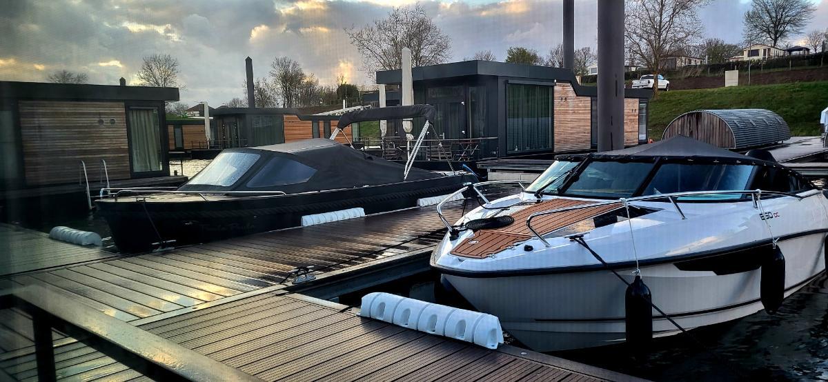

Ich habe einen eigenen Anleger direkt am Hausboot in der Niederlande. Zuerst hatte ich mir das Hausboot gekauft, sah dann die vielen Boote an meinem Hausboot vorbeifahren und war infiziert. Machte dann den Motorbootschein (Binnen) und kaufte mir einen 6,75 m langen Daycruiser (Flipper 650 DC). Grösser geht leider nicht, weil der Liegeplatz schon sehr begrenzt ist.
Das Boot liegt von Frühjahr bis Spätherbst im Wasser, danach geht es dann auf den Trailer ca 300 m weiter zu meinen angemieteten Stellplatz. Hier in der Niederlande ist das kostenmässig echt überschaubar. Der Liegeplatz ist in Limburg in der Nähe von Maasbracht. Die wenigsten wissen, dass diese Region zu einer der größten Wassersportgebiete zählt mit vielen umgebenden Seen.
