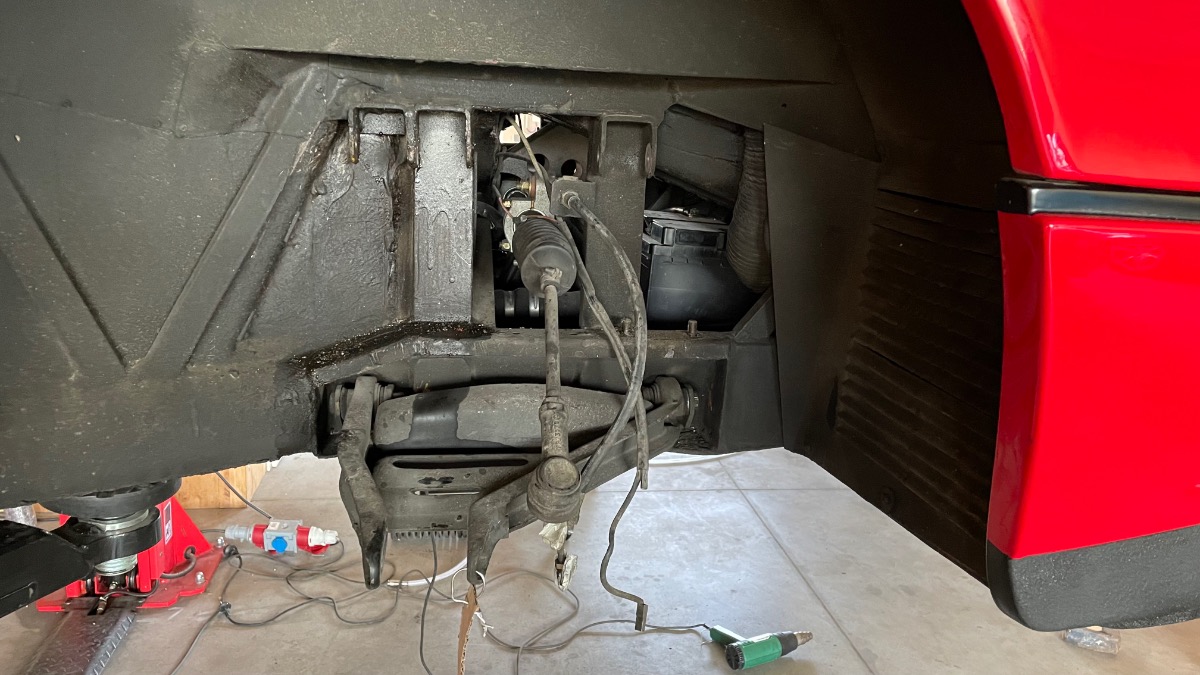

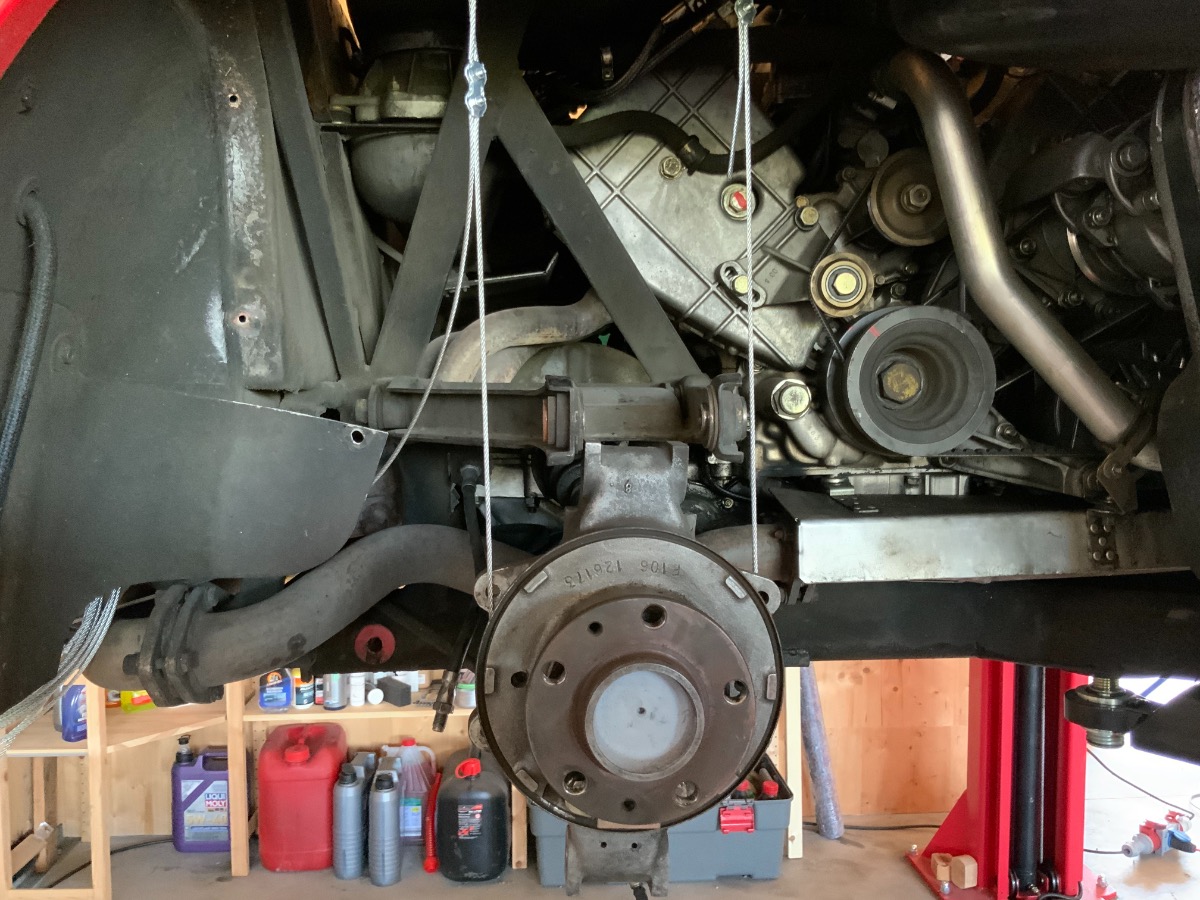

So - Vorderachse ist fast alles runter. Die Schrauben der Doppelquerlenker haben mich ziemlich genervt weil sie in den Metallbuchden der Gummis festgegammelt waren und ich die Schrauben fast wegmeiseln musste um mit einem Hebel die Schrauben rauszukriegen. On a happy note: Die neuen Dämpfer sind da…..

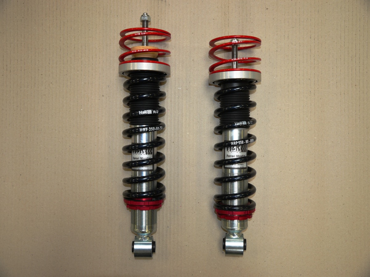

Das für meinen Mondial von H&R angefertigte Gewindefahrwerk sieht im Vergleich dazu wie folgt aus.

vorne alles draussen nach absägen der schrauben in montiertem zustand da nicht lösbar. hinten links war es dagefen fast smooth…

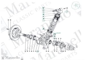

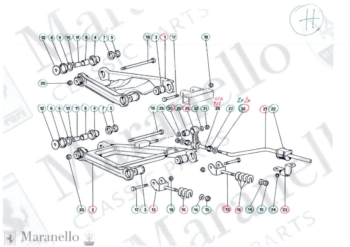

Frage an die 328 Spezialisten: Hab eine lange Ersatzteilliste fertig für die Fahrwerksrevision und bin auf eine kleine Diskrepanz gestossen bei den Gummis in den Koppelstangen hinten. Superformance und Ferrariparts.co.uk haben da irgendeine kreuz und quer logik bzgl. GTB und GTS. In der Explosionszeichnung steht 107335 für GTS und 108244 für GTB. Superformance gibt für alle 328 allerdings die 108244 an.
Hat wer definitive Infos welche jetzt wirklich passen - wäre super wenn ich alles bei Superformance bestellen könnte - also passen die 108244 bzw. wie unterscheiden sich die 2 ?
https://www.ferrariparts.co.uk/diagram/ferrari/328-gtb-gts-(1985)/040-rear-suspension-wishbones
https://www.superformance.co.uk/328/suspension.html
Ohne es genau zu wissen: hat der GTS nicht einen dickeren Stabi?
Check mal die Teilenummern der Stabis selbst. Wenn die gleich sind, sollten auch die Gummi gleich sein...
18mm vs 15mm ABER in den Gummis der Koppelstange ist ja eine Buchse und da geht ja nicht der Stabi selbst durch sondern nur das Gewinde mit Schaft am Ende …..

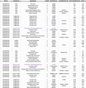

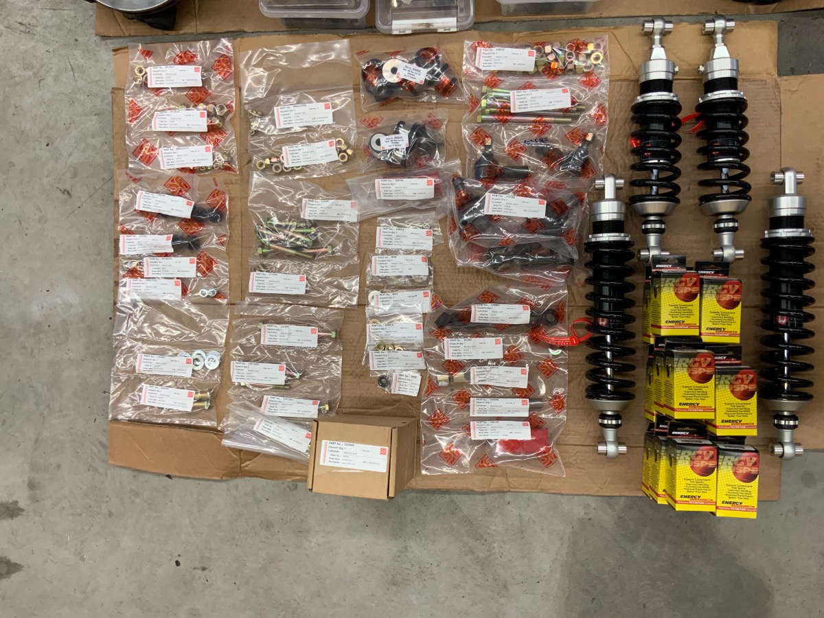

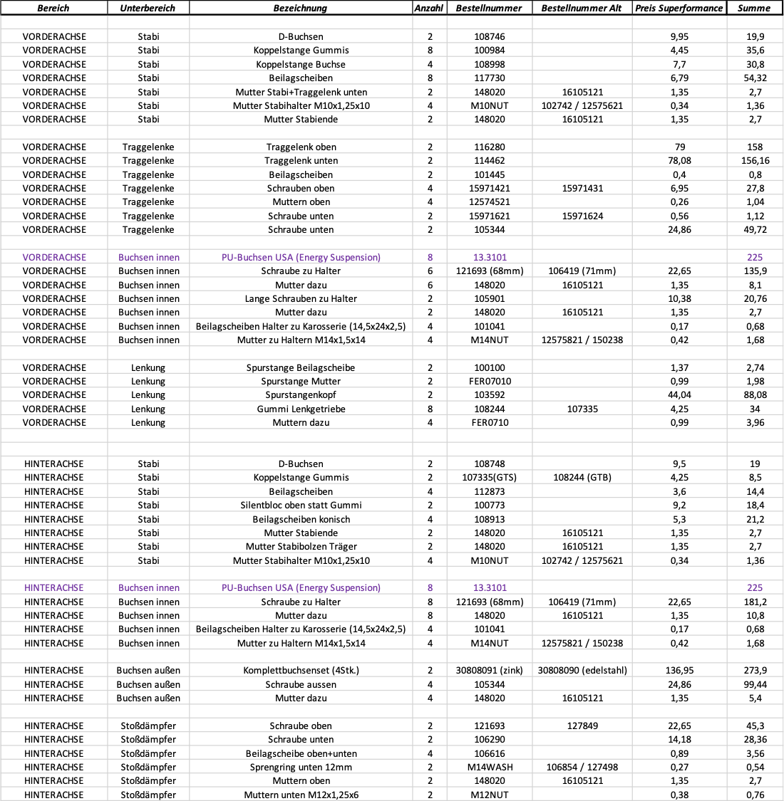

Dachte das ist für Euch alle evtl. interessant. Habe eine ziemlich detaillierte Liste gemacht (hat mich mit kreuz und quer Recherche ein Wochenende gekostet), welche Teile man theoretisch alle benötigt für eine komplette Fahrwerksrevision beim 1986er GTS.
Anmerkung dazu:

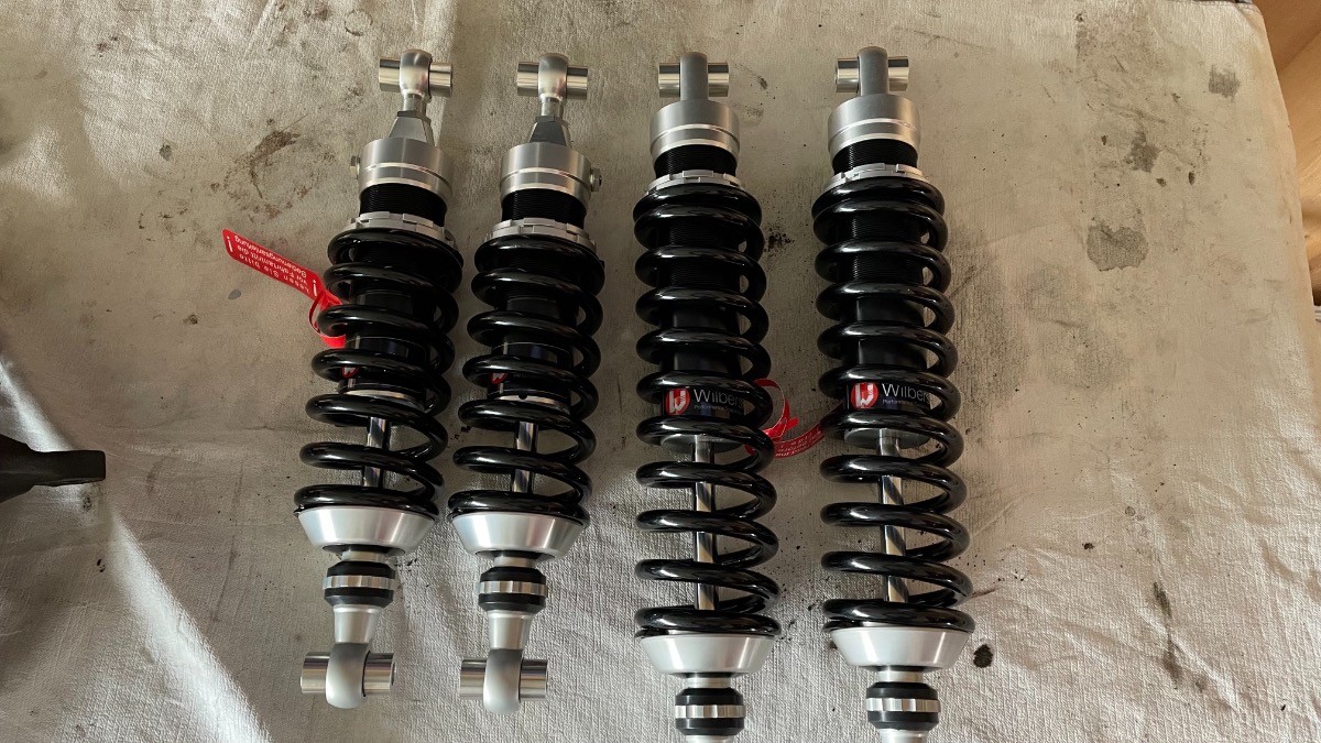

Es fehlen in dieser Auflistung die Stoßdämpfer und die entsprechenden Stoßdämpferbuchsen/-gummis, da ich hier die Wilbers Dämpfer verbaue und die kommen schon einbaufertig und auf ca. 2.300 EUR.
Ebenfalls fehlen die 16 x Energy Suspension Buchsen die man in USA bestellen sollte (30mm Version für frühere Autos Nr. 13.3101, 34mm Version für die spätere Modelle Nr. 13.3102) - Die gibt es in schwarz und rot und kosten inkl. Zoll,.... bis sie bei Euch sind ca. 600 EUR.
Für die restlichen Teile lt. Liste müsst Ihr bei Superformance ca. 1600 Pfund rechnen + ca 450€ Einfuhrumsatzssteuer/Zoll - macht grob 2.200€. Da sind zwar exorbitante Einzelteilpreise dabei (zB >30 Pfund für 1 Fahrwerksschrauben die den niedrigen Schraubenkopf hat, aber die normalen müsste man reinzwingen - das wollte ich nicht - da kauf ich lieber einmal teuer)
Wer mag kann das Excel und weitere Infos bei mir auch haben - kann XLS hier nicht hochladen. Für Energy Suspension hab ich eine Quelle in den USA aufgetan die übrigens innerhalb 2-5 Tagen liefern statt 6-8 Wochen - wer was braucht melden bitte.
AM WOCHENENDE IST ALLES DA - DA MACH ICH DANN EIN PAAR FOTOS BEVOR ALLES WIEDER REINGESCHRAUBT WIRD...

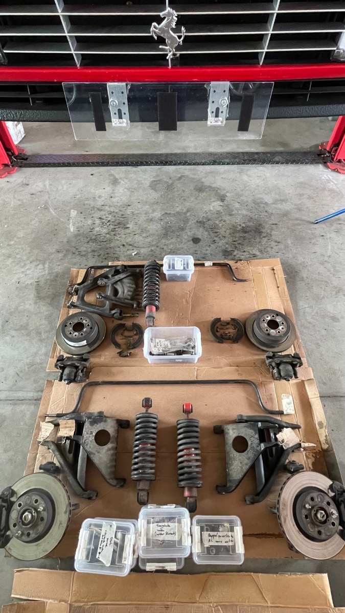

Fast alles draussen - die Diva war beim Ausbau verhältnissmässig unproblematisch und hat mich nur bei 2 Schrauben geärgert (bis jetzt)…

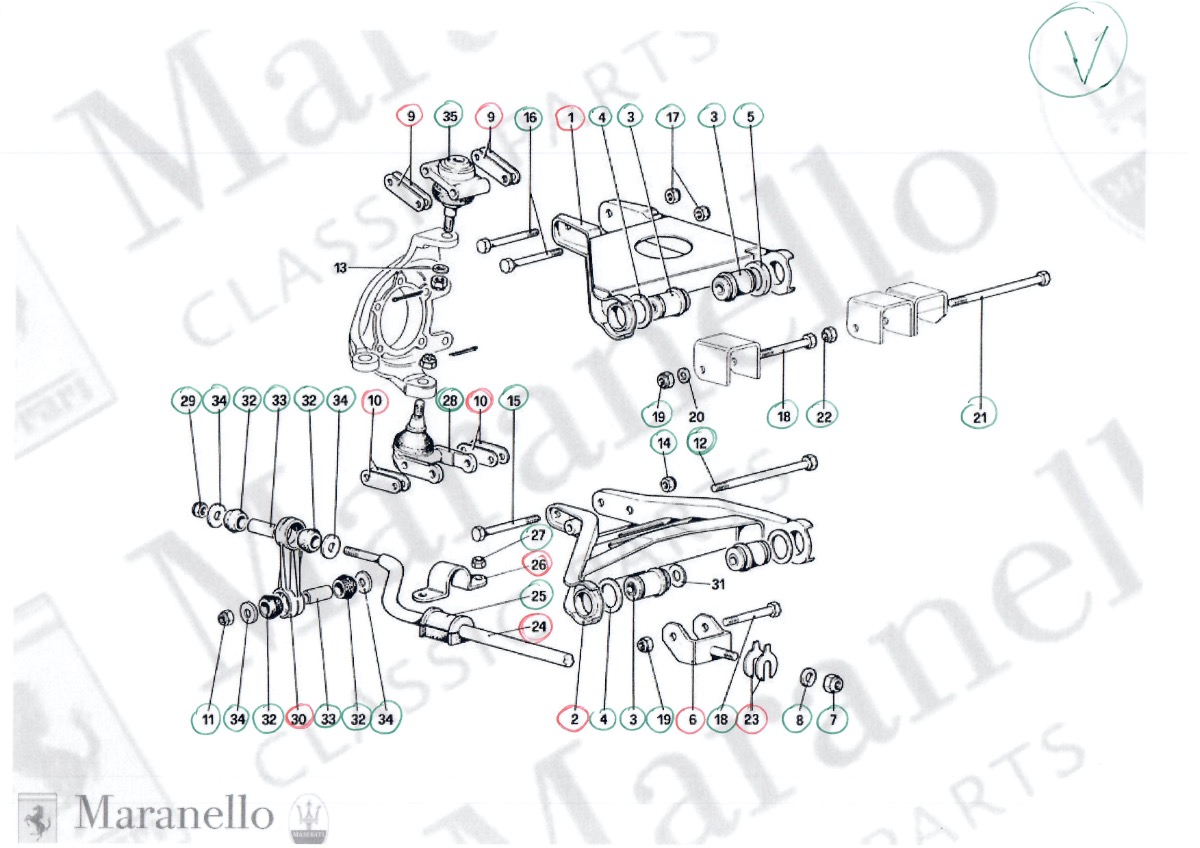

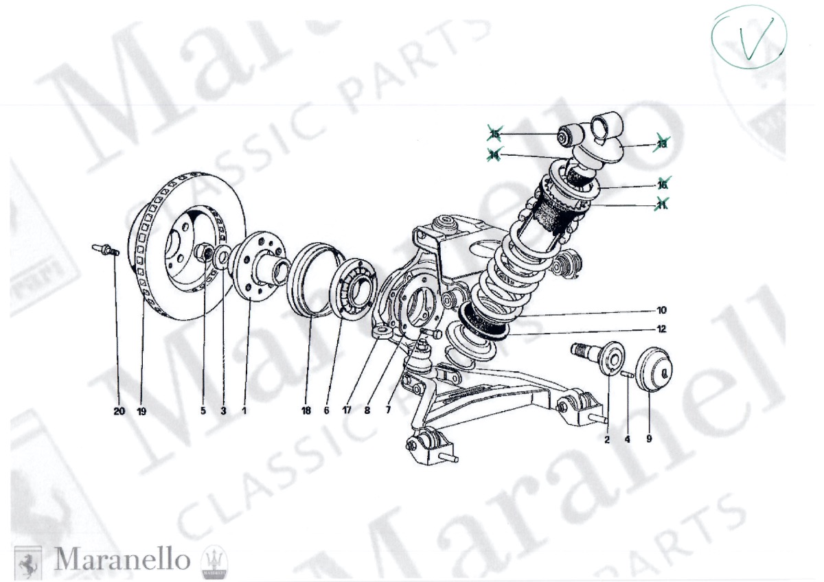

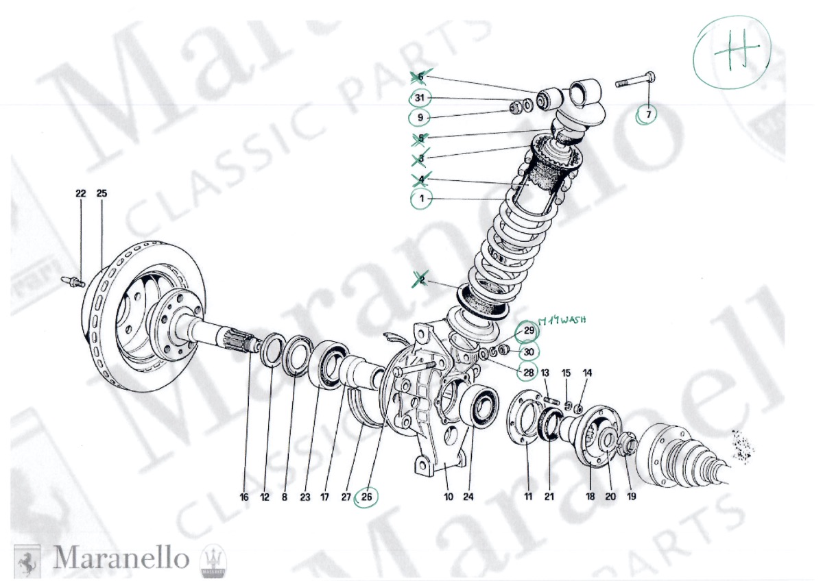

Um es allen leichter zu machen: hier sieht man die Teile in grün die bei meiner Ersatzteilliste dabei sind und in rot die Teile die sozusagen als Altteile wiederverwendet werden...
