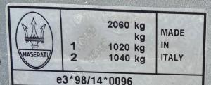

weiß jemand zufällig, ob die originalen Typenschilder von Maserati eine fälschungssichere VOID-Bedruckung haben? Der TÜV Süd hat diesen Aufdruck beim Vollgutachten meines importierten Coupe GT bemängelt und meint, dies könne ja auch evtl. ein Hinweis darauf sein, dass das Typenschild möglicherweise nachgemacht wurde und besteht deshalb auf ein kostenpflichtiges Datenblatt aus eigenem Hause (kriegt da aber seit Tagen keine interne Rückmeldung, ob man den Wagen überhaupt in der Datenbank führt) oder natürlich ein COC von Maserati selbst. Ich zahle ja gerne das Vollgutachten plus 95,- zusätzlicher Zeitaufwand plus ihr Datenblatt, aber es wäre schön, wenn die im Datenblatt-Backend endlich mal ans Telefon gehen würden. Vielleicht sollte ich es mal beim TÜV Nord versuchen...?
Also, wie sieht Euer Typenschild beim 4200 vorne im Motorraum aus...auch so wie bei meinem?

Das Typenschild ist korrekt, ist auch so im Handbuch abgebildet

Alles ganz easy. Der CC hat dieselbe Typgemehmigung, e3*98/14*0096.
Kostete damals 26€. Die haben (oder hatten) den Wagen also in ihrer Datenbank.
So dachte ich mir das auch, Sailor. Der Punkt ist, dass der TÜV halt meint, dass das Typenschild im Motorraum manipuliert sein könne, so dass ich entweder ein CoC vorlegen müsse ("Angeblich in ca. sechs bis acht Wochen von Maserati für 700,- EUR erhältlich")  oder eben auf das kostenpflichtige Datenblatt des TÜV zurückgreifen müsse. Eine andere Möglichkeit gebe es nicht, dass der Wagen eine bestandene HU erhalte.
Meiner Werkstatt habe ich das Bild des Typenschildes auch geschickt, die haben bei einem ihrer 4200 nachgesehen, der hatte eine Plakette und keinen Aufkleber von Maserati, wahrscheinlich stört das den TÜV...
