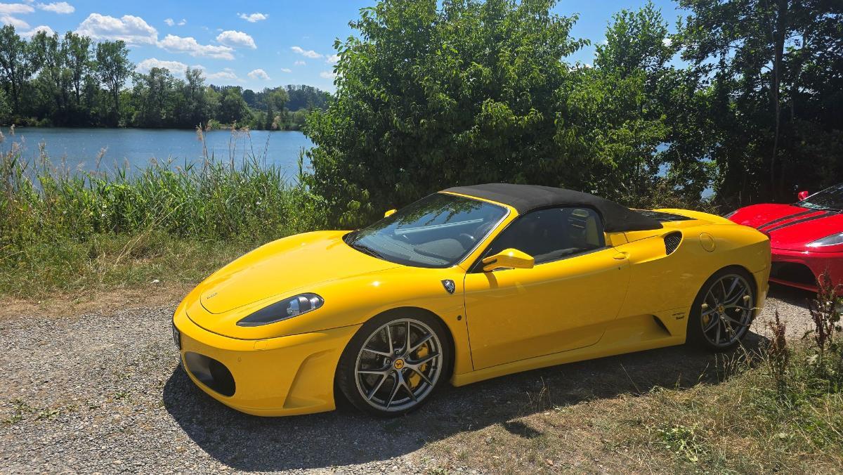

Die gelbe Göttin - und doch wieder ein F430 Spider
Ich freu mich auf die gelbe Göttin! 🥰
Wow, das sieht ja mal richtig gut aus 🤩
Vielen Dank! Ist sicher Geschmacksache, aber ich finde es passt zum Auto. Ich war selbst gespannt, weil das Bild nur in meinem Kopf existierte, aber ich bin wirklich sehr zufrieden. :-))!

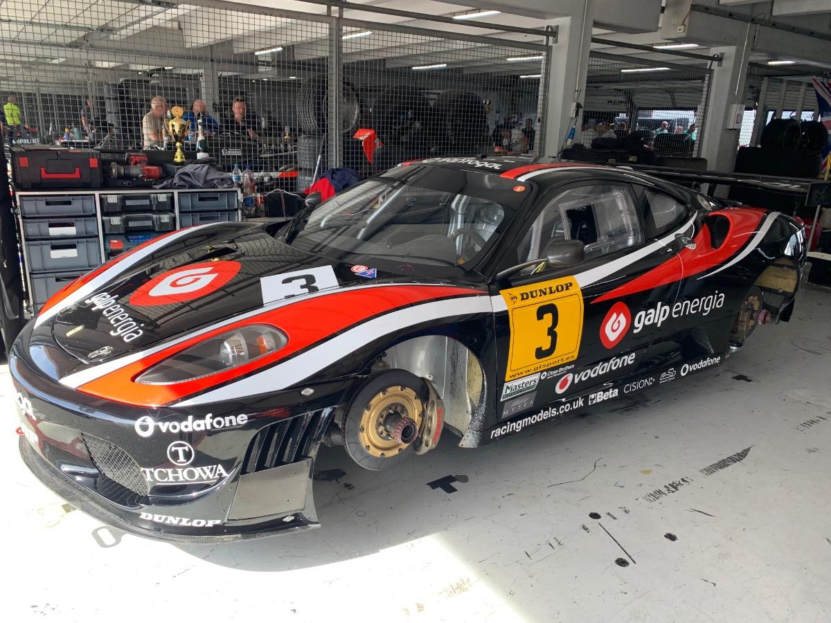

Absolut auch nichts für den Schlagschrauber , aber den Rennen gab’s auch keine Boxenstops wo es auf Zeit ankam
