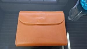

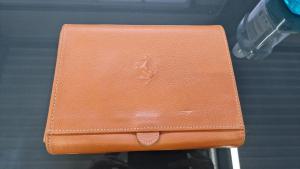

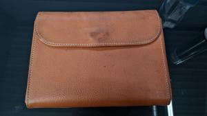

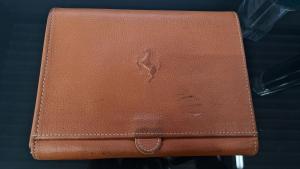

Hab zwar eigentlich genug zu tun, bin aber irgendwie auf die neue Saison so scharf wie bisher selten. Bis man wieder was am Auto machen kann, muss halt die Mappe für Serviceheft und Co. herhalten. Die hat mich schon lange gestört, so ungepflegt wie die aussah. Nun kann man sie wieder anschauen und anfassen. Auch haptisch nun eine andere Nummer. :-))!
Vorher:
Nachher:

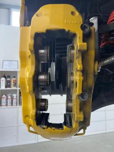

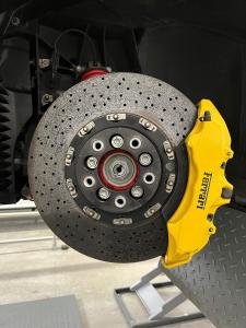

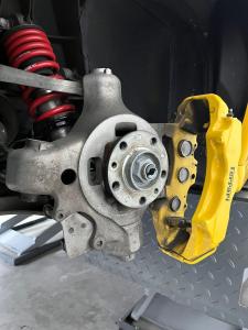

Weiter geht's... Bremssattel überholen mit dem Kit von Hill Engineering. :-))!
Was ist der Vorteil, bzw. was war defekt?
Ich poste zeitnah Detailbilder oder eröffne vielleicht einen extra Thread, da ich das Thema für wichtig halte.
Auf dem letzten Bild siehst du das die Oberfläche der Kolben nicht mehr in Ordnung ist. Das hat zur Folge, dass die Kolben nur noch schwer gangbar sind. Die Bremsbeläge liegen ja immer ganz leicht an. Wenn man aber am Rad dreht, sollte das von selbst noch weiter drehen. Bei mir war es zwar nicht ganz fest, aber da drehte sich dann nicht mehr viel. Wenn die ganze Zeit die Beläge an der Scheibe stärker anliegen als normal, kann man sich ausmalen was das für Schäden nach sich ziehen kann. Obwohl das Kit von Hill Engineering nicht ganz billig ist, wären neue Scheiben und Beläge bei der Keramik sehr viel teurer. Zudem verbauen wir immer Hill Teile sofern das gesuchte Teil von denen auch angeboten wird. Deutlich bessere Qualität als die Originalteile.
Bei allen Durchsichten oder jährlichen Wartungen/Service kontrollieren wir das immer und es ist erstaunlich wie oft das nicht in Ordnung ist.

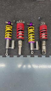

Vergleich Serienfahrwerk mit H&R Federn zum KW V3. :-))!

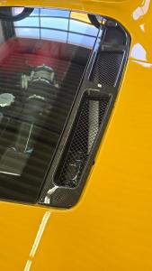

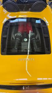

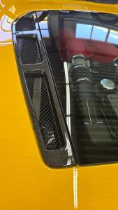

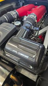

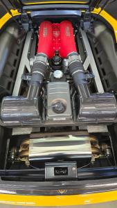

Endlich auch etwas Zeit für das eigene Auto. :D Es gab Carbonteile, genauer gesagt die Luftfilterkästen und die Öffnungen oben an der Motorhaube mit Gitter. Die Carbonteile sind von Kline. Ich hatte meine Originalteile dorthin geschickt, damit sie gescannt werden konnten. Anschließend wurden die Konstruktionen gemacht, die Formen gefräst und dann gings los. Was sich immer einfach anhört, ist große Kunst und ein mega Handwerk Großen Respekt davor! :-))!
Edit: Bilder habe ich nur hochkant, die dreht es mir hier aber immer auf die Seite und macht quer daraus. Jemand ein Tipp? Bisher konnte man doch auch immer Hochformat einfügen...
Direkt vom Smartphone ging es nun doch... :-))!

Sieht verdammt gut aus! Ich freue mich auf das live schauen.
schöner F430 !! der kleine Enzo ! Wird mal ein gesuchtes Modell oder ??
Ich habe den Eindruck das ist er schon. Gute Autos werden weniger und die Preise sind schon wieder extrem gestiegen wie ich finde. Das ist für mich aber eher sekundär.
