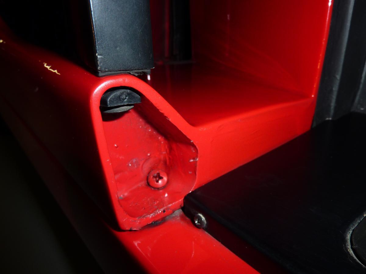

Dafür aber mein Lieblingsfoto einer "Verschraubungsspezialität einer recht bekannten italienischen Automobilbaufirma":
Testarossa.
Da passte dieser ewig lange Schweller in der Türecke unten hinten rechts nicht so recht.
Lies sich dann aber mittels dieser Spaxschraube recht einfach fixieren.
Michl

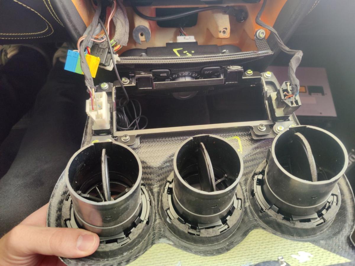

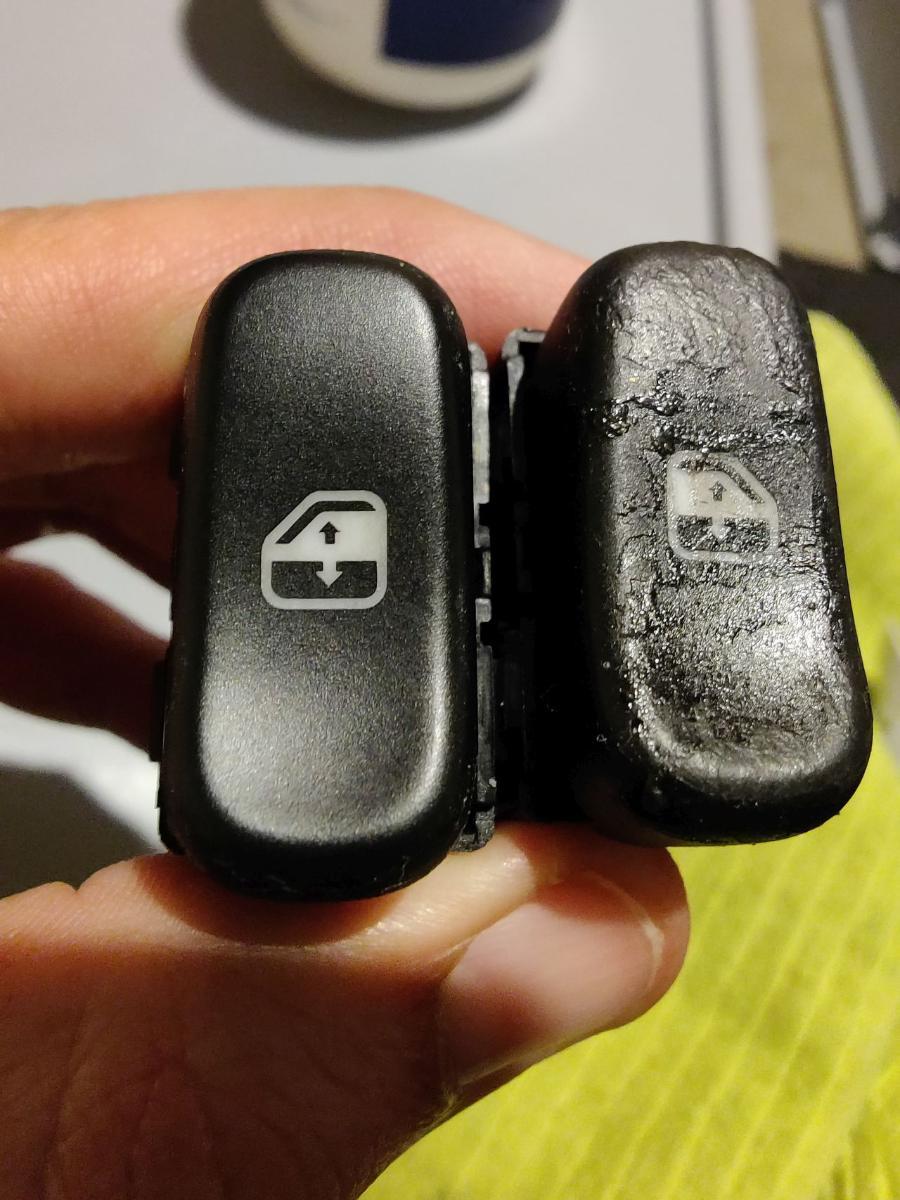

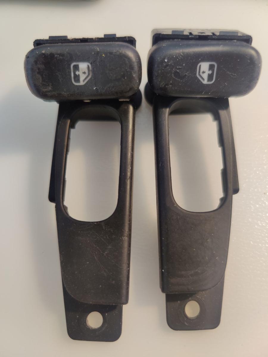

Heut mal losgelegt mit den Fensterheberschaltern. Die haben mich doch extrem gestört. Diese betätigt man ja quasi bei jeder Fahrt mit dem Spider und hat jedes Mal den klebrigen Rotz an den Fingern. Das wertet für einen selbst das Auto ziemlich ab vom Zustand, obwohl der Rest mittlerweile extrem gut ist. Kann eigentlich jeder selber machen, da hier einfach nur der Softlack runter muss. Die Schalter selbst sind aus Plastik und verfügen über eine gute Haptik und auch Optik. Passt dann auch perfekt zum Radio. :-))!

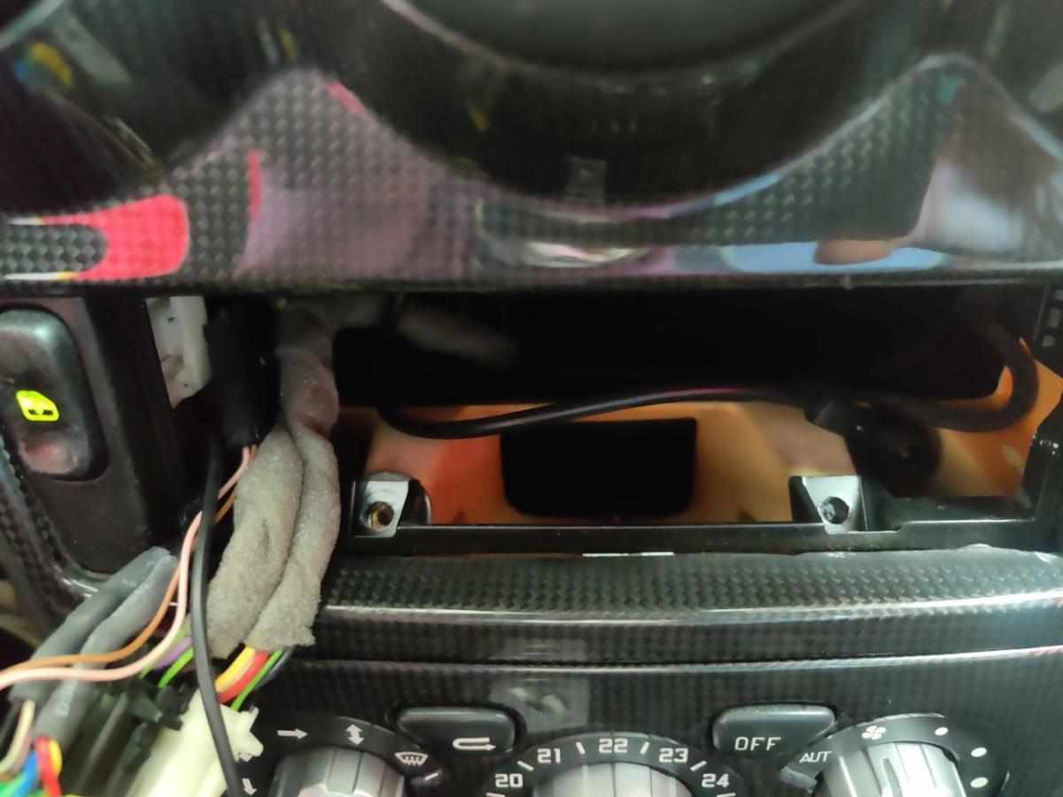

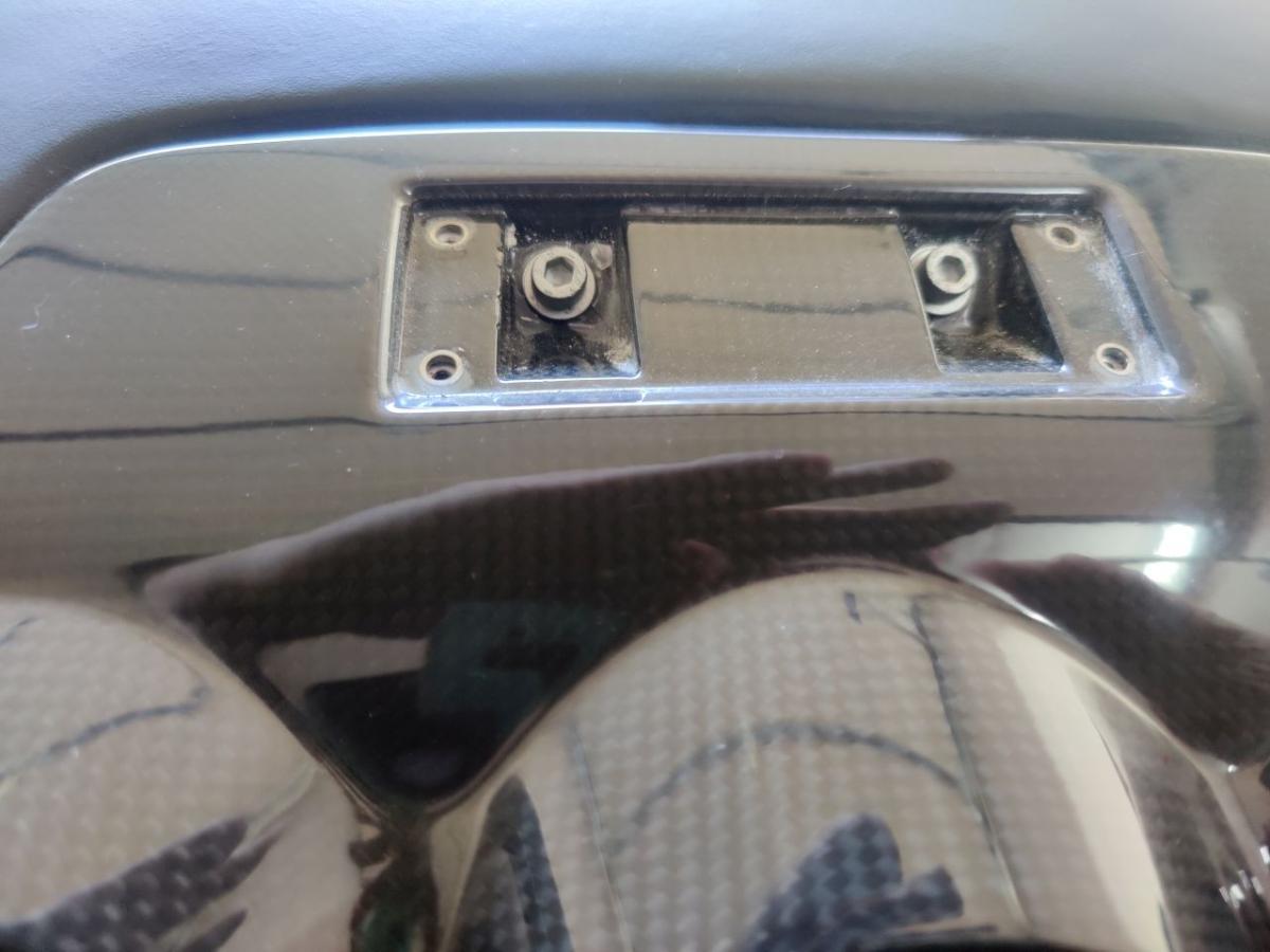

Zuerst muss das Radio raus. Das sollte ja normalerweise nicht so schwer sein, hat aber bei mir tatsächlich am längsten gedauert. Wollte einfach nicht raus, war aber auch kein Wunder warum. Die Kabel hinten waren mit Kabelbinder schön zusammen gefasst und somit zu kurz um das Radio ganz raus zu ziehen. Musste dann erst einmal in den Fußraum kriechen und die beiden Kabelbinder entfernen. Wenn das Radio draußen ist sieht man dann die Inbusschrauben die es zu lösen gilt.
Danach schraubt ihr einfach die obere Plakette ab und darunter sind dann die weiteren zwei Schrauben.
Dann habt ihr die Abdeckung auch schon in der Hand.

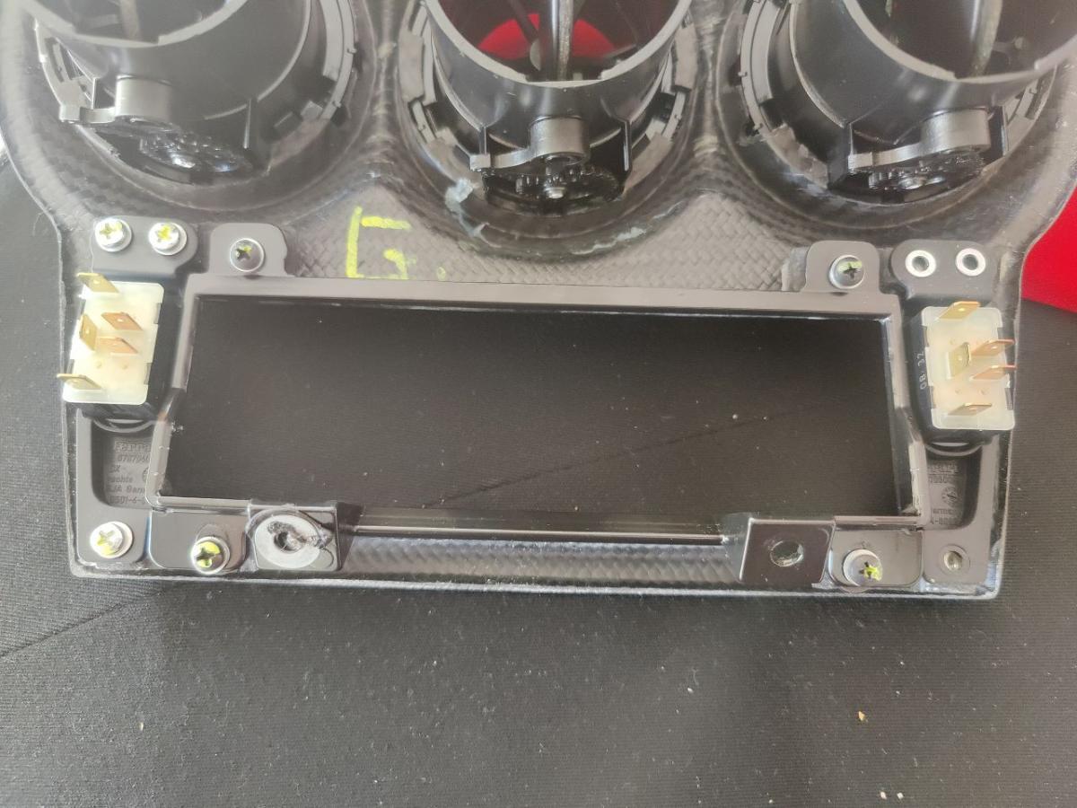

Dann einfach die Schalter ausstecken. und Abdeckung entfernen. Die Schalter könnt ihr von hinten weg schrauben mit drei Kreuzschlitz. Davor noch den Rahmen für das Radio abschrauben.

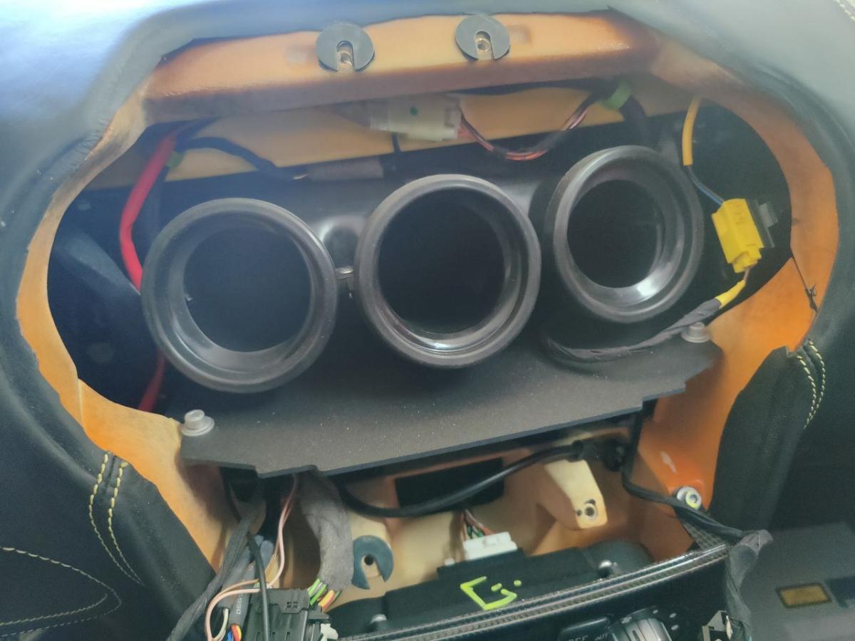

Ausgebaut sieht das dann erstmal so aus.

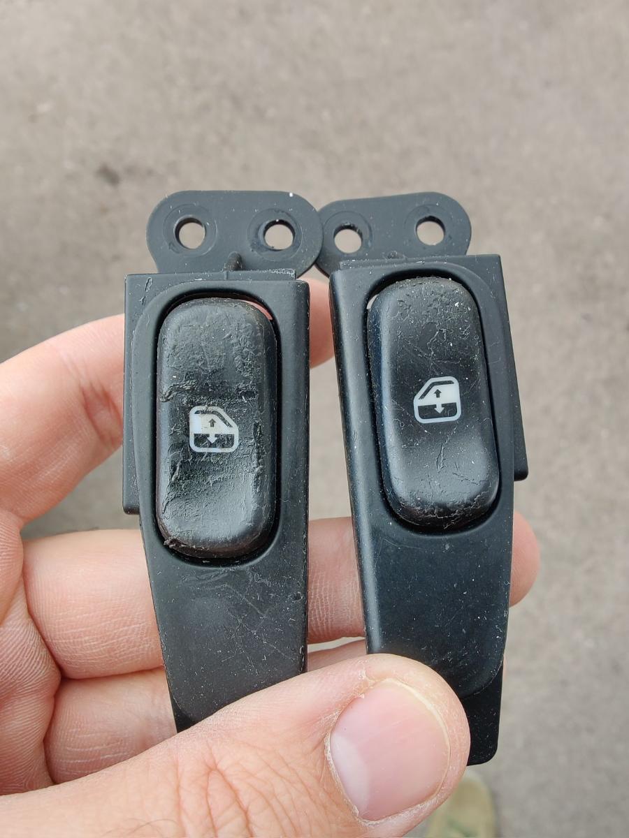

Hier noch einmal der Zustand davor. Passt gar nicht zum Rest des Fahrzeugs.

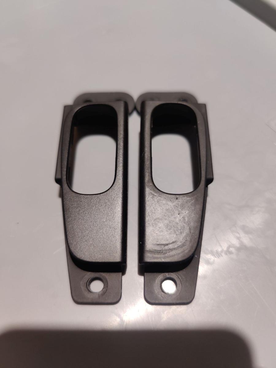

Mit einem kleinen flachen Schraubenzieher könnt ihr dann die Schalter vom Rahmen lösen.
Und nun viel Spaß beim Reinigen mit Isopropanol 99,9%. :D Ich hatte leider nur noch einen kleinen Rest hier und konnte nicht mehr machen als die Oberflächen zweier Teile. Damit habt ihr aber wenigstens aktuell einen ungefähren Vergleich vorher/nachher.
Mache natürlich Bilder im eingebauten Zustand, wenn es dann fertig ist. Über die 2-3 Fails die sich Ferrari oder der Freundliche in der Vergangenheit aber geleistet haben, hüllen wir mal den Mantel des Schweigens. :ph34r: Könnte ab Werk so gewesen sein, denn da war noch die gelbe Farbe an den Schrauben. Ist zwar weit nicht so schlimm wie beim @IronMichl auf dem Bild beim Testa, aber für einen Perfektionisten unverständlich. Vor allem hat das Auto ja neu auch richtig Geld gekostet. Naja aber Auto ist ja mittlerweile sowieso schon besser als neu. 8-)

Einfach ein Microfasertuch mit dem Isopropanol anfeuchten und damit mit mittlerer Kraft rubbeln bis es weg ist und am Ende mit sehr weichem Tuch trocken wischen. Elektrische Schalter würde ich eher nicht einlegen. :wink: Also eigentlich alles wirklich einfach.
Hi Silicon & Wachsentferner Sil von Koch Chemie funktioniert 1:4 verdünnt auch super und greift auch nicht die Aufkleber an , sondern entfernt nur den Softlack
Da gibt es sowieso keinen Aufkleber. Man sollte nur etwas verwenden was das schwarze Kunststoff nicht ausbleicht und/oder die Weichmacher entfernt.
