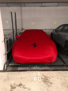

Nachdem wir jetzt ein Bild von der Situation vor Ort gesehen haben, ziehe ich meinen Vorschlag mit dem Hochbocken zurück. Das wird nix.
Der sinnvollste Vorschlag scheint mir, über die Fahrerseite mit einem Draht den Türöffner zu ziehen.
Wenn das nicht funktioniert, über die Beifahrerseite den Gang rausdrücken (@Irix: doch, hatte er geschrieben, dass es ein Handschalter ist 😉).
Alles andere funktioniert nicht.

So wie ich das sehe würde ich das Geländer/Handlauf der Duplex demontieren, dadurch sollte sich die Beifahrertür öffnen lassen, danach wieder montieren.
oder: wie kommt man an das "Schaltgestänge" beim 360 im Prinzip steht der Wagen ja auf einer Bühne, ist es nicht von unten möglich das Getriebe auf N zu bringen ?
drücke dir die Daumen !!!
Von unten auf Neutral zu schalten ist eine geniale Idee. Aber ist da nicht auch die Handbremse angezogen? Gut, selbst die könnte man von unten lösen.
Zu den Tips mit dem Draht. Meines Wissens haben alle Autos ab den 90iger Jahren ein Safe-Lock oder auch Dead-Lock System. Wenn das abgeschlossen ist, ist es abgeschlossen, da kann man am Türpin ziehen wie man will.
Noch eine weitere Idee, kommt man von außen irgendwie an die Standlichtbirne? Dann könnte man da schwache 12V drauf geben, der Strom dürfte reichen um die ZV zu versorgen.
Der 360er hat eine Unterbodenvollverkleidung.
Das Foto hinterlaesst den Eindruck das die Buehne da aber eine durchgehende Auflage ist.

Da sind profilierte Riffelbleche auf den Parker, also entworfen um genau das bewegen des Fahrzeugs zu verhindern. Da müsten die Kräfte schon recht groß sein und die Reifen hinterher ganz schön abgerieben. Und beim Ziehen in der TG ist evtl. ein Riss des Zugseils einzukalkulieren.. zumal wie ziehen, da ist ja der nächste Parker oder eine Wand direkt gegenüber .
Also m.E.  eher für ein Badass Video für Youtube geeignet
Und das der TE sein Fahrzeug verschrotten wolte, wie die Kisten mit denen so verfahren wird, ist mir in dem Thread auch entgangen

Nun habe ich noch ein 2. Problemchen entdeckt, vielleicht wisst ihr da auch noch Rat. Und zwar fängt der Wagen beim Hochfahren des Duplex-Parkers irgendwann an die Warnblinkanlage anzuschalten (und das obwohl die Batterie per Schalter im Kofferaum deaktiviert wurde!). Ab einem bestimmten Neigungswinkel geht es los und später wenn der Winkel noch größer wird hört es wieder auf. Zum Glück fängt er nicht auch noch an zu hupen... Beim Herunterlassen dann das gleiche Spiel. Grundsätzlich würde mich das jetzt nicht allzu sehr stören, aber ich frage mich ob das über die 3 Monate Winterzeit in der der Wagen nicht bewegt wird, negative Auswirkungen hat?! Die Batterie sollte ja eigentlich, weil abgeschaltet, nicht betroffen sein, oder?
Ansonsten: Einige wollten ja gerne ein Foto sehen, daher siehe unten.

dann scheint das Problem wohl Realität zu sein. Sorry für mein Beitrag des nicht Glaubens...
Mach doch einfach die U-Rohrschellen auf (müsste ne 13er oder 16er Mutter/Nuss sein), zieh die Stangen raus und dann solltest Du oder eine schlanke Dame ins Auto klettern können.
Zur Not das senkrecht nach oben gehende Führungsprofil etwas zur Seite wegdrücken/ziehen.
Auto raus und danach wieder alles auf die Ursprungsform bringen.
Mehr ist da nicht zu machen.
