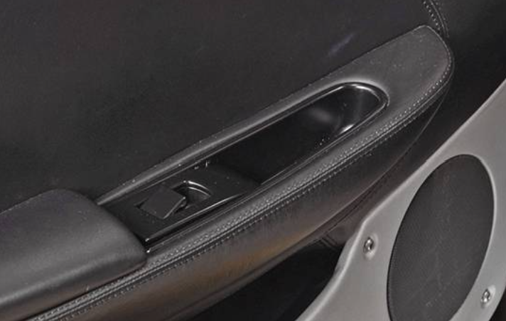

hat der 360 zufällig mechanische Fensterheber, oder elektrisch? Kenne das FZ nicht näher.
MfG Ulf.
Danke, dann hat sich meine Idee erübrigt. Bei mechanischen Fensterhebern wäre das Ding in max. 5 min beschädigungsfrei geöffnet.

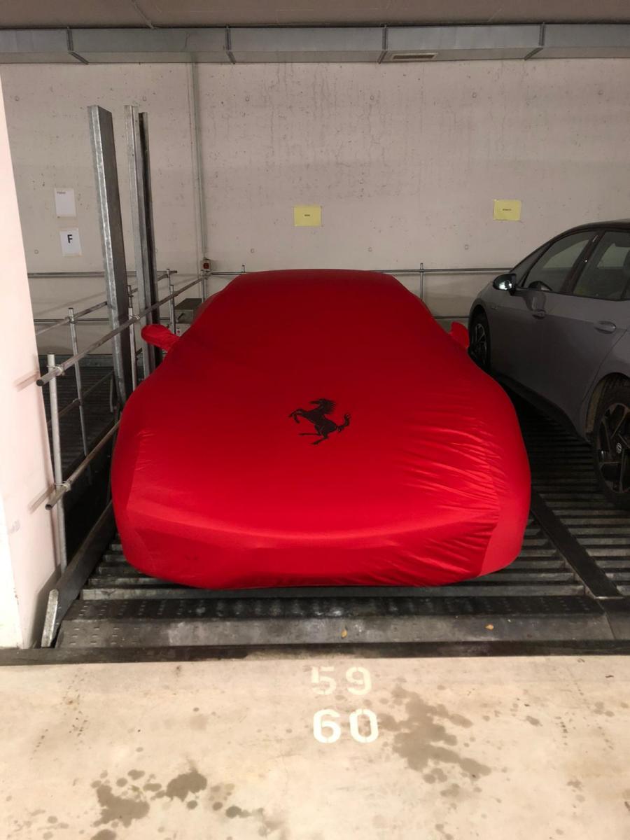

hallo zusammen, nachdem ich hier an einem Tag nur 4x posten darf (erhöht sich das eigentlich irgendwann?), habe ich ganz vergessen, dass ich nun wieder mitdiskutieren kann. Zunächst noch mal vielen Dank für die ganzen Beiträge, ich glaube ich habe inzwischen mehrere Optionen und das lässt mich optimistisch ins nächste Jahr blicken.
Ich werde die Maßnahmen in der folgenden Reihenfolge durchprobieren:
1. WD40 ins Schloss sprühen (hilft aber wohl nicht, denn es lässt sich mit Schlüssel drehen, eben ohne Effekt)
2. Mit Draht über die mit Schlüssel aufschließbare Beifahrertür an der Mittelkonsole versuchen den Kofferraum zu öffnen, dort wiederum die Batterie aktivieren und dann normal mit Fernbedienung aufschließen
3. Mit Draht den Hebel an der Fahrertür ziehen und diese somit öffnen. Blöderweise öffnet der Hebel an der Beifahrertür nur diese selbst und nicht beide Türen.
4. Mit Draht den Gang rausziehen, das Schieben ist allerdings sehr mühsam wie ihr ja schon selbst bemerkt habt aufgrund der Profilbleche auf dem Doppelparker
5. Fahrertürscheibe aus dem Gummi hebeln und dann von dort mit dem Draht den Hebel betätigen.
6. ADAC anrufen, sofern ich 5. nicht selbst schaffe
7. Hinterräder hochbocken und schieben. Noch schwieriger als Nr. 4
Und wenn dann gar nichts geholfen hat, bleibt wohl nur noch Fahrertürscheibe einschlagen oder Schloß aufbohren und beides für viel Geld ersetzen lassen.
Nun habe ich noch ein 2. Problemchen entdeckt, vielleicht wisst ihr da auch noch Rat. Und zwar fängt der Wagen beim Hochfahren des Duplex-Parkers irgendwann an die Warnblinkanlage anzuschalten (und das obwohl die Batterie per Schalter im Kofferaum deaktiviert wurde!). Ab einem bestimmten Neigungswinkel geht es los und später wenn der Winkel noch größer wird hört es wieder auf. Zum Glück fängt er nicht auch noch an zu hupen... Beim Herunterlassen dann das gleiche Spiel. Grundsätzlich würde mich das jetzt nicht allzu sehr stören, aber ich frage mich ob das über die 3 Monate Winterzeit in der der Wagen nicht bewegt wird, negative Auswirkungen hat?! Die Batterie sollte ja eigentlich, weil abgeschaltet, nicht betroffen sein, oder?
Ansonsten: Einige wollten ja gerne ein Foto sehen, daher siehe unten.

Frage:  Wuerde die Beifahrer Tuer erst an die seitlichen Gelaender stossen oder ist gleich dieser Fuehrungstraeger da?  Weil die Geländerhandlaeufe und die Knieleiste ist da geschraubt mit Schellen wie man auf dem Foto sieht. Evtl. gewinnt man die paar Zentimeter auf der Beifahrerseite die man braucht....
