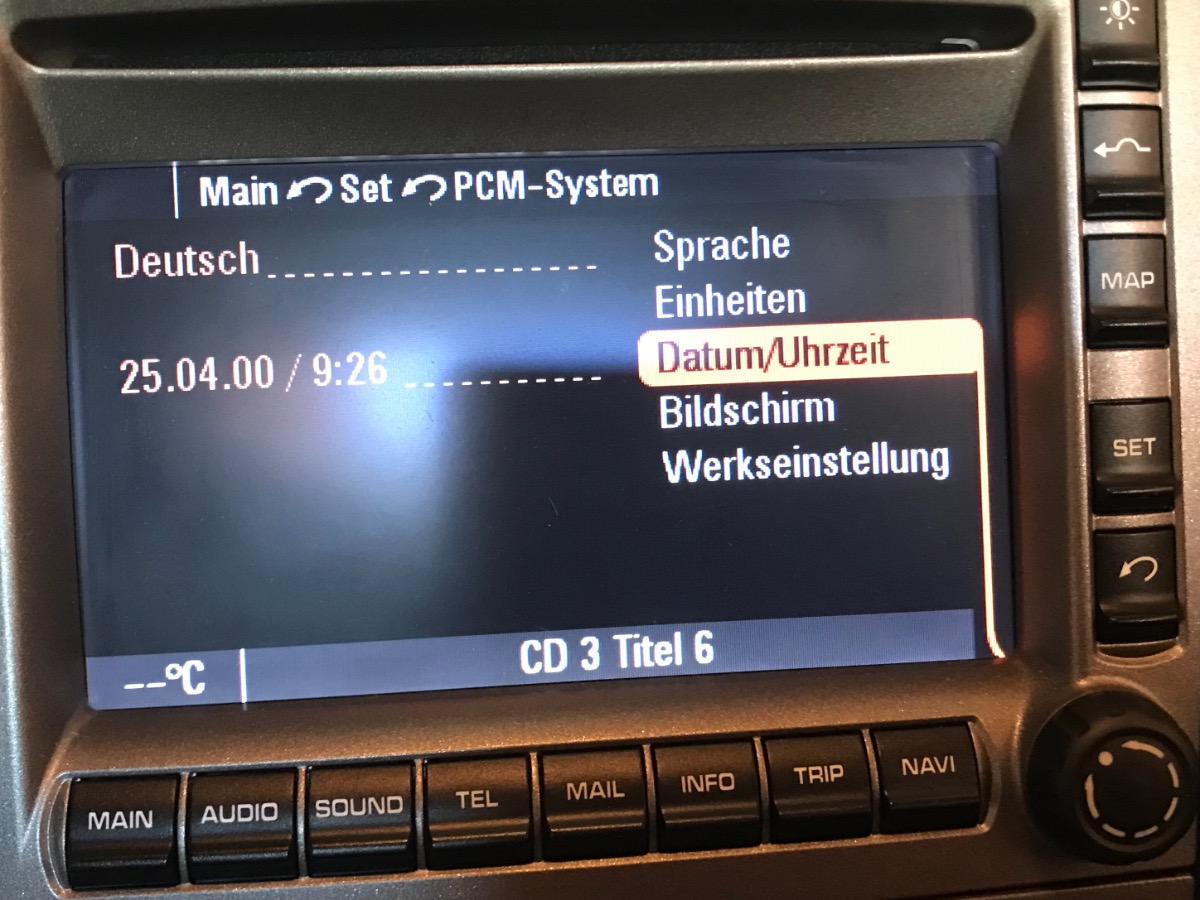

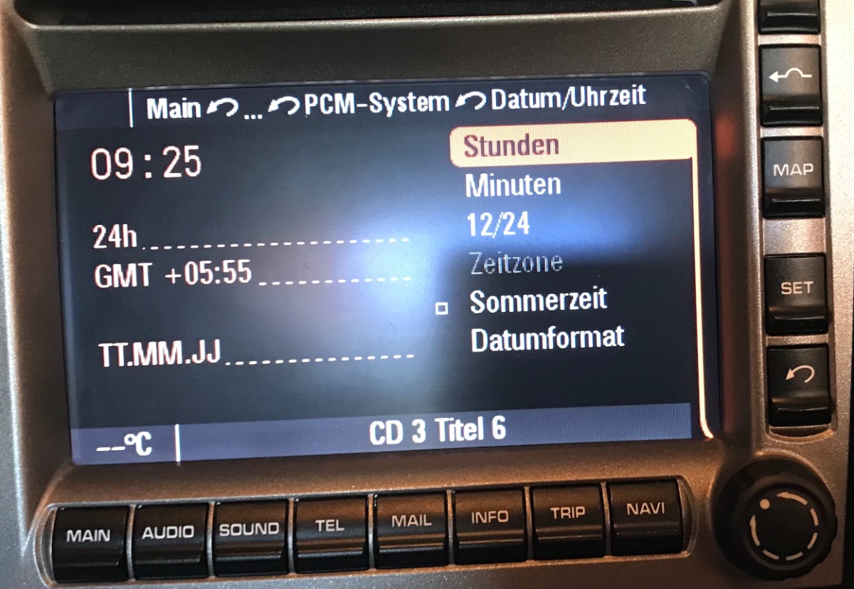

Was zeigt eigentlich Dein Datum im PCM an? :D
Ich steh aufm Schlauch 😕
Geh mal ins PCM:
Main -> Set -> PCM system -> Datum/Uhrzeit.
Was für ein Datum wird da angezeigt?
Du Schuft, du Wissender :D
Und das bedeutet nun was?
Sorry, ich schnalle es es immer noch nicht....
Das PCM bezieht neben dem aktuellen Standort das Datum, die Uhrzeit und die Zeitzone vom GPS-Satelliten. Während der Standort mittels GPS-Signal problemlos ermittelt werden kann (sonst würde Dein Navi nicht mehr funktionieren), bedarf es für die zusätzlichen Informationen aus dem Satellitensignal ein Pairing. Der Pairing-Code hat sich inzwischen aber geändert und das weiß das PCM nicht. D.h. mit dem im PCM gespeicherten Pairing-Code ist kein Verbindungsaufbau mehr möglich. An der Ausgrauung im PCM kann man zudem erkennen, daß das Datum und die Zeitzone nicht manuell eingestellt werden können - das PCM ist auf die Daten des GPS-Satelliten angewiesen. Eine Lösung für dieses Problem gibt es nicht. Zum Glück läßt sich wenigstens die Uhrzeit noch manuell nachstellen, z.B. nach alter Väter Sitte direkt am Instrumententräger. Und wer genaus das tut, dem fällt der Fehler im PCM gar nicht auf - das sind schätzungsweise 99,7% der 997-Eigner... :wink:
