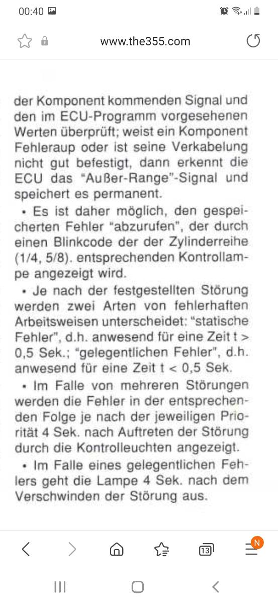

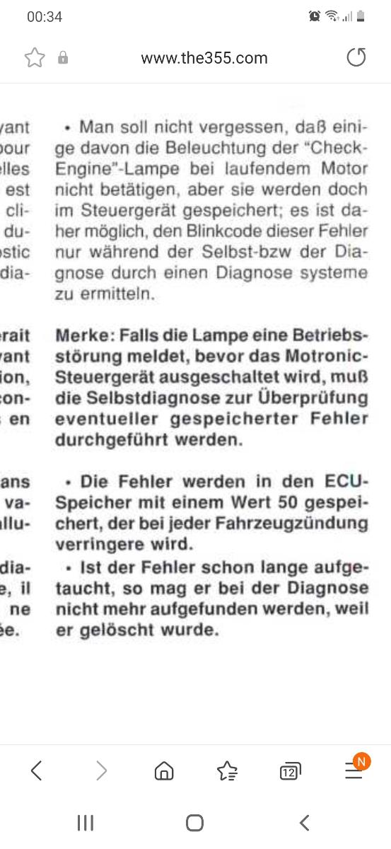

Da mich das Thema seit Beginn der Saison wieder eingeholt hat ( Check Engine 1-4, kurzes Ruckeln bzw zeitweise keine richtige Gasannahme mehr) die Werkstatt aber nix gefunden hat, da der Fehlerspeicher nach deren Angabe nach Abschalten der Zündung gelöscht wird ( Motronic 2.7, stimmt das denn?) und der Fehler in der Werkstatt nicht aufgetaucht ist, bin ich z.Zt ratlos bis frustriert. Würde gerne den Speicher mal Ausblinken, wenn der Fehler wieder auftritt. Gibt's da ne genaue Anleitung?  Aus der im Handbuch werde ich nicht schlau. Oder kann den Fehler jede beliebige Werkstatt auslesen? Was für ein Gerät braucht man dafür?
"die Werkstatt aber nix gefunden hat, da der Fehlerspeicher nach deren Angabe nach Abschalten der Zündung gelöscht wird ( Motronic 2.7, stimmt das denn?"
Stimmt so nicht, insofern Du nicht den Batterie Trennschalter umlegst.
Wenn kein Fehler mehr hinterlegt ist, dann ist der Fehler nicht dauerhaft und wird nach einer gewissen Anzahl Start zyklen aus dem Speicher gelöscht.

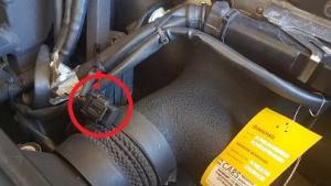

Da muss ich bei der Werkstatt nochmal nachhaken. Nochmal zum Thema Ausblinken: Wo finde ich den Diagnosestecker? Sind die Pins nummeriert o.ä.? D.h. welches ist der linke? Und ja, kann man da was falsch bzw kaputt machen ? Ich hab da so ein Händchen ☹️

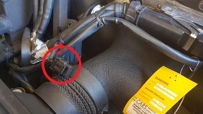

Das ist der Diagnosestecker, oder?
Und diese Pins sind zu brücken?

Ja das ist der Diagnose Stecker.
Der Druckknopf ist bei den in den USA ausgelieferten 355 standard.. bei den europäischen F355 gibt es das nicht.  Entweder überbrücken mit der Büroklammer (ist aber eher die Notfallvariante) oder eben einen Stecker bauen. Ab und zu findet man die original Diagnose Auslese Stecker auch online.

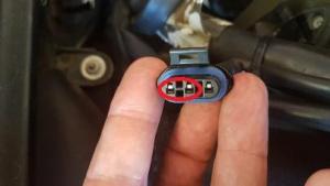

vor 5 Stunden schrieb Wayne Schlegel:
" Der Diagnosestecker hat drei Pins.
- Den Diagnosestecker mit dem Arretierungsclip nach oben drehen.
- Zündung an, nicht starten
- Den linken und den mittleren Pin überbrücken."
Kopiert aus dem erwähnten Thread...passt also so wie auf dem Bild von Dir
