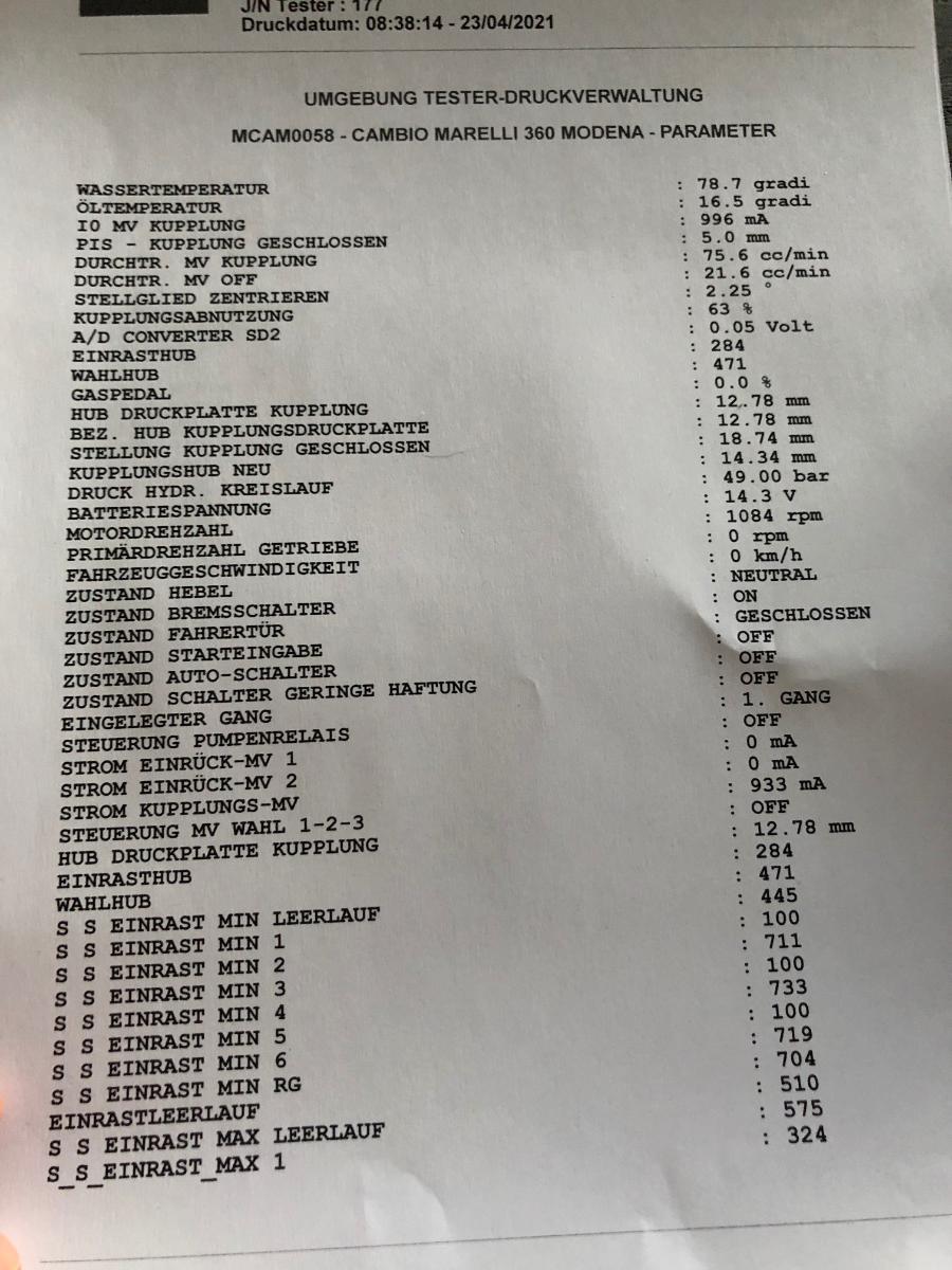

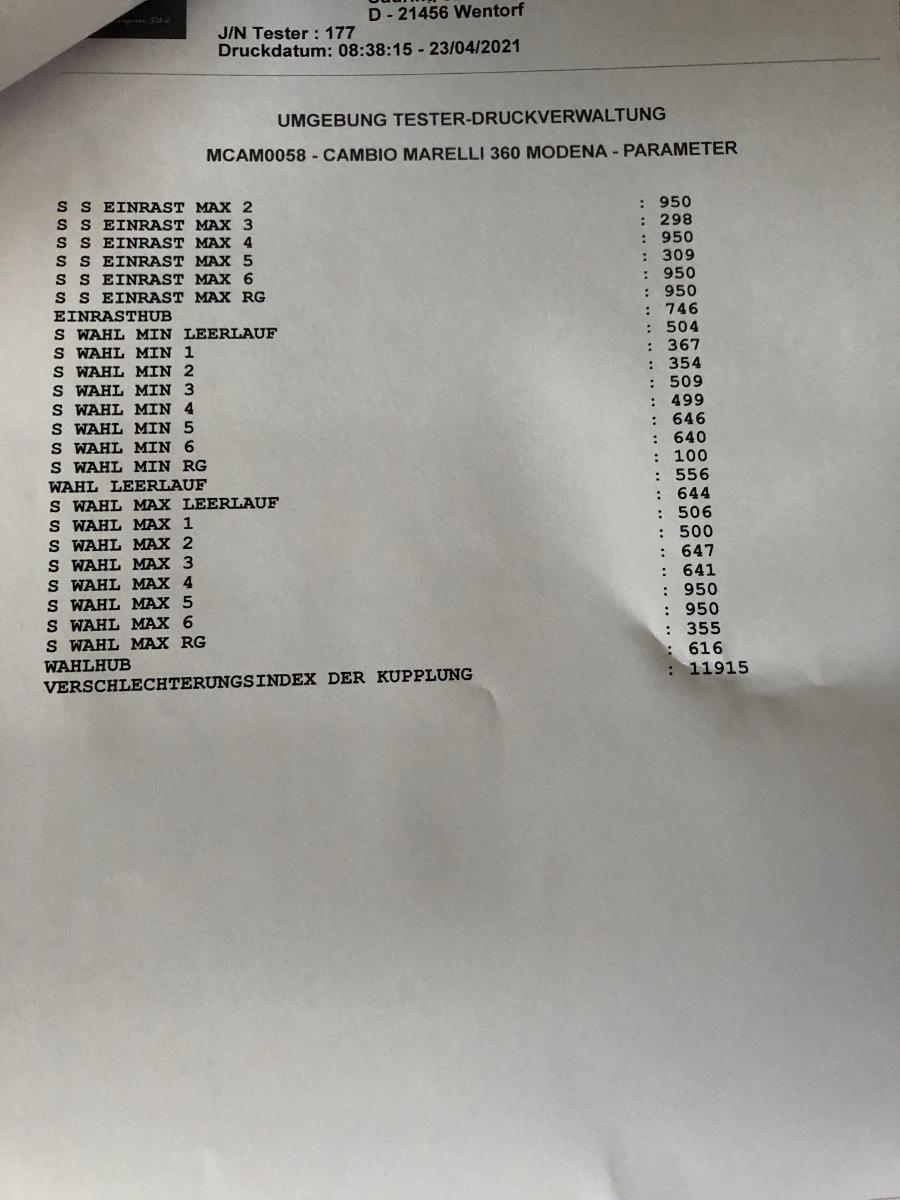

Weiß jemand zufällig wie man den Parameter: Kupplungstellung NEU bei geschlossener Kupplung einstellt?
Hallo Superwilly,
@Superwilly
stell´ doch mal die Kupplung auf "Neu" und führe eine Selbstkalibrierung durch 😉
danach schaust du auf die Werte und passt sie an.
Ps.: Voraussetzung dafür ist der richtige Tester
Auf neu? Wie stelle ich die Kupplung denn auf neu? Geht das mit dem Launch x431?
Da bin ich mir nicht sicher 🤔
Bin ja nicht der Profi bei F1, aber…
diese Selbstlernroutine im Tester gibt es nur für die älteren TCU SW-Stände
in meiner Erinnerung hat @Superwillydoch bereits auf 360CS SW umgestellt, da gibt es diese Funktion nicht mehr…
da muss der PIS Point per Tester eingestellt werden
ziemlich sicher ich bin…
@Masteryoda
Da hast du fast alles durcheinandergewürfelt 😉
Es ist richtig das man bei den ersten Versionen der TCU  den PIS Wert nicht einstellen kann.
Die Selbstkalibrierung funktioniert allerdings bei allen Versionen der TCU.
Ganz sicher ich bin...
