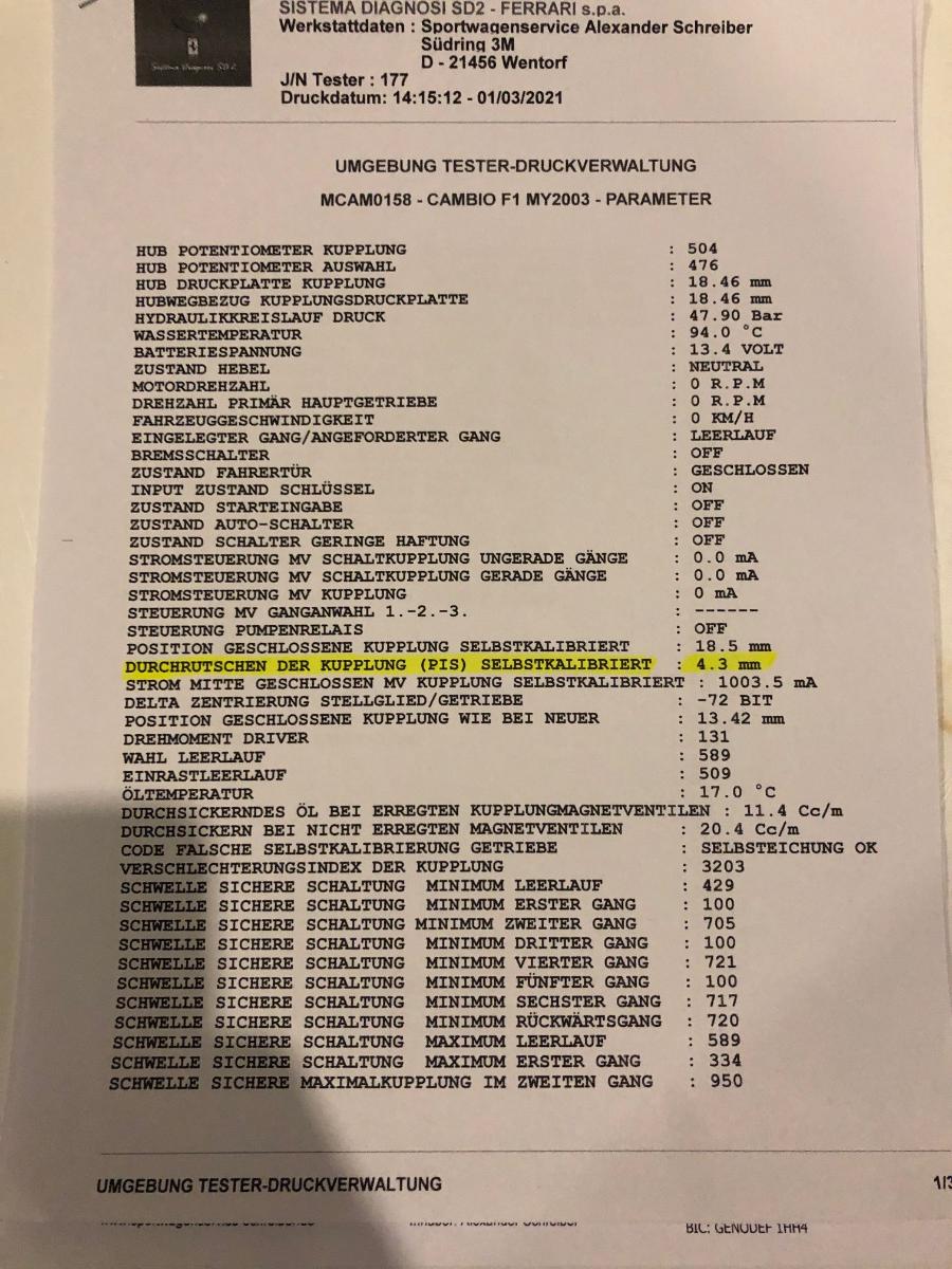

nicht nur den PIS einstellen, sondern auch die Kupplung neu konfigurieren. Es muss der selbstkalibrierte Wert geschrieben werden, ansonsten steht da nämlich -2,xxx oder so... abschließend dann die Selbstadaption ausführen.

wenn es hart schaltet und im Normal auch zu langsam, dann stimmt zu 99% die Kupplungseinstellung nicht.
Du meinst dann in der TCU?
Was kann man da alles genau einstellen ?
Kupplung manuell per Tester neu einstellen... d.h. den eigenkalibrierten Wert hier 18,50mm neu schreiben.
Der PIS passt soweit...
Das hier der Kupplungsparameter nicht stimmt, sieht man am Wert (der dämlich übersetzt ist) Kupplung wie neu... von 13,xxmm das passt gar nicht, also stimmt die Kupplungskonfiguration nicht. Einfach neu schreiben, nicht die automatische Konfiguration vom SD2 oder SD3 übernehmen. Denn die erkennen anhand der Fahrzeugidentnummer (VIN) das es kein CS ist... also muß man manuell gegensteuern... Das ist in 5min. erledigt. Kannst mich auch einfach anrufen, erklärt sich um einiges einfacher.

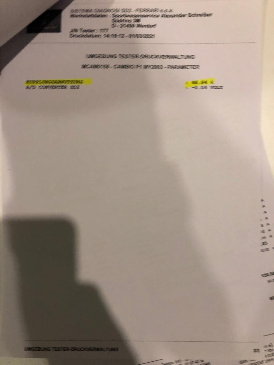

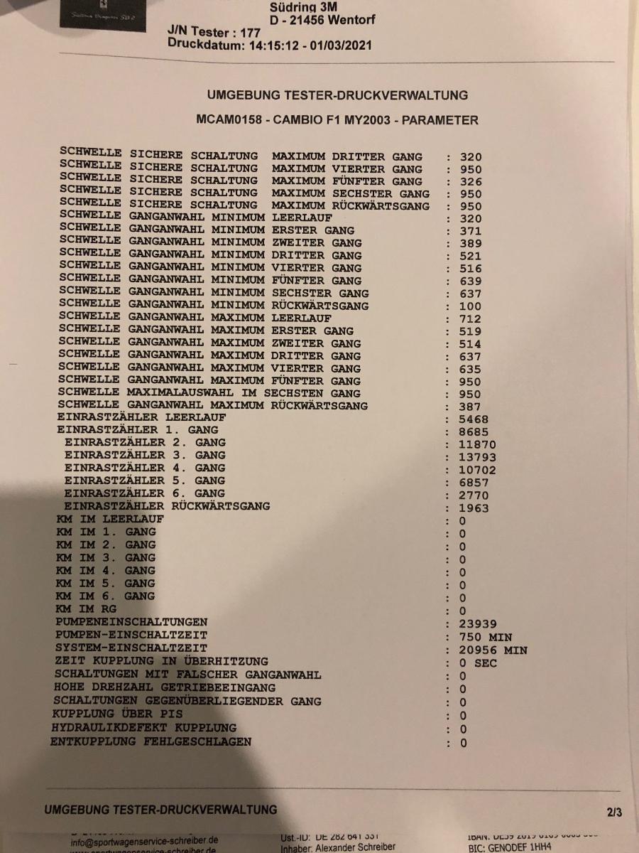

Leider ist die alte TCU deutlich sanfter in den Gangwechseln und gerade in hoher Drehzahl deutlich schneller. Und harmonischer! Nur im sportmodus schaltet sie schön schnell, aber ebenfalls recht hart. Ich würde dringend einen Ausdruck benötigen wie die Einstellungen richtig sind(wenn es da feste Werte gibt). Bei mir ist halt nicht das alte vorhandene TCU geflasht worden sondern ein neues TCU mit der cs Software reingekommen. Bei den geflashten sind ja eure alten Werte übernommen worden nehme ich mal an. Deshalb passt das auch alles(denke ich)!
also wenn jemand einen Ausdruck von Tester hat mit den Werten gerne zu mir! Wäre ne echte Hilfe!!
So...nach einigen Telefonaten mit Belli( vielen Dank dafür nochmal👍👍) und ein wenig testen und einstellen läuft er jetzt Defintiv besser! Besonders im Sport-Modus echtes Feeling😉😉
