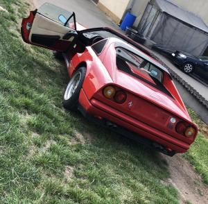

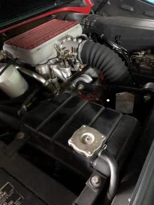

Wie immer ist eine Terminplanung schon nach wenigen Tagen nichts mehr wert. Die Lieferdienste sind momentan so überlastet, dass alles ein wenig länger dauert. Heute morgen sind aber endlich die lang ersehnten Ersatzteile eingetroffen, somit können wir schon bald mit den Arbeiten beginnen (wenn ich ein Zieldatum rein schreibe kommt sowieso wieder etwas dazwischen ;) )
In der Zwischenzeit gibt es schon ein paar Bilder - interessante kommen vermutlich erst bei den Wartungsarbeiten zu Stande.
Vielen Dank fürs Mitlesen!
Heckansicht.thumb.jpg.db91a2b6688a955844843b91e41874ee.jpgMotor.thumb.jpg.8c3436caee803c22c4e4767e0f051dd0.jpgInnenraum.thumb.JPG.3ae197e64f10851508583c52ab08b71d.JPG

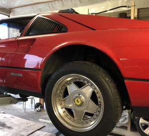

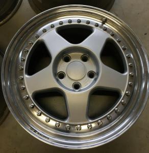

Wieviel Zoll haben die? Müßte man mal aus allen Perspektiven sehen. Zeitgenössisch sind sie jedenfalls...
Hallo JCMS328,
Sind das nicht die 3-teiligen Speedline-Felgen im F40-Look?
Schön wär mal ein Gewichtsvergleich zu den originalen Felgen.
Ansonsten bleibt zu vermerken, der Zentralverschluss ist nur vorgetäuscht. 🙄
not my cup of tea
Zu den Felgen werde ich noch weitere Nachforschungen anstellen

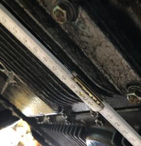

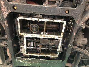

Gestern habe ich mich mal daran gemacht die Ölwannendichtungen zu erneuern. Wie ihr sehen könnt, ist der Unterboden recht verölt. Was auch nach 30 Jahren und langer Standzeit nicht verwunderlich ist.
Falls jemand diese Motor- und oder Getriebedichtungen erneuern will schreibe ich eine kurze Demontageanleitung (Zusammenbau erfolgt Anfang nächster Woche).
Getriebe: Die Ölwanne des Getriebes zu entfernen ist sehr einfach. Lediglich die Muttern (sind schon ein paar) mit einer Ratsche oder Gabelschlüssel (SW 10) von den Stehbolzen lösen. Danach mit einem Gummihammer etwas dagegen klopfen bis sich der Deckel löst.
Motor: Bei der Ölwanne des Motors wird es schon Aufwändiger (was mich nach einiger Frustration zu etwas Internetrecherche gebracht hat). Zuerst den Ölpeilstab komplett herausziehen. Danach das Rohr des Ölpeilstabs in der Nähe des Ventiltriebs (zur Fahrgastzelle hin) mit der SW10 lösen. Anschließend den Öltemperatursensor an der Ölwanne entfernen (an der Ölwanne zur Vorderseite hin). Danach das Rohr des Ölpeilstabs an der Ölwanne mit SW 24 lösen und herausziehen (hier mit einer sehr dünnen und langen Ratsche arbeiten -> sehr sehr wenig Platz). Als letztes die Muttern von den Stehbolzen lösen (SW10) und mit dem oben erwähnten Gummihammer klopfen).
Ich war froh als ich die Deckel dann endlich abmontiert habe! ;)
So sah es dann am Ende aus:

OZ Racing 17 Zoll gab es für 3x8.
Sie werden ohne einen ZV fake Deckel gefahren.
Wohl gab König ein Gutachten dafür raus.
Auch BBS gabs, dann ist aber das 5 Stern Motto komplett verloren.
Es könnten die Speedline Mistral sein.
Die gab es in 16 Zoll für den 308/328 und in 18 Zoll für den 512TR.
Allerdings fehlt hier das Felgenschloss und somit wären es wohd die von @biturbo i verlinkten Felgen.
Die Felgensterne sehen anders aus.

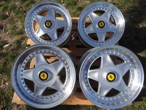

Felgen: danke an alle! hab mich damit jetzt auch etwas beschäftigt  - sind die Compomotive-Felgen
Hat jemand zufällig Infos zum Zusammenbau des Getriebedeckels? Da sind ja Kugelrückschlagventile verbaut. Die lagen mir natürlich in Einzelteilen in der Ölwanne. Damit ich die sicher wieder richtig herum zusammenbekomme bräuchte ich dazu eine Explo oder ähnliches. In der, die ich habe sind die leider nicht zu sehen. - Danke
vor 2 Stunden schrieb F40org:
Ferner ist der Stern der Speedline Mistral weicher gezeichnet.
vor 2 Stunden schrieb cinquevalvole:
OZ Racing werden allerdings nicht gänzlich ohne Deckel gefahren. 😉
Auf einen 80er Jahre Italiener gehören auch italienische Felgen, sofern dreiteilig entweder Speedline Mistral oder OZ Racing. 😀

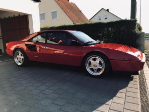

89210746-C4A0-4495-BCC5-5A5F7C35264F.thumb.jpeg.d378044c8535fecc5e6b5559258fce06.jpeg31D23DB4-F5C9-4DB5-9774-7633E594DBBA.thumb.jpeg.3856c4aab37e93fc029134bbb886a951.jpeg
...ich fahre auch die 3-teiligen Felgen wie auf dem ersten Bild zu sehen (mit Felgenschloss / Schraube für den Deckel), die wurden vor Urzeiten als COMPOMOTIVE Felgen eingetragen.
Gruß,  Joachim
@Matzo88
Hallo Joachim
wie hast du die denn eingetragen bekommen? Hast du ein Gutachten zu den Felgen?
Die Briefkpopie eines anderen Fahrzeuges sollte reichen. Vorausgesetzt die Teilenummern sind identisch.
...die waren bereits eingetragen als ich den Wagen gekauft habe. VA COMPOMOTiVE 8x16 ET1, HA COMPOMOTIVE 9x16 ET 10, Teilenummern sind da keine drauf.
