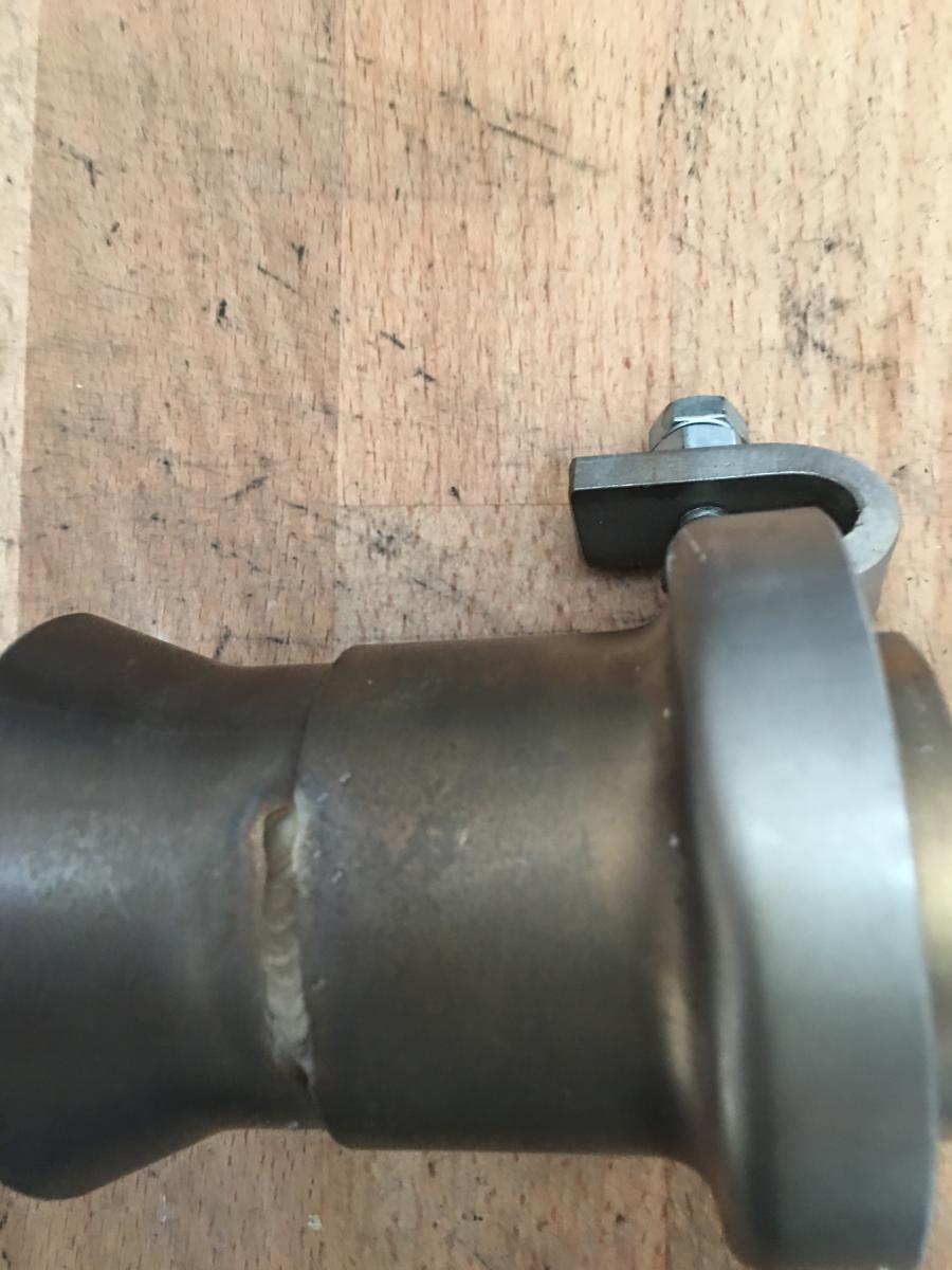

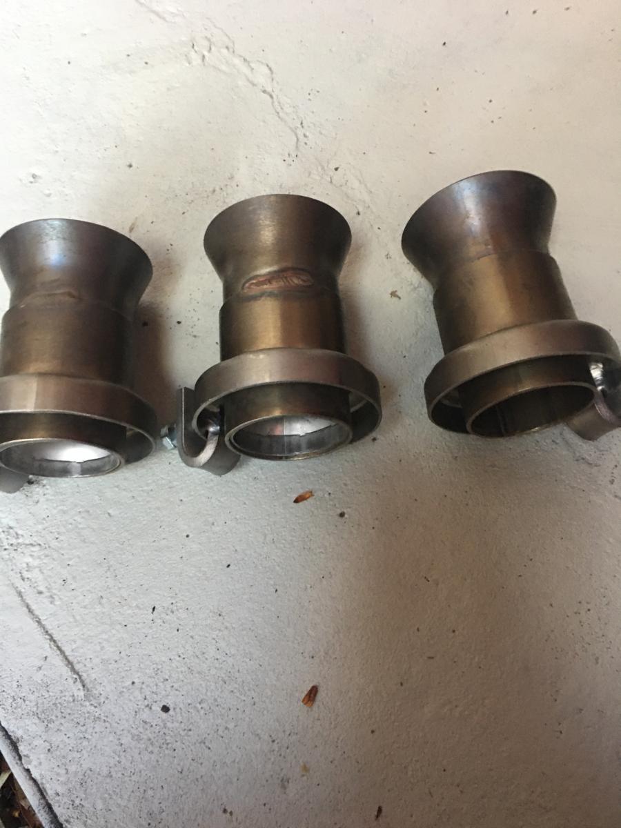

Am 15.4.2020 um 21:13 schrieb GT 40 101:
so bitteschön, einfach aufstecken und mit einer Schraube sichern.
Kann leider nicht sagen wo man die herbekommt, unser Moderator KK-Swiss hat mir diese netterweise überlassen nach dem ich vom Trackday mit schwarzer Flagge berichtet hatte:-))!

Sieht so aus als wären das extra für den Stradale angefertigte Teile. Würde bei anderen Abgasanlagen nicht passen.

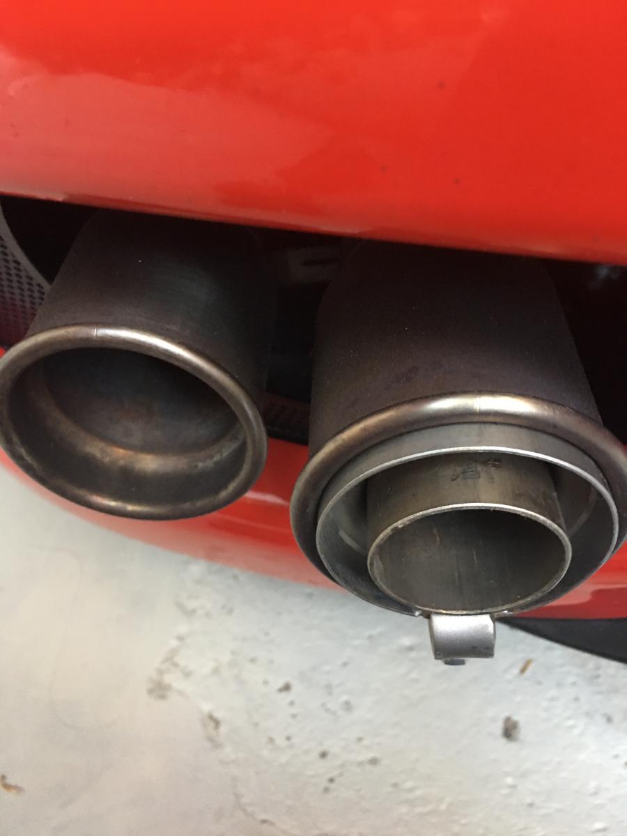

Hast du auch ein Bild von vorne und/oder hinten? Würde gerne das Prinzip verstehen wie die Dinger dämpfen ohne extremen Gegendruck zu erzeugen. Zudem könnte ich dann sehen ob man die ohne viel Aufwand anfertigen lassen könnte von einem Metallbauer.
Die Teile werden auf alle Fälle Gegendruck machen, weil Schalldämpfen können die nicht.
Die Abgasanlage hat 2 „Pfade“: einen leiseren und einen lauteren. Wenn die Abgasklappe öffnet wird der lautere freigeben und der Abgasmassenstrom kann durch beide Pfade raus, das meiste geht nun über den lauteren Pfad weil der ja per se weniger Gegendruck macht. Nun kommen die Silencer ins Spiel: die werden auf den lauten Pfad gesteckt, machen dort zus. Gegendruck, so dass im Zustand „Klappe offen“ mehr Abgas über den leisen Pfad geht...
Bin aber voll bei Dir, ein paar Bilder, auf denen man sieht wie groß der freie Querschnitt ist wären super oder ne Schätzung x % verglichen zu ohne
@GT 40 101 mehr Info Du geben musst 😉
So hatte ich das auch gemeint. Das Prinzip wie Silencer funktionieren war mir schon klar, aber wie die innerlich aussehen würde mich interessieren.

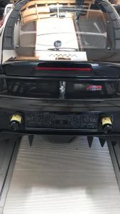

Werde heute mal, wenn ich es hinbekomme, ein Video mit und ohne Silencer bzw. Bilder posten.

Die Silencer sind Einzelanfertigungen. Mein Cousin arbeitet bei Gutmann-Hella in der Entwicklung von Abgasanlagen.
Die „Entwicklung“ hat damals zwei/drei Tage gedauert. Als erstes haben sie die Motordaten (Hubraum, max. Drehzahl und Durchflussmenge vom Luftmassenmesser) in den Computer eingegeben. Damit konnten sie berechnen, wieviel Abgase der Motor maximal ausgibt.
Dann haben sie noch als Quervergleich die Menge der Abgase mit einem Ballon gemessen.
Danach wurden die dB Werte ermittelt, wie laut das Auto in Serie ist.
Anschliessend haben sie verschiedene Silincer mit verschiedenen Durchmessern und verschiedenen Bauarten gebaut und immer wieder getestet.
Zum Schluss kam der Silincer dabei raus.
Ich glaube es waren 4 dB Gewinn. Also viel weniger als erwartet. Da die Ingenieure damit nich zufrieden waren, haben sie nach dem Grund gesucht und im Schallraum auch gefunden.
Das Motorumfeld ist einfach zu laut. Durch die Lexanheckscheibe, den CS Grill, mit dem dünnen Lochblech und den Öffnungen rund um den Motor kam recht viel Schall aus dem Motorraum.
Kurz nachdem ich die Silincer hatte, bekam aber der CS eine Sondergenehmigung für die Rennen, die ich damit fuhr. Somit waren die Silincer hinfällig und ich habe sie später dann Th. gesendet.
@jo.e
Die Silincer wurden so entwickelt, dass immer noch alle Abgase, selbst unter Volllast entweichen konnten.
Man hätte sogar noch etwas dünnere Rohre nehmen können.
Nachdem ich den Aufwand gesehen habe, wie die Minimalgrösse der Rohre berechnet wurde, würde ich nicht einfach etwas zusammenbrutzeln. Ich hätte zu viel Respekt, dass man die Abgase ggf. staut und der Motor schaden nimmt.

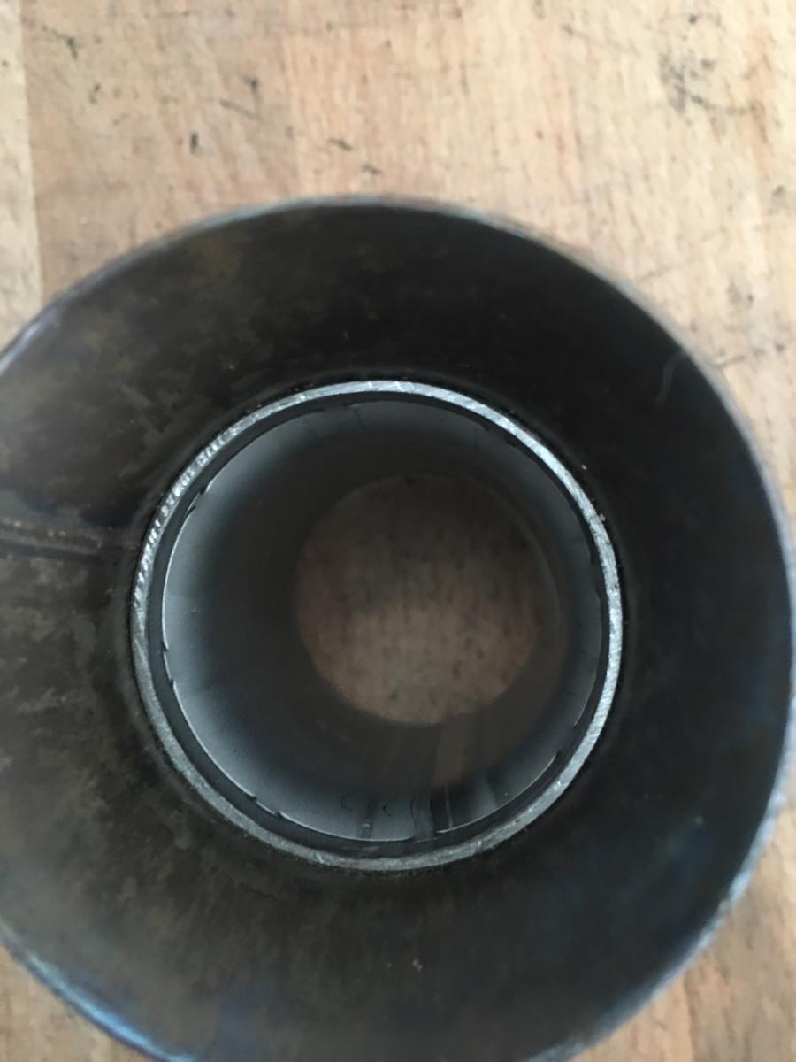

Man sieht wie stark die Silencer den Abgasstrom verjüngen, ist vor allem bei hohen Drehzahlen hört man den Unterschied.
Der Sound ist keinesfalls schlechter!
Habe 2 kurze Videos gemacht, scheitert an den 6,3 MB
