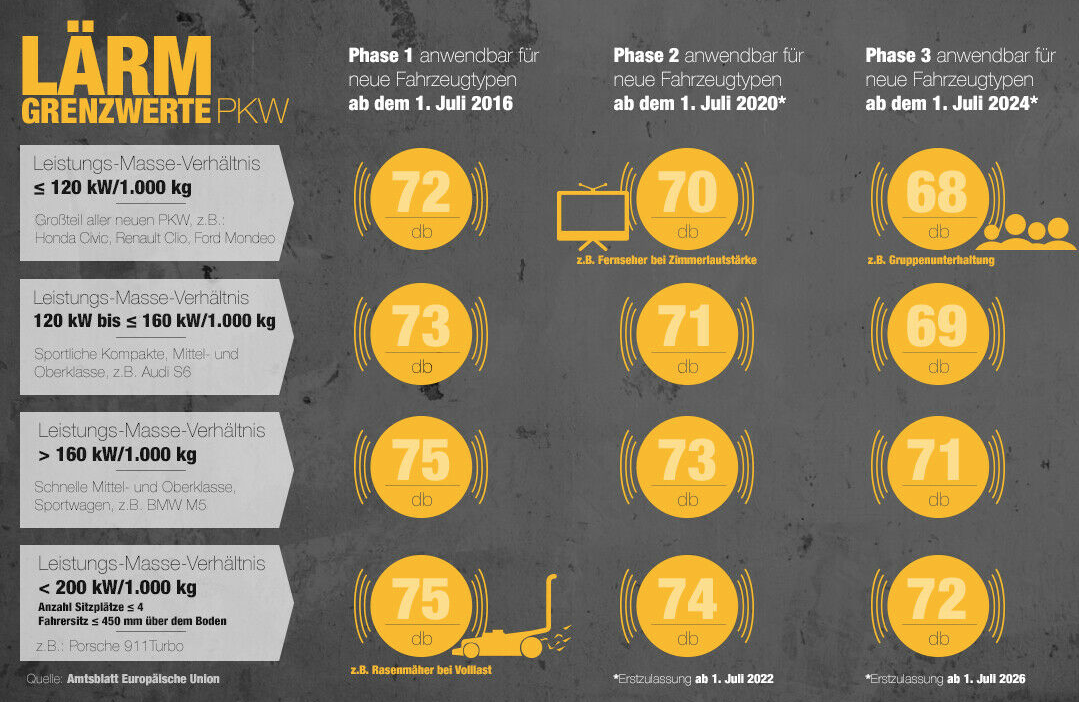

@jo.e: Habe nun doch schon die Mittagspause genutzt und recherchiert.
Die Grenzwerte für das Fahrgeräusch hängen wie ich mich richtig erinnern konnte von der Leistung und vom Gewicht des Fahrzeuges ab. Es gibt beim PKW Abstufungen nach kW pro 1.000kg Fahrzeuggewicht. In der englischen Literatur findet man auch PMR was für Power Mass Ratio steht. Die angehängte Tabelle ist das, was ich suchte und sie gibt einen sehr guten Überblick. Die unterste Reihe gilt für unsere Sportwägen.
ACHTUNG: in der letzten Reihe hat sich ein Fehler eingeschlichen. Es muss >200kW/1.000kg heissen und NICHT kleiner "<"

Na dem Himmel sei Dank. Meine Diven wurden vor dem Datum 1.7.16 zugelassen.😃
