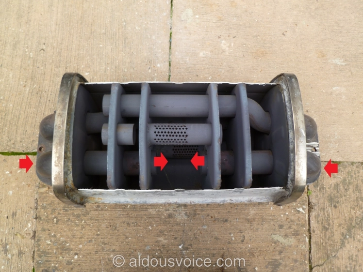

Der Kollege Aldous Voice hat sich mal die Mühe gemacht, einen F430er Topf aufzumachen. Wie man sieht, kreuzen sich die Abgase doch bei geschlossenen Klappen.
Die Seite ist übrigens sehr informativ für alle 360er und 430er Fahrer:
https://aldousvoice.com/
Sorry, aber das hat mit kreuzen nicht viel zu tun, im Sinne von Spund wird höher. Das die da zusammen kommen ist klar. :wink: Um eben gedämpft zu werden.

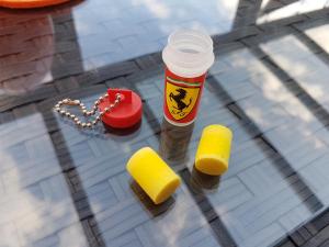

Na dann.....nix wie rein mit den Stöpseln.😃
Aber Vorsicht, es funktionieren beim Scudi nur die orginal Ferrari Stöpsel.😉

Für den CS habe ich Silencer für die Rennstrecke, sind in 5min dran und wieder weg.
Gibts doch sicher auch für den Scuderia?
Thomas
PS: Danke Kai
vor 45 Minuten schrieb GT 40 101:
Hast du da mal Bilder von?
Gruss
Joerg
