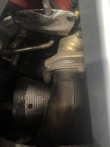

Ist der originale Endschalldämpfer. Bleibt dann nur wieder auf originale Kats umzurüsten. Vielleicht kannst du mal Bilder der Kats machen, nicht das da nur Rohre drin sind. :D

Kats lassen sich schwer gut fotografieren. Sorry

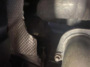

Jetzt habe ich mal Foto davon gemacht.
Hier ist jedenfalls deutlich der weisse Staub zu sehen.......

vor 56 Minuten schrieb Thorsten0815:
Der weiße Staub ist völlig egal, wenn es um die Lautstärke bei offenen Klappen geht. :wink:

Stimmt.. deshalb die Frage nach einem Bild. Metallkats sind es ja sowieso. Nur die Frage ob 100 Zeller, 200 Zeller oder ob original mit quasi original ersetzt wurde.
