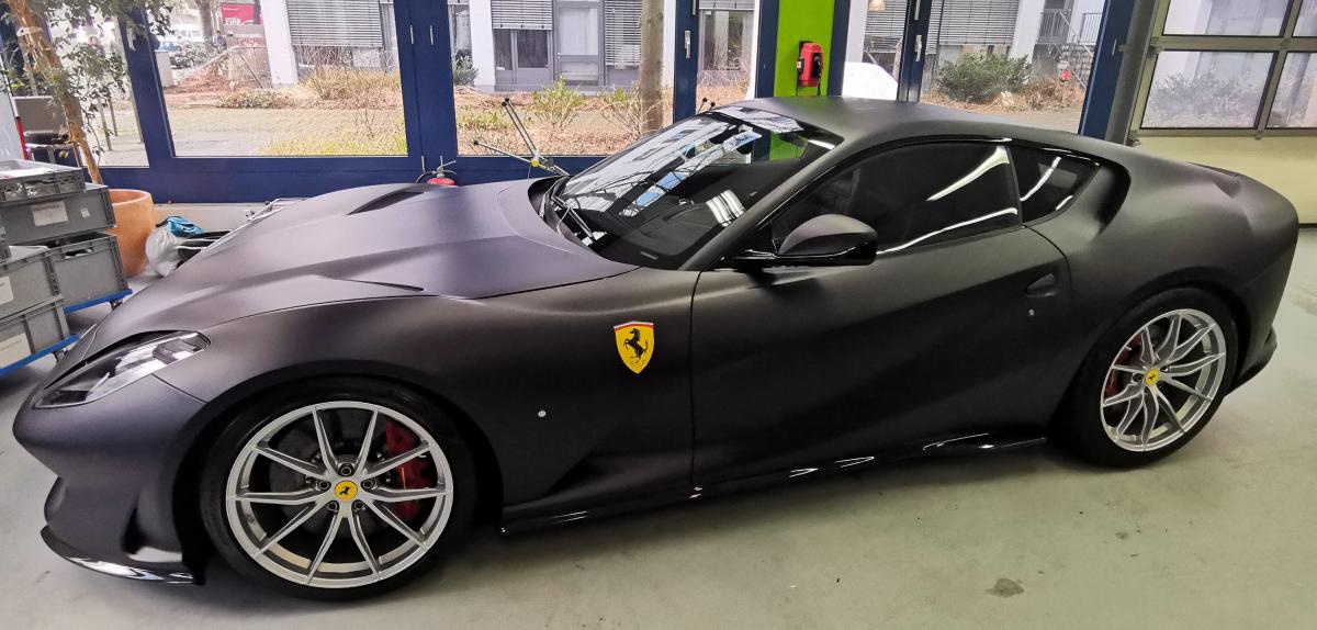

Geht auch in matt.
Matter Lack, matte Folie, 1 Lage Keramikversiegelung.
