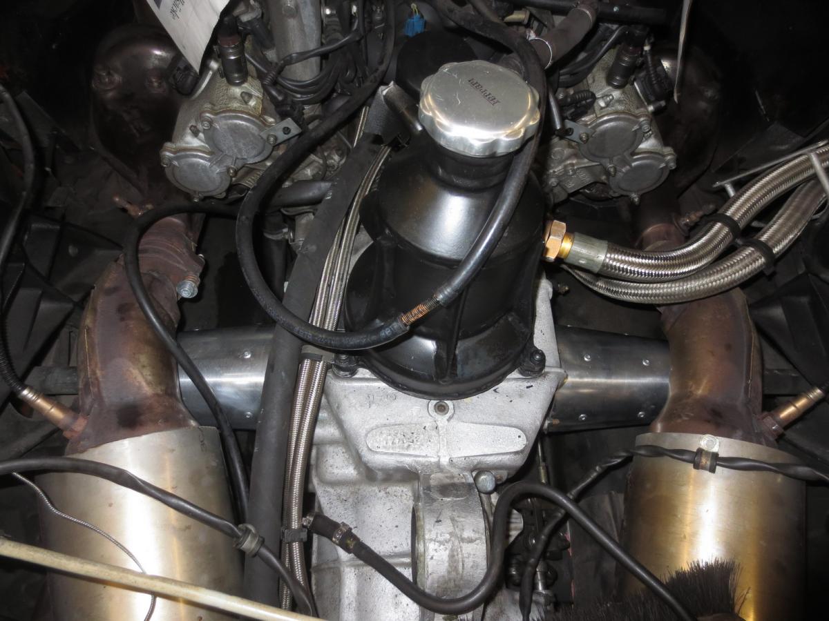

Sind die Deckel in rosso scuderia oder täuscht das auf dem Bild?
Nein ich habe diesen Bremssattellack genommen:
https://www.ebay.de/itm/BREMSSATTELLACK-BLAU-2x-400ml-300-C-Bremssattelfarbe-Autolack-Tuning-Styling-/182227074269
Zitat
Hm, ich denke das täuscht.....
Die hat damit nichts zu tun.
Zitat
wäre da nicht Entlacken und dann Schrumpflack angesagt ?

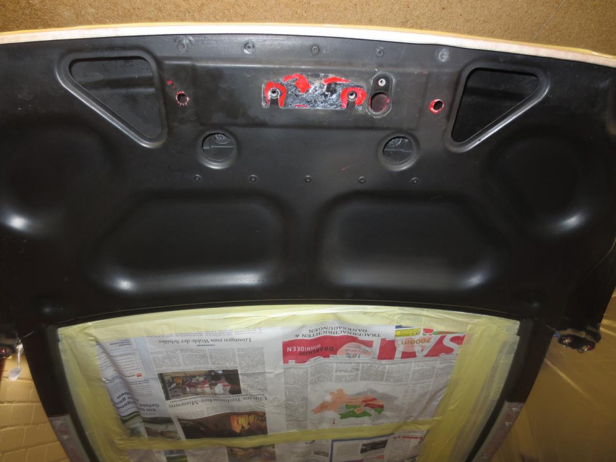

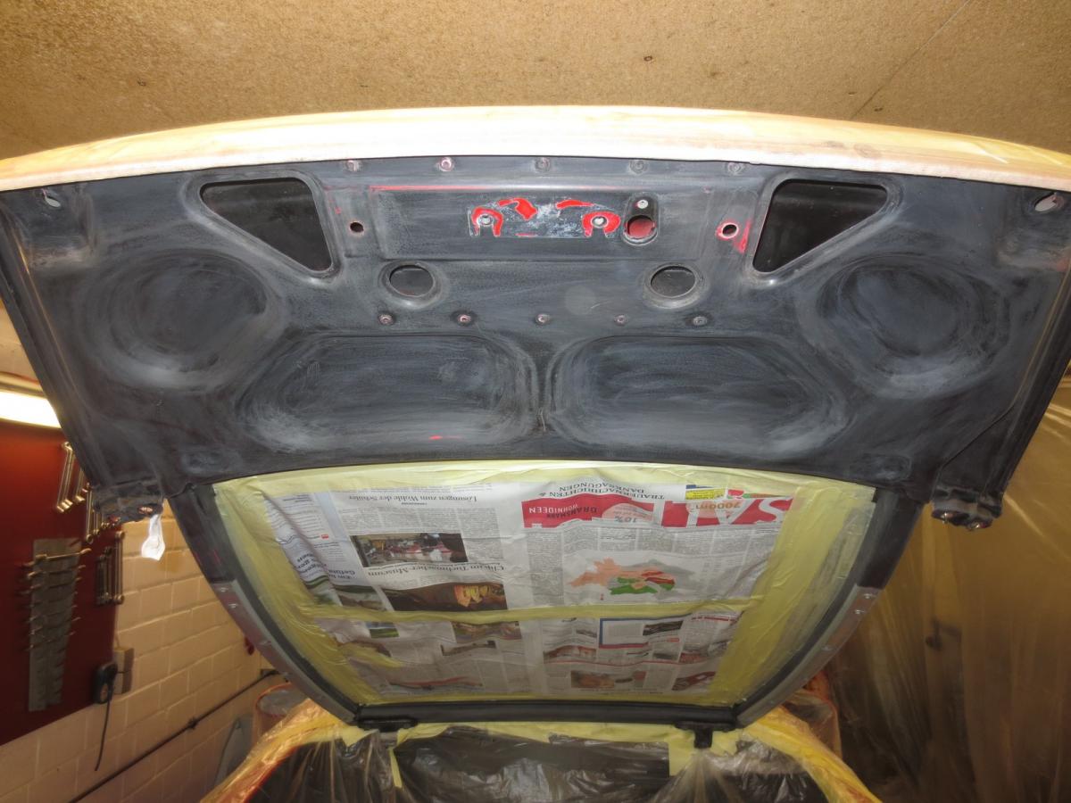

Ich wollte den Deckel strahlen lassen und dann mit Schrumpflack lackieren lassen. Im Netz habe ich widersprüchliche Meinungen für den Hausgebrauch dazu gelesen. Habe dann dann meinen Haus und Hoflackierer angefragt, er wollte es nicht machen, Gab mir aber den Tipp den Deckel mit Schleifvlies leicht anzuschleifen und mit dem oben verlinkten Lack zu lackieren. Es ist kein original Ferrari rot, ich hatte eingangs schon geschrieben das ich bei so was nicht auf Originalität achte. Ich bin mit dem Ergebnis sehr zufrieden. Vorher war er matt, nun leuchtet er förmlich. Am Wochenende kann ich ein besseres Bild einstellen. Ihr seht ja immer wann ich schreibe 😪.

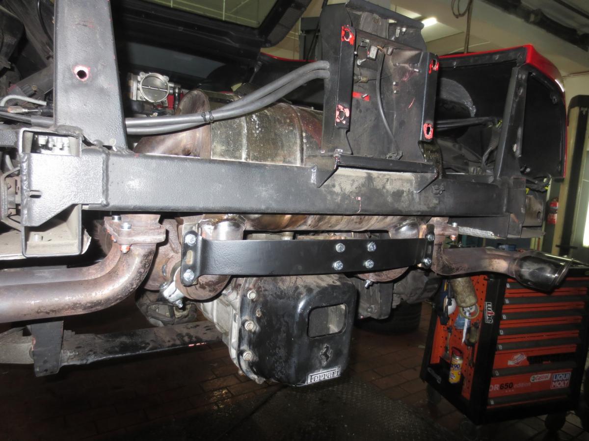

Was Originalität angeht: Du hast eine CS Front, was nicht original ist und die silbernen Teile innen sind mit Carbon überzogen. Wenn du Fotos von Heck, Schweller und Auspuff (vom Topf im Motorraum und Endrohre hinten) machst, kann ich dir mehr sagen.

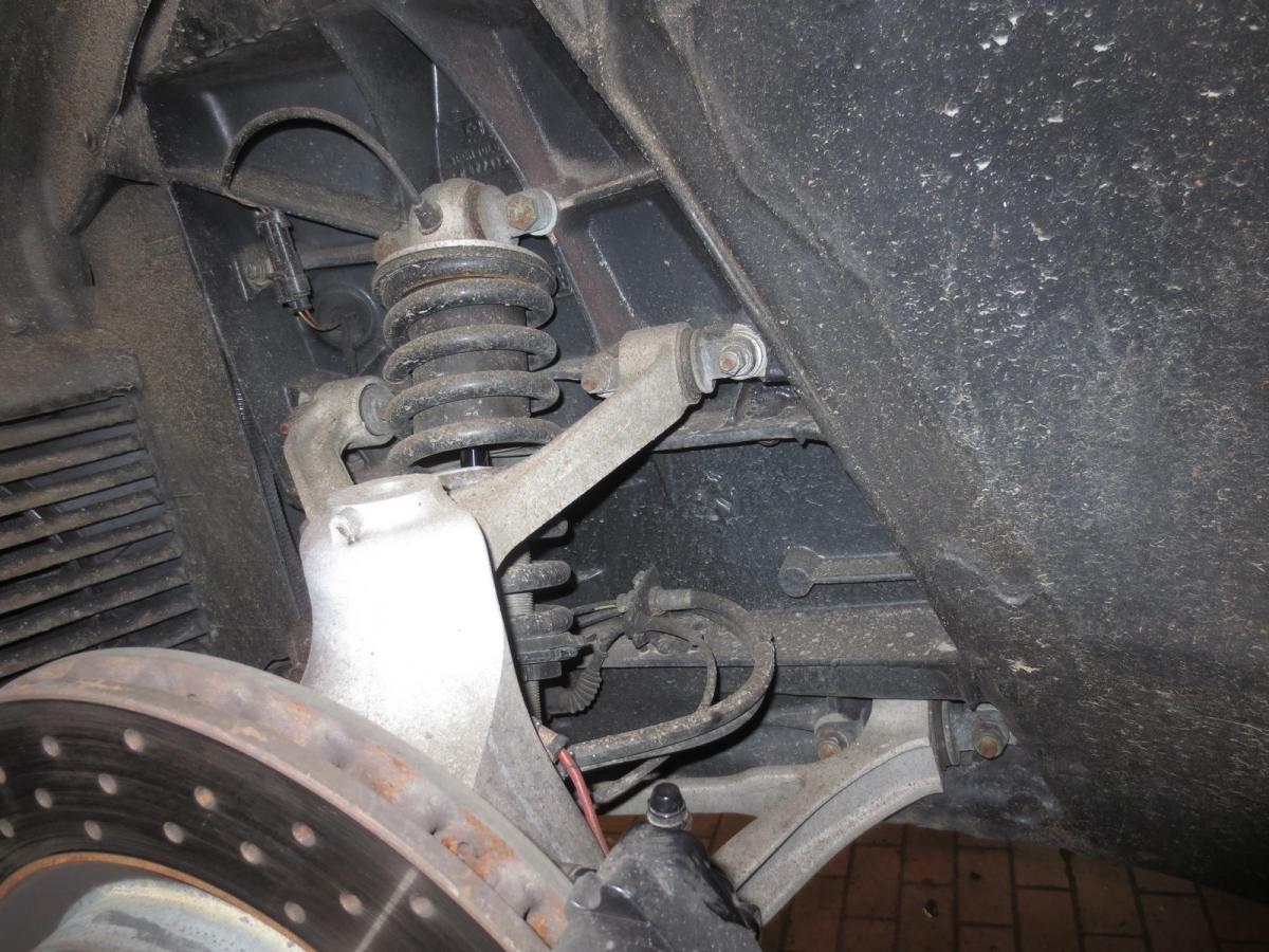

Ich weiß nicht ob es original ist es, aber er hat ein Gewindefahrwerk, werde ihn im Sommer 1-2 Zentimeter tiefer drehen. Vom Stoßdämpfer geht noch ein Stecker weg, kann man das eventuell auch noch Härteverstellen?

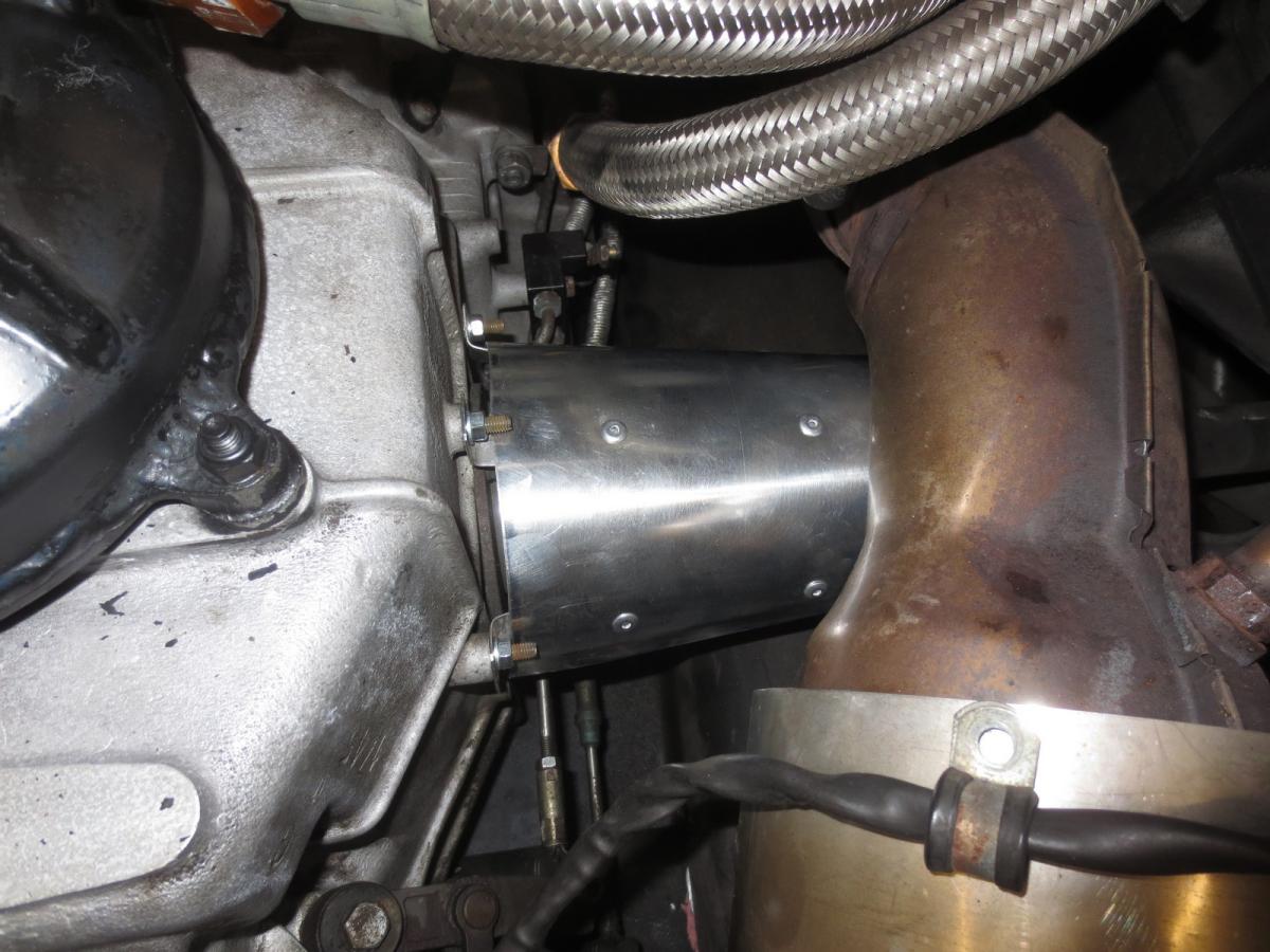

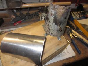

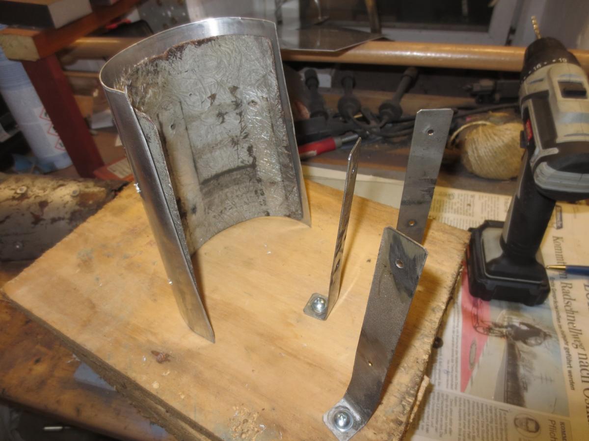

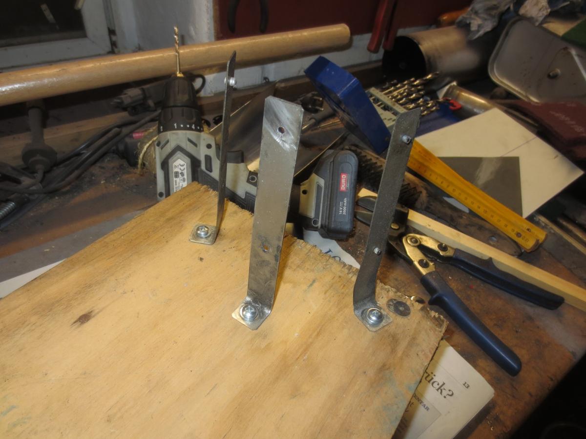

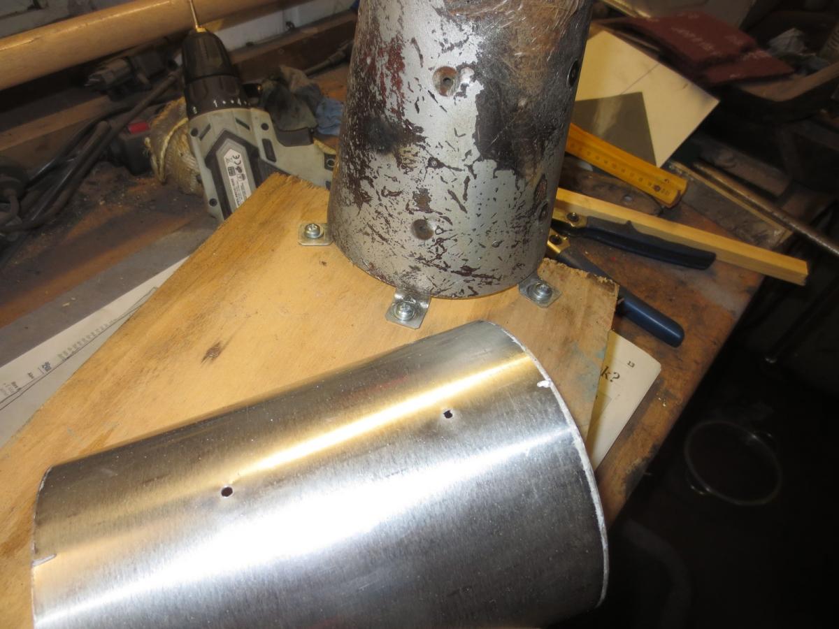

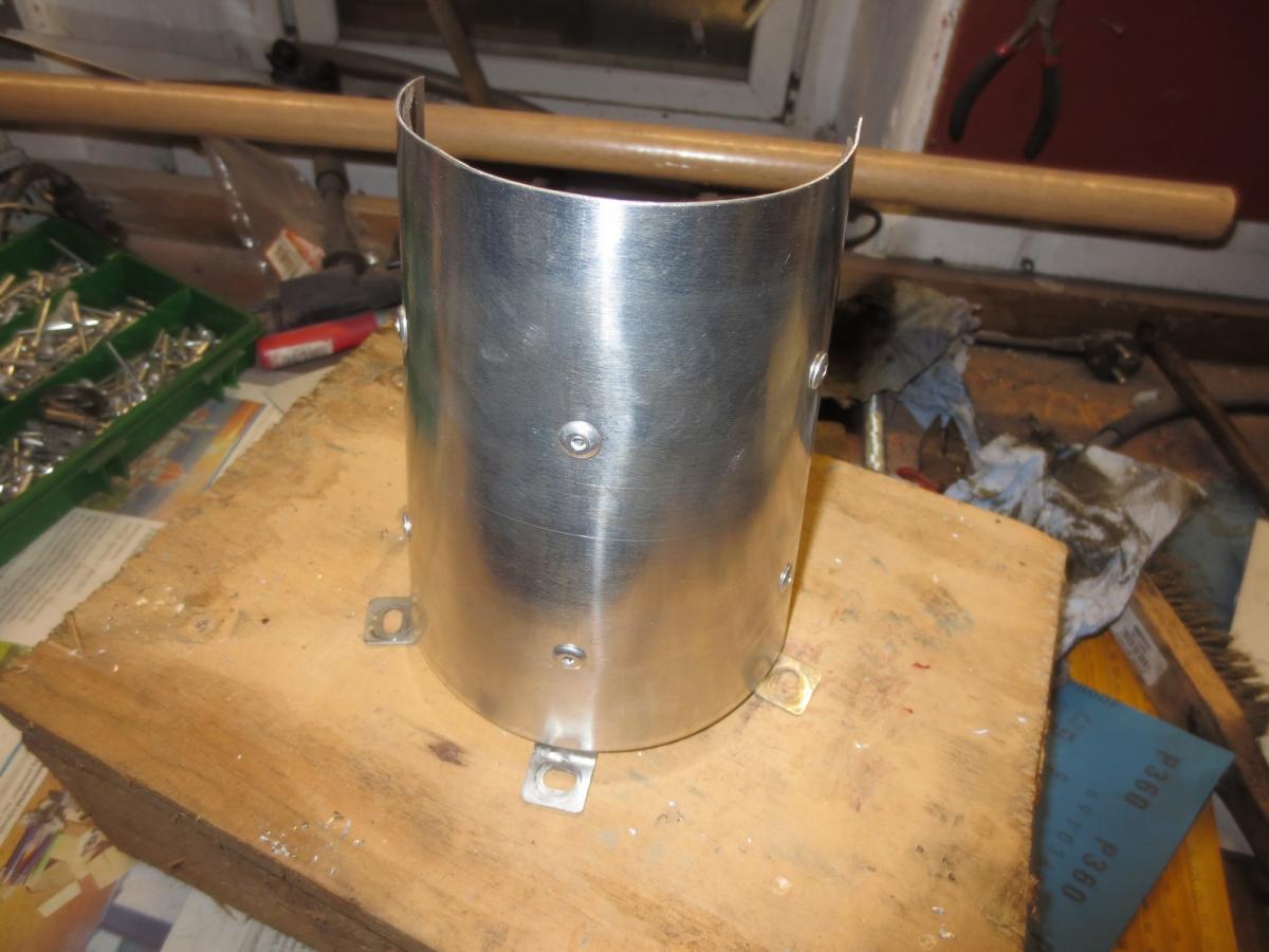

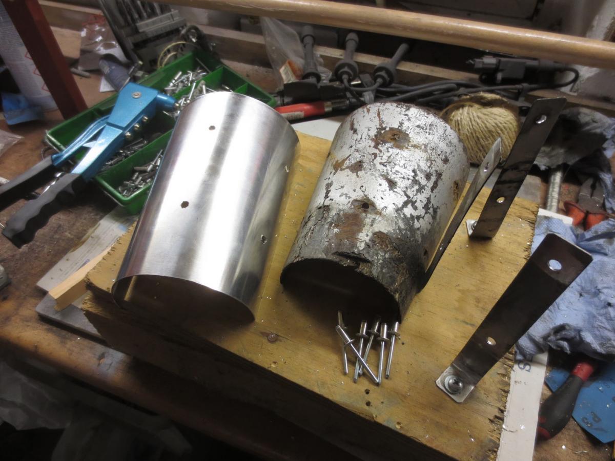

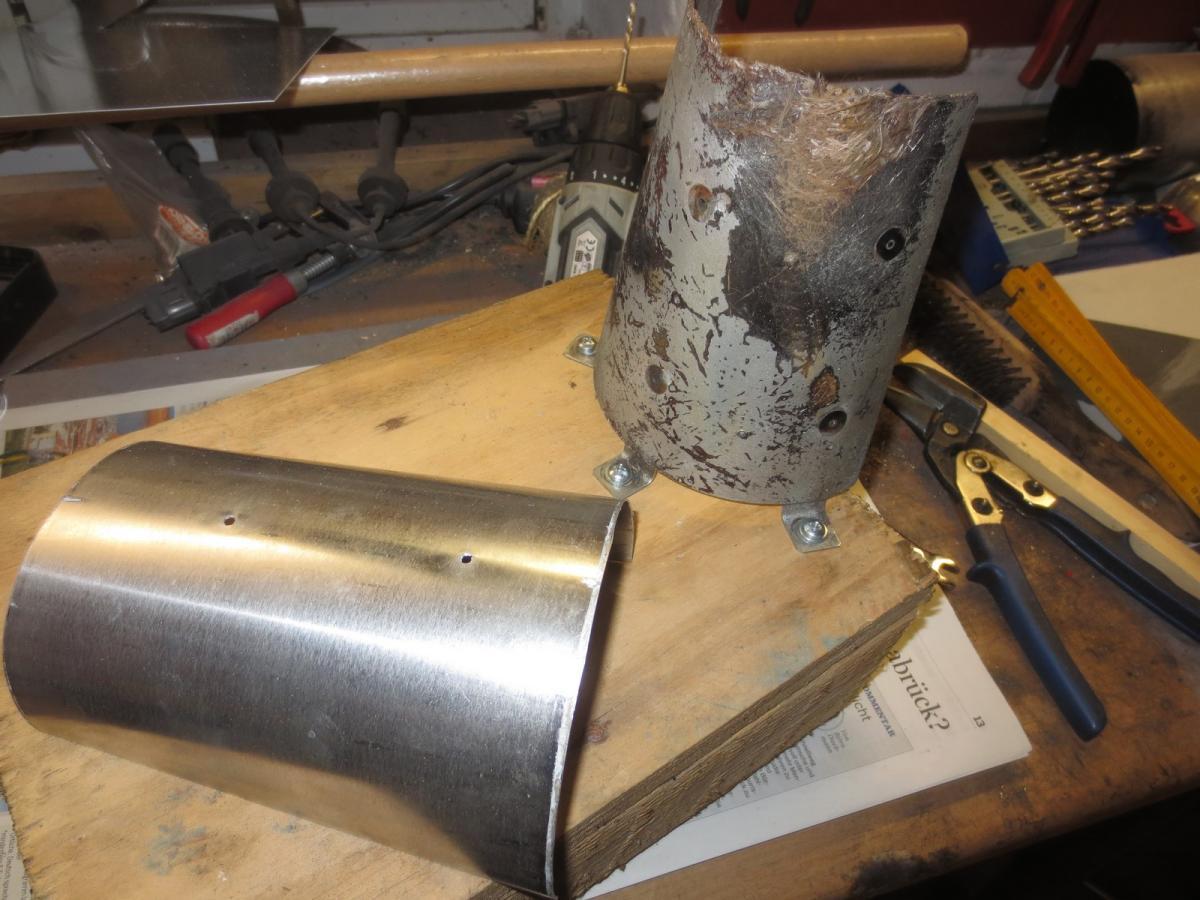

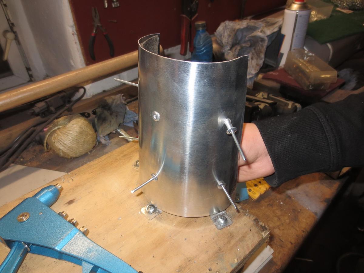

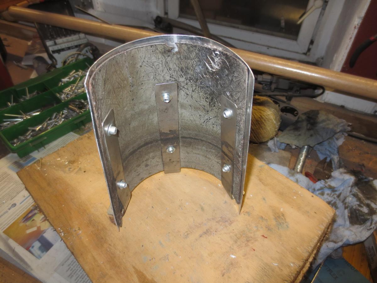

Der Hitzeschutz für die Achsmanschetten sah unansehnlich aus. Ich habe habe welche aus einem Edelstahlblech nachgebogen und angepasst. Das Edelstahl hätte die Hitze aufgenommen und an die Manschetten weitergegeben. Deshalb habe ich den Originalschutz unsichtbar unter das Edelstahl genietet.

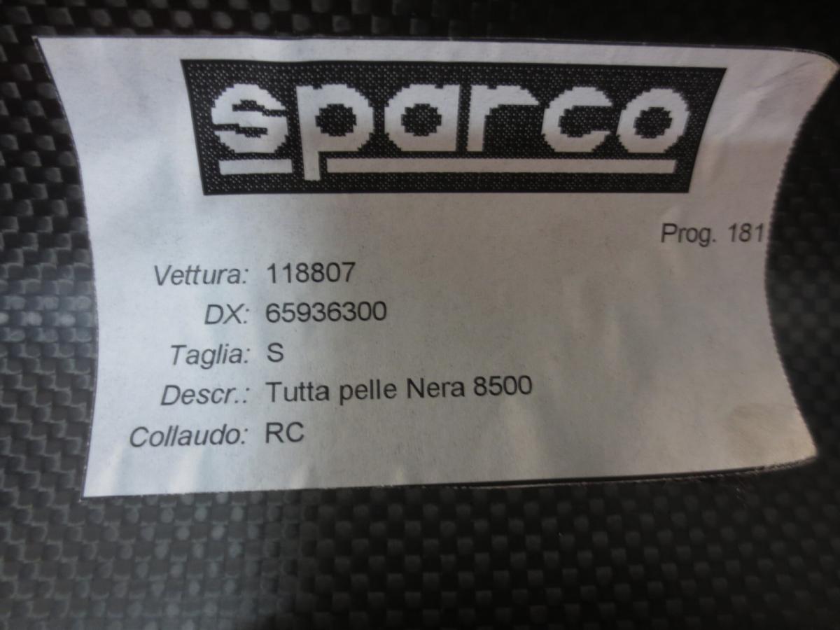

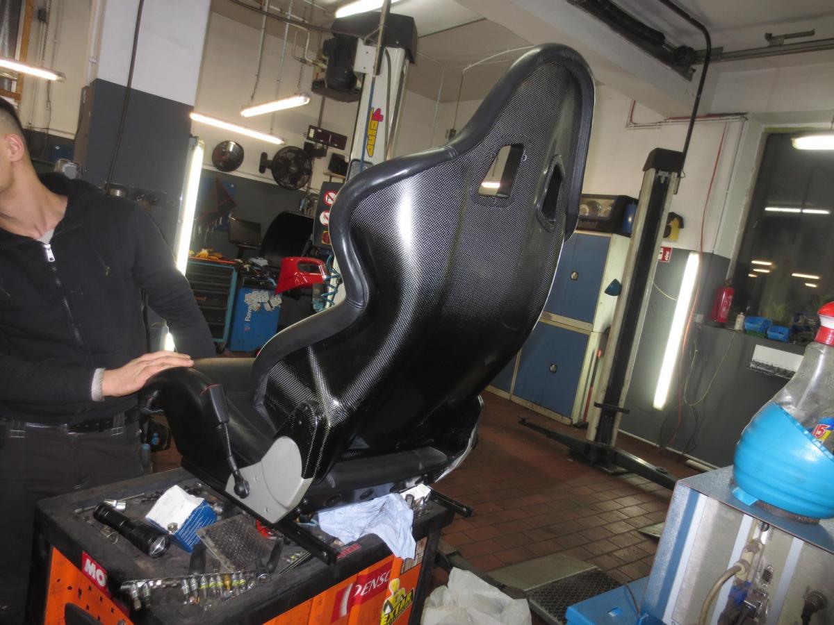

Ich denke du hast "nur" die CS Front. Sitze in Größe S - hoffe du bist klein und schlank. :D Auspuff Tubi ohne Klappen. Gewindefahrwerk ist Serie.
Bei 174 und 96Kg, ist es okay. Als ich den Wagen gerade gekauft hatte, wollte jeder eine Runde mitfahren. Da waren schon lustige Situationen dabei😂. Ich konnte den Damen doch im Vorfeld nicht sagen das Sie nicht einen "Sitzkonformen" Körper haben.

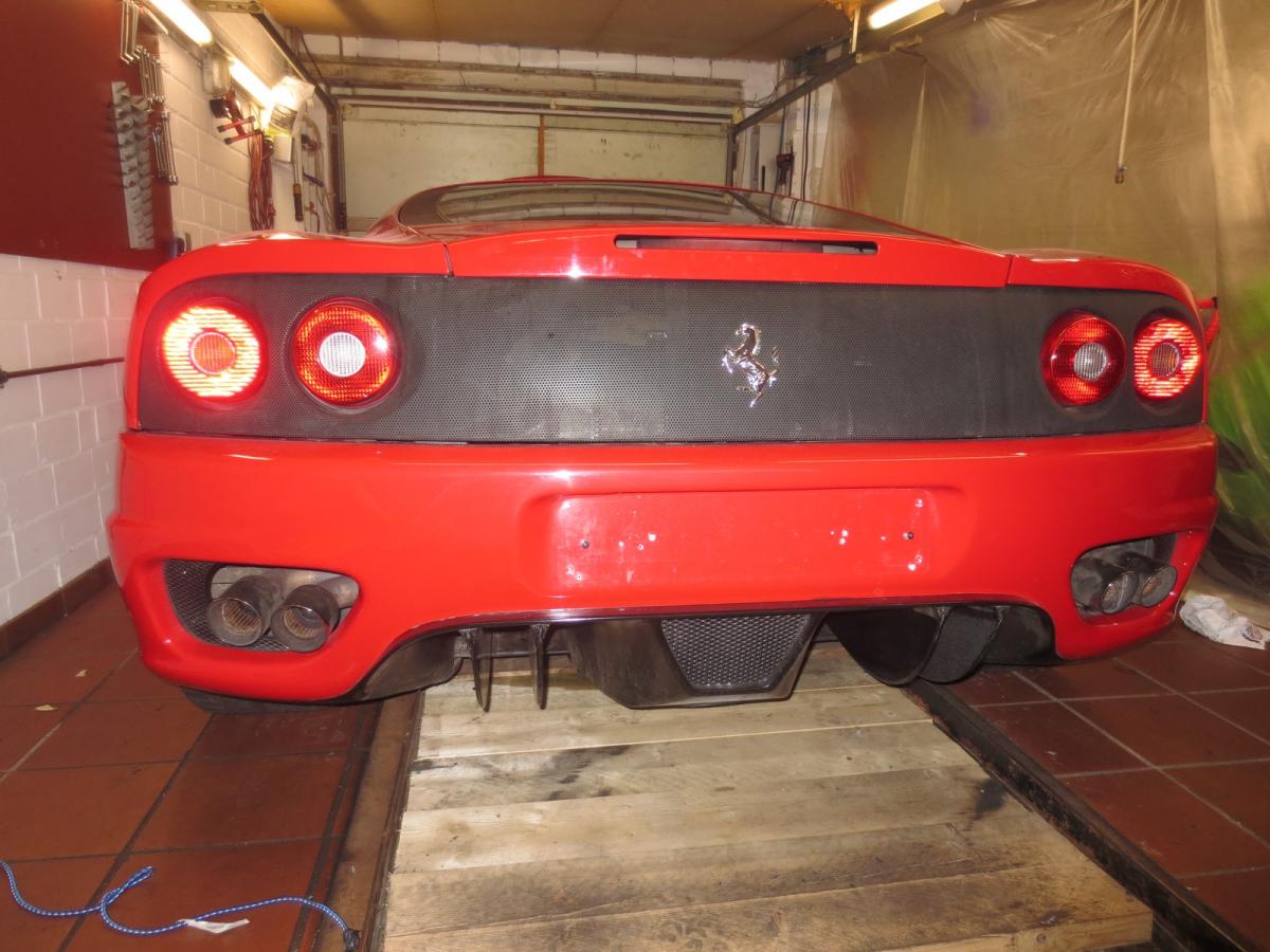

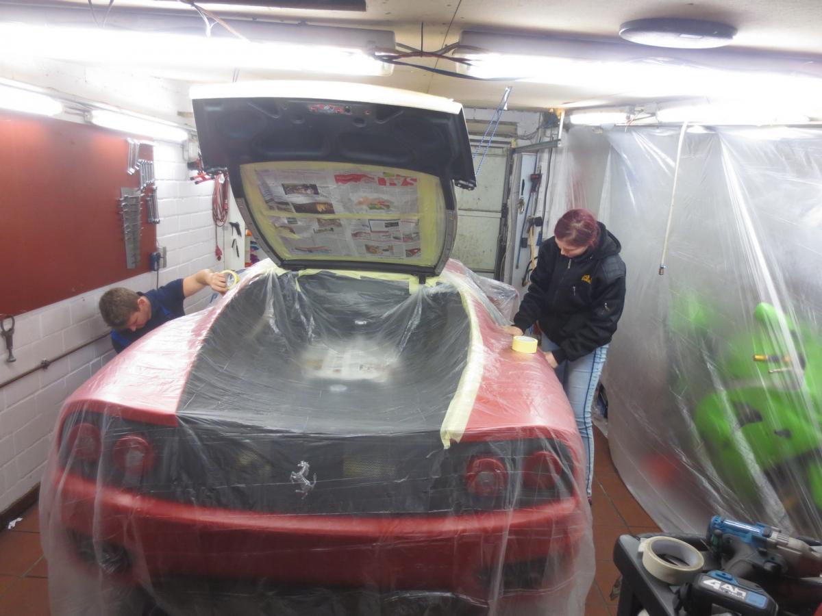

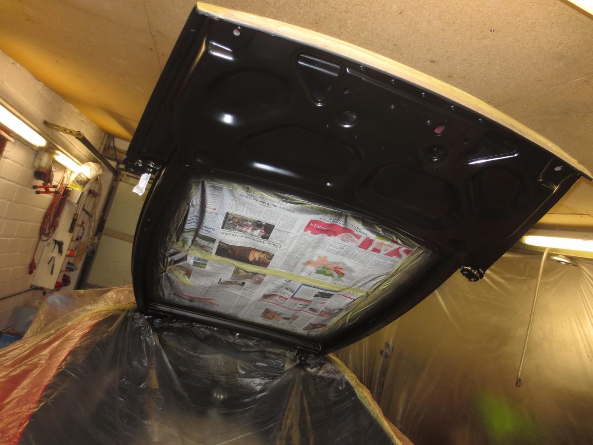

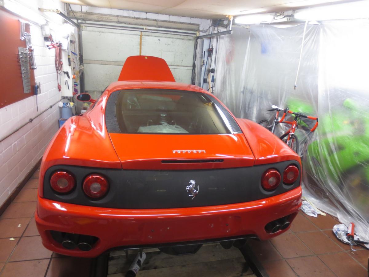

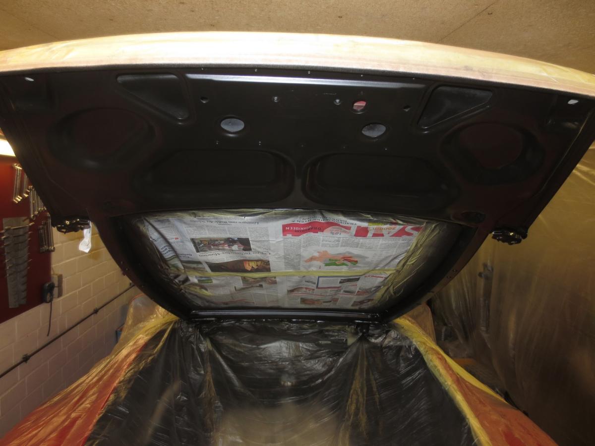

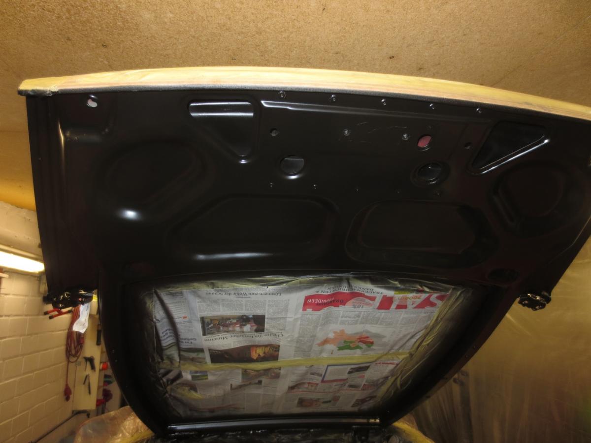

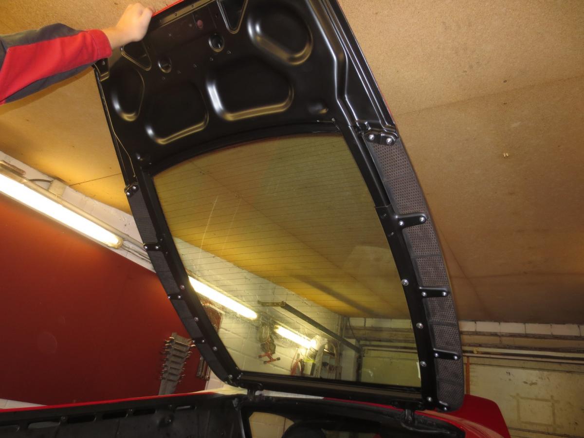

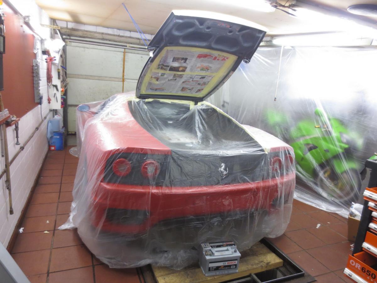

Anbei einige Bilder von der Lackierung der Heckklappe...
Für die seitlichen Lüftungsgitter habe ich verchromte, statt den schwarzen Schrauben genommen.
Mal schauen wie es wirkt wenn alles fertig ist, eventuell ändere ich das noch.
