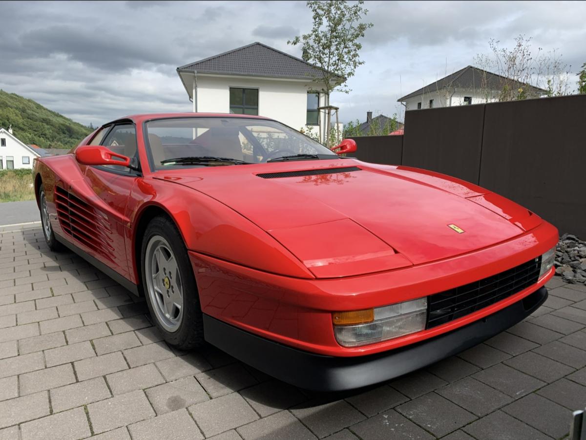

ich denke, Ferrari sieht es einfach nicht vor, an der Front der Autos Kennzeichen anzubringen. Es gibt ja, so glaube ich, nur in wenigen Ländern der Welt eine Anbringungspflicht für vordere Kennzeichen. Meiner Meinung nach verunstaltet ein Kennzeichen an der Front jedes Ferrari-Modell. Bei meinem Testarossa habe ich vorne auch keines angebracht.

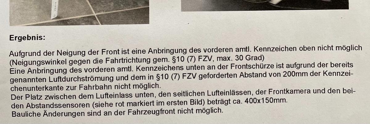

Also wenn jemand für einen Pista einen Grund für eine kurze Kombination braucht - kann ich liefern 🙂 Maximal 40cm breit und einzeilig laut Gutachten möglich. War dann bei uns hier mit 3 Buchstaben für den Ort logischerweise ein Buchstabe und eine Zahl 😁
@coolbeansgibt es für den F8 auch ein Gutachten? Und wenn ja, wie kann ich dieses einsehen?
vor 13 Minuten schrieb henry1:
Ich habe meines auch selbst beim TÜV Gutachter machen lassen - von Ferrari Seite aus gibt es da nichts.
Danke für die Info.
Aber unter welchem Aspekt kam dann diese Aussage, max. 40cm Nummernschild Länge zustande?
vor 12 Minuten schrieb henry1:
Der Einfachheit halber das Ergebnis des Gutachtens. Wird beim F8 nicht hinhauen da du genug Breite zwischen den Lufteinlässen hast.
