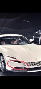

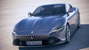

Wo Frontkennzeichen anbringen?
Wenn ich mir das Bild der Front anschaue, haben wieder die bekannte Problematik.
Die gesamte „Stirn“ ist eigentlich ein kompletter Lufteinlass, der nicht unbedingt mit unseren großen Kennzeichen verbaut werden sollte. Optimal bringt man hier maximal ein altes kleines ROMA-Kennzeichen unter.
Ich sehe die Frontkennzeichensache in der Regel immer recht entspannt. Der Roma könnte sich aber schnell als Daily-Driver raus kristallisieren und da geht in meinen Augen nix mehr mit Halblösungen oder hinter der Frontscheibe? ?
Man könnte den Kennzeichenhalter irgendwie an diesem Pferd da vorn festmachen.

Ferrari wird schon einen schönen Kennzeichenhalter dazu geben, beim 488er gibt es auch einen brauchbaren dazu.?
Evtl. könnte man das Schild Entsprechend des Frontlochblechs stanzen - durch den Stempel natürlich nicht. ?

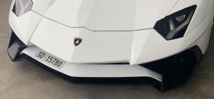

irgendwie ist das mit den Kennzeichen mehr und mehr ein Problem - beim Aventador habe ich es (dank relativ kleiner Schweizer Kennzeichen) mit Doppelseitigem Klebeband gelöst
Beim Roma würde ich es wohl auch irgendwie hier hin kleben?

Es gibt schon einen der eine Zulassung hat ? Somit ist die Frage beantwortet.

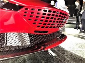

sehe ich da unten rum noch einen maschendrahtzaun Aka vogelgitter ??

Das heißt, dass Dein Schild relativ aufrecht auf Deinem Dashboard fixiert ist? Und das soll gut aussehen? Mach doch mal bitte ein Foto
Ich lasse mir am Montag die Frontschürze „cleanen“, da ich die 52er Kennzeichenhalter grauenhaft finde und ich auch keine Löcher will. Wird wahrscheinlich komplett neu lackiert und alle Löcher zugespachtelt. Der ursprüngliche Plan war, ohne Schild vorne zu fahren, oder ein 410er Schild mit Magneten zu befestigen. Diese EU-Verordnung würde mich auch interessieren, vielleicht gibt es noch eine andere Lösung.

Die Verordnung ist nur für die hinteren Kennzeichen. Für vorne habe ich nur das hier gefunden:
Zitat
(7) Das vordere Kennzeichen darf bis zu einem Vertikalwinkel von 30 Grad gegen die Fahrtrichtung geneigt sein; der untere Rand darf nicht weniger als 200 mm über der Fahrbahn liegen und die sonst vorhandene Bodenfreiheit des Fahrzeugs nicht verringern. Vorderes und hinteres Kennzeichen müssen in einem Winkelbereich von je 30 Grad beiderseits der Fahrzeuglängsachse stets auf ausreichende Entfernung lesbar sein.
Zusätzlich:
Zitat
 (2) Kennzeichenschilder dürfen nicht spiegeln, verdeckt oder verschmutzt sein; sie dürfen nicht zusätzlich mit Glas, Folien oder ähnlichen Abdeckungen versehen sein, es sei denn, die Abdeckung ist Gegenstand der Genehmigung nach den in Absatz 6 genannten Vorschriften. Form, Größe und Ausgestaltung einschließlich Beschriftung müssen den Mustern, Abmessungen und Angaben in Anlage 4 entsprechen. Kennzeichenschilder müssen reflektierend sein und dem Normblatt DIN 74069, Ausgabe Juli 1996, entsprechen sowie auf der Vorderseite das DIN-Prüf- und Überwachungszeichen mit der zugehörigen Registernummer tragen; hiervon ausgenommen sind Kennzeichenschilder an Fahrzeugen der Bundeswehr gemäß Anlage 4 Abschnitt 3 sowie Kennzeichenschilder an Fahrzeugen der im Bundesgebiet errichteten internationalen militärischen Hauptquartiere.
Hinter der Frontscheibe wäre damit, wenn man es genau nimmt, nicht zulässig.
Allerdings kann man laut Anlage 4 FZV (https://www.gesetze-im-internet.de/fzv_2011/anlage_4.html) und dem Merkblatt hier: https://www.segeberg.de/media/custom/1843_6169_1.PDF bei einem Kennzeichen XX XX 1 ein 400mm oder 370mm Schild nehmen. Das wäre schon ganz hilfreich.
Auch wenn die Front ohne noch besser aussieht...

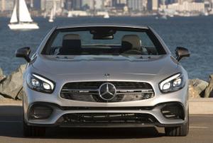

(Quelle: Daimler)
