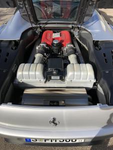

Bist Du so nett und stellt mal ein Bild von oben ein, wenn der Deckel auf ist. Die Größe wäre interessant.
an ein Bild hätte ich selber denken können...
Winkel ist nicht optimal, man müsste aber ein bisschen erkennen können - Topf ist im Querschnitt eher elliptisch und weniger breit als der Serientopf...
Sieht sauber aus und von der Größe und dem ersten Eindruck der Serie noch etwas ähnlich. ? Ich weiß, ECE usw.

Hier nochmal das Bild auf den Motorraum...
