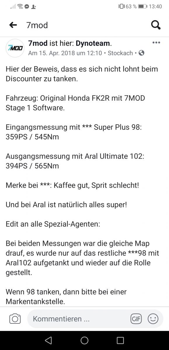

Hier von 7mod ein Leistungstest Billigsprit vs. Ultimate
auf dem Prüfstand

Wenn der Motor auf 98 ROZ eingestellt ist, merkt er die 102 ROZ nicht. Das mag bei dem Honda anders sein, wenn er mit 102 ROZ eingestellt ist.
