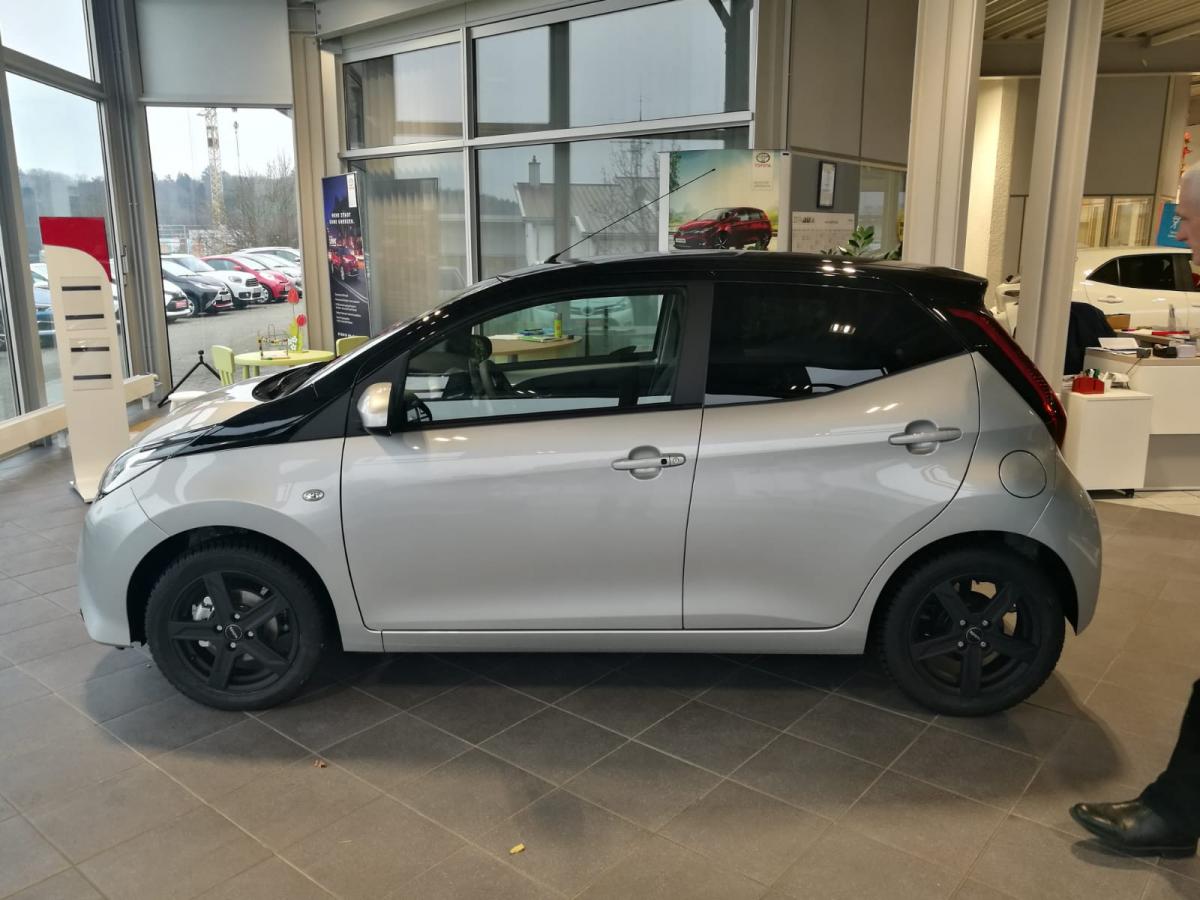

Toyota Aygo von meinem Bruder. Liegt vollgetankt bei 895 kg. Viel leichtere Neuwagen dürfte es wohl nicht mehr geben.
Er ist heute extra zum Recyclinghof auf die Waage gefahren, da ich ihm mal von der Aktion hier im Forum erzählt hatte. ?
vor 13 Minuten schrieb s-r-boom:
Jetzt bräuchte der nur noch so um die 400 PS... X-)
