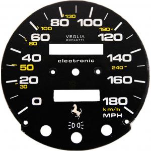

nun warte ich auf die bvestellten Brems-Beläge und den TÜV-Termin (Montag, juhuuu). Da ich auch die km/h Version eines Tachos benötige (liess der TÜV Mann heute am Telefon durchbicken), zumindest mit ein paar wesentlichen km/h Anhaltspunkten, musste ich mir was überlegen. Auf meinem Tacho sind zwar 4 kmh geschwindigkeiten eingemalt, aber die sind bis auf eine Markierung bei 100 ansonsten realtiv nutzlos (40, 100, 190, 240). Aus eigenen Fotos vom Tacho, Drehzahlgeber (wegen der Schriftart, ausserdem war er beschlagen) und einer Vorlage aus dem Netz hab ich mal was gebastelt. Natürlich hab ich erstmal eine Schraube im Cockpit versenkt beim Ausbau, trotz Magnetschraubendreher...naja. Aber es ist nur eine Schraube und kein Plastik-Hochkompliziert-Umdieecke-Bieg-Gedöns-Clip wie bei neuen Autos.Einfach herrlich, dieser 308. Ausgedruckt auf Fotopapier ist die Vorlage ganz ok, denke ich. Zumindest wird es erstmal für die Abnahme reichen. Ich hatte etwas Bedenken, die zerbrechliche Tachonadel abzuziehen, daher schneide ich den Ausdruck mittig zur Häflfte durch und schiebe ihn dann um die achse der Nadel. Geht erstmal ganz gut. Aber das ist natürlich nix für Originalitäts-Puristen, klare Sache. Langfristig überleg ich mir auch etwas anderes. Falls dennoch jemand unverhoffterweise Interesse an der Vorlage haben sollte, schickke ich sie gern zu. Anbei ein Bildchen.
Viele Grüße ins Forum,
Volker
PS- Ach ja - de Fehler des Teilstrichs bei 190 hab ich absichtlich dringelassen, auch den etwas merkwürdigen Abstand der 240. Ist bei mir und bei den im netz sichtbaren Scheiben des 80er 308 GTSi anscheindend original...

hallo rx7,
danke für die Antwort. ok, die bei Dino hab ich schon gesehen. Die Nadel hab ich versucht abzukriegen. Hab mich nach etwas ziehen nicht weiter getraut. Wie hast Du das denn genau gemacht?
ist schon ne ganze Zeit her, aber wenn ich das richtig in Erinnerung habe, dann wie bei anderen Autos auch, mit einer Gabel vorsichtig drunter und abgehebelt.
