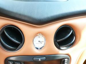

Wie mittlere Lüftungsdüsen im 4200 Spyder ausbauen?
Wie kann ich die mittleren Lüftungsdüsen zur Aufbereitung ausbauen ?

Wenn Du hineinleuchtest wirst Du drei Kunstoffhaken sehen. Die muß man hineindrücken, dann kann man die Düsen herausziehen.

Zuerst die hinteren Luftdüsen raus. da sind drei Haken, die man rein drücken muß.
