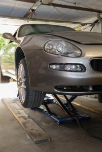

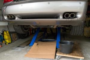

Zunächst mal muss die Werkstatt passend gemacht werden, und der normalerweise hier ständig wohnende 308 ausquartiert werden- zumindest temporär.
Es wird, wenn noch nicht hochgehoben, ganz ordentlich eng. Der 4200 ist schon recht groß im Vergleich mit meinem 308. Vor allem lang.
IMG_1657.thumb.jpg.1d1754a833346c5b15ec9ab3b432beff.jpgIMG_1659.thumb.jpg.8f8803bff1b236ad7dd510a88a1ce3ca.jpg

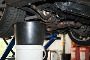

Beginnend mit dem Motorölwechsel, lässt sich vermerken, das alles prima zugänglich ist. 2 Abläufe, einmal Sumpf Maschine und einmal, im Bild, Öltank.
Insgesamt kamen so ca. 8l. Auch der Filter ist prima zugänglich, mußte ihn aber mit einer dieser wunderbaren Knippex Zangen lösen, da ich kein passendes Wekzeug in meinem Arsenal hatte.

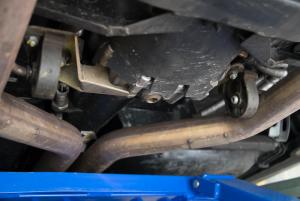

Dann geht's mal an den Getriebeölwechsel ...
IMG_1669.thumb.jpg.68ef695260ac70e6ea9006548ee5e1b7.jpgIMG_1667.thumb.jpg.273207a526f40df566c63c01fe1d2473.jpg

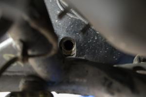

14er Inbus der Ablassschraube, heraus kamen ziemlich genau 2,8 Liter.

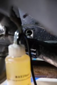

IMG_1672.thumb.jpg.ef23e215d1398d09c64388287c89ebc6.jpgRechts in Fahrtrichtung die 22er Einfüllöffnungsschraube.
IMG_1676.thumb.jpg.1baa96975d1afad636a71e658889fcf6.jpgIMG_1677.thumb.jpg.d9ff5c142df1518c4fda71588b2ae1e6.jpg
Befüllt habe ich dann mit einem umfunktionierten Bremsenentlüfter.

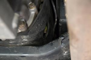

Rechts von der Schraube sitzt noch ein kleiner Vorfilter (8er Schraube), welchen man nach Demontage des blockierenden Auspuffhalters vorsichtig rausdreht/-hebelt, reinigt und wieder anbringt.

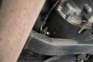

Dann Kofferraumboden ausgebaut und mit Tester das Hydrauliköl gewechselt. Im wesentlichen nur über die Kupplungsentlüftung, derer es zwei gibt: eine vorne links an der Kupplungsglocke und eine hintere, links am Getriebe. Nach erstem Wechsel zunächst mal angelassen, geschaltet und dann wieder gewechselt und das gleiche dann nochmal. So sollte genug Frischöl auch zu den Soleoniden als auch Aktuatoren gebracht worden sein. Ansonsten hätte ich weit mehr Aufwand in den Abbau stecken müssen, denn nur so sind die drei Entlüftungsschrauben zu erreichen. Ich denke es ist ok. Hier der hintere Entlüftungsnippel:
