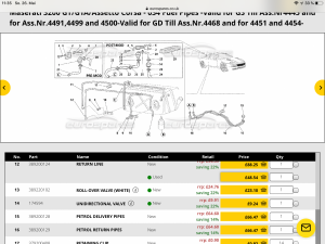

Nachdem es im Kofferraum sehr nach Benzin riecht, werde ich die Benzinpumpe als erstes prüfen. Unter der Webseite Eurospares uk.co. gibt es Explosionszeichnungen von dem Modell. Allerdings finde ich hier nur Roll-over valve  und Unidirectional valve. siehe Zeichnung. Ich gehe mal davon aus das es das Teil ist das an die Leitung pos. B dargestellt wird. oder ist Benzinpumpe eher im Motorraum zu finden. Oder liegt die Pumpe im Tank, wie im zwoten Bild zu sehen ist?
Das Teil das sich am Anschluss B darstellt ist der Benzinfilter. Soviel ist klar.
