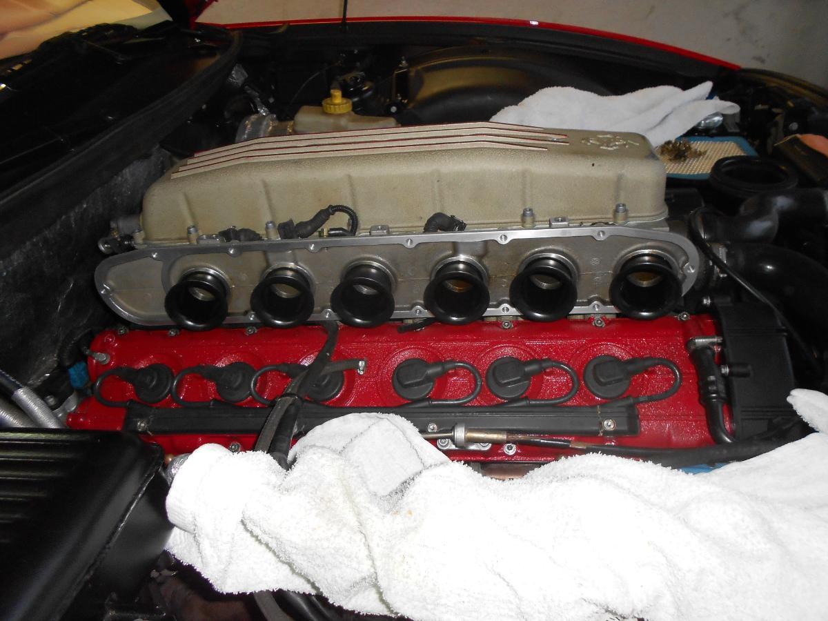

Mist. Nach rund einem Vierteljahrhundert hats mich erwischt, Am Samstag auf der AB ist einer der Kühlschläuche tief im V geplatzt. Also alles runter oben auf dem Motor *seufz*. Gestern schon alles vorbereitet, also allerlei Peripherie der Ansaugbrücke entfernt (da ist viel abzubauen, Einspritzleisten + Ventile müssen auch raus!). Und alles "step by step" fotografiert, damit ich bei der Montage nicht rätseln muss. Jetzt muss nur noch ein Schlauch gelöst werden, dann wird die Brücke komplett mit einem Motorkran abgehoben.
Warum Motorkran? Weil man das dann relaxt cm-weise machen kann, dabei die 12 Einspritzleitungen (die elektrischen, mit Steckern) ausfädelnd. Mit 2 Mann abheben ginge grundsätzlich auch, dann verhakt sich aber garantiert der eine oder andere Stecker der Einspritzleitungen in den engen Zwischenräumen der Brücke.
Da kommen dann Samco Silikonschläuche rein und dann hats da auch a Ruh.
Wer die Brücke warum auch immer abnimmt (beispielsweise wegen Zündkerzen, denn die Zündspulen der mittleren Kerzen gehen auch nur raus, wenn die Ansaugbrücke weg ist) sollte immer Ansaugdichtungen und Schläuche gleich mit erneuern, wenns noch die ersten sind.

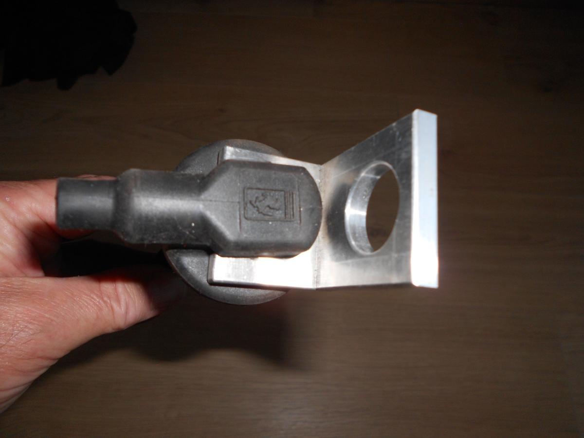

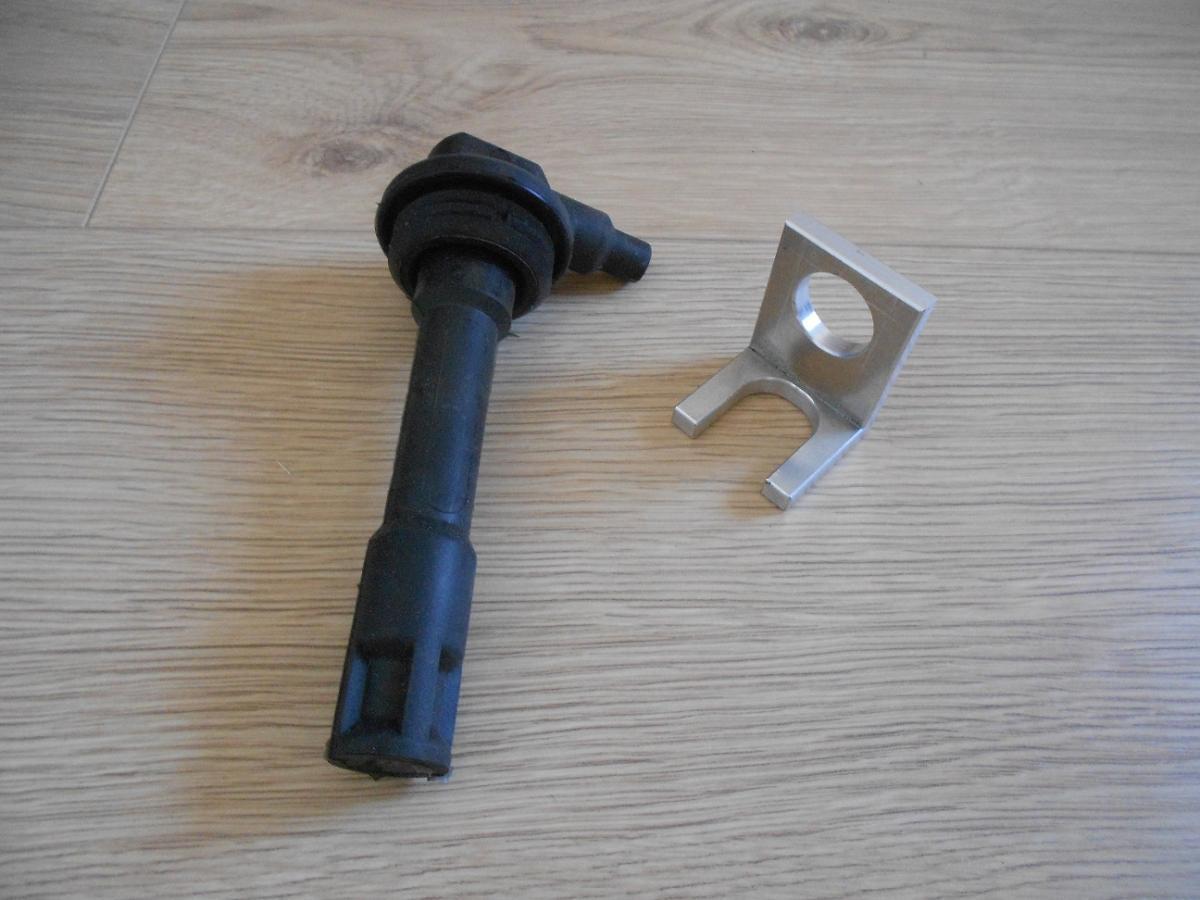

Zündspulen waren bei meinem lediglich 2 St. links und rechts neben dem Motor, für die (mittleren) Zündkerzen reichte es die Sammlergehäuse incl. Drosselklappen abzunehmen und für die Kerzenstecker hatte ich mir einen Abzieher gefräst um die Kerzenstecker nicht zu beschädigen.

gruss an jarama ,
ich hätte eine angewinkelte spitzzange genommen und um den lack des ventildeckels zu schützen ein stück gummi untergelegt !
ich mag die abgewinkelte spitzzange für solche arbeiten ( kerzenstecker abziehen) da mit ihr auch gehebelt werden kann .

Sicherlich besser als diese Zugwerkzeuge, die Dinger sitzen gerne ziemlich fest und dann ist Hebeln das Mittel der Wahl, wenn man sich nicht selbst ins Gesicht hauen möchte, vom Kabel mal ganz abgesehen :D

Wusste gar nicht dass es dafür ein Werkzeug von Ferrari gab. Ich kam nur auf die Idee mit dem Abzieher als ich mir einen Kerzenstecker runierte.

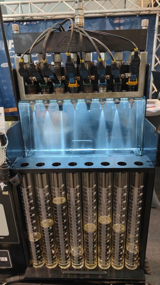

Ich hab mal geschaut, bei "Elferwelt.com" wird Reinigung und Überholen, mit neuen O-Ringen, für 300 € für 12 ESVs angeboten. Erscheint mir günstig. Oder gibt es eine andere Empfehlung?

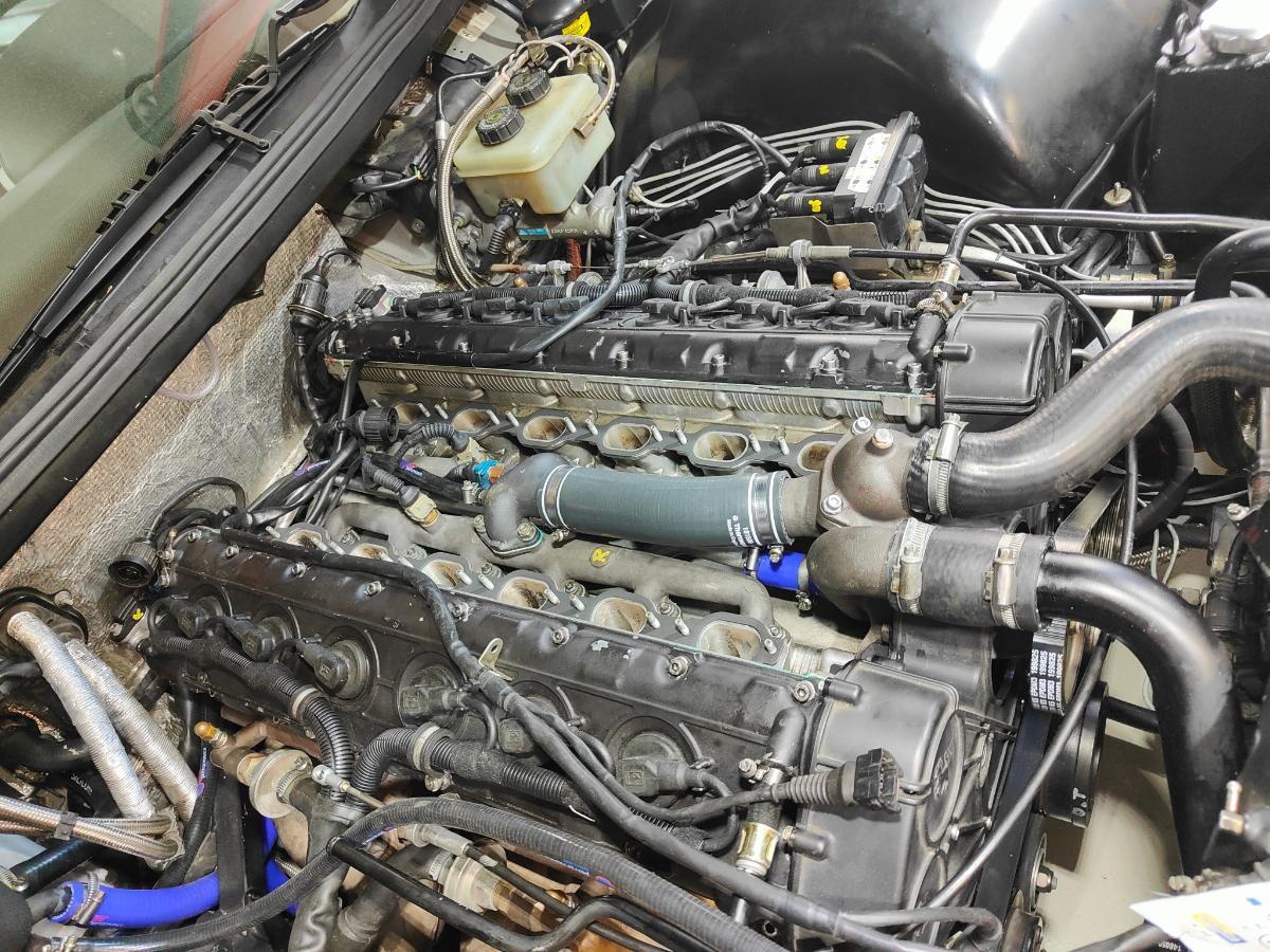

Hallo Bernhard,
sieht dein Maranello im V eigentlich noch so aus wie meiner?
Welcher Schlauch ist dir denn geplatzt?
Falls du BAT-Motorsport noch nicht kennst schau dochmal dort nach Schläuchen, da habe ich meine her, findest du sicher was.
Jonas
Die ESV kann auch @S.Schnuse in seiner duesenklinik.de reinigen!

Hi Jonas,
ich habe die Brücke noch nicht ab, aber ich denke, dass es dort genauso wie bei Deinem aussehen wird. Welcher von den Schläuchen durch ist, werde ich dann sehen. Ich werde berichten, bin allerdings die nächsten beiden Wochenenden zum "Arbeitseinsatz" verpflichtet :D. Vielleicht mache ich die Brücke heute Abend runter, wenn ich einigermaßen früh aus dem Büro wegkomme.
Ich habe bislang bei ISA Racing bestellt (beispielsweise die Luft-Führungsschläuche). Und habe auch nach Schlauchsets für den Maranello gefragt, vielleicht "unter dem Tisch". Aber Samco hat leider keine Schlauchsets für den Maranello.
