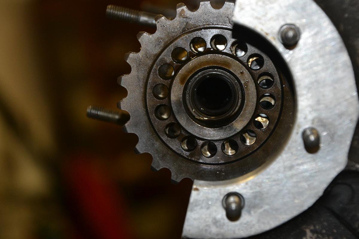

Naja klar wer Rennstrecken nutzt sollte auch sowieso komplett umdenken und dann gehört auch das Öl nach so einem Event gewechselt, die Serienintervalle kann man natürlich nur bei der Nutzung so annehmen (oder deren Verlängerung) wenn es um normalen Betrieb geht und das sind die meisten.
Zum Maranello - nun , die Steuerzeiten "einstellen" , damit kann eigentlich nur gemeint sein, dass die Nockenwellenräder  in Langlöchern verstellbar sind,(?)  ähnlich wie beim ollen BMW M70 V12.
Soll es das dort geben? Beim 355 sagte mir der Mech.dass es nur 2 "Stellungen gibt" , entweder man hat die Riemen so aufgelegt dass die Öffnung bereits früher erfolgt oder dass sie später erfolgt, (jeder der schon Mal Zahnriemen gewechselt hat weiss dass das die Verschiebung um 1 Zahn bedeutet natürlich)
Nur bei den meisten gibt's dann keine Feinjustierung.
Bei bmw's V12 ist diese Justierung dennoch sinnvoll,  weil die Längung der Kette somit korrigiert werden kann.
An meinem M70 haben wir das 2015 bei 280.000km leicht nachjustiert.
Jetzt hat der >320.000 km.
Hier muss kein Mensch mehr die nächsten 30.000 km/10 Jahre  nachgucken .. 🙂 ist natürlich keine Rennmaschine und jeder 1,6 turbo-Diesel Kleinwagen wäre ein Gegner bei 0-60 🙂! Er  läuft dafür sein Leben lang  zumeist kaum bei mehr als  1500/U min 🙂
Vor dieser Zahnriemen-Geschichte hatte ich bei den früheren Modellen immer Respekt. Vor 16-17 Jahren wollte ich in Berlin mal ein schwarzes 360 Coupé abholen. Er war 6-7 Jahre alt (einer der ganz frühen aus 99) und hatte gut 20tkm drauf. War von einem Spediteur, für den die Nummer wohl eher nebensächlich war. So schickte er einen Angestellten mit dem Auto, der alles mit mir abwickeln sollte. Problem war, dass im Scheckheft gähnende Leere herrschte, der Angestellte aber meinte, es sei das „Notwendige“ gemacht. So bin ich mit ihm und dem Auto zum damaligen Ferrari-Händler in der Classic-Remise gefahren. Auch dort kam raus, dass von Seiten Ferrari außer dem Übergabe-Check in 6-7 Jahren null gemacht wurde. Lediglich der Ölwechsel soll irgendwo gemacht worden sein. Und lange Rede, kurzer Sinn, genau wegen dem ebenso nie gewechseltem Zahnriemen fehlte mir der Mut, das Auto 300km auf eigener Achse zu überführen. Anscheinend schien dann aber irgendein Händler schon am nächsten Tag die Gunst der Stunde ergriffen zu haben und nahm ihn sofort zum Schnäppchenpreis.
  • Traurig 1
vor 16 Stunden schrieb Alibana575M:
Bei den meisten Italienern eben doch. Hier ein Foto eines Lambo Motors im Bereich der Nockenwellenräder, mit "Noniusscheibe". Beim Maranello ist das ganz ähnlich (hab kein Fotos dazu zur Hand). Damit lassen sich Steuerzeiten sehr fein einstellen (< 1°). Ein Stift wird nach Einstellung in die fluchtenden Löcher als Mitnehmerzapfen in die beiden Räder eingesetzt. Nur bei einem Lochpaar fluchtet es.
