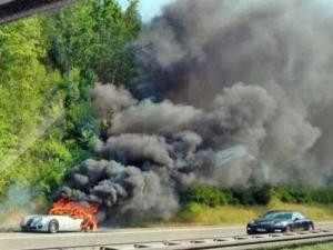

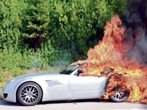

Wiesmann geht in Flammen auf
Glücklicherweise ist dem Fahrer nichts passiert.
Leider kann man in diesem Fall nicht wie oftmals üblich sagen: der Wagen ist ersetzbar! Einer weniger auf der Straße ?
Oje, so etwas tut im Herzen weh,
wenn das hinten rechts im Radkasten  begonnen hat war wahrscheinlich die Batterie nicht fest am Platz,
dann kann der Pluspol an der Karosse etwas zündeln und der Brand ist nicht mehr weit entfernt.
Dort ist wahrlich wenig Platz, das Batteriegehäuse wurde vom Werk schon ein wenig abgeschliffen damit die Halbachse mehr Platz hat, echt merkwürdig diese Lösung.

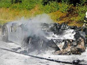

Meinst du? Da ist doch fast nichts übrig geblieben.
Denke das es um die fahrgestell Nummer geht und den rest kann man alles neu bauen,  bei dem wert den Wiesels nunmal haben , gibt sicherlich Personen die das können
Schade dass es wieder ein Wiesel weniger gibt, es ist eine Horror-Vorstellung dass das einem selber geschehen kann!
Ich schätze dass sich sogar der Rahmen durch die Hitze verformt hat!
Der wird sich sicherlich verzogen haben
Die Presseexperten wieder. Abgebrannt ist ein MF3, "normalerweise" sieht der nicht aus wie ein MF4.
Davon unabhängig: AronCanario beschreibt das Problem. Dazu kommt, daß die Batterie ohne bauliche Änderungen dem Dreckbewurf des Hinterrades ausgesetzt ist und da kann es zu Fehlern schnell kommen. Änderungen durch Umbau auf kleinere Batterien in geschütztem Kasten sehr empfehlenswert, aber aufwendig.
GFK brennt halt dann schnell und ist mit Bordmitteln nicht löschbar. Ein augeglühter Rahmen ist auch Kernschrott, da gibt's nichts mehr aufzubauen.
