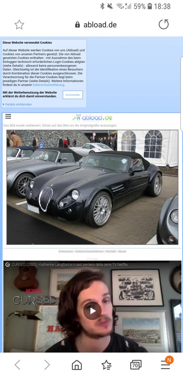

Witzige Geschichte zwischendurch ,weil die Wiesmann Ecke sehr ruhig ist ( gefühlt alle Urlaub ) habe gerade selbst Urlaub und verweile selbst auf Gran Canaria wo man mal Zeit hat mit seinem Handy so ein bischen in den Asbach Uralten Threads zu stöbern,  wo Ich dann vom Netburner einen Bilderroman gefunden habe von der Eröffnungsfeier der Gecko Halle und was sehen meine Augen da 😜😜😜😜 ..... meine Dreckskarre was ich finde hier rein gehört .
Freue mich morgen Abend den Startknopf zu drücken und das gebrabbel in meinen Ohren zu hören .
Mfg Stefan
P.s Danke Netburner hast mir heute ein Lächeln ins Gesicht gezaubert.

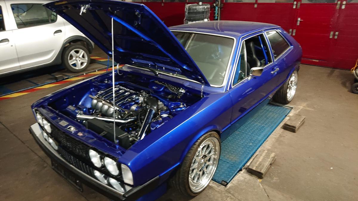

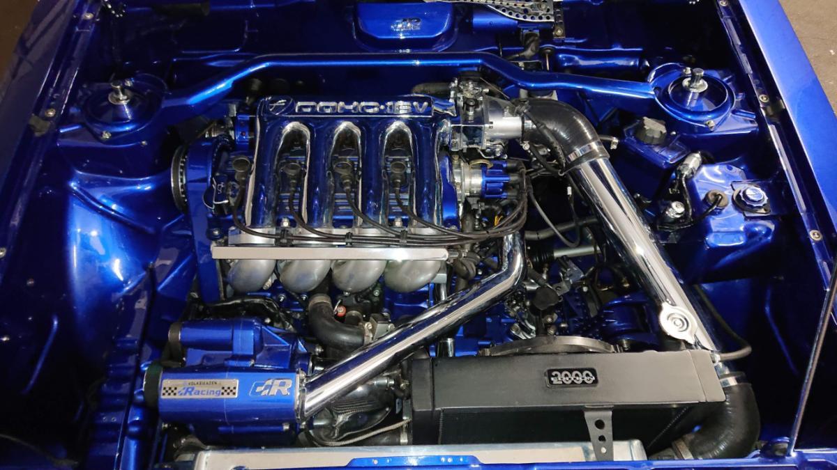

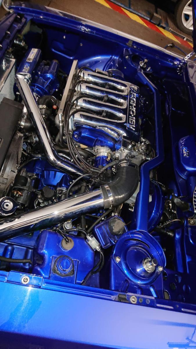

p.s freue mich sehr darauf, weiter zu berichten  (da der Wiesmann mein absoluter Traum Wagen ist, was ich in meinem Leben wohl mit keinem Auto toppen kann). Anbei auch ein Bild meines Golfes der mir auf diversen Treffen jede Menge Pokale beschert hat und ich ihn damals komplett zerlegt habe bis man nichts mehr abbauen konnte. Habe 2,5 Jahre gebraucht bis er so wieder da stand. Aber heute mit Firma, Haus, zwei bezaubernden kleinen Mädchen fehlt mir einfach die Zeit, was ich sehr bedauere, denke aber, er ist in Münster bestens aufgehoben. Hoffe, ihr werdet Spass am Thread haben.  Anbei noch ein Bild wie ich mir das Leder vorstelle.
IMG-20161108-WA0019.thumb.jpg.34a990fb14c009e6f434e7ca0334686c.jpgIMG-20161108-WA0017.thumb.jpg.cac7afa7ce380e7b8d391a1f6ca8b735.jpgIMG-20161108-WA0015.thumb.jpg.2747afeee888baccd11df097bbbad557.jpgIMG-20161108-WA0025.thumb.jpg.0f0865e449280254253c6e5faba1bf5a.jpgIMG-20160116-WA0016.thumb.jpg.e441118d3e360243ac56764648f66355.jpg20170403_104557.thumb.jpg.64d52757152911bd5570f7cadafd4ca7.jpg
Schaut toll aus....
Der Golf natürlich 😉

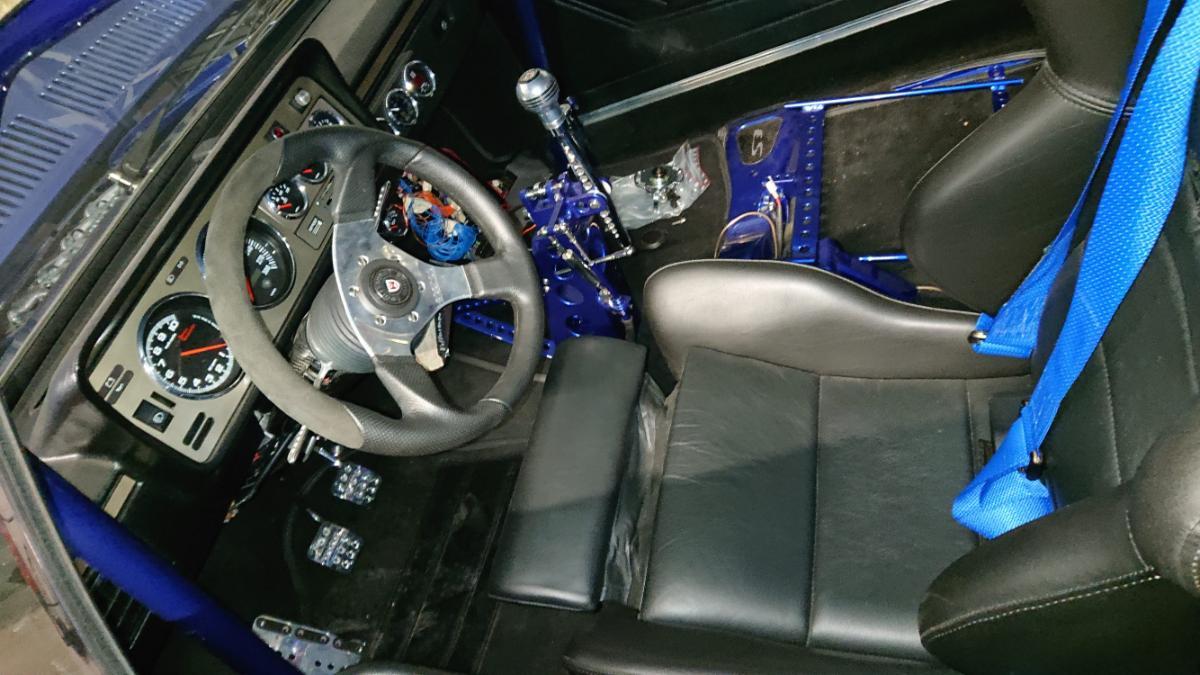

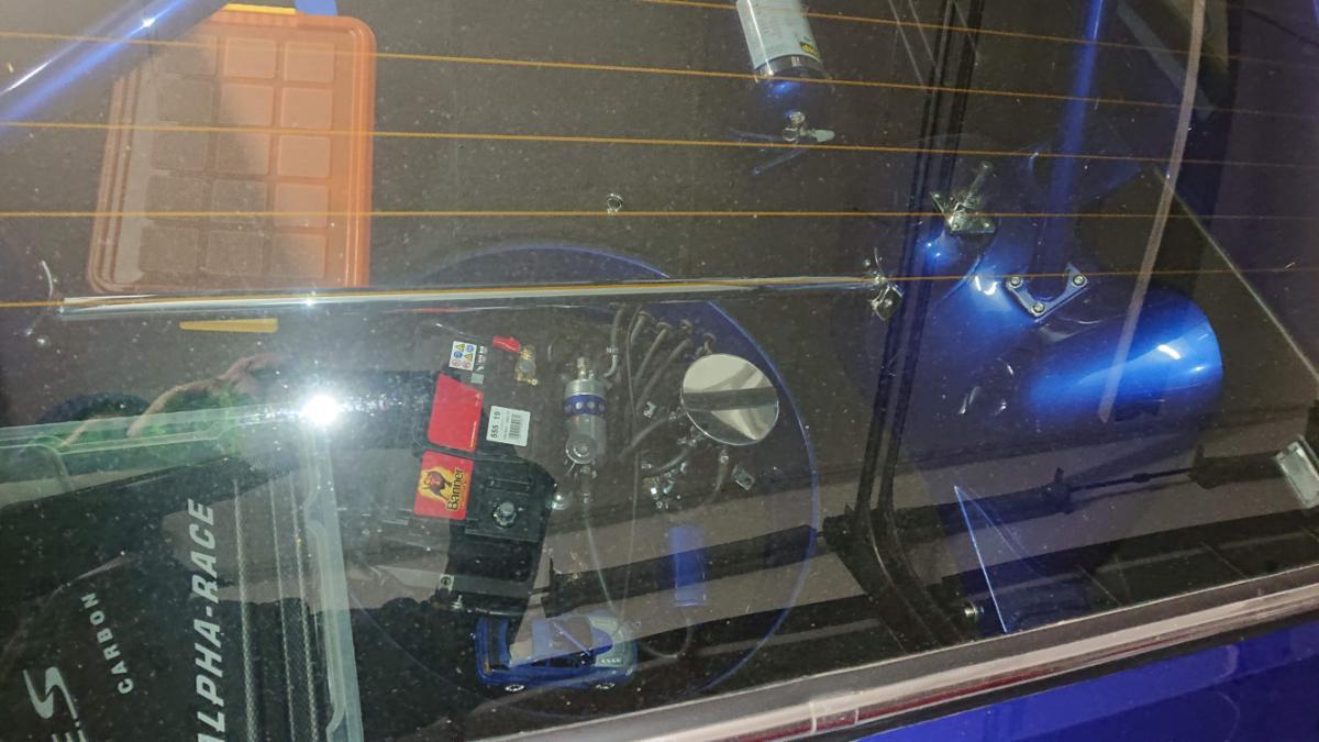

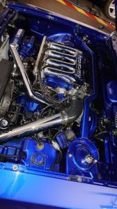

Hab da noch n paar schöne Fotos von einem Scirocco (1)
Auch umgebaut auf G60
Leider kenn ich den Besitzer nicht nur die Werkstatt in der er Mal stand....
Aber der kommt wohl von hier umme Ecke.
Ich finde. So schöne Autos müssen gezeigt werden 👍DSC_0009.thumb.JPG.3d74977bb8608d582f97bcb66ca7097b.JPG

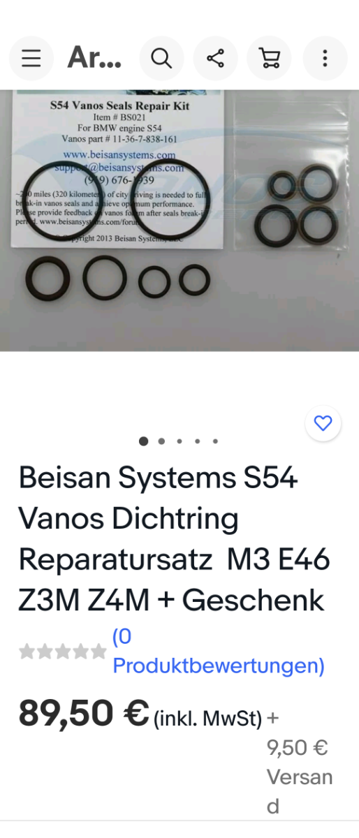

Hallöle nochmals....
Hier ein kleiner Tipp für alle BMW und Wieselfreunde .
Das bekannte Problem bei den vanos und Doppelvanos
Sind die O- Ringe und die Pumpe.
Habe mich nach der Motorinstandsetzung am "Wiesel 148" ein bisserl im Netz umgeschaut und siehe da...
Es gibt da einen Dipl.ing. zwischen Pforzheim, Vaihingen-Enz und Bretten.
Der gute Dr. scheint mir die richtigen Medikamente für die Wehwehchen zu haben die so ziemlich alle BMW Motoren haben.
Wer seine "Innereien" 😂 aber nicht selber zum Dr. bringen kann ,kann sie auch per Post schicken (Sorry aber der musste sein) 😂🤣.
Sternenfels heißt das Dörfchen wo "Miraculix" seinen Zaubertrank fertigt.
Scheint mir ein sehr fähiger Dr.
zu sein und preislich ist da wohl auch nix auszusetzen.
Die Rezessionen sind auch kein Fake .
Ich hoffe das ich den Liebhabern Hochdrehender Antriebseinheiten eine Hilfe sein konnte.
Im Anhang noch der passende Link zum "Dr.  Vanos"
LG. Wiseguy1606
