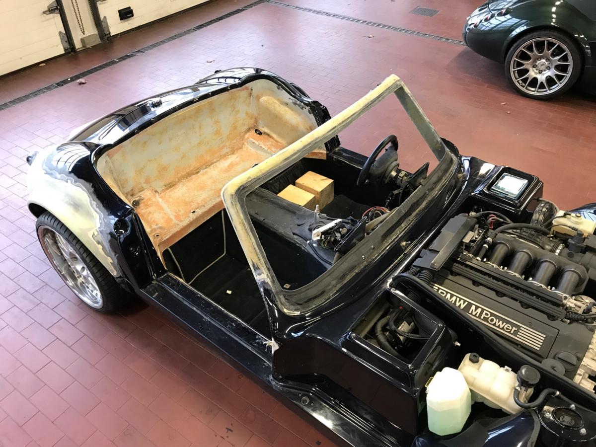

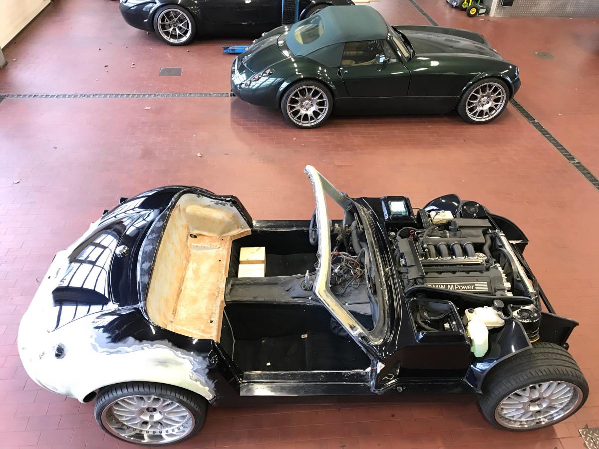

So der Wiesel sieht momentan ein bischen mitgenommen aus , die bilder habe ich letzte Woche bekommen,  Herr Wiesmann war ein bisschen erschüttert darüber wie man so ein Auto nur so laienhaft reparieren kann , er sagte mir aber ich solle mir keine Sorgen machen er wird es richten können und da vertraue ich ihm blind .
Habe dann diese Woche den Makler angerufen der mir das Auto vermittelt hat und ihn gefragt warum man so ein Auto so schlecht repariert,  er wollte sich mit dem Vorbesitzer in Verbindung setzen und ich bin gespannt,  geht nicht darum geld zubekommen sondern einfach nur die frage warum wird ein Wiesmann nur so schlecht repariert,  wäre er aber nicht so schlecht repariert worden hätte ich das ganze wahrscheinlich auch nicht gemacht.
Leder habe ich auch mittlerweile ausgesucht es wird ein Nappa Leder von Bmw in der Farbe Creme weiss mit schwarzen Nähten im Rautenmuster wie es in den neueren Wiesmännern verbaut worden ist .
Meine Kinder waren über die bilder ein bisschen erschüttert,  aber ich konnte sie beruhigen und sagte wenn wir ihn abholen beim frühlingsfest ist er wieder heil und schön , und da Zweifel ich auch kein Stück dran denn ich glaube es gibt keine bessere Werkstatt für einen Wiesel,  ist auch sehr schön bei Herrn Wiesmann die Leidenschaft in den Augen zu sehen , so und jetzt schaut euch die kaputte Eigentumswohnung an ?????

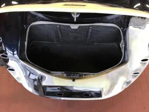

Es geht weiter , ausführlicher Bericht folgt am Wochenende aber bilder gibt es schon mal

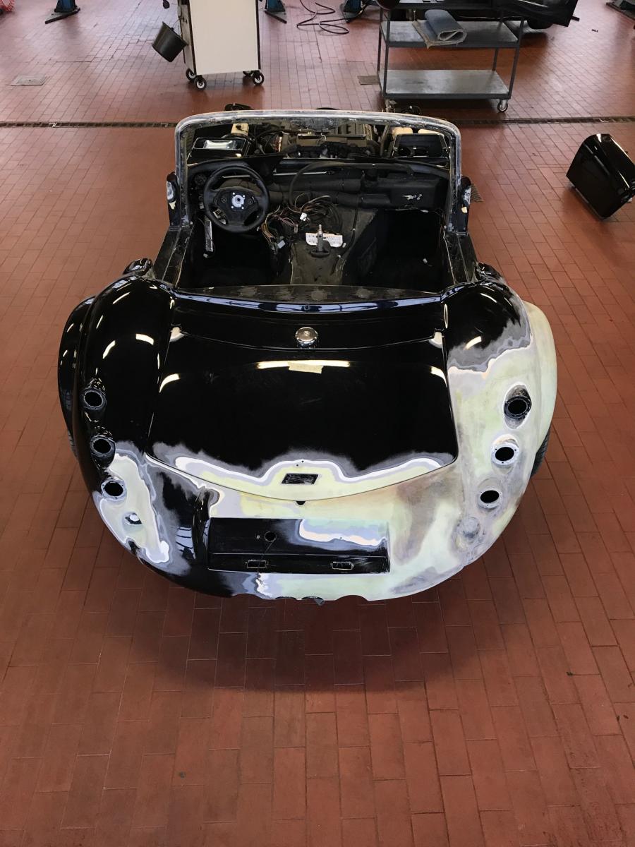

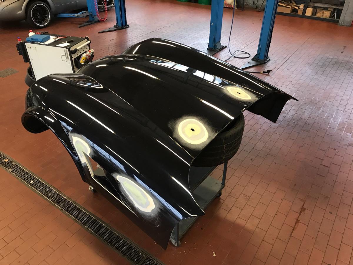

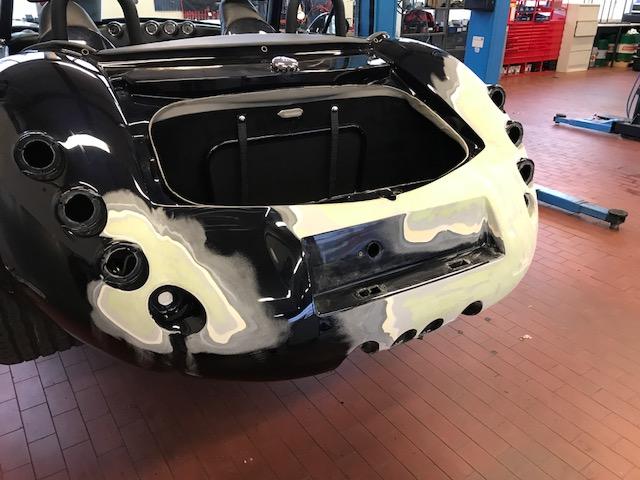

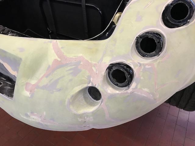

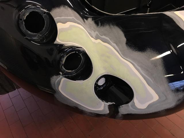

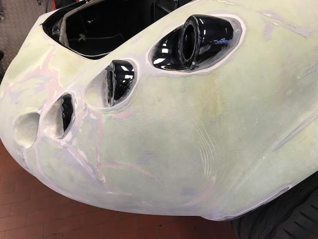

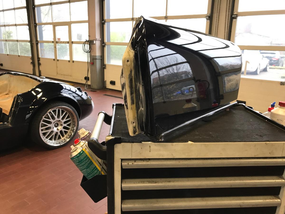

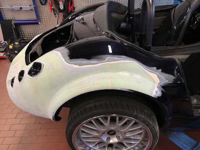

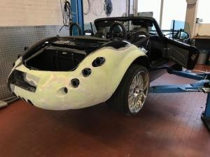

So jetzt habe ich mal zeit ein bisschen was zuschreiben  ,  die reperaturen am GFK Kleid sind abgeschlossen auch wenn sie ein bisschen aufwendiger waren als vorerst angenommen  .

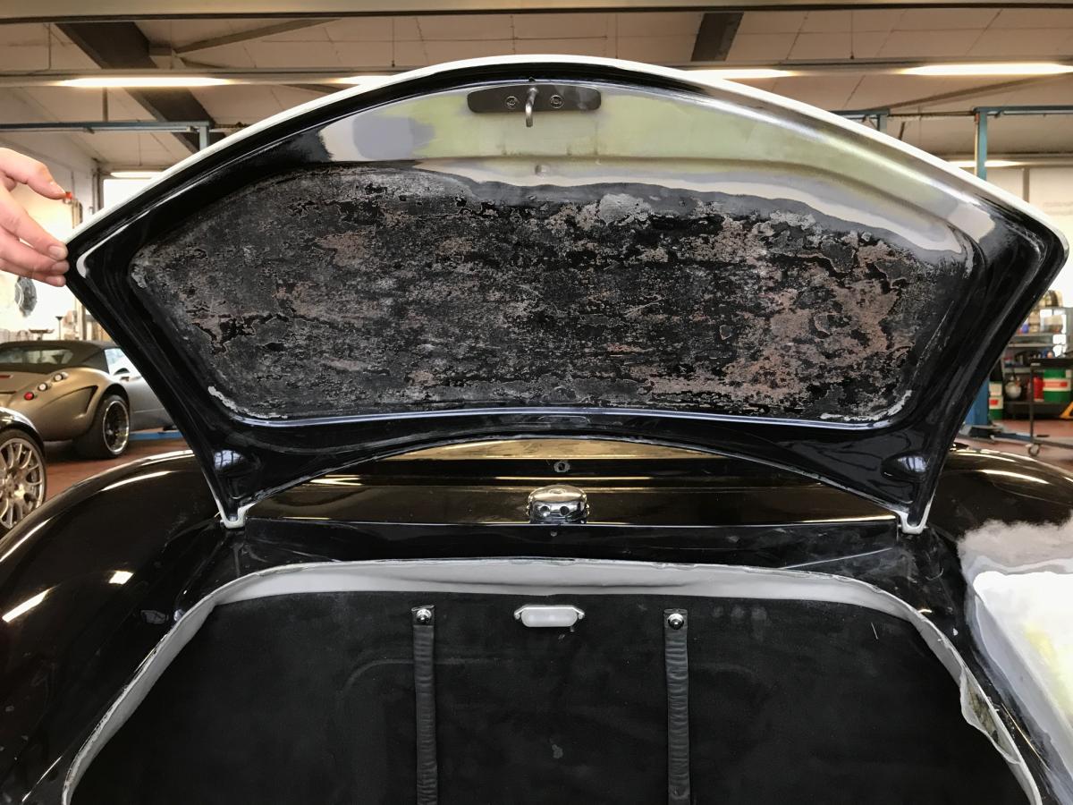

Martin Wiesmann  hatte mir schon ein paar stellen gezeigt wo ich die 207 abgegeben habe , aber keiner kennt die Autos und die Macken  wohl so gut wie er , die Reparatur am Heck war aber das schlimmste  da sie absolut unfachmännisch gemacht  wurde und die risse teilweise nur übergespachtelt wurden und nicht wie jetzt komplett runter geschliffen wurden und neu mit  Gelcod aufgefüllt und zum schluss einmal neu überlamiert wurden , desweiteren waren weitere risse an der Heckklappe wo die Scharniere sitzen , an der bekannten Stelle Aufhängung der Fahrer Tür,  an den Nachträglich eingebauten Lüftungsschlitzen ( obwohl man eigentlich immer sagt originalät ist wichtig freue ich mich das sie da sind da ich sie echt schick finde )und an den Wischwasch Düsen und am Scheibenrahmen an der Innenseite , was wohl gar nicht aufgefallen wäre wenn die Frontscheibe drinnen geblieben wäre , ansonsten wurde der komplette Innenraum dem Sattler übergeben und das Leder sollte mittlerweile auch schon da sein und die Arbeiten sind wohl im vollen Gange da ja schon fast wieder 2 Wochen vergangen sind,  freue mich auf ersten Bilder der Innenausstattung .

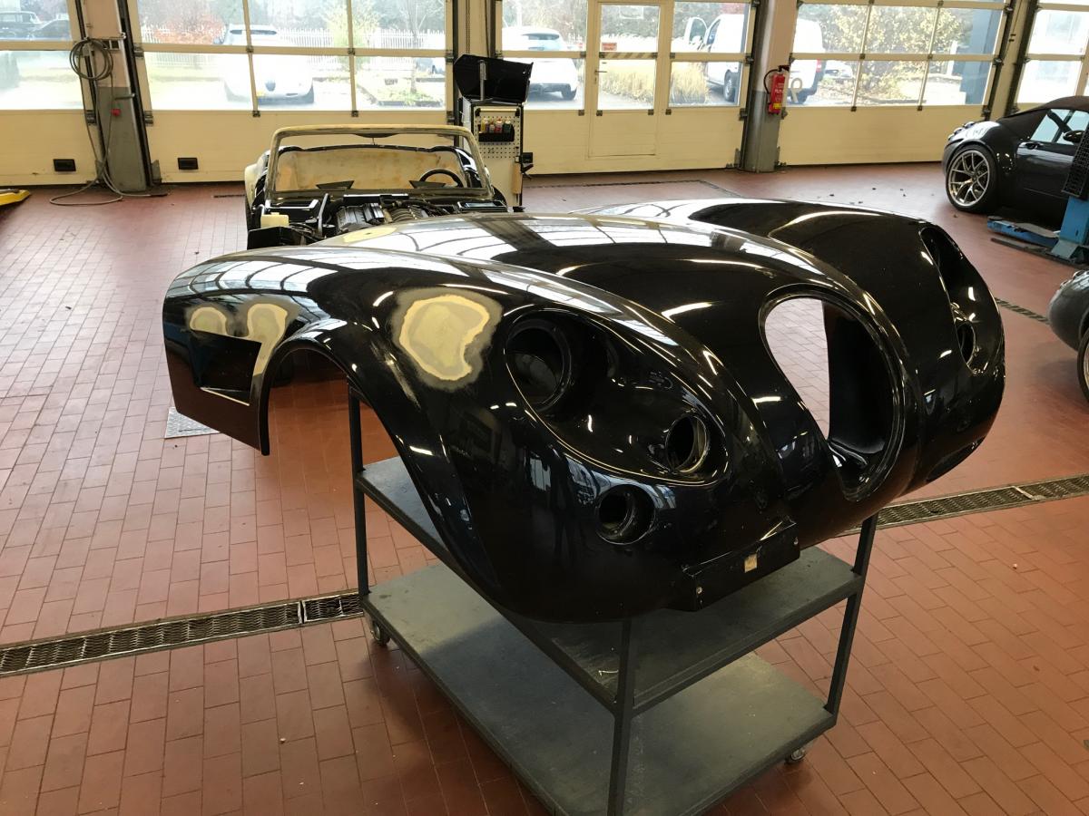

Die Karosserie mit Anbauteilen ist auch vor 2 Wochen bei Drehzahl und Momente ausgezogen und steht bei dem Lackierer der für den neuen Glanz der 207 jetzt verantwortlich ist , hoffe das er seine Arbeit super macht denn ich kann mir vorstellen das die Motorhaube bestimmt nicht einfach ist zu lackieren , hoffe das ich bald neue Bilder bekomme denke es wird aber erst frühestens mitte Januar da ja jetzt Urlaubszeit ist,

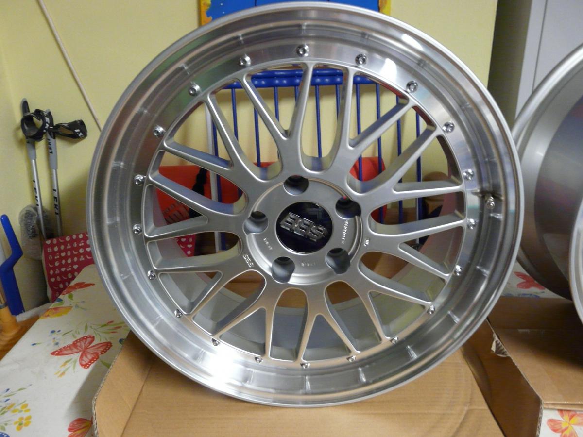

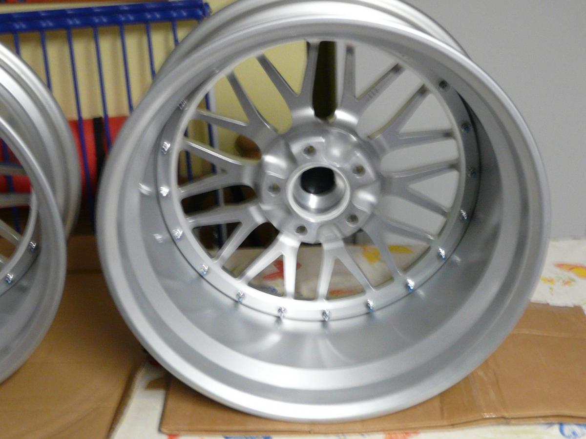

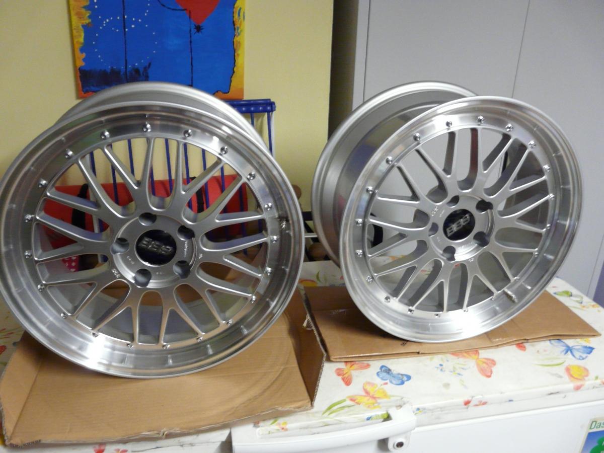

So nachdem ich heute auch in Münster war um mich mit einem Mitforisten zu treffen da ich mich entschieden habe mir neue Felgen und Reifen zu kaufen und wir uns in der Altenberger Straße getroffen haben,  habe ich mich sehr gefreut über die neuen Felgen die ich in Empfang nehmen durfte nur leider war mein Auto vom Lackierer noch nicht wieder da , aber man sagte mir das er nächste Woche wieder kommt , habe mich aber trotzdem gefreut nochmal herzlichen Dank an Marcel und Danielle war nett euch kennen zu lernen und ein bischen fach zu simpeln und festzustellen das es noch andere gibt die so verrückt  sind wie man selbst

Hallo Stefan,
Es freut mich dass dir meine Felgen so gut gefallen, so sollte es sein unter Wiesel Freunde.
