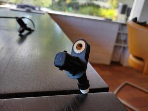

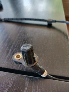

Heute kam der zweite Radsensor. Der alte Radsensor hinten rechts sieht nicht gut aus
Radsensor alt/neu
Wollte nur kurz informieren, dass bei mir der hintere rechte ABS-Sensor die Ursache war.
