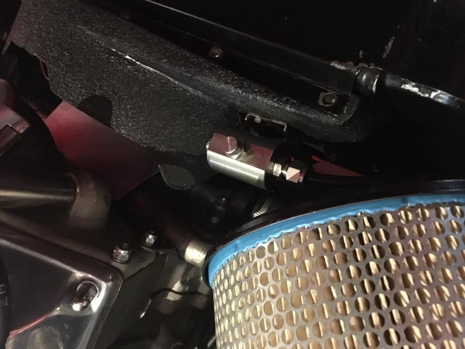

Ich komme doch nochmals bei dieser Gelegenheit auf das eingebaute Löschsystem zurück. Die Firma http://www.alsave.ch/ bietet so etwas an. Allerdings ist der technische Einbauaufwand beträchtlich, ebenso auch der regelmässige Systemunterhalt. Mir geht dies etwas zu weit, da das System auch sichtbar ist (siehe Foto, Stichwort "Originalität").
Mir selber ist ein guter, geeigneter und flexibler Handfeuerlöscher am liebsten, um sich so etwas zu erparen:

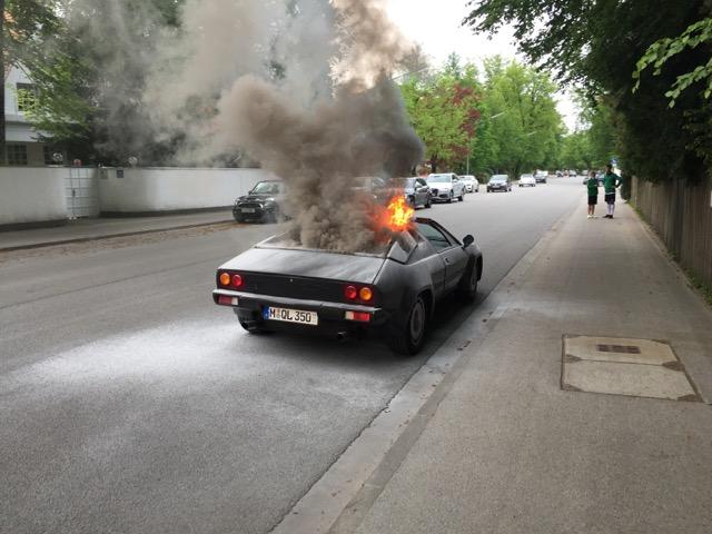

zum löschen kann ich sagen, dass bei meinem brand des jalpa 4 grosse (!) feuerlöscher zum einsatz kamen und den brand nicht löschen konnten. das schlimmste jedoch ist, dass der hochaggressive schaum alles kaputt macht, was der brand nicht geschafft hat. wenn dann noch löschwasser dazu kommt, kannst du dein auto von grund auf neu aufbauen.
ich würde im renn-oldtimer die löschanlage empfehlen, im alltagsoldtimer dann eher einen transportablen löscher mit halon o.einem ähnlichen gas. die sind zwar deutlich teuer als die schaumlöscher, aber löschen eben ohne weitere zusätzliche schäden zu versuchen.

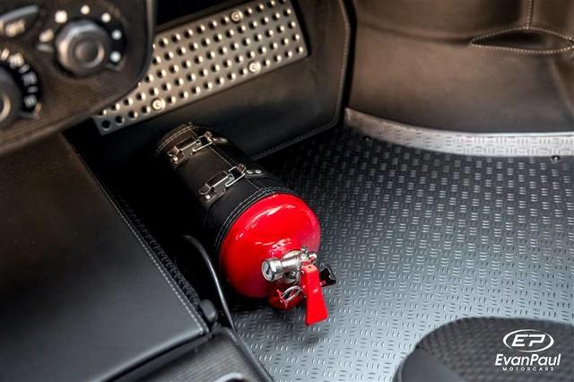

Hier übrigens ein Bild vom Löscher, welcher Ferrari als Option (EXT1) in Neuwagen anbot.
Genau so etwas stelle ich mir übrigens vor, ebenso exakt mit diesem Ledermantel.
