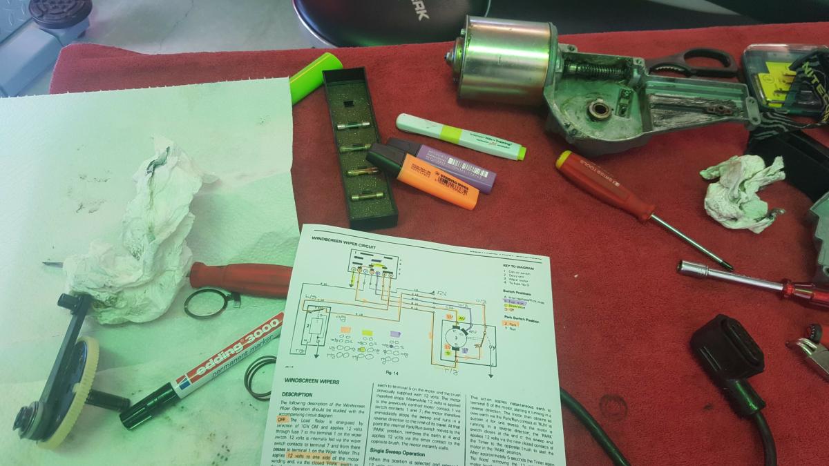

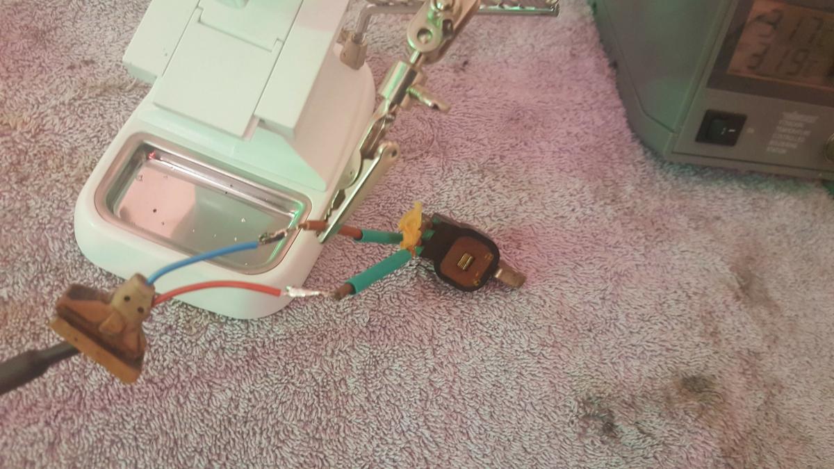

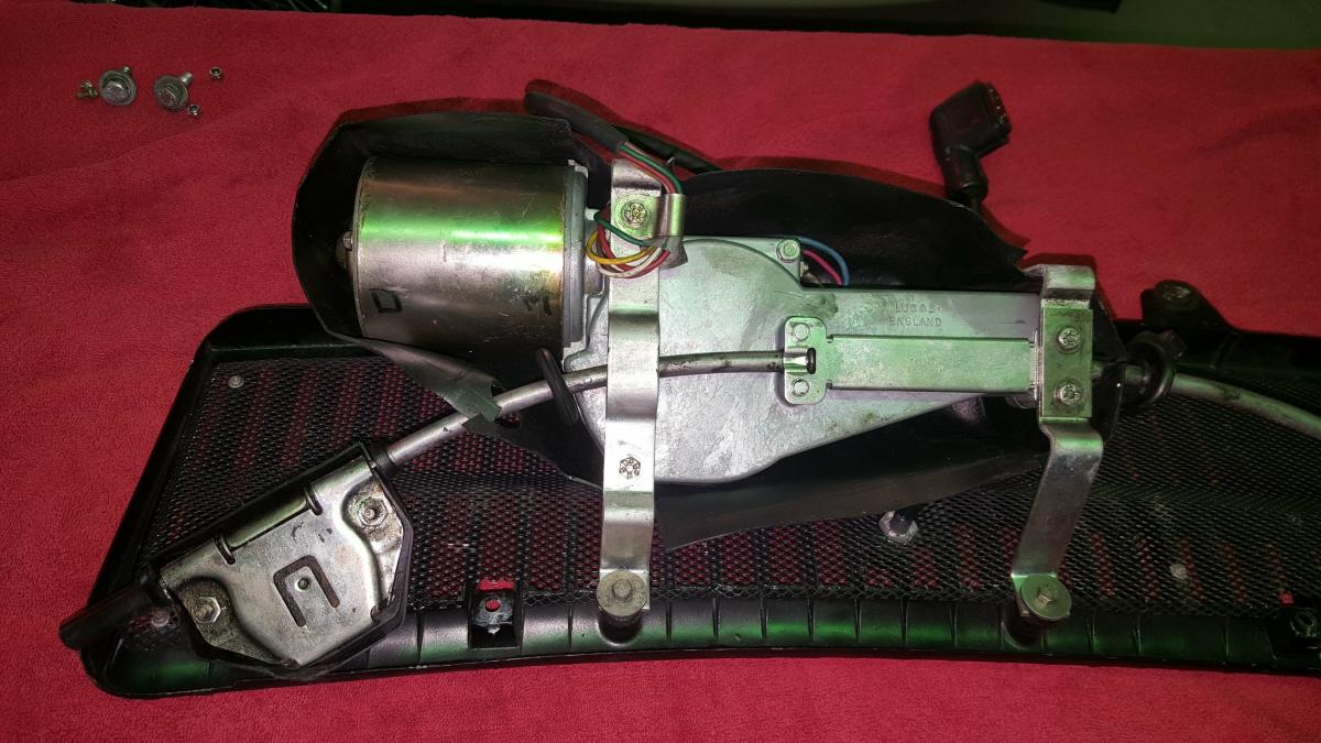

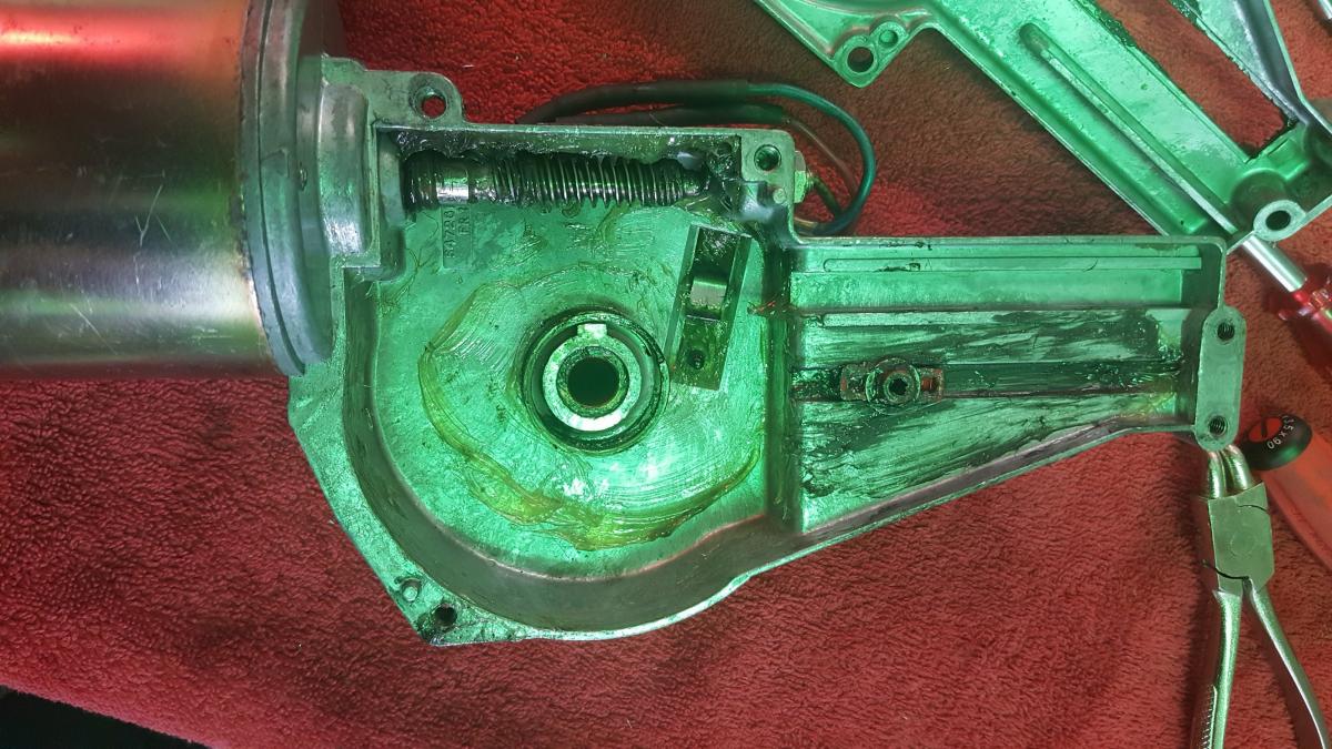

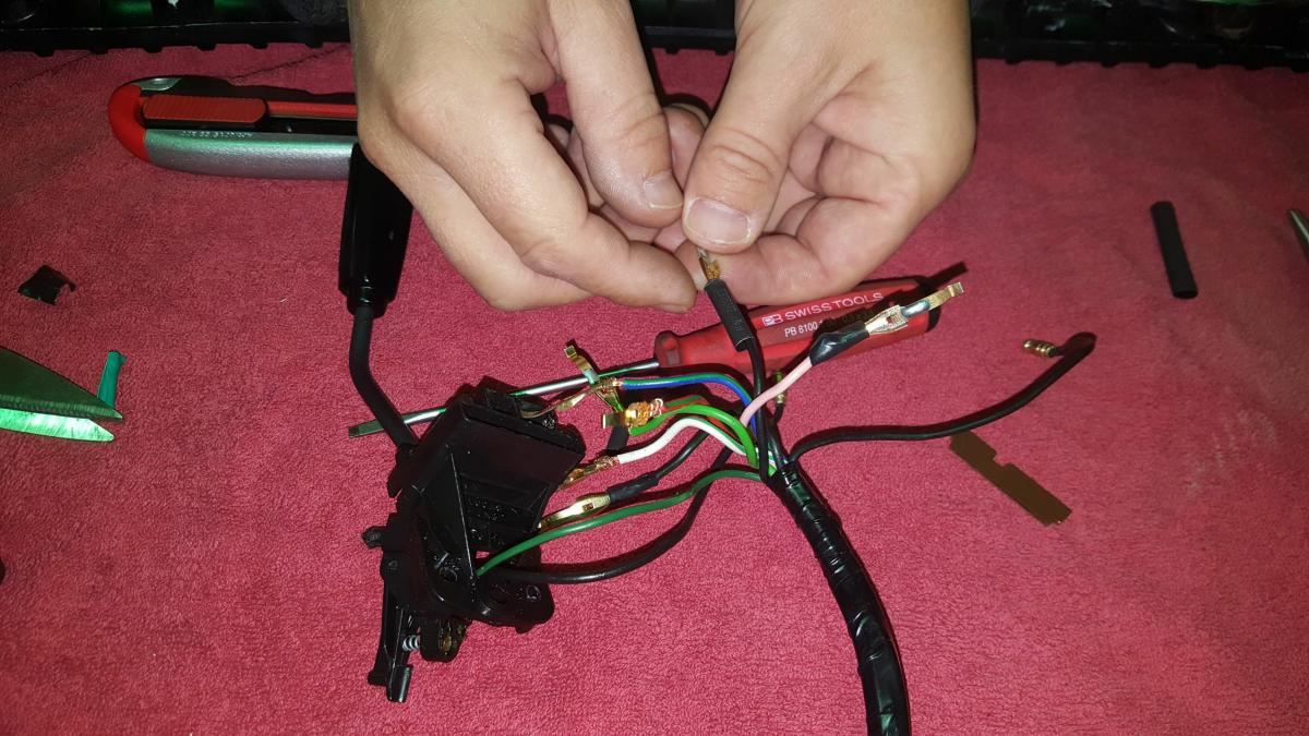

Und weil wir nicht einfach nichtstuend herumsitzen können, wurde gestern der kurz vor der Rallye kollabierte Scheibenwischer unter die Lupe genommen:
Diagnose:
Kontaktbahnen im 32jährigen Scheibenwischer - Schalter weggebrochen.
Parkschalter im Schneckengetriebe ohne Funktion.
Ersteres konnten wir erfolgreich reparieren. Den Parkschalter müssen wir ersetzen....wieder suchen, bestellen und abermals warten.

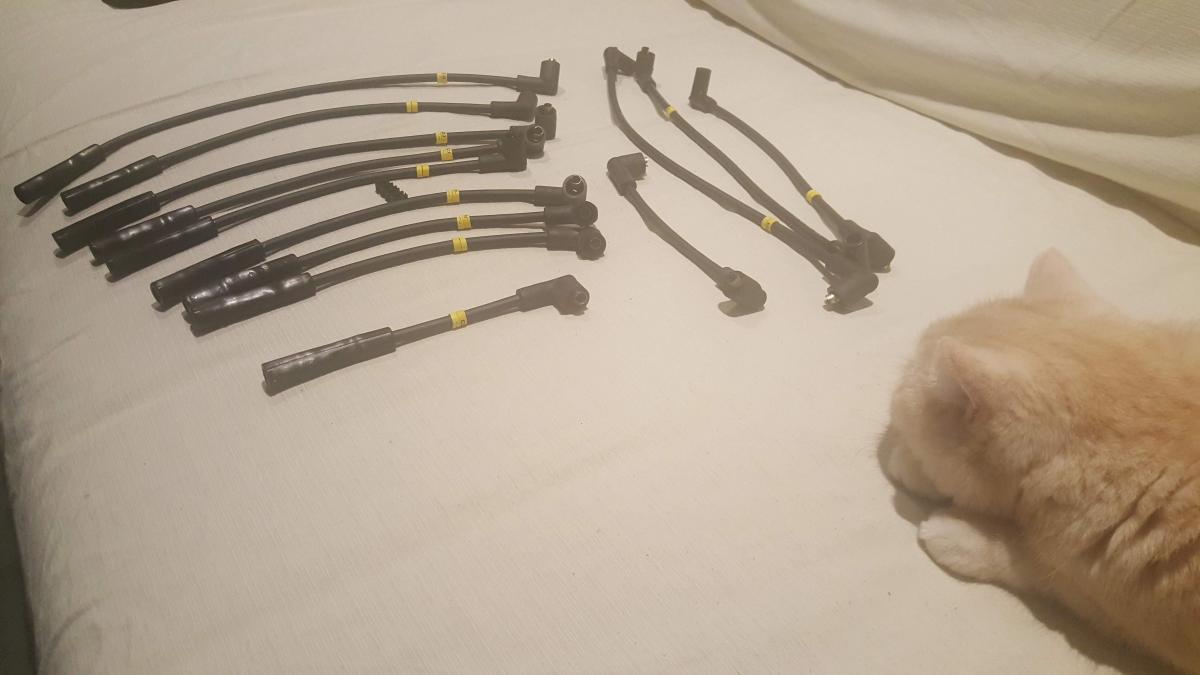

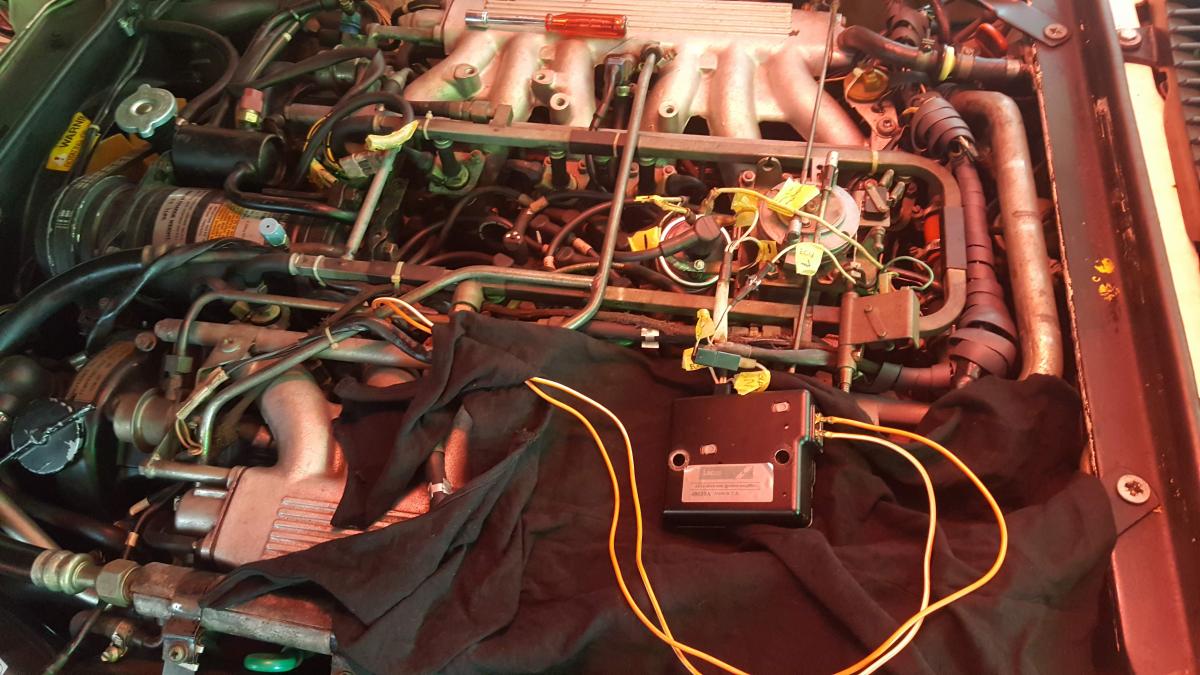

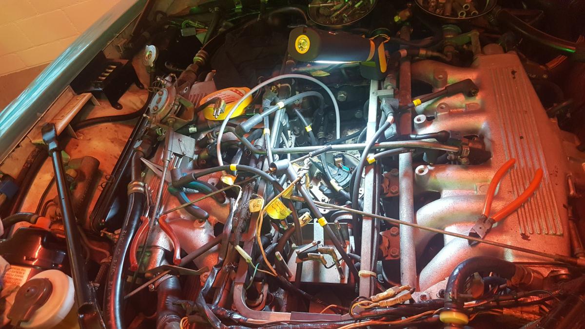

...mittlerweilen sind die Ersatzteile für das Instandstellen der Zündung eingetroffen.
Jede Menge Kabel, Zündverstärker, Hauptzündspule und eine Dichtung zum Abdichten des Zündverteilers.
Eigentlich hätten wir bloss das Zündkabel zwischen Zündspule und Verteiler benötigt.
Dieses gibts aber nur zusammen mit den übrigen Zündkabeln, welche vom Verteiler zu den Kerzen führen.
Für unseren Jag bedeutet dies: ein Kabel benötigt, 13 Kabel im Briefkasten.
Und damit die übrigen Kabel nicht für die Katz sind, werden sie natürlich eingebaut und ihre 32jährigen Vorgänger ersetzen. Dies ist gar nicht so einfach,  da man einiges an Gerödel wegschrauben muss, um an alle Zündkerzen zu gelangen.

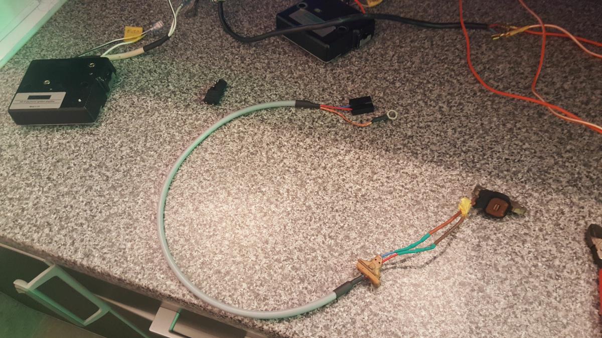

Wahrscheinlich der Auslöser für unser vorzeitiges Aus an der European 5000 war das Kabel zwischen dem Verteiler und dem Zündverstärker
Dieses war ziemlich angeschmort und wurde vom Italienischen Jaguarpartner behelfsmässig in der Hoffnung ersetzt,  wir könnten die Rallye danach fortsetzen, was uns aber leider bekanntermassen vergönnt blieb. So wie wir das interpretieren, wurde eben auch der Zünverstärker beschädigt,  welcher in Italien aber leider nicht kurzfristig aufzutreiben war.
Da verteilerseitige Stecker wohl dem Italienischen Reparaturversuch zum Opfer fiel, kam einmal mehr der gute alte Lötkolben zum Einsatz.
Wenn alles klappt, werden wir wohl nächste Woche einen Startversuch wagen können...die Spannung steigt

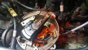

Nachdem wir an der European 5000 vor über drei Monaten mit einem Ausfall der Zündung liegengeblieben sind, haben unsere Reparaturversuche nun endlich gefruchtet. Mit dem Austausch des Impulsgebers im Zünverteiler ist der Jag am letzten Wochenende gleich mit dem ersten Startversuch ins Leben zurückgekehrt.
Neben einer neuen Hauptzündspule, einem frischen Zündverstärker, neuen Zündkabeln und dem erwähnten Impulsgeber soll nun noch der Ersatz der Zündkerzen die Arbeiten an der Zündung abschliessen.

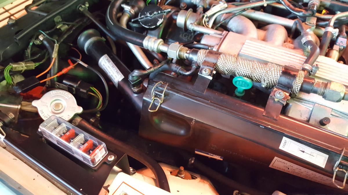

Danach werden alle wild im Fahrzeug verteilten Glassicherungen mitsamt Sicherungskasten durch gängige Stecksicherungen getauscht.
Weiter auf der Taskliste steht das Studium des Kraftstoffsystems und das Eliminieren potentieller Fehlerquellen.
Davon gibt es Dank dem grosszügigen Einsatz von Lucas Komponenten jede Menge...X-)
Zündung inklusive Sicherungskasten komplett erneuert. Die Katze schnurrt wieder auf allen 12 Zylindern. Jetzt soll ihre Inkontinenz behoben werden.

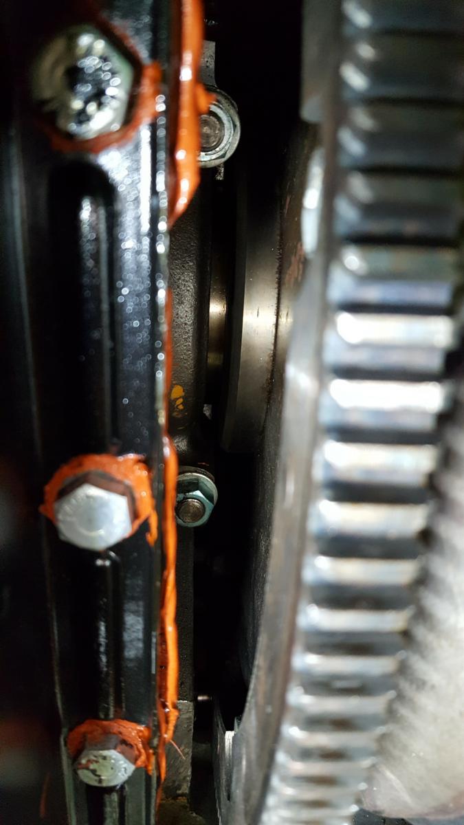

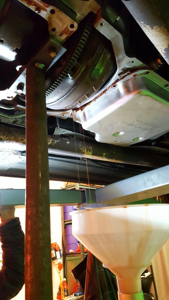

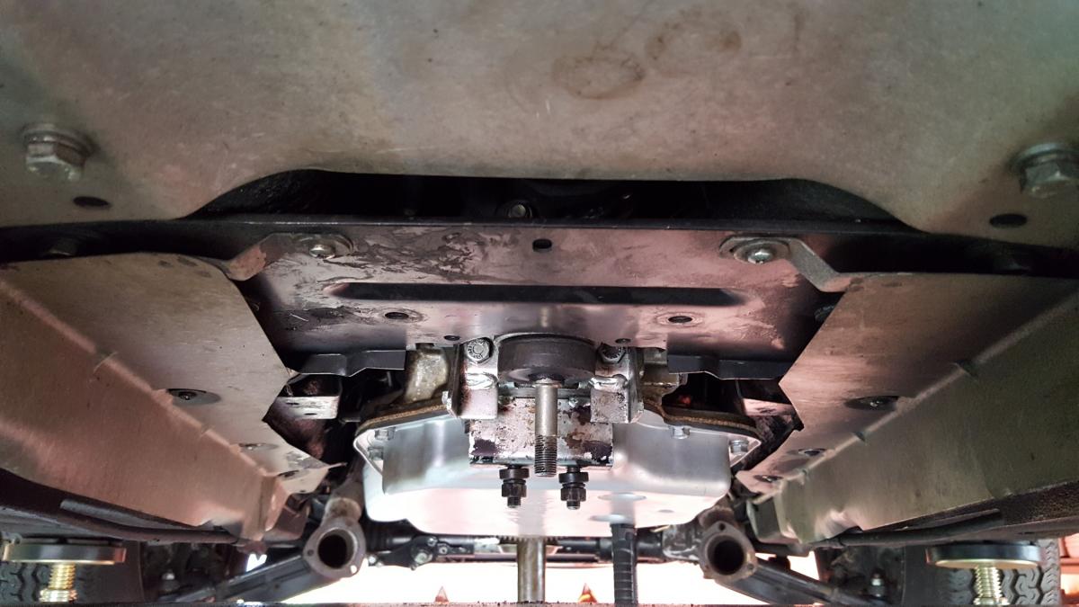

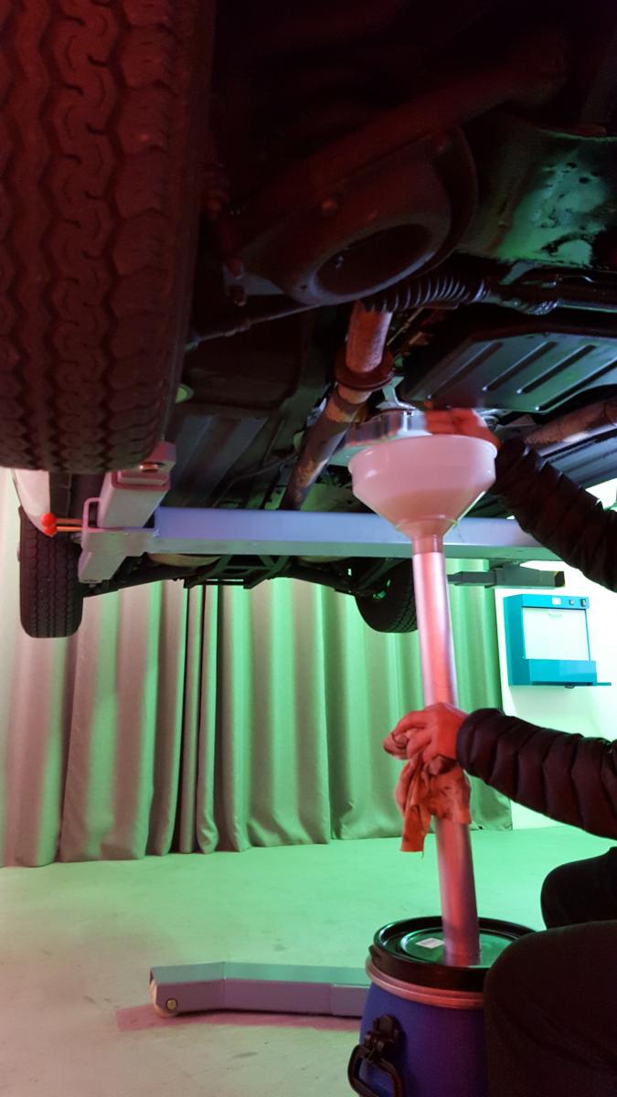

Zuerst wird das Motorenöl abgelassen:
Zum Glück ist der Kurbelwellendichtring trocken. Das bedeutet, dass der komplette Antriebsstrang nicht komplett ausgebaut werden muss.

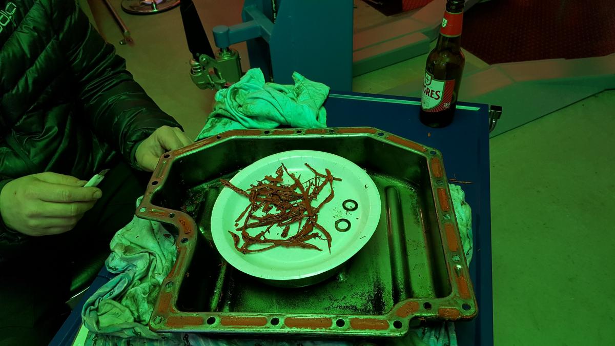

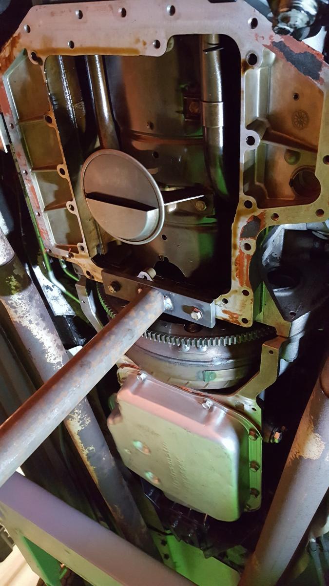

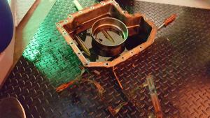

Dann wird die Ölwanne demontiert
Die Ölwanne wurde schon einmal mehr schlecht als recht abgedichtet.
Die neuen Dichtungen liegen schon bereit

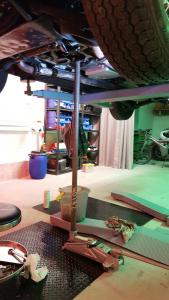

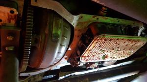

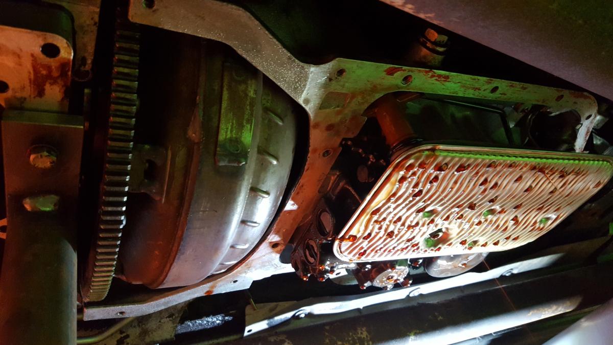

Um die Ölwanne des GM400 Automaten demontieren zu können, muss zuerst das hintere Lager des Antriebsstrangs demontiert werden. Um die Kardanwelle und die vorderen Motorlager vor Überlast zu schützen, empfiehlt es sich, den Antriebsstrang vorher abzustützen. Hierfür wurde extra eine entsprechende Stütze angefertigt,

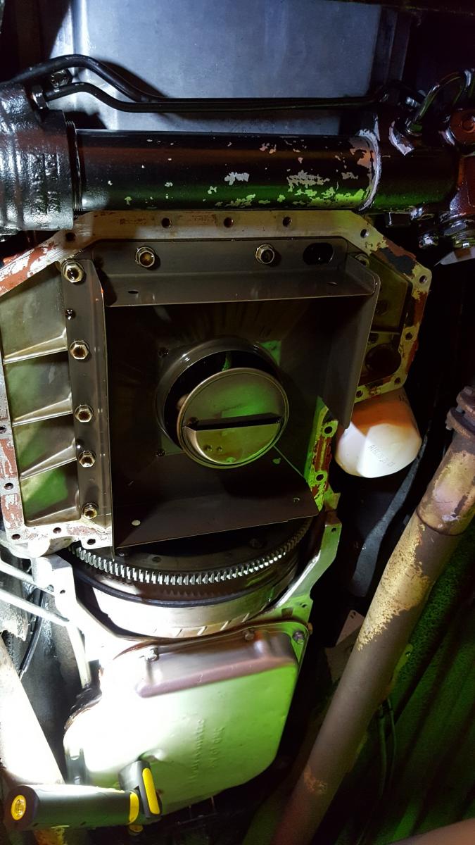

Nun kann die Ölwanne des Automaten entfernt werden

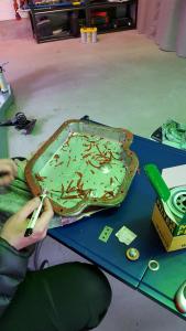

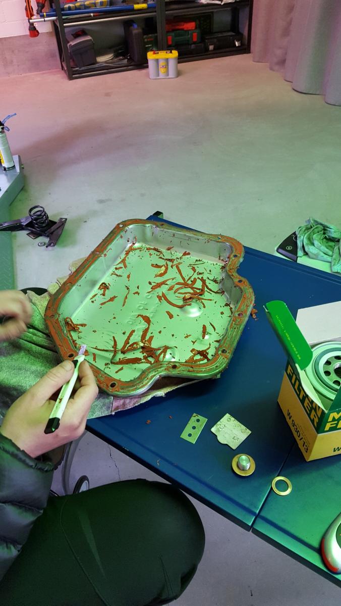

...heute die Ölwanne des Automaten von der ekligen Dichtmasse befreit.

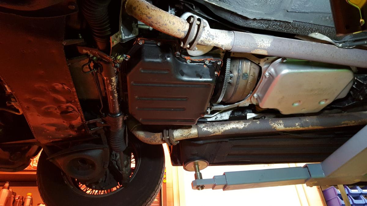

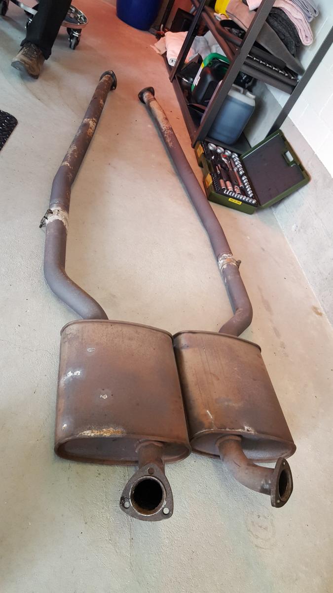

Um das hintere  Lager des Antriebstrangs wieder einsetzen zu können, mussten zuerst die beiden Auspuffrohre demontiert werden.
Die neu abgedichtete Ölwanne sieht doch sehr vielversprechend aus....gönnen wir uns erstmal ein Schlückchen ??
Upps, das Dichtungsmasse mit Sangres weggeht wusste ich nicht, die Dichtungsmasse war aber sehr hartnäckig ?
