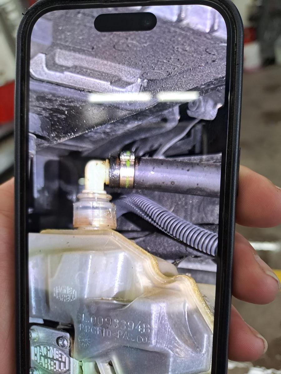

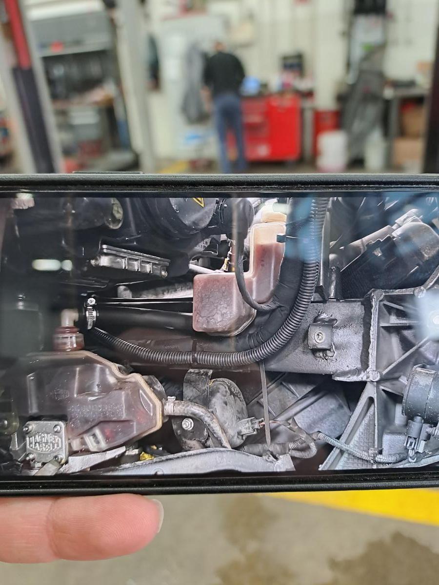

@ Ferrari 18 und die FF Comunity.
4 WD Defekt Anzeige wegen zu niedrigem Getriebe Flüssigkeitsstand!! wohl wegen poröser Dichtung (BJ 2012)- siehe FF vorher.
Jetzt aufgefüllt und neue Schelle und Dichtung gegeben -siehe FF nachher
Hoffe damit Problem gelöst, muss aber 1-2 Wochen beobachten
Anzeige war (vor Flüssigkeitsnachfüllen) zuletzt spradisch aber immer häufiger aufgetreten
wg Ladegrät. Fahre den FF jetzt täglich und warte auf 1. Schnee-Experiance in Wien. Bin schon sehr neugierig wie der FF sich verhält. Wenn länger als 2 Tage stehen, werde ich ihn anschliessen. Danke für Tipp und Anteilnahme!!

Verspätete Antwort auf Ferrari 18
Ich habe seit dem Tausch der Dichtungen des Getriebeflüssigkeitsbehälters ( Nov 2023) kein Problem mehr mit dem 4WD System gehabt. Nach mehreren Überlandfahrten nach Italien und in Österreich alles gut. Kein Warnsignal, Getriebeflüssigkeitsstand gleich.
Es müssen aber die Original-Dichtringe verwendet werden. Die provisorische Lösung mit anderen Dichtringen hat nicht dicht gehalten.
Die Kosten waren vernachlässigbar!!
Zuletzt Fahrt mit dem FF an die Adria über Kanaltalautobahn mit 3 Personen. Sehr bequem, sehr flott, sehr spassig und natürlich großes Kino in Italien selbst!!!
Hoffe es bleibt so
