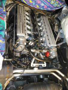

image.thumb.png.b03014e79160a8eff8ad305fb6cd5bff.pngimage.thumb.png.1d50d0a2ad8e33760e5782112bc39f81.png
Denke, die obige Frage ist auch gelöst. Das erst morgen.

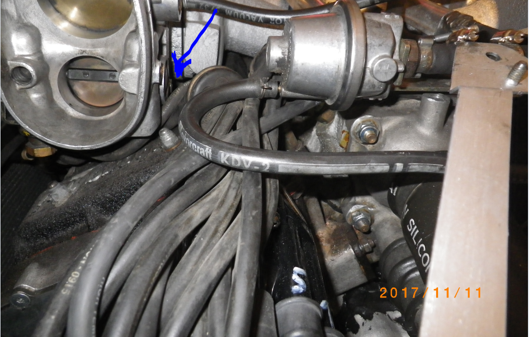

Erst kommt dann die Ansaugbrücke wieder drauf. Also nicht der Zündkabelstrang wie bisher, zumindest nicht für die linke Seite. Es war in der Vergangenheit ein Problem, ein einzelnes Zündkabel zu tauschen, da es sich nicht durchfädeln ließ. Das auch rechts, aber da muss ich erstmal die Kabellängen prüfen für ein Untenrum.
Andere haben das auch geändert oder bei anderen Diablo standardmäßig anders.
Paul

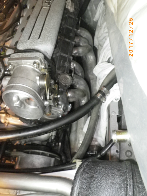

hier mal die linke Seite des Zündkabelbaums. Er verläuft unglücklich untendurch. Ist zwar aufgeräumt, aber nicht gut so. Altes Bild:
Paul

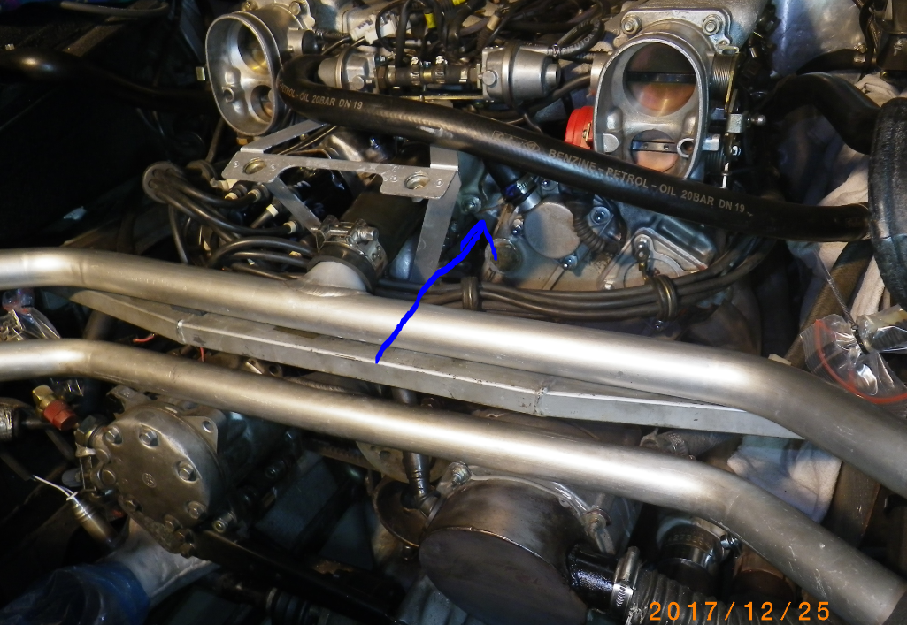

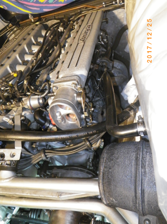

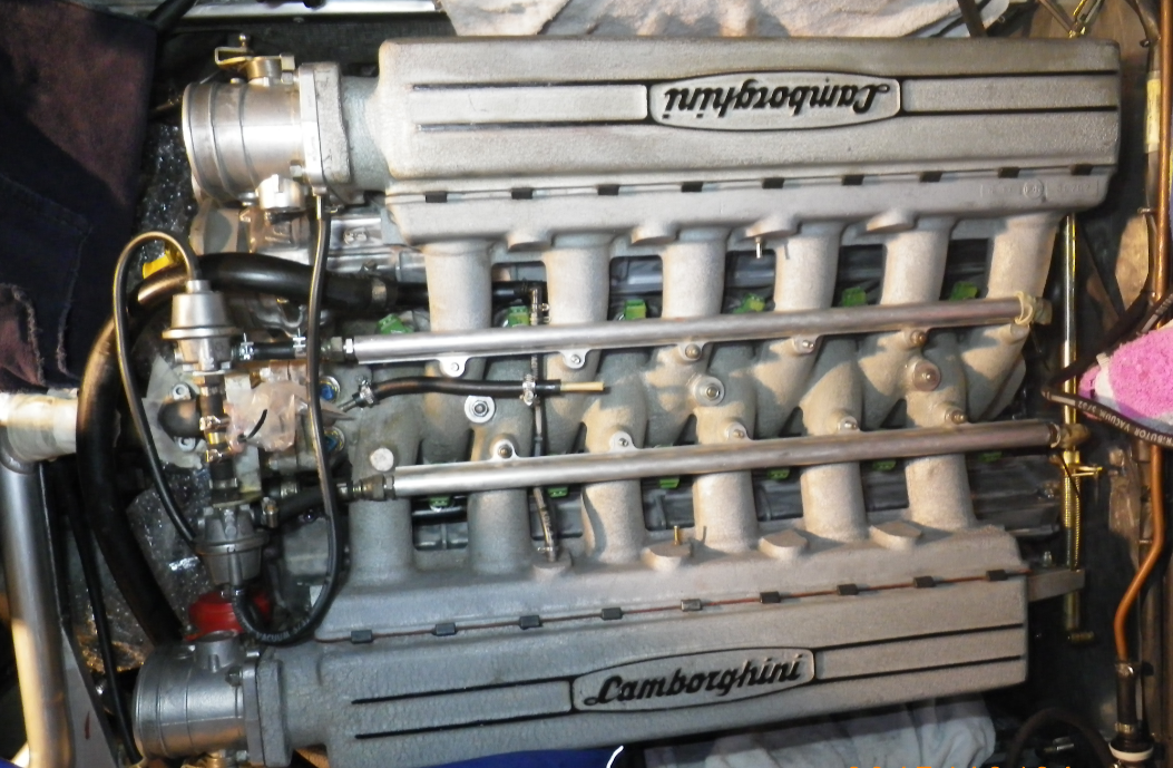

die Ansaugbrücke ist jetzt drauf und Gaszug befestigt:
Nächste Schritte:
  • Weitere Verkabelung
  • Schäuche
  • Krümmer rechts
  • Zündkabel und Verteiler
Paul

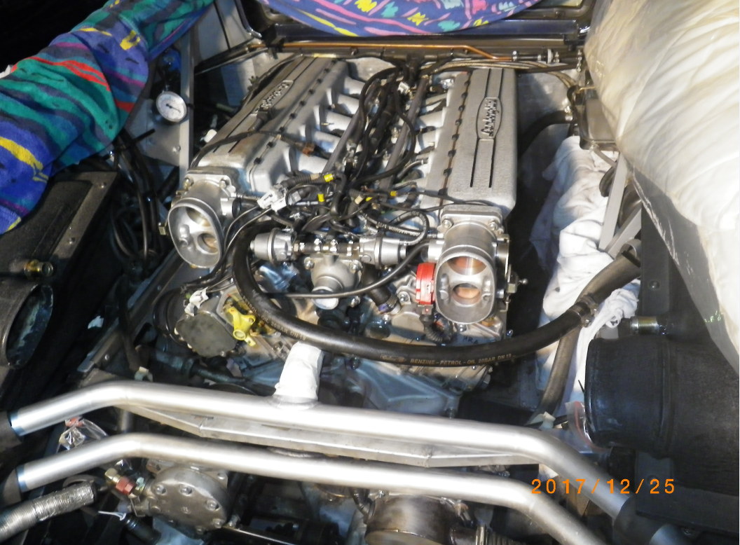

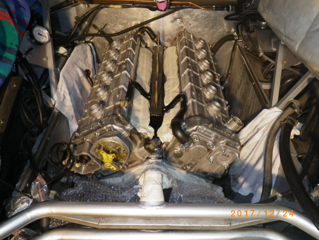

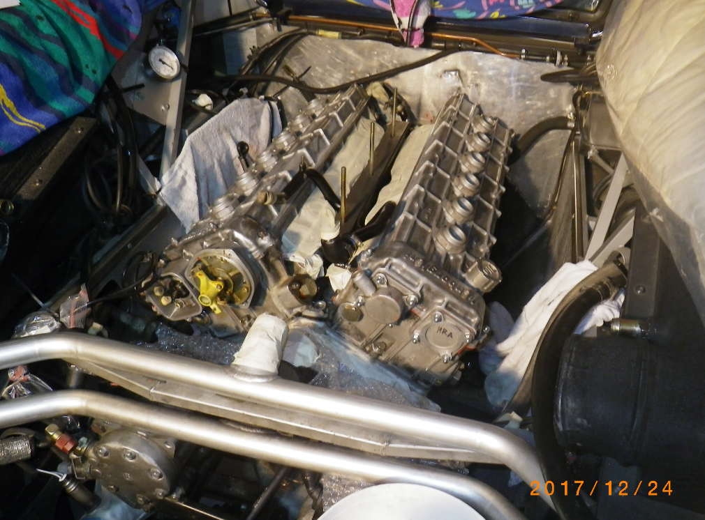

Krümmer rechts ist drin. Jetzt ist Ende mit seitlich Reinstehen:
Verkabelung und Schäuche fast fertig:

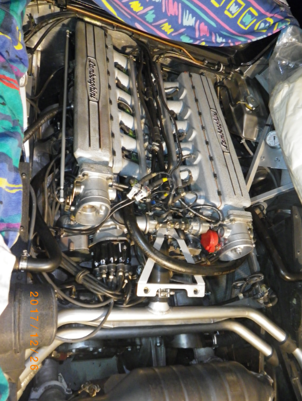

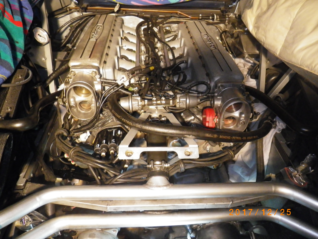

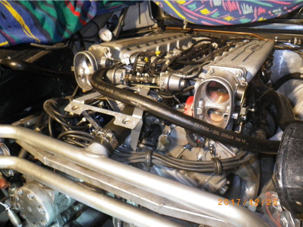

wieder ein Stück weitergemacht.
Verteiler ist dran. Diesmal nicht erst die seitlichen Zusatzluftschieber ... montiert, sondern erstmal die Zündkabelführung überlegt. Deshalb auch den dicken schwarzen Öldampfschlauch noch nicht runtergebaut.
Die Zündkabel gefallen mir jetzt schon besser als vorher, auch wenn sie im Bild noch nicht festgemacht sind:
image.thumb.png.cac4a1d56bdedd8f8e335394bf3e0290.pngimage.thumb.png.69e4330e6f187ef2139eb114cc1b8be0.png
Für das Befestigen gibt es genug Möglichkeiten. Es wird wieder an den Hutmuttern festgemacht wie bisher, aber an anderen Stellen, also außen.
Konnte jetzt auch mal endlich das einzelne vor Jahren ersetzte Zündkabel einfädeln.

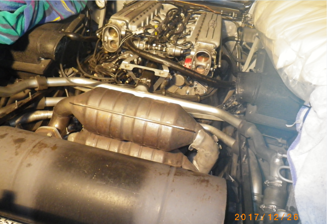

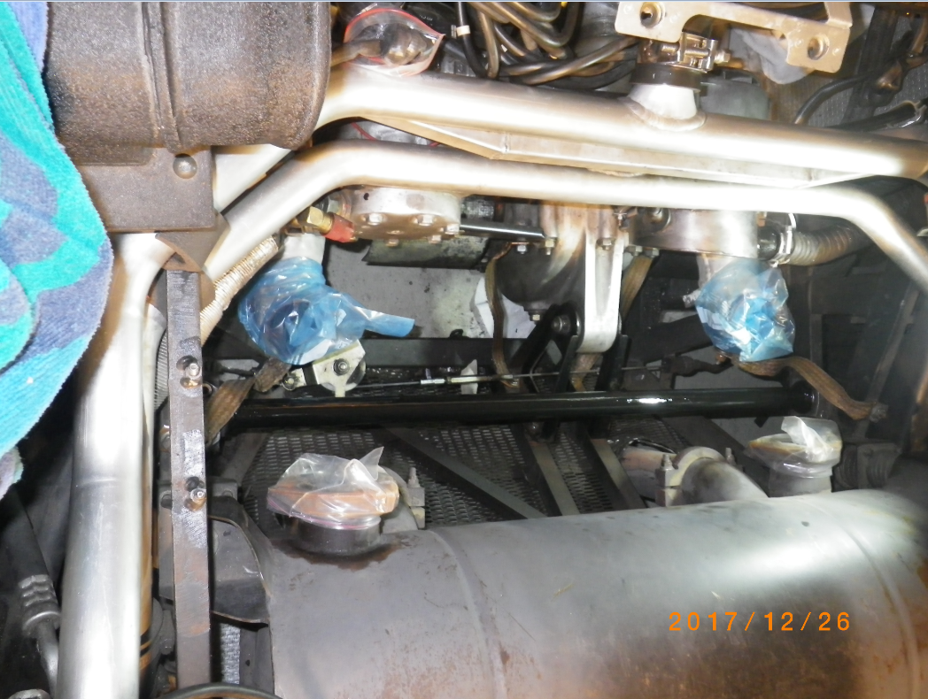

Danach dann also diese Lücke geschlossen:
Und beim Kats montieren auch die Hosenrohre an den Krümmern wieder auf Einbaulage wie vorher.
image.thumb.png.0a5afd8a6142e673033c5a50e187b6d5.pngimage.thumb.png.1a0facb18044f72ac6fa50dba7c2585b.png

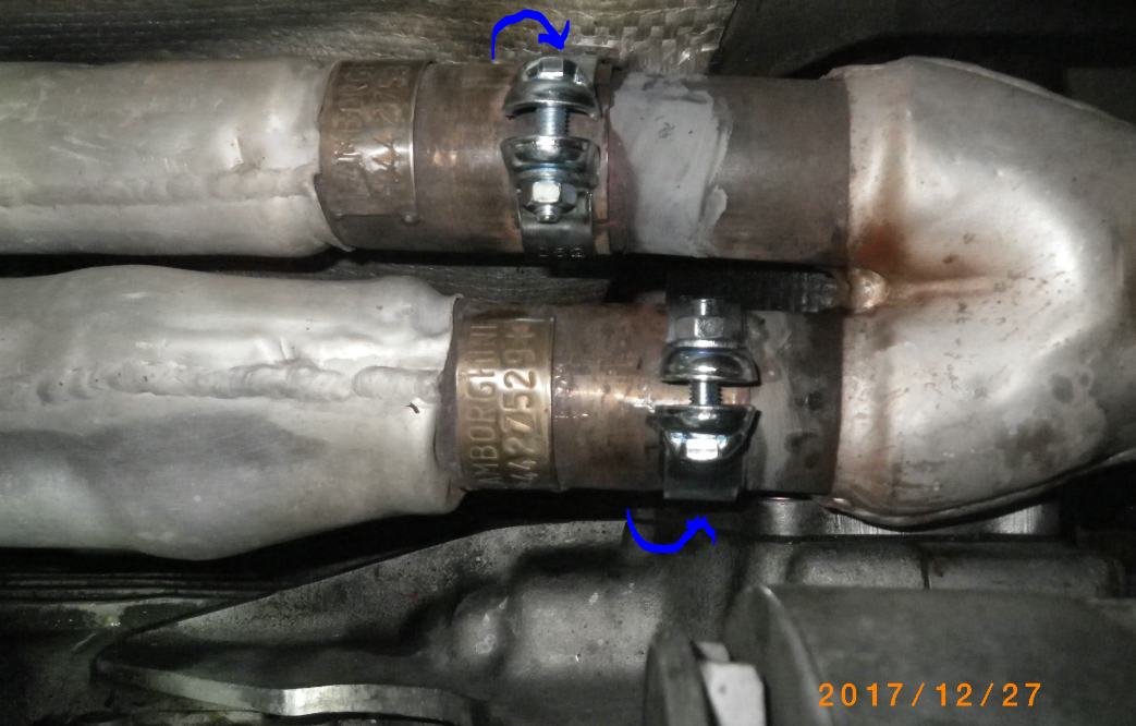

Dann an diesen Stellen am Hosenrohr nochmals auf und zu:
Die Klemmen hatte ich nicht verschoben. Aber gegenüber dem damaligen Ursprungszustand schon. Sie waren nicht an den geschlitzten Klemmstellen früher. Also jetzt ist es so, wie es sein soll. Fest war auch vorher alles.
Dann also ohne Befund weiter. Kühlmittel weiter aufgefüllt und Start. Kerniges Geräusch war weg. Klingt also normal. Was es nun von den 3 Dingen war ? Bei jeder einzelnen Sache würde ich sagen zu 100% nein. Aber eins davon war es wohl. Das beunruhigt mich nun nicht. Sehe ich als erledigt. Einzig die Sache am Hosenrohr werde ich nach dem nächste Katausbau genauer anschauen. Das kann bald sein.

Am 26.12.2017 um 22:08 schrieb paul01:
Die Wasser-Dichtheit einer bestimmten Stelle im V zeige ich dann noch mit anderen Bildern.
Das ist die Stelle, bei der ich vor einiger Zeit eigentlich noch eine Verschraubung vermutet hatte. Der Wasserthermostat ist ja in der Ansaugbrücke verbaut, sinnvoll oder nicht. Diese wiederum wird durch die 3 Stehbolzen (im Bild sichtbar) gehalten. Die beiden Wasseranschlüsse sind auskragend, also nicht innerhalb des Schraubbereichs. Allein die Steifigkeit der Brücke soll das dann richten. Hier war und wurde auch von mir wieder Dichtmasse verwendet zusätzlich zu neuen O-Ringen:
Man würde eine Undichtigkeit mitbekommen, wenn auch nicht alles direkt sichtbar ist.

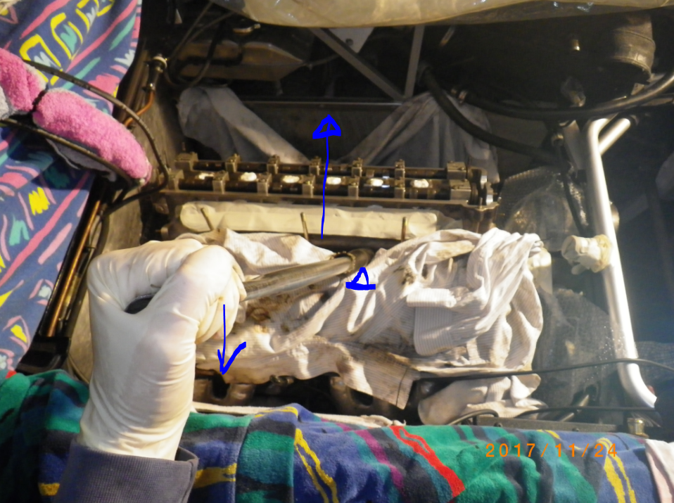

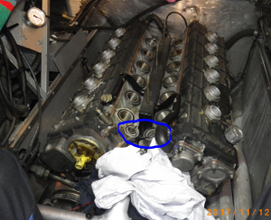

in einem anderen Thread (308) ging es auch um Zylinderkopf ziehen und kippen. Auch hier beim Diablo wurde ja gekippt:
Mein ursprünglicher Plan zum Kippen hier war einseitiges Abstützen auf den Garagenboden. Bernhards Idee übers V ging in die gleiche Richtung, war aber cleverer. Deshalb bin ich da auch gleich draufgesprungen.
Über Weiteres berichte ich ja in dem Motorproblemthread. Aber soweit schonmal: Bin bereits viel gefahren.
