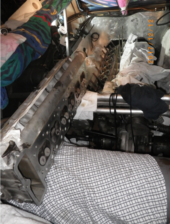

Diablo Zylinderkopfausbau ohne Motorausbau

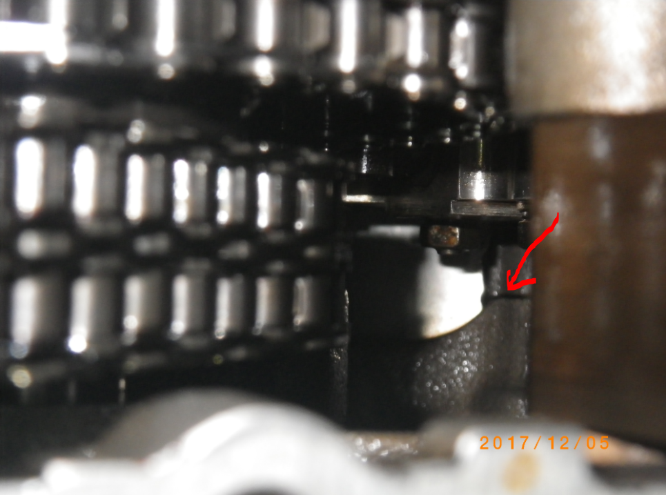

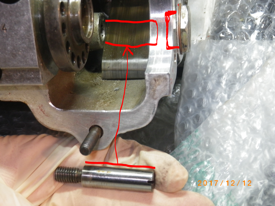

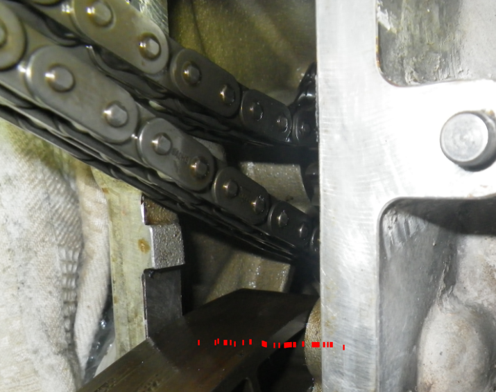

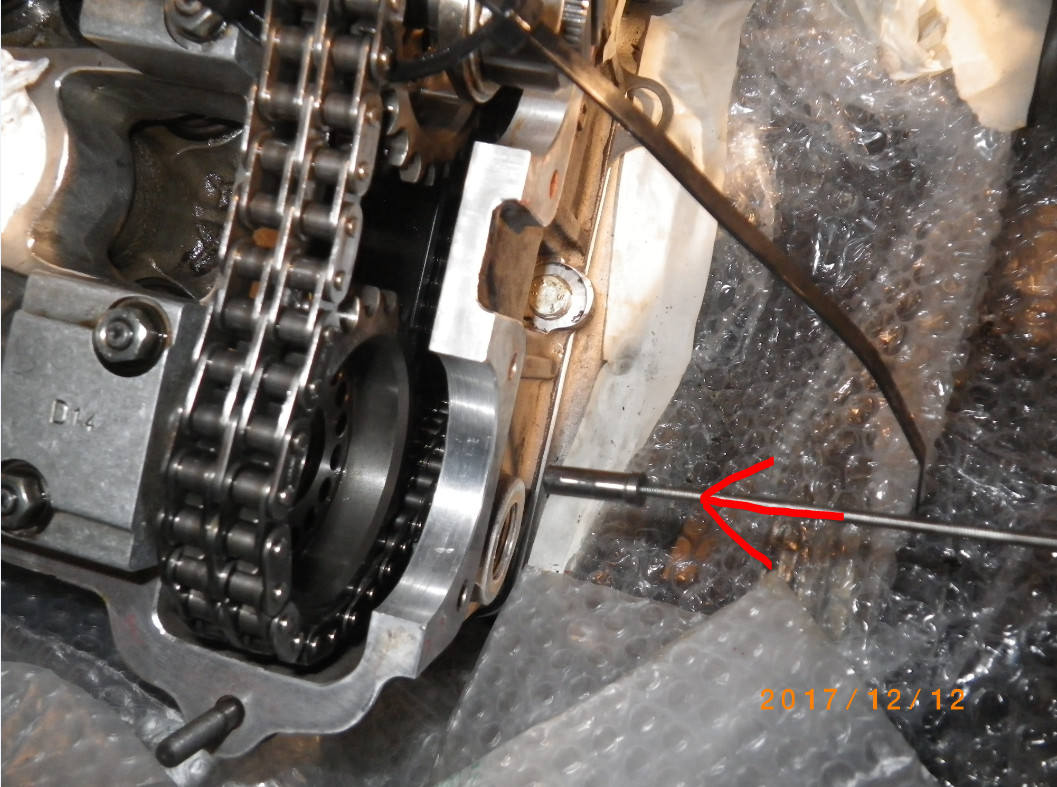

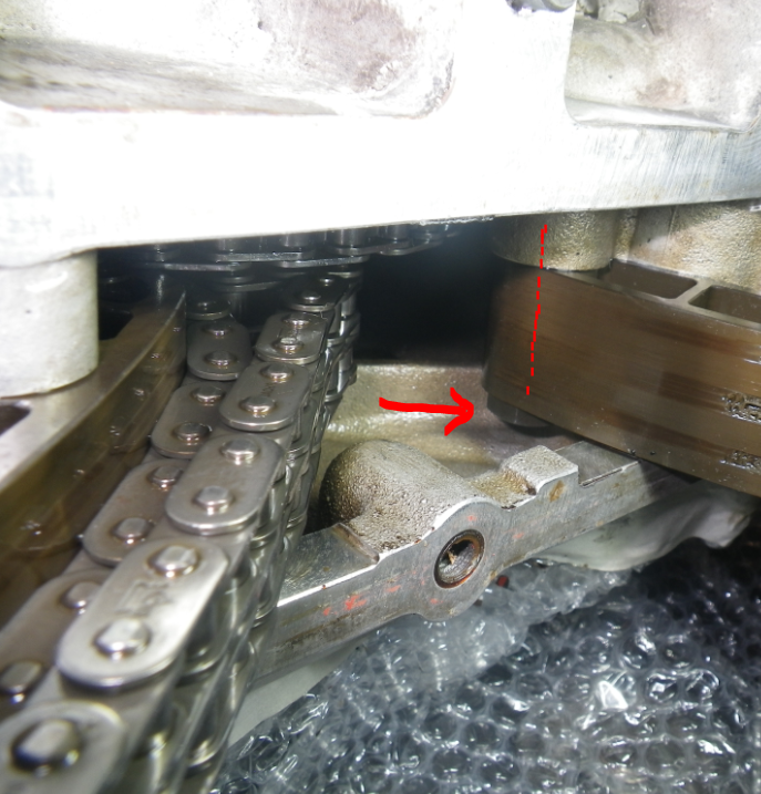

Nebenthema "Gleitschiene am Kettenspanner"

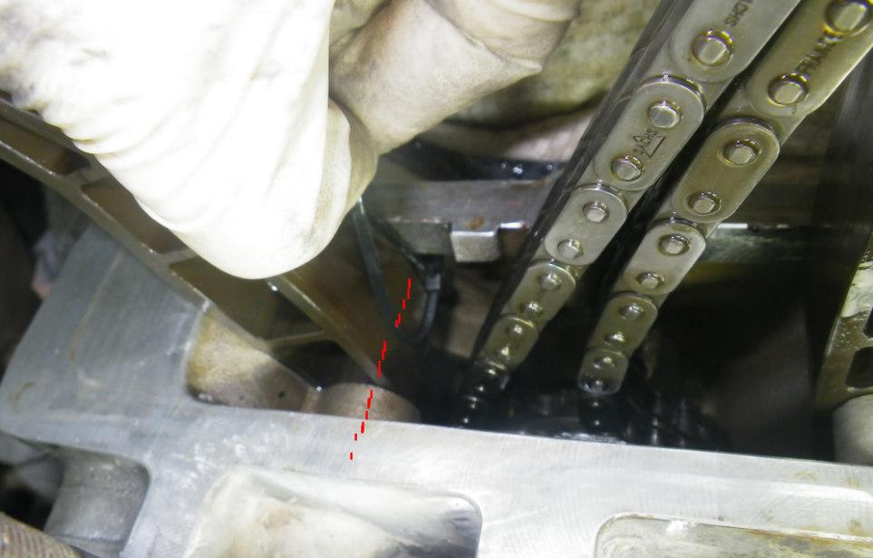

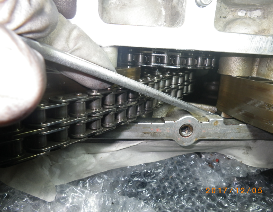

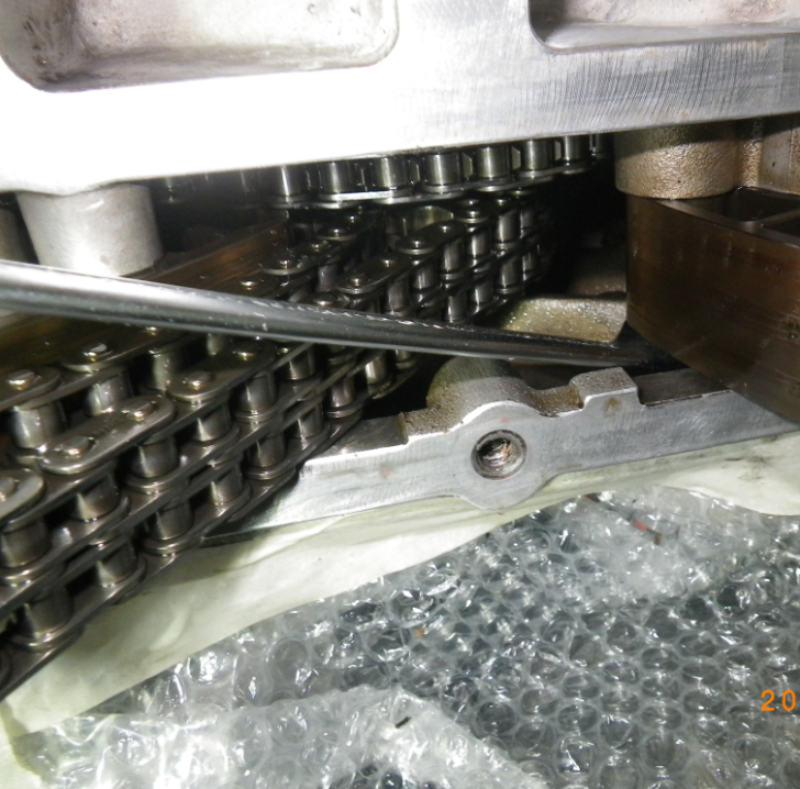

Das ist die eine stärker abgenutzte Gleitschiene an der rechten Bank:
image.thumb.png.846eed55f3d3c0eb69d0e5c3855a4de7.pngimage.thumb.png.537b1ba4785ca6a39742f52cddb0eeeb.png
Mit einem gebogenen Schlüssel käme man da dran. Habe heute aber einen normalen gekröpften da rückwärts nicht draufbekommen. Die Gußfläche vor dem Schraubenkopf ist evtl. nicht gerade. Man könnte aber auch einen zurechtgebogenen Gabelschlüssel nehmen. Alle anderen Schrauben an den Gleitschienen gingen leicht auf.
Das Sichern vor Runterfallen geht auch.
Die Kosten für die nicht lieferbare Schraube lassen darauf schließen, dass es ein Konstruktionsteil ist. Wenn ja, würde der Konstrukteur das Gewinde inkl. Tiefe wie bei den anderen Gleitschienenbolzen machen:

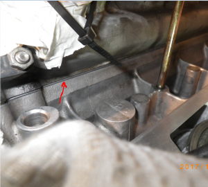

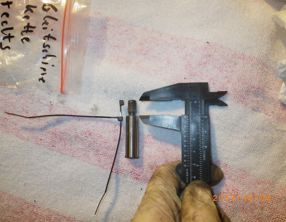

Mit einem Kabelbinder gemessen. Das riecht wieder nach einer Nullnummer:
image.thumb.png.8e270beb2d86199e7ab143e927778bcd.pngimage.thumb.png.3262ef8274f6cac56070f929db55184c.png
Ich hoffe, hier den Bogen nicht zu überspannen. Es geht eigentlich auch drum, so wenig wie möglich zu ändern. Ich habe auch kein Problem damit, nach kurzer Zeit einen Zylinderkopf nochmals runterzunehmen und das später zu machen und mit neuer Kopf- u. Ventildeckeldichtung wieder draufzumachen. Das braucht noch einen Gedanken.

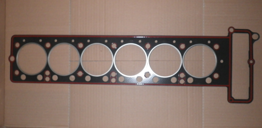

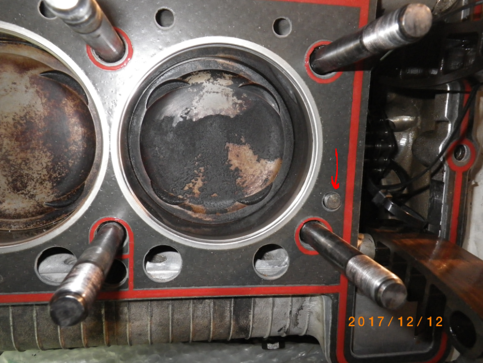

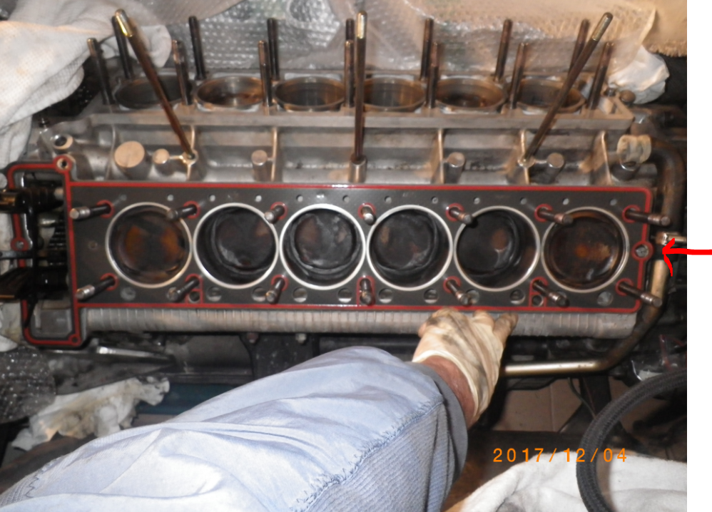

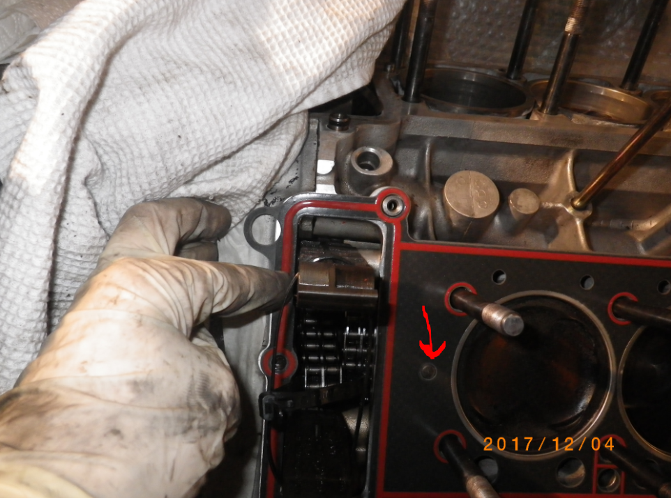

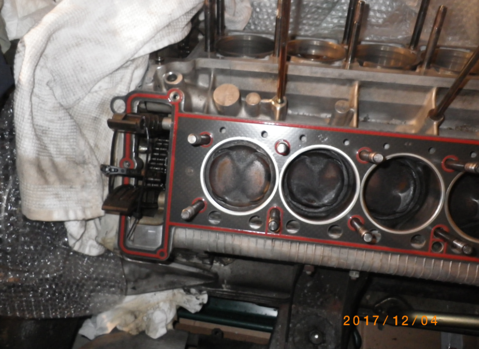

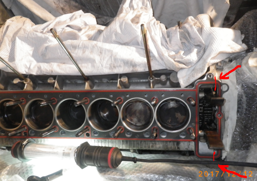

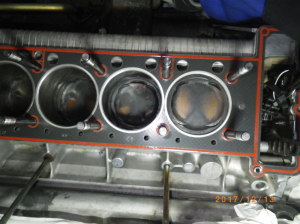

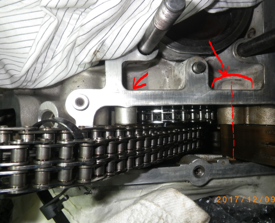

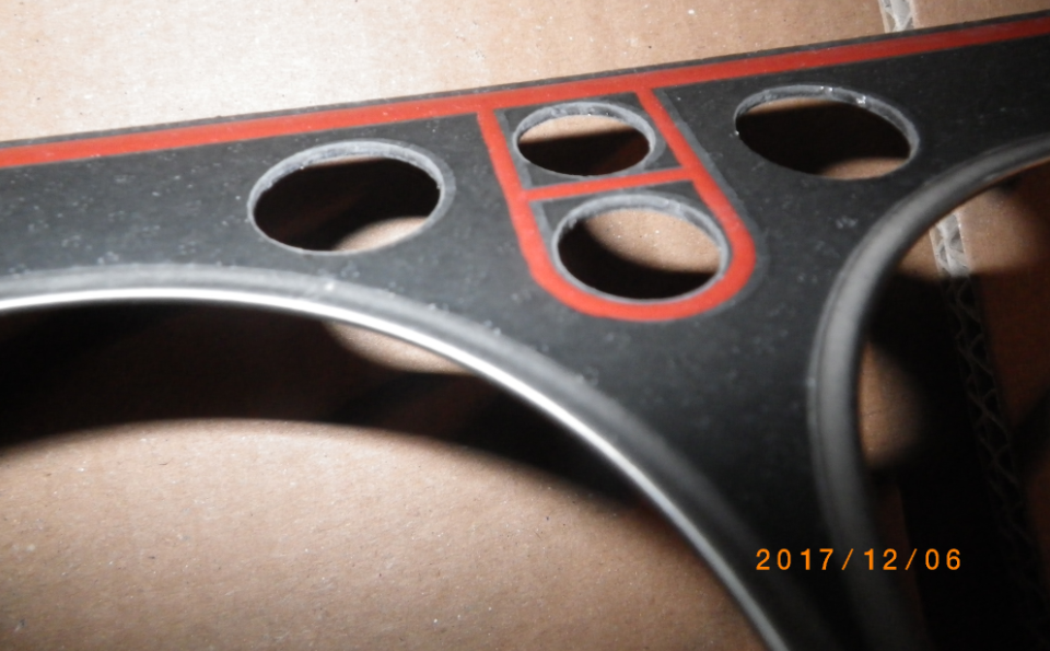

Nebenthema "Zylinderkopfdichtung"

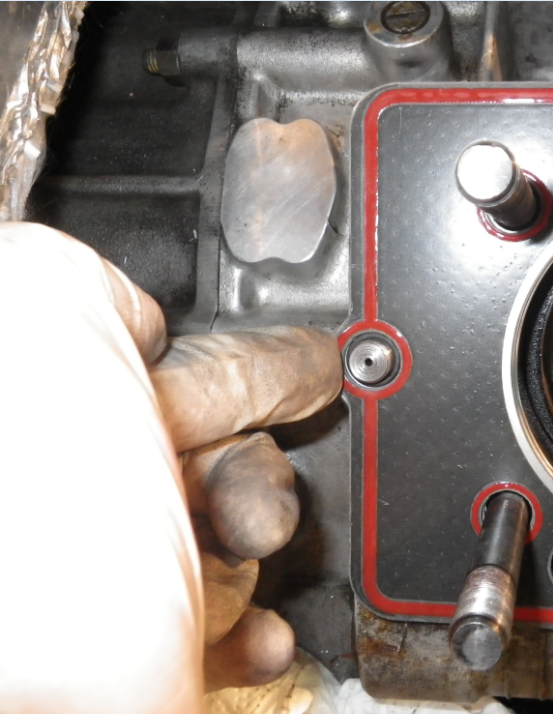

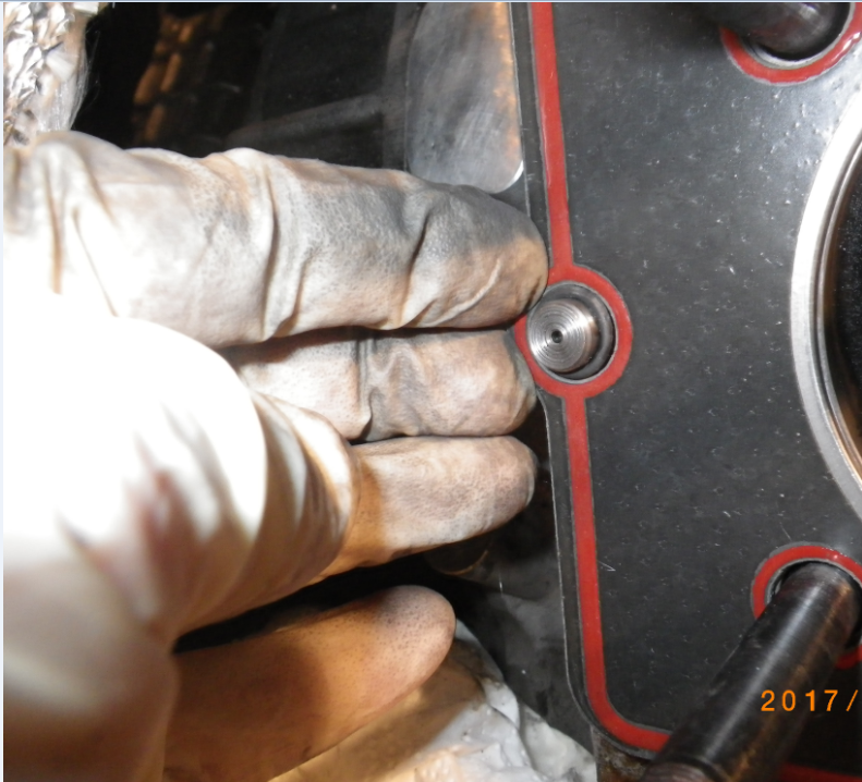

Das ist die neue rechte von unten:
Und beim Probeliegen:

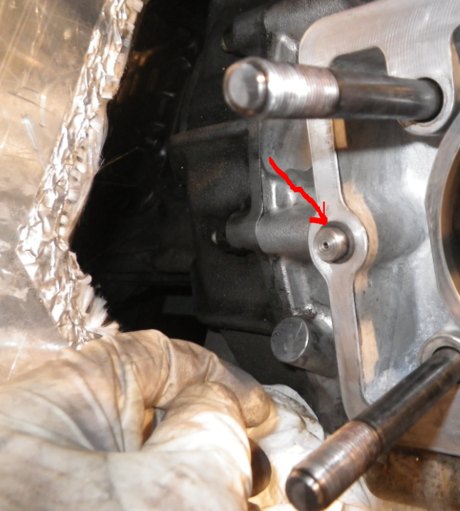

Es gibt nur einen Positionierstift:
So kann die Zylinderkopfdichtung an dem rechten Feuerring um einen Millimeter außermittig, also falsch, eingebaut werden.
Im Bild halte ich die Zylinderkopfdichtung mit dem Finger auf Position. Wenn in der rechten Ölsteigleitung am Verbindungsstift neue O-Ringe drin ist, wird das zur Positionierung wohl reichen.
Paul

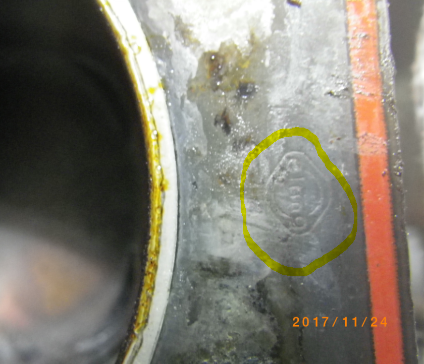

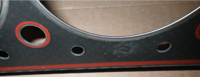

Das sieht nach einem guten Teil aus. Insbesondere sehr durchdacht sind die Dichtwulste um die Stohbolzen für den Kopf. Denn bei Dichtungen ohne solche Wulst kann mit der Zeit Wasser aus Kühlwasserkanälen dann doch irgendwie bis zu den Bolzen gelangen und dadurch in den Spalt zwischen Bolzen und Bohrung im Kopf. Da gibts dann Korrosion insbesondere des Aluminiums mit der Folge, dass der Kopf dann später einmal gar nicht ab will. So war es bei mir. Deshalb habe ich auch schon geplant beim Anbau der Köpfe bei meinem Jarama eben solche Wulste mit Dichtmasse zu legen.
Bei den Ölkanälen sind keine Cu-Ringe, sehe ich das richtig? Interessehalber, macht es Mühe ein Nahfoto von einem Brennraumdichtring zu machen, wo man das Profil innen erkennen kann? Mich interessiert, ob das eher meiner "Originaldichtung" entspricht, oder der Einzelfertigung (siehe auch meinen Kopfdichtungsthread).
Hallo Bernhard,
es ist eine Elring. Nirgends Cu.
Wenn du eigene Wülste anbringst, würde ich sehr sparsam sein. Die Lage der Wüste auf den Dichtungen ist ja fertigungsbedingt nicht ganz am Rand. Im Falle deiner Stehbolzen würde ich aber genau das machen, also genau ins Eck direkt am Stehbolzen, Dichtung drauf und nochmals ins Eck, wenn es nicht ausreichend rausquillt. Hauptsache erstmal wenig.
Ich wackel mal runter für Bilder vom Feuerring.
Paul

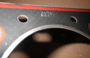

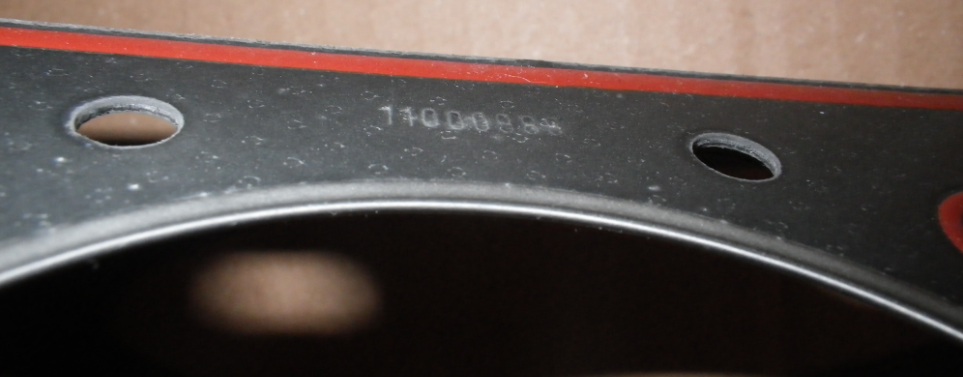

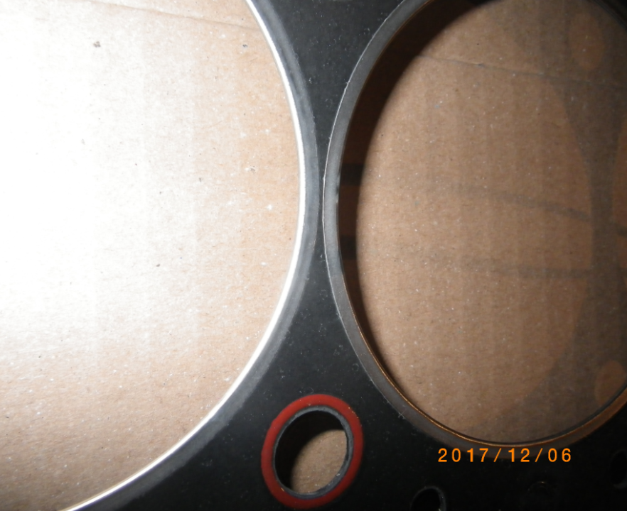

Hallo Bernhard,
sehe da keine besondere Innenform. Das ist nur abgerundet:
image.thumb.png.a954e8346ec4d68274754878b135024d.pngimage.thumb.png.5a9081607b184f8b99613e5d5e63748c.pngimage.thumb.png.1b16a27dd71e87fd3b9b8edcb108febb.pngimage.thumb.png.ea63bea47ed34b7fe9fea6fa9e093bd3.pngimage.thumb.png.47c753d596b1b2e79935f3c8e7f57a49.png
Paul
Besten Dank. Also genau so, wie bei meiner Sonderanfertigung, beruhigend.

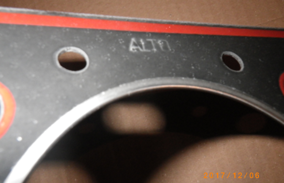

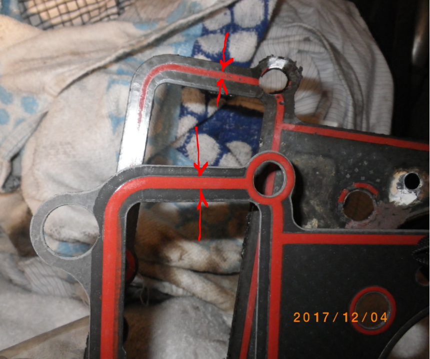

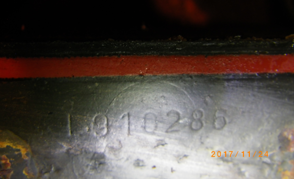

Das ist die alte rechte:
image.thumb.png.07e0cf98bde9742df235b985c126846a.pngimage.thumb.png.ef2d775a569c3bc573bfbff80ba9abc4.png

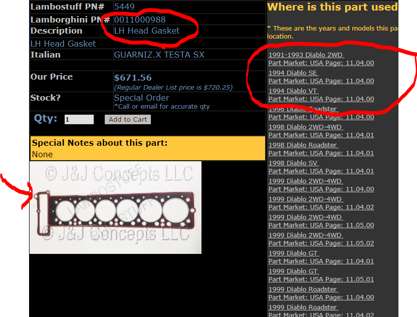

Die alten Nummern gibt es wohl nicht mehr. Es gibt nun 2 Nummernkreise (Eurospares mischt die sogar für links und rechts). Ich habe den genommen, der bei den meisten Lieferanten bis zu den letzten Diablo vorgeschlagen wird. Bilder davon weiter oben.
Kopfdichtung (left, also rechte Fahrzeugseite)
0011000988
001132417
Kopfdichtung (right, also linke Fahrzeugseite)
0011000987
001132416
Hier mal ein Unterschied der ganz alten zu der neuen 0011000988 . Nicht gemeint ist die Lasche. Diese ist auch bei einem Bild von Lambostuff sichtbar:
Sondern die breitere Dichtbahn:
Paul

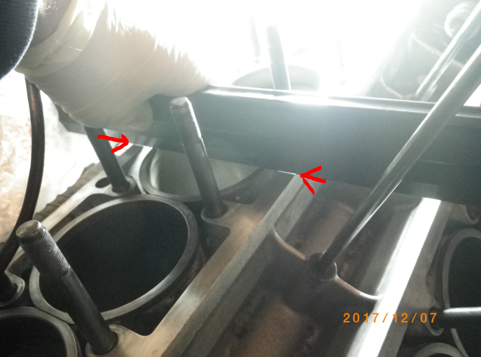

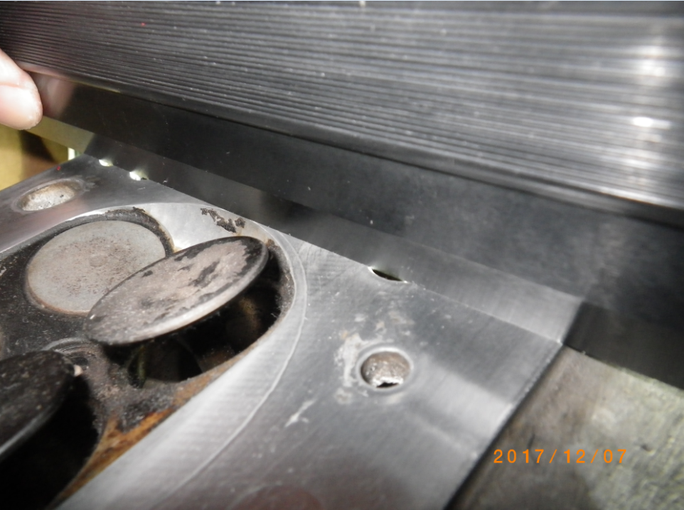

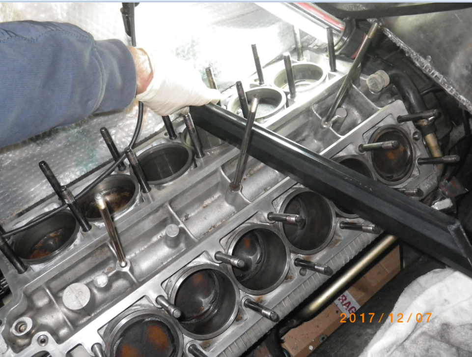

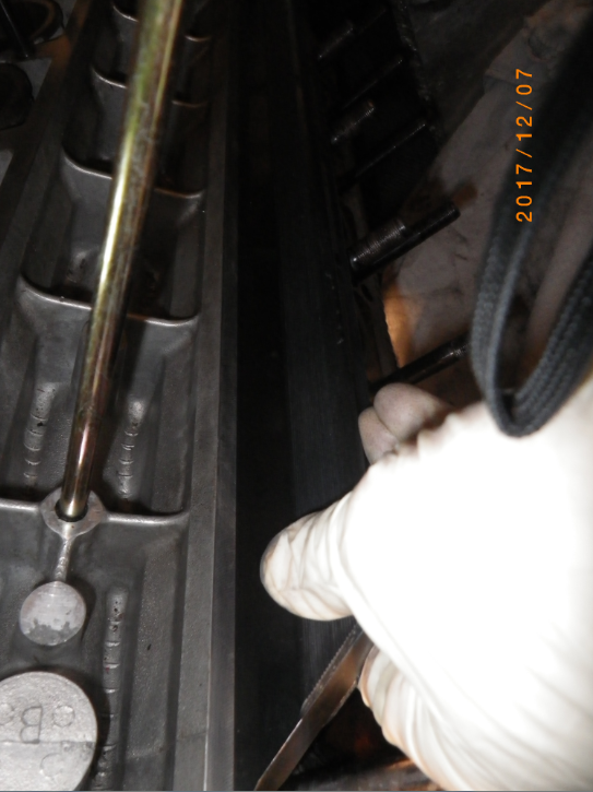

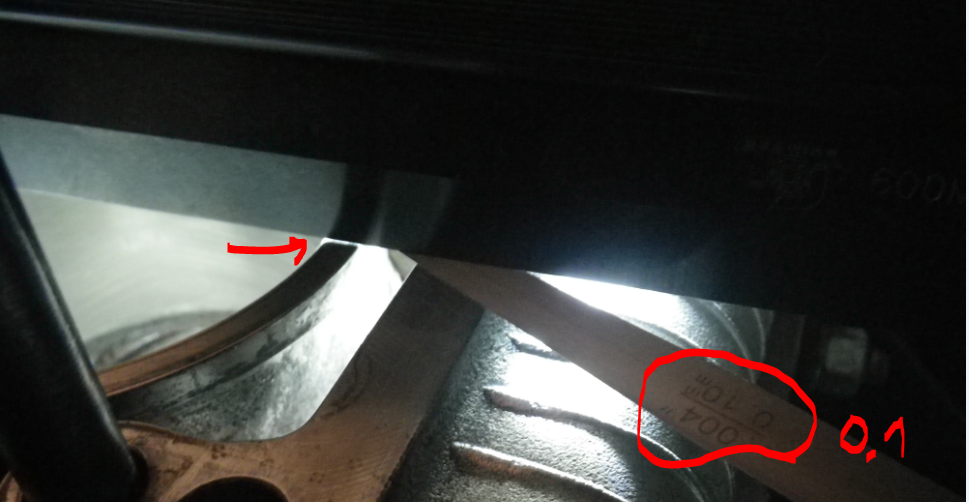

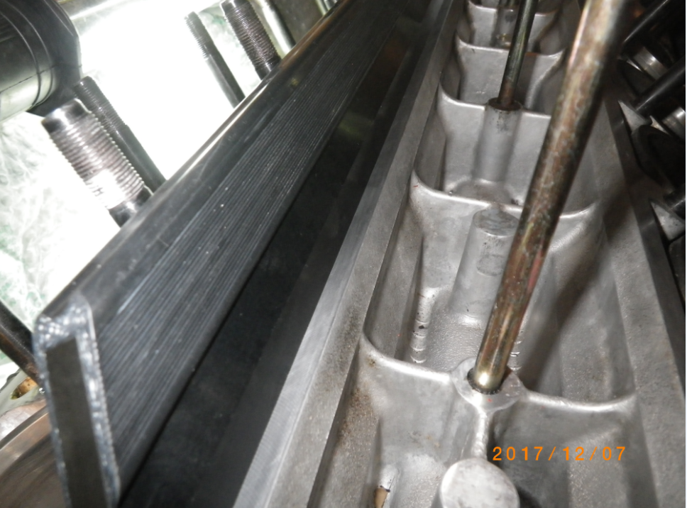

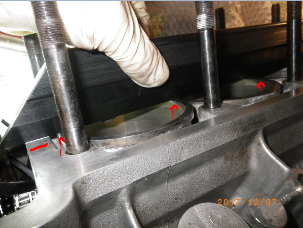

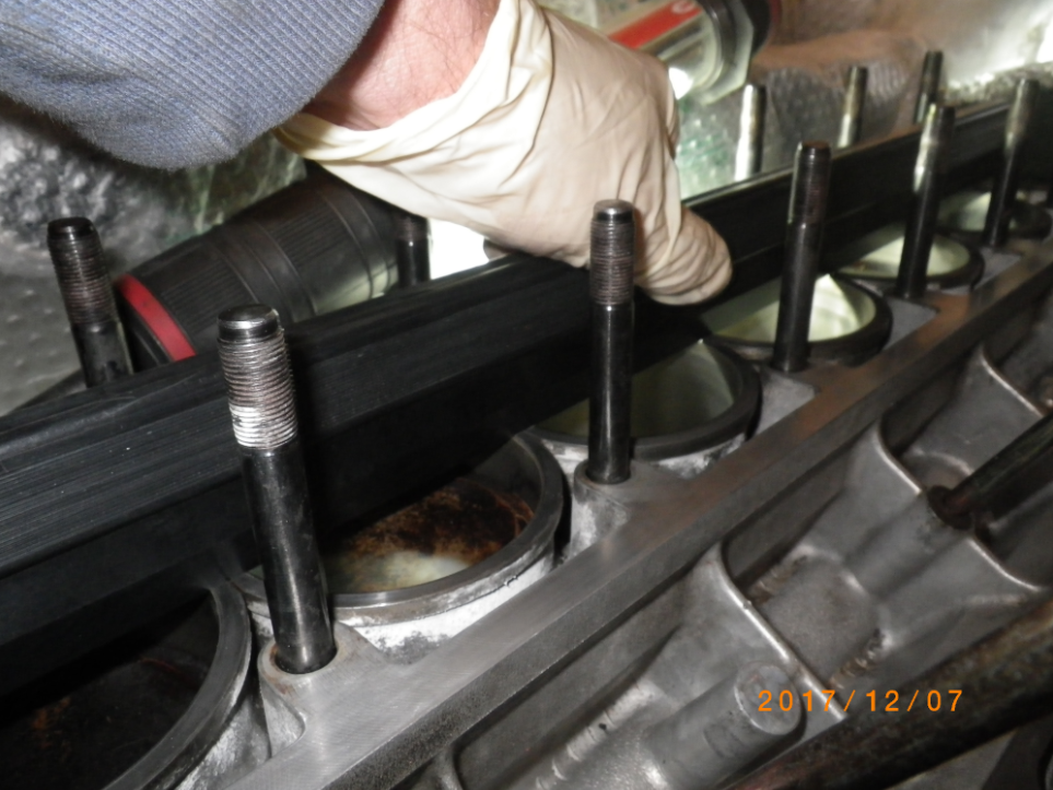

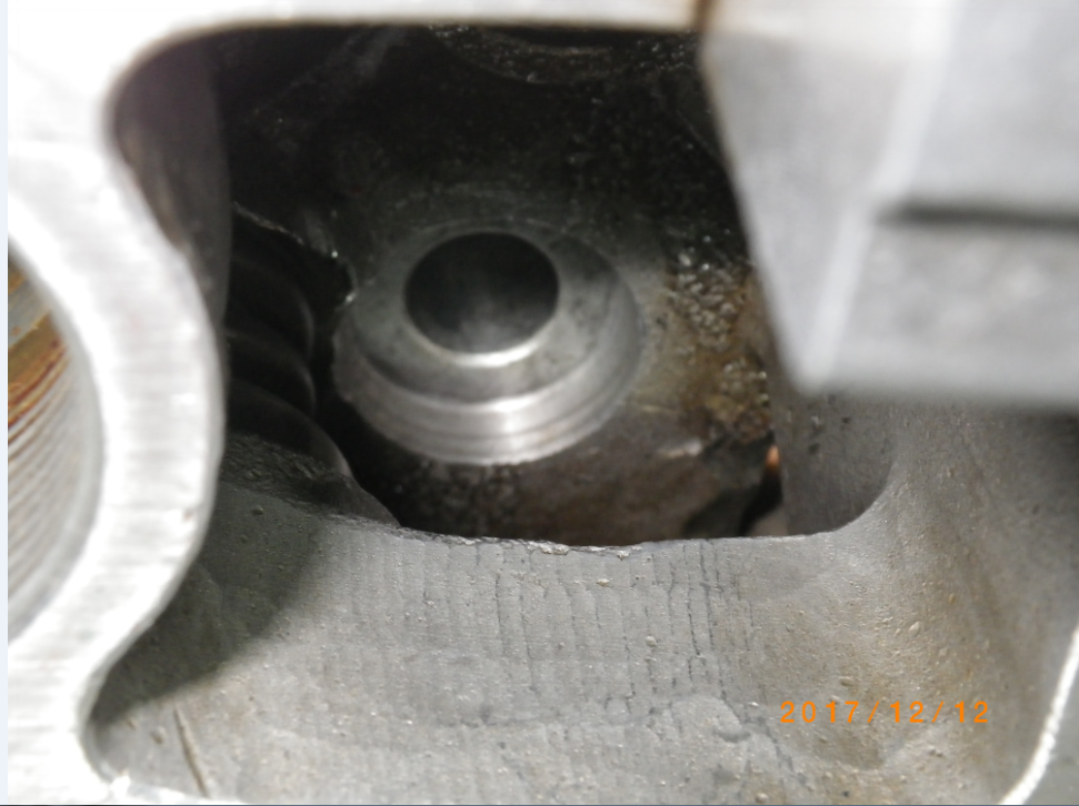

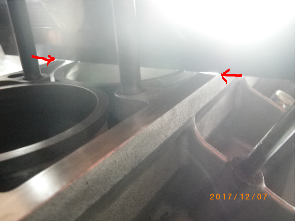

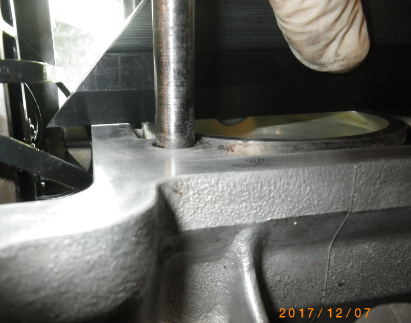

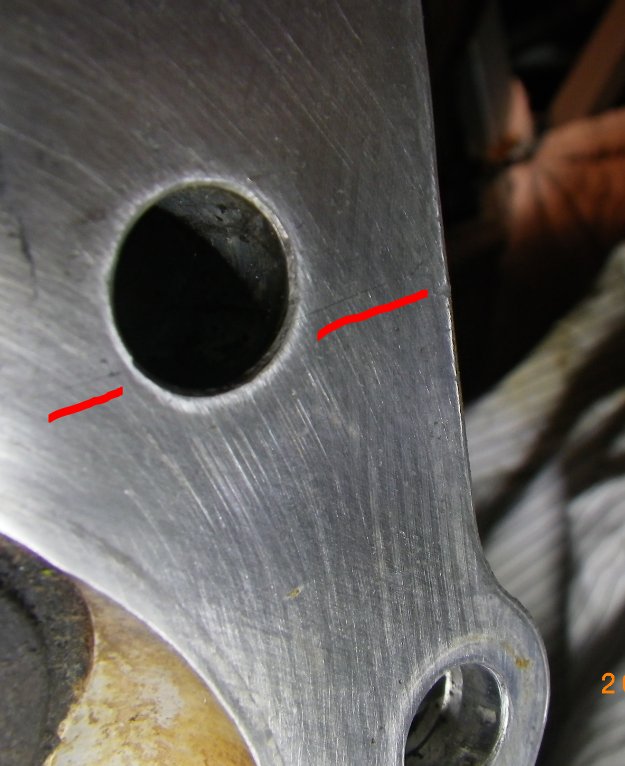

heute mal die Köpfe und den Block und Laufbuchsen mit dem Haarlineal überprüft. Es sieht ganz gut aus. Es wird also keine Kopf geplant. Bilder gleich.
Paul
die Messung ging über eine Stunde inkl. Bilder. Außerhalb der Stehbolzen längs je 2x pro Seite, Mittig über die Laufbuchsen 3x. Also längs am Block 14 Messungen. Alle hinterleuchtet. Quer an allen Stellen, die gingen. Kopf mehrere längs und quer, hier auch schräg, soweit es ging.
image.thumb.png.54ccd53f7a0f54e73a48bbe88696724c.pngimage.thumb.png.6a00cf4f19a06426fb206a27741082ce.png
image.thumb.png.82cfe6ff1ba168a3675602920212a2bb.pngimage.thumb.png.1601dd9d5d084e03db6ac645e23f2399.png
image.thumb.png.fa649f5324e2b84fd24ace9be1ae3e20.pngimage.thumb.png.386a62f80b5f6d9478ee2681f4e092d7.png
Der Überstand der Laufbuchsen zur Blockoberfläche ist gleichmässig und unter 0.1 mm:
image.thumb.png.3472a64dba7a268d04d60fb6ee11a644.pngimage.thumb.png.ffdeea863757e1e6eb332b97f1bcae3a.pngimage.thumb.png.f953c1a71cf255fc1c4c4a58a4b407cd.pngimage.thumb.png.7ec51ea5d6a58c923f3d5b7f18952a98.png
Da mit der Hintergrundbeleuchtung alles übertrieben aussieht (was ja der Sinn ist), hier mal ein Fühlerlehrenblatt 0.1 mm am Block. Dann Laufbuchse tiefer. Bei 0.05 mm noch nicht:
Die Laufbuchsen sind alle in gleicher Höhe und bekommen dann den Druck ab. also nicht nur wegen der Feuerringe.
Paul

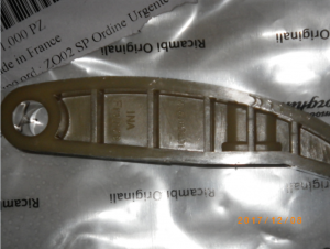

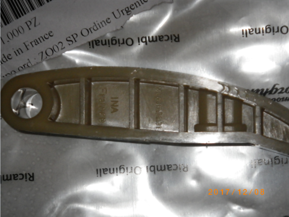

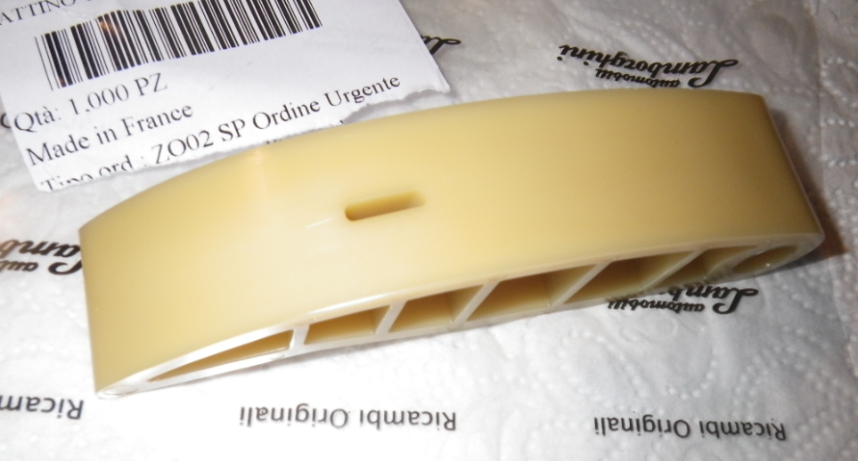

Die neue Gleitschiene für den Kettenspanner an der rechten Bank hat eine andere Farbe als die eingebaute. Eine Kunststoffkennung ist nicht drauf. Hoffe mal, dass da nicht eine PEK oder PEEK durch was Einfaches ersetzt wurde. Die Farbe selbst sagt da nichts aus.
image.thumb.png.72104433db16e66a4820b7ded1a1fc63.pngimage.thumb.png.b5990707df64f9f4ed3ab315dd596b72.png
Ob die eingebaut werden kann oder es versucht wird, ist noch nicht raus. Evtl. erstmal Schlüsselbiegen.
Paul

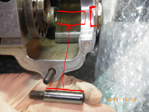

Begonnen, einen Schlüssel passen zu machen SW15:
Dann aber eine Sache aufgefallen beim Überlegen wegen der unpassend großen Schlüsselweite. Im Gegensatz zu den anderen Gleitschienen ist im Guss eine starke Wölbung (roter Bereich). Das würde man nicht machen für ein ca. 12 mm tiefes Gewinde. Ich schätze nun eher hier mindestens ein tiefes M8 Gewinde.
Damit wird der axiale Platz von ca. 12 mm vor dem Schraubenkopf nicht reichen. Deshalb Werkzeug nicht fertig gemacht und auch kein Versuch, aufzumachen. Dieses Nebenthema ist damit beerdigt, da der Stirndeckel nicht runter soll.

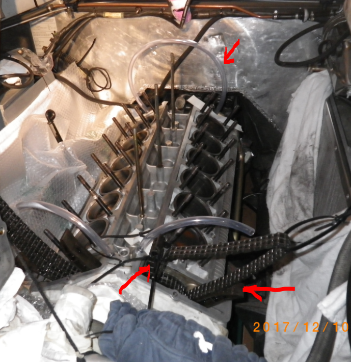

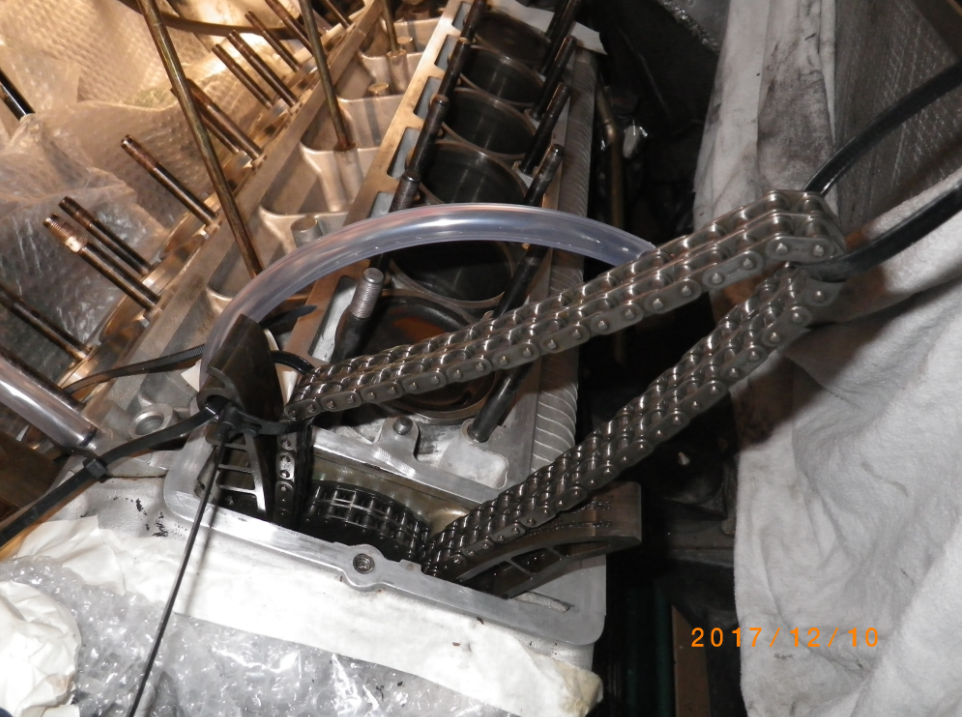

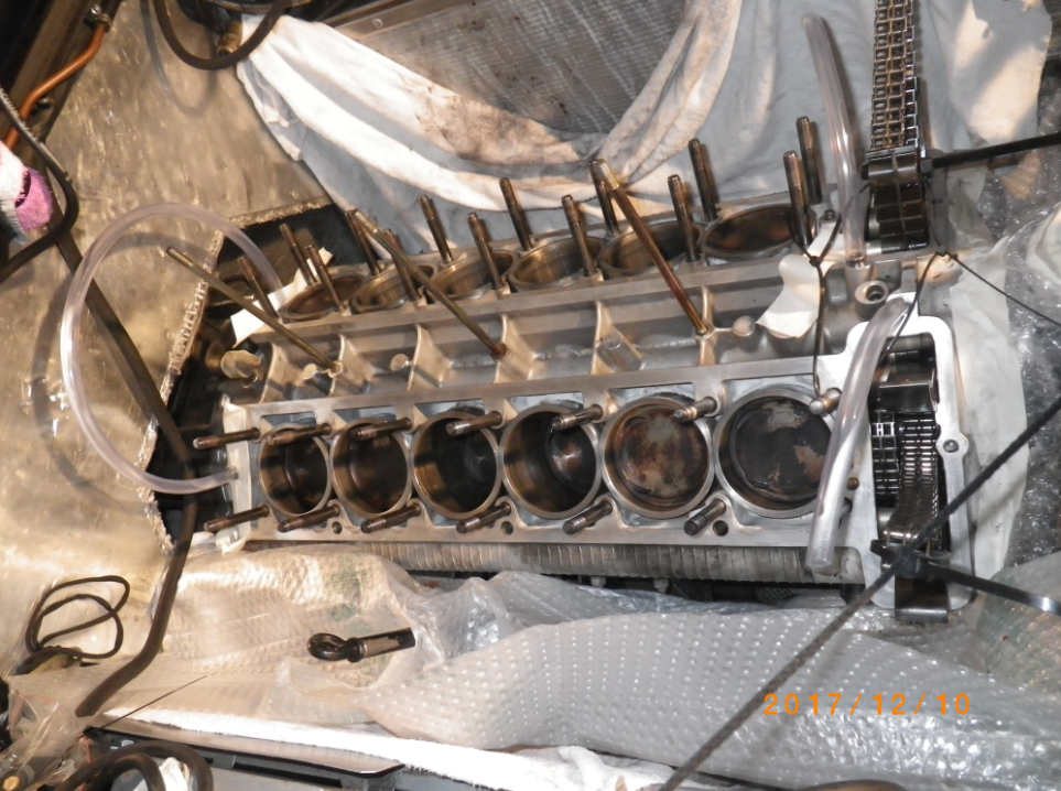

nächste Schritte:
  • Kurbelwelle drehen, damit Laufbuchsen beurteilt werden können und
  • Öl leicht gepumpt wird für den unteren Kurbelwellenkettenspanner. Hier ist im öldruckfreien Zustand die Kette recht locker.
Dazu müssen dann Schläuche auf die Ölsteigleitungen. Genaugenommen nur auf die die Druckleitungen vorn und hinten an den Köpfen. Die anderen sind ja Rücklaufkanäle. Einfach verschließen kann ich nicht alle, da ich nicht weiß wie die Ölführung zum Kurbelwellenkettenspanner gemacht ist. Die vorderen Nockenwellen-Ölsteigleitungen könnten aber zugemacht werden.
Weiterhin müssen die Ketten geführt werden, also Kunststoffrohr oder ähnliches.
Weiterhin noch einen Kaffee.
Paul
jetzt mal weiter. Schläuche auf die Ölsteigleitungen und vorne gebrückt. Die Ketten statt mit Rohren dann mit Kabelbindern parallel gehalten. Rohre hätten beim Reinschauen gestört. Das flutscht so gut:
image.thumb.png.e2af4205ae87d750930366603923751e.pngimage.thumb.png.788b74dfc45b779839dfe178da59ab31.png
Die Schläuche waren bei den ca. 20 langsamen Umdrehungen nicht nötig.
Ergebnisse:
  • Bei den Laufbuchsen keine zusätzlichen Probleme gefunden.
  • Kurbelwellenkettenspanner nach wie vor schwer zu beurteilen. Es waren einige Zehntel abhebbar, also weniger als zuvor, aber nicht stramm im mittleren Bereich auf den Kettenrädern. An ein freies Kettenstück kam ich mit einem Schraubenzieher oder anderem nicht dran. Nur da wäre eine sichere Aussage möglich. Da hier bei dieser Aktion nichts geändert wird, ist das erstmal ok.
Paul

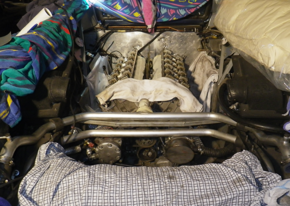

jetzt wird zunächst der linke Zylinderkopf wieder montiert  Wohl erst die nächsten Tage Bilder.
Kaffee gibts gleich.
Paul

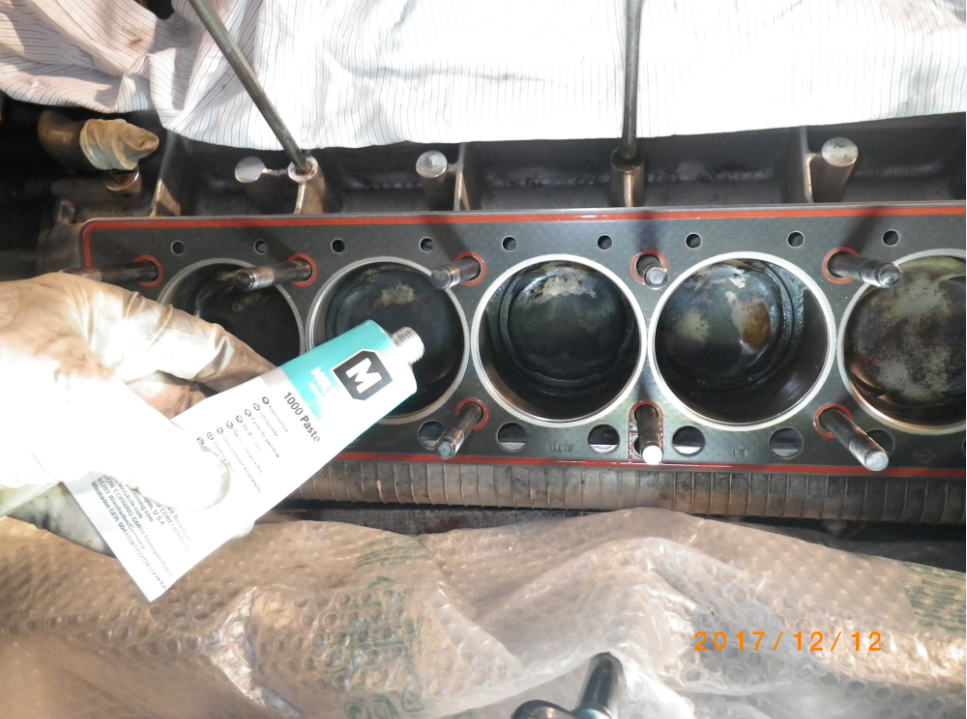

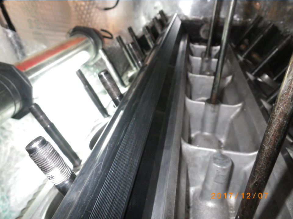

hier die letzten Vorbereitungen.
Reinigung der Bereiche, in die später die Scheiben und Hutmuttern reinkommen:
image.thumb.png.a4c6277b4f1180eda8b185d607236d66.pngimage.thumb.png.e6cec28c15c32545f2dcdec9d69a9342.png

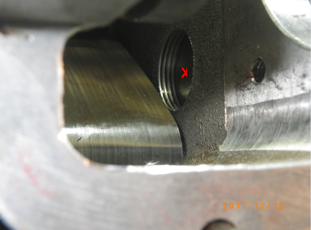

Da unten kommt man mit den Fingern nicht rein. Das ist auch später so, wenn man die Scheiben und Hutmuttern auf die Stehbolzen setzen will.
Die neuen O-Ringe müssen vorn auch die Lage der Zylinderkopfdichtung beim Einbau fixieren. Sind also wichtig.
Aber es ist nicht sinnvoll, diese gleich ganz runterzudrücken.
Es ist besser, die Zylinderkopfdichtung vorher aufzulegen und den O-Ring nicht über die Mitte der Zylinderkopfdichtung zu drücken. So ist es sicherer. Die Zylinderkopfdichtung darf nicht über den O-Ring rutschen.
image.thumb.png.ff4f8dcb9c3b86b14611e4c87d5f0194.pngimage.thumb.png.42c97c69dea83ca5bebb407913070a55.png
Hinten ist ein Positionierstift. Da kann nichts rutschen:

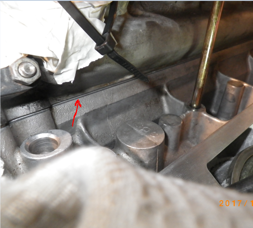

Erst danach die gereinigten Stehbolzen mit der vorgeschriebenen Paste gecremt:
Nur an diesen beiden Stellen das rote Dirko HT und nur von unten an der Stoßstelle des Stirndeckels:
Auf diese Seite also weniger Dichtmasse verwendet als vorher drauf war. Insgesamt Menge einer Erbse.

der linke Zylinderkopf ist eingebaut. Die Kette ist mit den Steuerzeiten wie vorher montiert. Bisher noch kein Kettenspanner drin. Bilder nachher.
Werde nun mit dem rechten Zylinderkopf weitermachen.

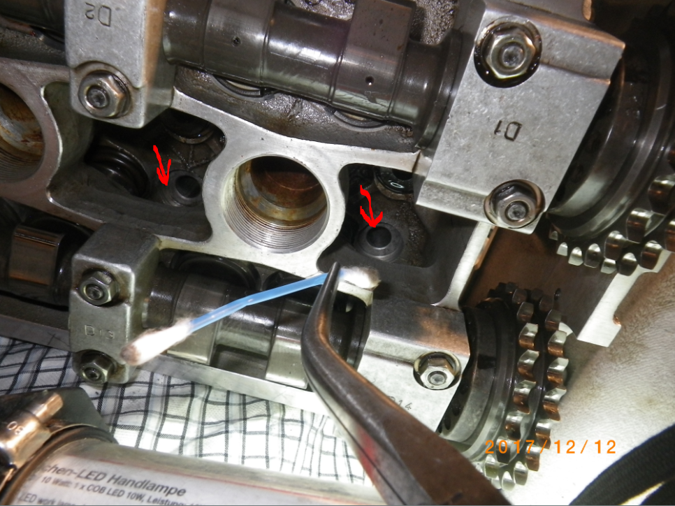

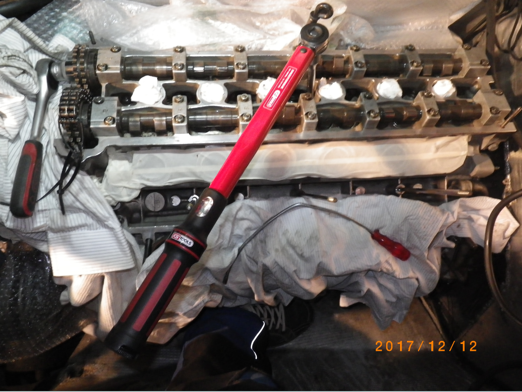

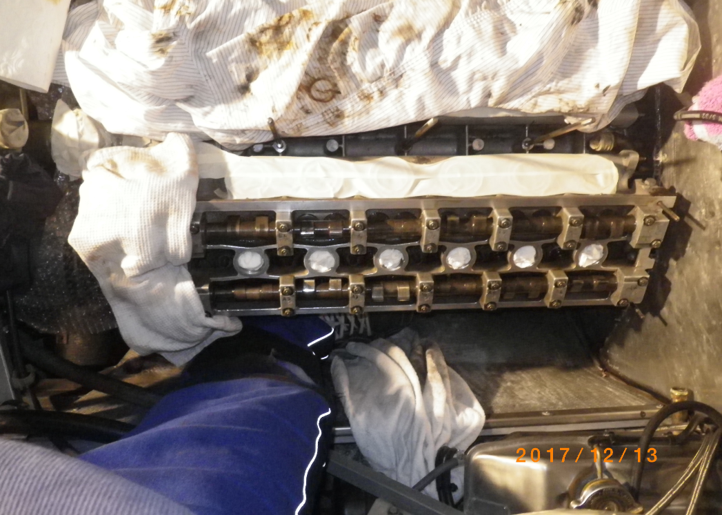

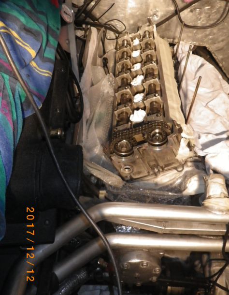

dann also den Zylinderkopf vorbereitet und Dichtflächen nochmal gereinigt. Nockenwellen wieder in TDC-Stellung:
Dann drauf. Viele zu sehen ist nicht:
Drehmomente wie weiter oben beschrieben:
Am Zylinder #12 geht der Lamborghini-Schlüssel in TDC-Stellung nicht auf die Hutmutter drauf. Deshalb leichte Verstellung an der Auslassnockenwelle, damit sich die Ventilbuchse verstellt. Das war auch beim Ausbau so. Ist ganz knapp, kann auch eine Toleranzsache sein. Soll heißen, dass das bei anderen Motoren evtl. nicht nötig ist.
Geht gleich weiter.

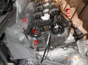

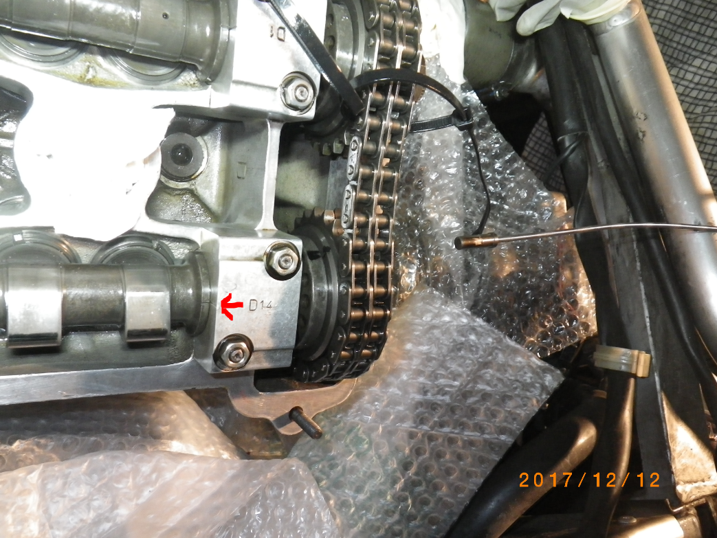

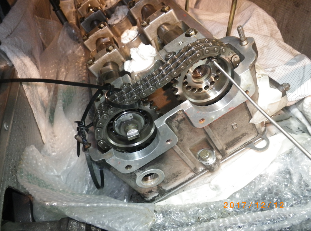

als Vorbereitung für die Steuerzeiten die Gleitschiene wieder befestigt. Im Betrieb kann selbst bei einem sich lösenden Bolzen die Gleitschiene nicht wegkippen. Hier im Bild zur Veranschaulichung die Verschlussschraube aufgeschraubt:
image.thumb.png.ab9a43e2270e8a883cde25fa0a71269b.pngimage.thumb.png.e0be3690c5f6fcdabfeb1fe894c97f81.png
Noch nicht mit Drehmoment festgemacht. Da gibt es keine Angaben. Deshalb noch überlegen. Normalwerte für das Gewinde wären hier zu hoch.
Dann beide Kettenräder (Ritzel) zusammen mit der Kette aufgesteckt und vorfixiert. Die Motordrehrichtung ist links, also gegen die Uhr. Es geht also beim Auslass (A) los:
image.thumb.png.91a973069239c42f4f11f154d0b7e216.pngimage.thumb.png.f12a6c1905cc971f7f9eaa3fbbdf7625.png
Und Einlasssteite (E):
Der Kettenspanner ist auf dieser linken Zylinderbank rechts. Er ist noch nicht montiert.
Auch die Kettenräder haben noch nicht das recht hohe vorgeschriebene Drehmoment von 120 Nm.
Paul

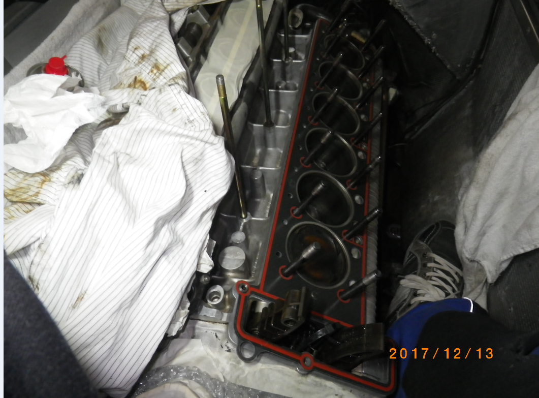

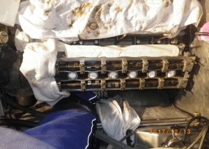

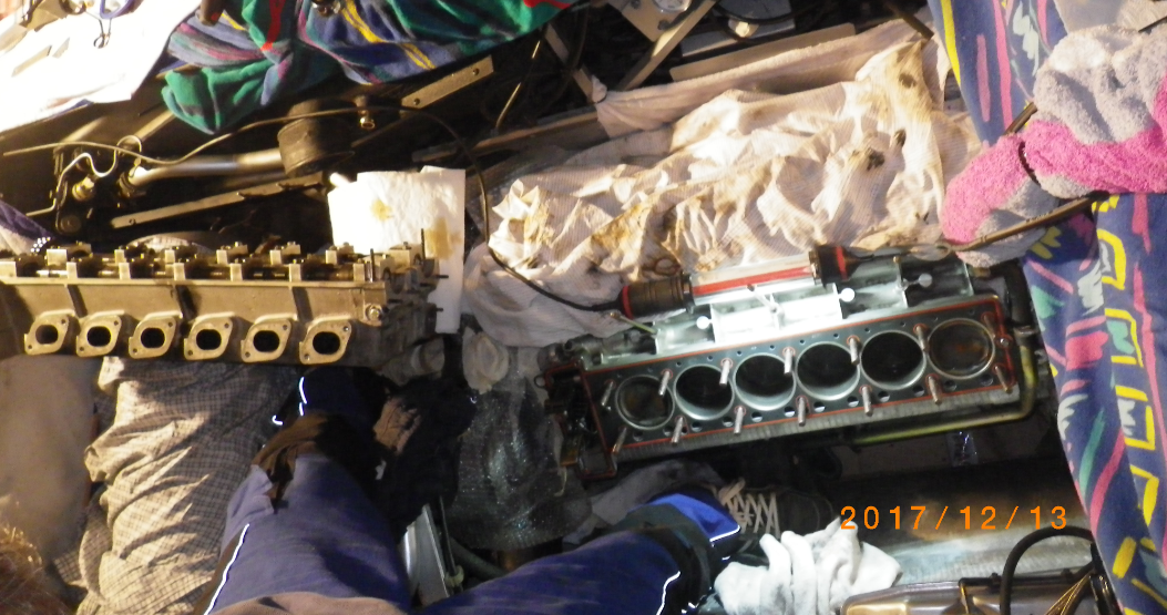

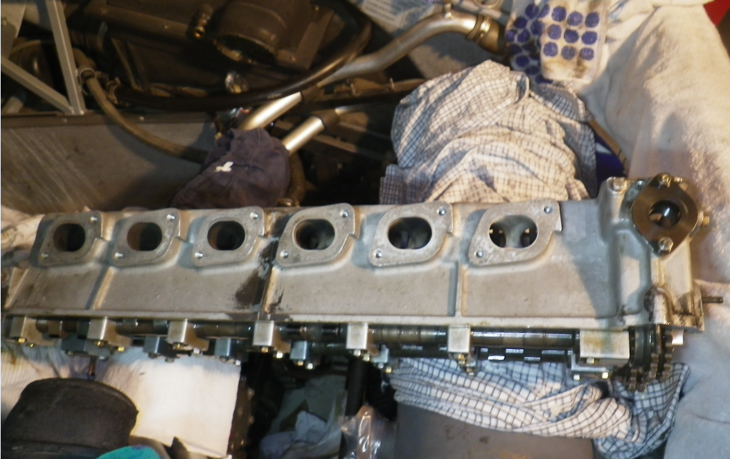

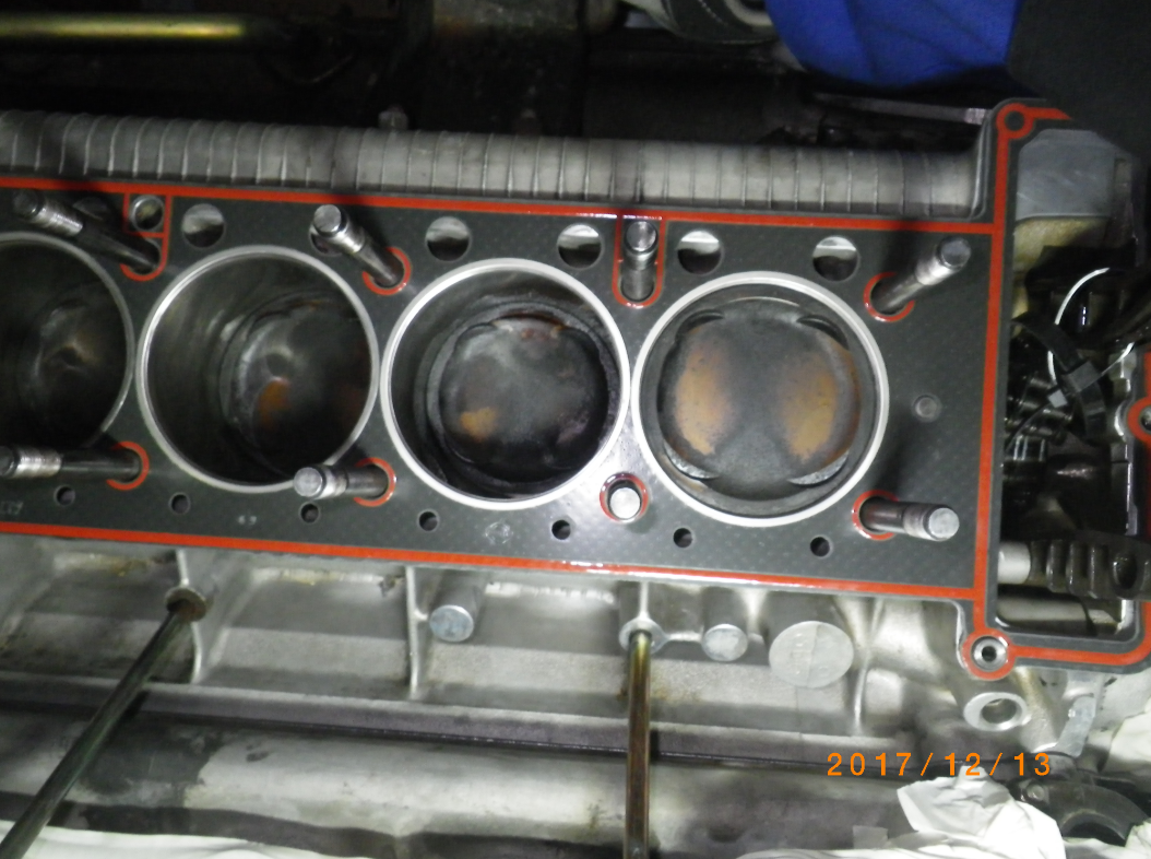

der rechte Zylinderkopf ist jetzt auch eingebaut. Bin nun an der Kette mit den Steuerzeiten. Genaugenommen beim Kaffee.
Paul
hier nun der Einbau des rechten Zylinderkopfs.
Dichtflächen, die später schlecht zugänglich sind auch gleich gereinigt:
Hier auch wieder so eine unklare Stelle:
Zylinderkopfdichtung aufgelegt und Vorbereitung wie am anderen Kopf:
image.thumb.png.65e6d974ae7933edd22473ca1dd9fa78.pngimage.thumb.png.fb6a0e8a3d70560957ec4979d9d5307e.png
Hier ist der Zylinderkopf drauf. Lage der Zylinderkopfdichtung wieder außen überprüft:
Und hier ist das fertig:
Paul
