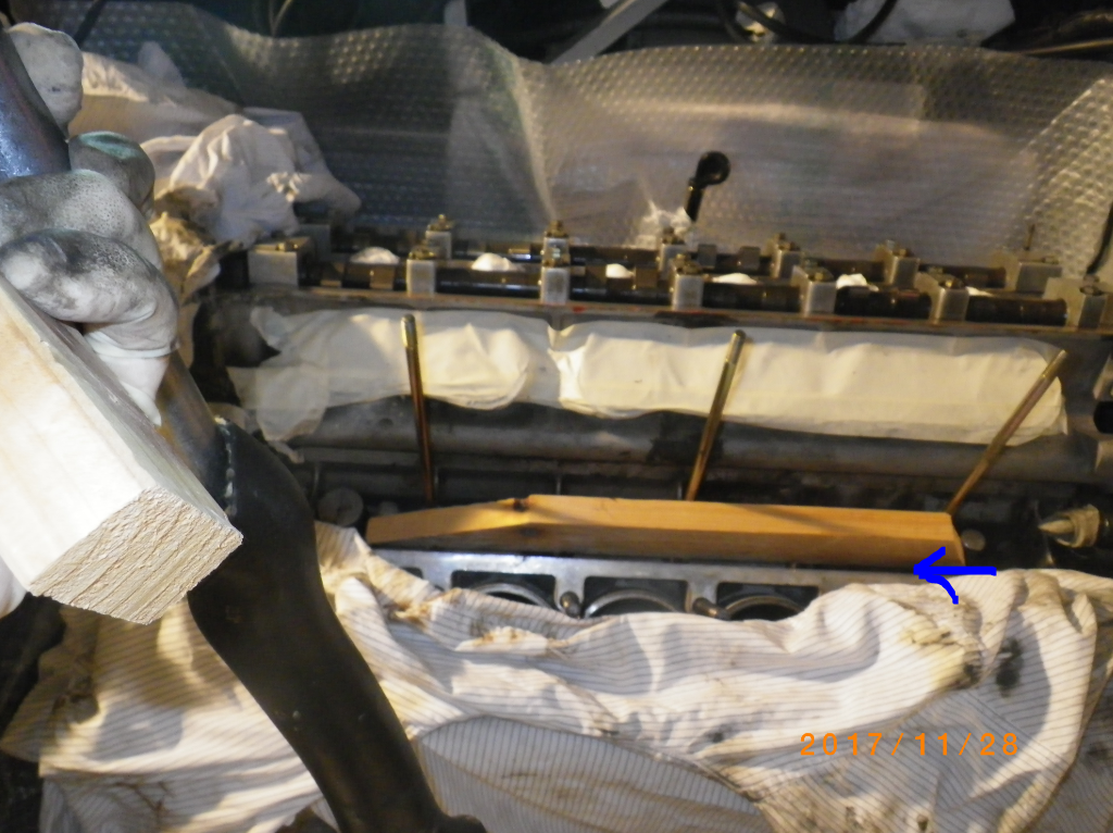

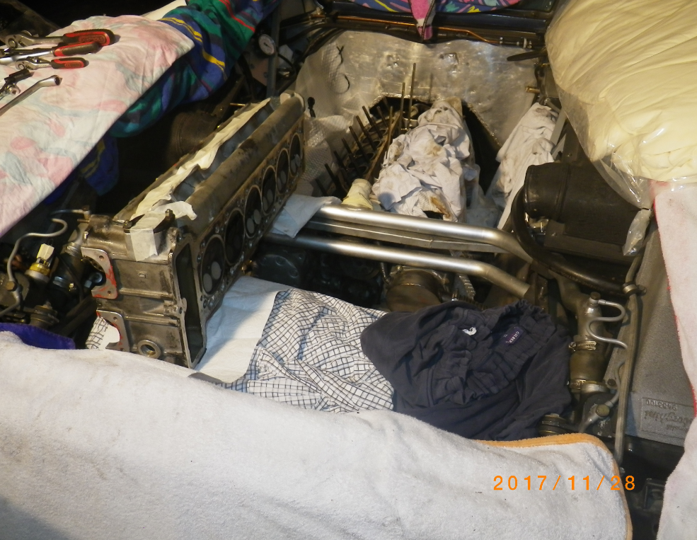

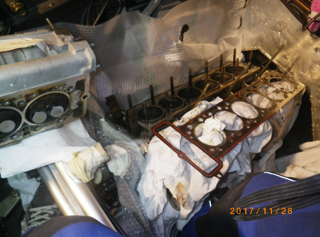

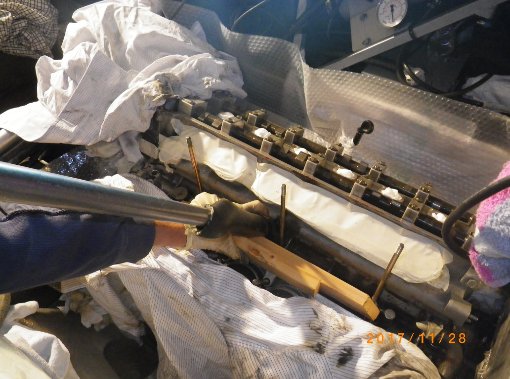

hier zum linken Zylinderkopf. Heute morgen verschiedenes Holz vor die Garage gebracht, um etwas sicheres zu basteln. Aber war nicht nötig. Die Stücke, mit denen ich gestern eher gemessen und überlegt hatte, waren ausreichend.
Der Kopf ging leichter und ohne Plopp runter. Diese Billard-Haltung hat gereicht. Es war eigentlich nur so ein Versuch für die Geometrie:
image.thumb.png.ac22f28f2fdd81900c39bd718414494d.pngimage.thumb.png.1180a325ac96ef60f307f6c981e8027e.png
Zur rechten Blockseite war Abstand (bauer Pfeil). Das zweite Holz liegt zwar auf der Dichtfläche auf. Das habe ich aber nur mit der Hand nach unten gedrückt. Es war also weder seitlich noch von oben eine erwähnenswerte Kraft gegen die rechte (im Bild untere) Seite.
Der Kopf war über Nacht ohne die Hutmuttern. Evtl. hat sich der Zylinderkopf bereits mental auf die Abnahme eingestellt.
image.thumb.png.b1e756dfbe01f55d5873ce98c19d70c2.pngimage.thumb.png.fbeb32dd396287833c45bfd2a324d6e5.png
Mein Kran ist immer noch traurig. Es kommen noch weitere Bilder.

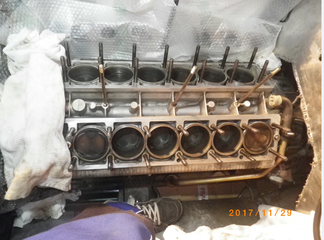

Der hier am Motorblock hat mir gestern noch zu Denken gegeben:
Aber nach dem Reinigen und 1200er Schleifpapier nicht mehr:

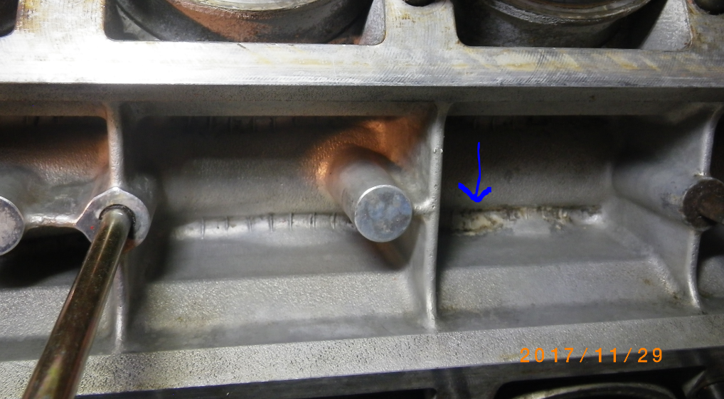

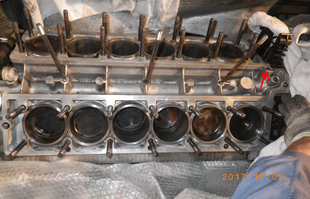

Das Reinigen wird langsam. Bisher keine Risse:

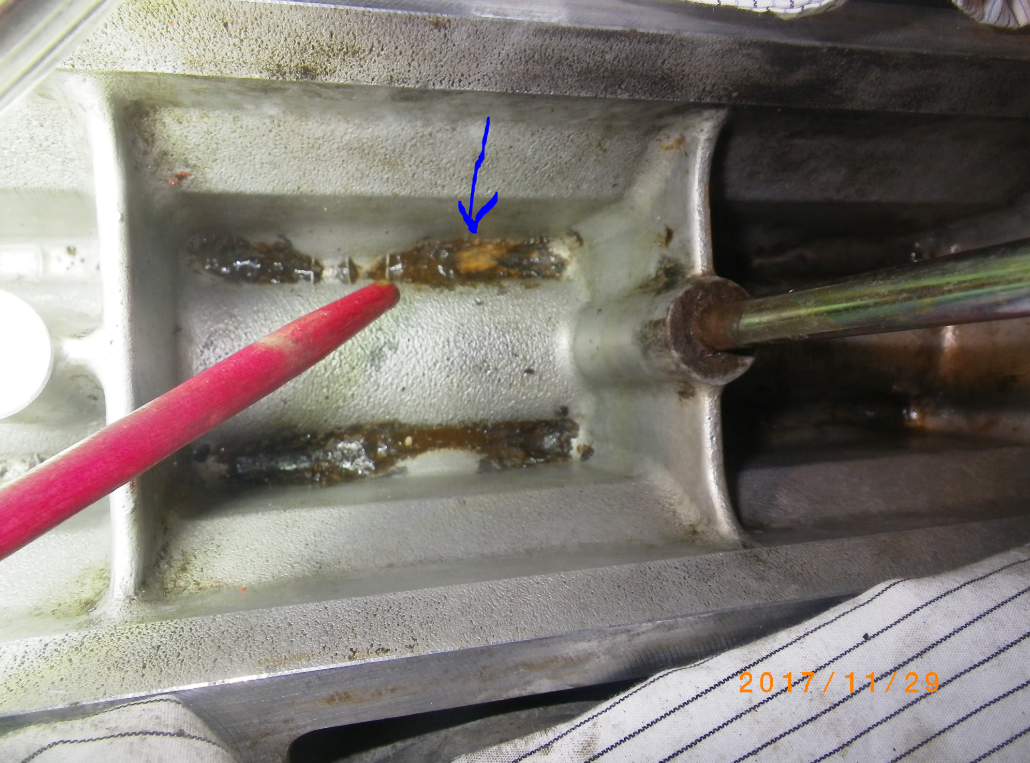

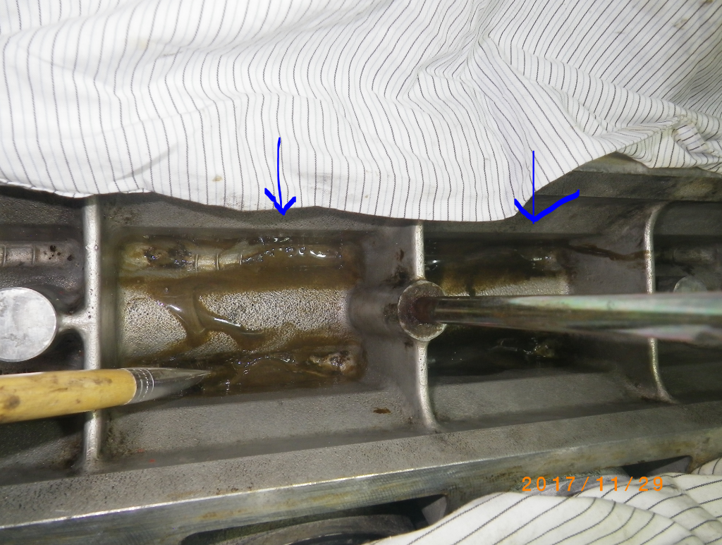

Das Reinigen im V hat lange gedauert. Zwei Felder waren anders als der Rest:
Hier war es wie härtende Dichtmasse. Mit Dichtungslöser und Pinsel/Holz ging es langsam voran. Andere Mittel auch mit Einwirkzeit gingen nicht besser, da nichts eindringt:
image.thumb.png.7fb824649c86f7bb99228b33f2a81e15.pngimage.thumb.png.888044710100999895bd91fb67c9b587.png
Noch wenig Reste, aber kein Riss sichtbar:

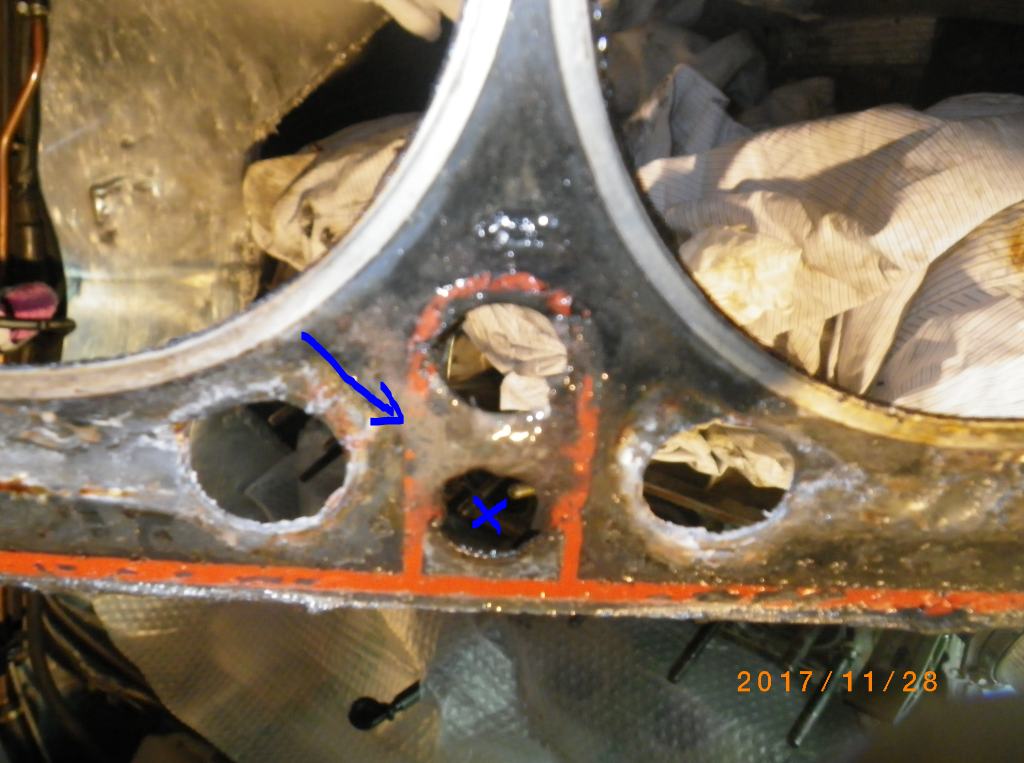

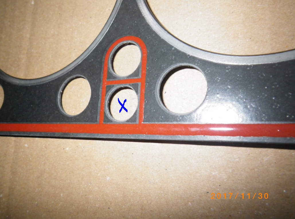

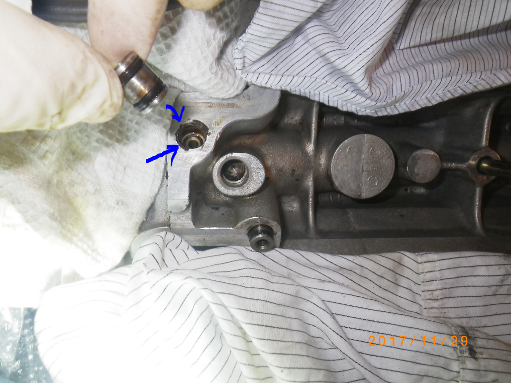

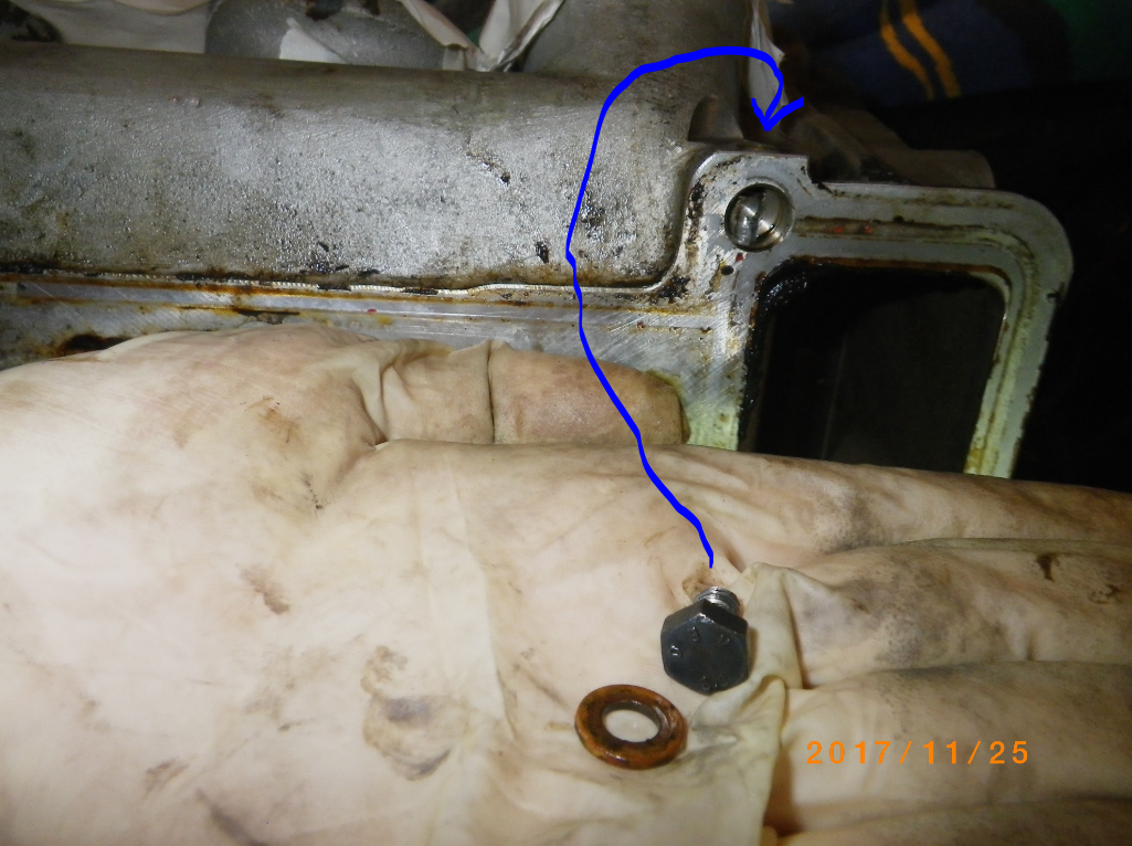

Nebenthema "Zylinderkopfdichtung"
Hier eine ausgebaute mit defekter Öldichtung an der Ölsteigleitung (blaues Kreuz):
So sieht das neu aus:
Paul
Gute Kopfdichtungen tragen für die Ölleitungen integrierte kompressible Cu-Dichtringe. Gibts allerdings nur bei Sonderfertigungen. Ich mache am Wochenende mal ein Foto meiner neuen Dichtungen für den Jarama. Einmal eine "Standarddichtung" einmal eine Dichtung, wie ich sie einsetzen werde.
Hallo Bernhard,
da wäre ich beim Diablo vorsichtig. Hier sind die Ölsteigleitung einseitig. Da müsste man das Drehmoment zumindest auf dieser anpassen. Am Ende brauchst du gleichmäßige Kraft auf die Feuerringe. Mir wäre das zu riskant, wenn es nicht standardmäßig so vorgesehen ist.
Paul
Paul, da sehe ich kein nennenswertes Risiko, da die Cu-Steigleitungsdichtung auch einen U-förmigen Querschnitt hat und das Dichtungsmaterial ja relativ weich ist. Zudem ist die durch die Cu-Dichtung abgedeckte Fläche recht klein. Einen nennenswerten Einfluß auf die Drehmomentanforderungen sehe ich da nicht, der entstehende Effekt wird m.E. noch unterhalb der Toleranzen beim Instrument bzw. dessen sachgerechter Betätigung liegen.
Bei den alten Motoren, Jarama etc., sind die Steigleitungen ebenfalls einseitig. Wenn eine Kopfdichtung da nur einfach ein Loch im Dichtungsmaterial hat, ist das m.E. lediglich Kostengründen geschuldet.
Hallo Bernhard,
ês gibt ja die rote Dichtung um die Bohrungen für die Ölsteigleitung.  Das Plattenmaterial inkl. Metallträger ist dort nur zur Lagepositionierung des Dichtbereichs. Theoretisch könnte man das auch ganz aussparen und einen temperaturbeständigen O-Ring nehmen wie es anderen Stellen auch gemacht wird.
Paul

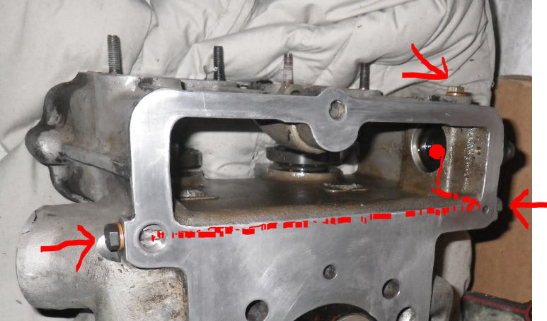

Am 24.11.2017 um 19:00 schrieb paul01:

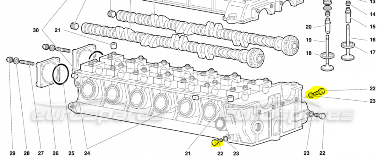

Kennt jemand die Funktion dieser Schrauben:
Das sind nur technisch bedingte Verschlussschrauben wegen den Querbohrungen.
Paul

so ist das an der rechten Bank gemacht. Kaum zu glauben, aber es muss ja von der Ölpumpe ausgegangen werden. Es ist die Ölversorgung u.a. für den Kettenspanner (roter Knubbel, ausgebaut):
Hier also 3 Verschlüsse an den roten Pfeilen.
Und hier gehts raus:
Das kann später noch interessant sein, aber dann im Kettenspanner Thread.

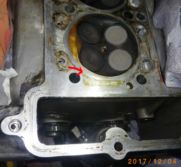

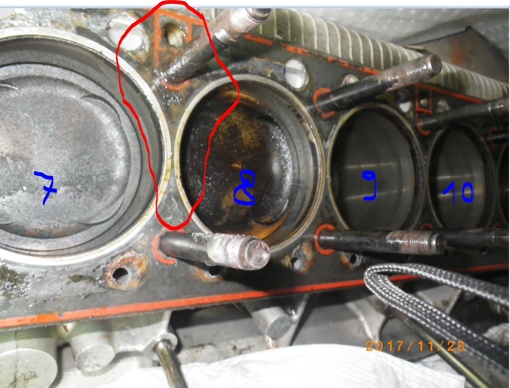

Auffälligkeit:
In vielen Bereichen hatte offenbar das Öl Zugang bis zu den Feuerringen. Das nur obenrum wie im Bild. Untenrum geht nicht so einfach, da es sich dort an einer schmalen Lücke mit dem Kühlmittel vermischen würde:
Einer dieser Zylinder ist auch ein Problemzylinder #8 in einem anderen Thread. Zumindest dort gibt es auch Spuren auf der Unterseite bis über den Feuerring nach innen.
Auffällig ist auch, dass die Altöl-Spuren oben am Laufbuchsenkreuzschliff an den eingekringelten Stellen sehr hartnäckig ist. An anderen Stellen lässt sich das einfach abwischen.
Allgemein ist diese Kopfdichtung doch etwas müde geworden nach 25 Jahren Arbeit.

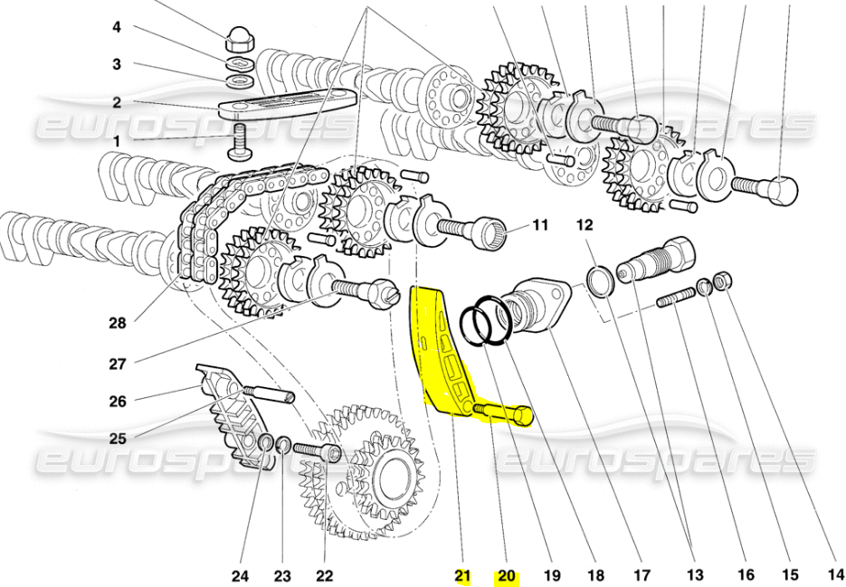

Nebenthema "Gleitschiene am Kettenspanner"
Es gibt im oberen Kettenbereich 6 Gleitschienen. Pro Bank 2 seitlich und eine oben am Ventildeckel. Davon ist nur eine stärker abgenutzt. Es ist die am Kettenspanner an der rechten Bank.
Die untere Schraube ist "eigentlich" nicht zugänglich, solange der Stirndeckel nicht abgenommen wird. Sie ist also im Motorblock unter der Ebene zum Zylinderkopf. Bisher deshalb nicht ausgebaut.
Ich war aber vorhin unten am Auto. Es gibt da einen Gusshinterschnitt vor dem Schraubenkopf. Je nach Länge des Gewindes könnte die Schraube durch den Schacht hindurch gelöst werden. Evtl. muss dazu ein Schlüssel gebogen werden.
Ein brauchbares Bild muss erst noch gemacht werden. Die Schraube scheint nicht lieferbar. Ansonsten könnte man an einer sicher baugleichen Schraube vorher messen, ob das lösbar ist.
Das Sichern gegen Runterfallen ist bestimmt möglich.

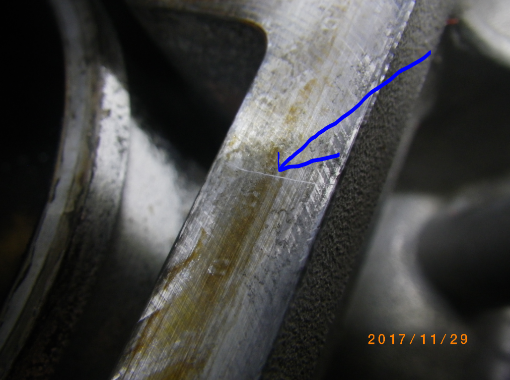

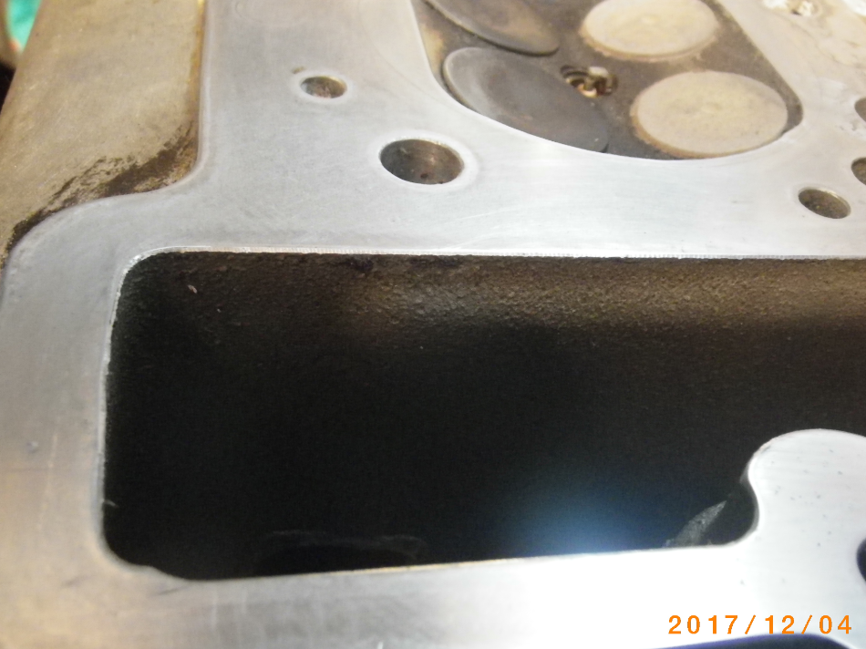

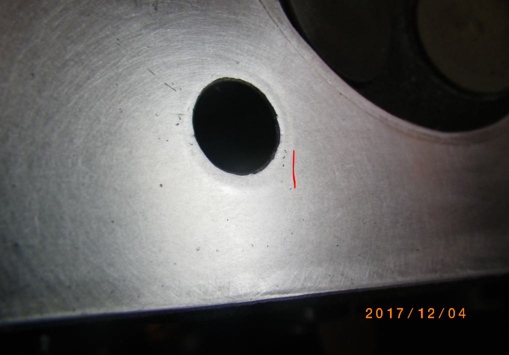

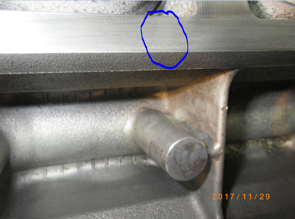

der rechte Zylinderkopf und der Motorblock sind gereinigt und haben keine Risse.

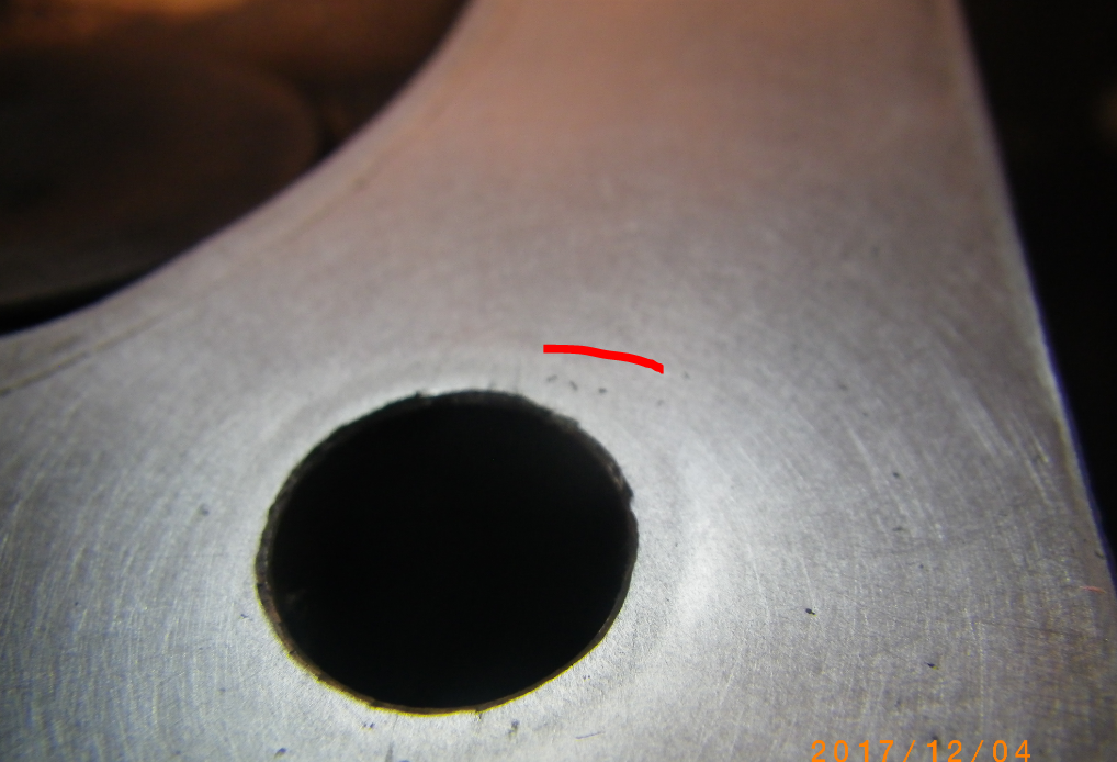

Es ist am linken Zylinderkopf etwas aufgefallen:
image.thumb.png.cc9ec571d39c2418ab45689a25d2c0ea.pngimage.thumb.png.1714d60e6b4ca9e16de0468a3fff3c3a.png
Auch nach dem flüchtigen Reinigen mit 1200er bisher nicht weg. Da muss ich nochmals ran. Die Linie läuft nicht bis ganz raus.

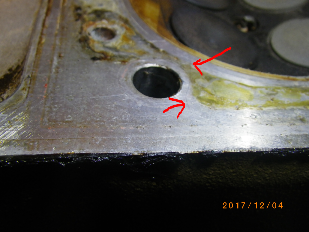

jetzt mal begonnen, den linken Zylinderkopf zu reinigen. An der obigen Problemstelle ist zwar etwas Unruhiges, aber kein Riss, der Richtung Ränder oder  Brennraum läuft:

Paul, die Zylinderkopffläche sieht bei Dir richtig gut aus, die Qualität des Gusses ist um Größenordnungen besser, als bei den frühen Motoren, wo manche von "Schwammguss" reden. Risse erkennt man eigentlich sehr gut und alles, was nicht klar ein Riss ist, sollte m.E. keinen Anlaß für "Unruhe" bieten.

ja mit Rissen sieht das bisher gut aus. Der linke Zylinderkopf ist nun auch soweit sauber für eine sichere Beurteilung. Es ist auch nicht unwichtig, da sonst Reparatur oder neu. Zylinderkopf-Preis 15.000,- EUR oder 21.000,- $ pro Seite und ohne Innereien.
