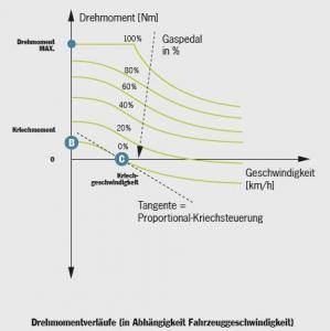

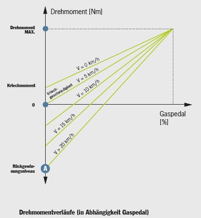

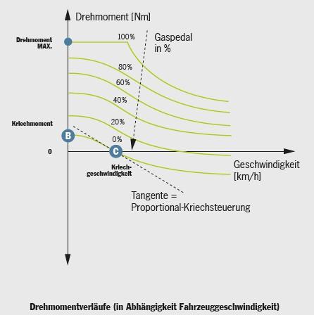

Porsche verwendet beim Panamera Turbo S e-hybrid einen völlig neu entwickelten, sog. „EV-Manager” (Electric Vehicle Manager). Hierbei handelt es sich um ein Steuergerät, dessen Hauptfunktionen in der Steuerung und Regelung des Antriebsstrangs und der Berechnung des erforderlichen Drehmoments des an Bord befindlichen E-Motors bestehen. Als Eingangssignale dienen u.a. die Stellungen des Gas- und Bremspedals. Dazu wird die gegenwärtige Position des Gaspedals ausgelesen und das zu erzeugende Drehmoment in Abhängigkeit von der aktuellen Geschwindigkeit und weiteren Fahreinstellungen berechnet. Das Drehmoment kann bei einer notwendigen Beschleunigung positiv und bei einer erforderlichen Rekuperation auch negativ sein, so reicht die Spanne beim Porsche Panamera Turbo S e-hybrid von mehr als plus 800 Nm bis hin zu einem negativen Drehmoment von mehr als minus 400 Nm. Die Festlegung des dynamischen Fahrverhaltens erfolgt gemäß den Anforderungen an das Fahrzeugkonzept (und damit auch anhand der möglichen Belastbarkeit der mechanischen Komponenten, z.B. Getriebe, Bremsen, etc.) im Rahmen eines programmierten Kennfelds. So können beispielsweise die vollständigen Verläufe für Gaspedal/Geschwindigkeit/Drehmoment je nach Betriebsart (eines von 4 Fahrprofil-Modi, siehe Beitrag weiter oben) geändert werden. Die beiden Grafiken veranschaulichen das in vereinfachter Form anhand eines ausgewählten Modus:
58b6113b989dd_DrehmomentverlufeinAbhngigkeitGaspedal.thumb.jpg.2047125f46441d03d186384bdcfa0345.jpg  58b60c613dffe_DrehmomentverlufeinAbhngigkeitGeschwindigkeit.thumb.jpg.820f40c5ac1e2c82352e23c20a391f0e.jpg
Bei niedrigeren Geschwindigkeiten bis ca. 5 km/h („Kriechgeschwindigkeit“) ist ein gewisses Kriechmoment erforderlich, während bei höheren Geschwindigkeiten ein Null-Drehmoment oder sogar eine Rückgewinnung erforderlich ist (negatives Drehmoment bedeutet Rückgewinnung). Das „Kriechmoment“ (B) bezeichnet den maximalen Drehmomentwert für die Kriechfunktion – dieses Drehmoment wird bei einer Geschwindigkeit von Null bei freigegebenem Gaspedal angelegt. Der Punkt „Kriechen aus“ (C) stellt sich bei einer bestimmten Geschwindigkeit ein, in diesem Fall bei 5 km/h.
Einen interessanten Punkt betrifft in diesem Zusammenhang die Kombibremse, die dem Fahrer beim Panamera Turbo S e-hybrid die Steuerung des Rekuperationsdrehmoments durch Betätigen des Bremspedals ermöglicht. Diese Funktion wird ebenfalls vom EV-Manager verwaltet. Sie stellt sicher, daß die Reaktion auf das Bremspedal (d.h. das Bremsmoment) unverändert bleibt, unabhängig davon, ob sie durch einen mechanischen Bremsvorgang oder eine Rekuperation angefordert wird. Das Bremsmoment wird hierbei zwischen E-Motor und hydraulischer Bremse aufgeteilt, wobei sich das Verhältnis ständig ändert. Bei einem langsamen Betätigen des Bremspedals wird beispielsweise ein erheblicher Anteil der Bremskraft letztendlich durch die Rekuperation erzeugt. Beim plötzlichen und kraftvollen Betätigen des Bremspedals wird die Rekuperation abgeschaltet und die Bremswirkung wird vollständig über die normale Hydraulikbremse erzeugt. Besonderes Ziel der Entwicklung für den ersten Einsatz im Panamera Turbo S e-hybrid ist es, das synthetische Gefühl beim Verzögern mit Rekuperation möglichst zu eliminieren und die von Porsche gewohnte Dosierbarkeit zu generieren. Allerdings bedarf es bis zum Marktstart im Juli d.J. noch etwas Feintuning, bis das Bremsgefühl tatsächlich dem einer typischen Porsche Bremse entspricht. ;)
Der neue EV-Manager ist modular aufgebaut und wird künftig bei allen Porsche mit Hybridantrieben und den noch kommenden, reinen Elektroantrieben eingesetzt werden.
