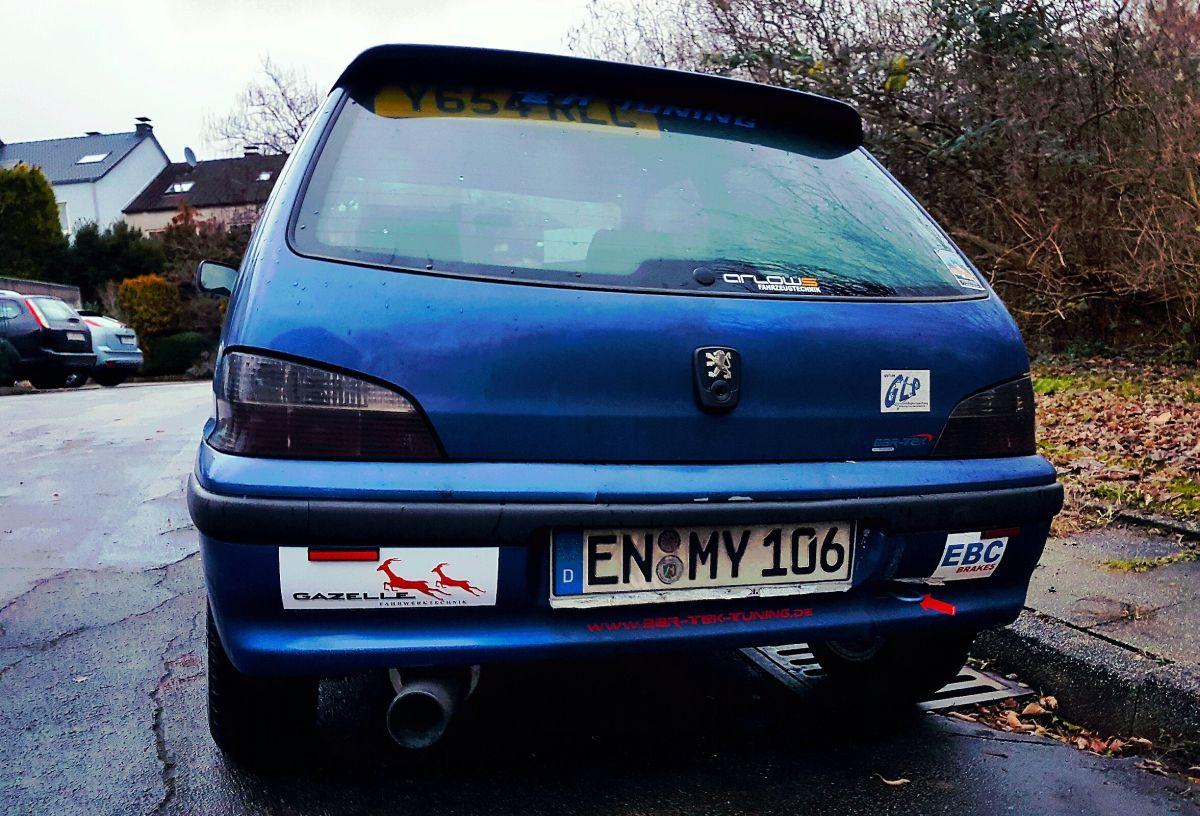

vor 57 Minuten schrieb JazP:
Darf ich fragen, um welches Fahrzeug es sich dabei handelt?
Ist ein alter 106, dritter Tacho ca. 600-700tkm mittlerweile. Die Ersatzteile bekommt ja hinterhergeworfen, SKF Kit halt 30-35€ mit allen Sachen, Kopfdichtung max. 15€ von Elring, Kopfschraubensets habe ich mal von Febi Bilstein für 5€ gekauft. Davon habe ich gleich 10 Pakete genommen, Ventildeckeldichtung 3€ usw. usw.
Vor Kurzem stand er etwas, Kopfdichtung und ein paar andere Sachen mussten gemacht werden, da bin knapp 75k ohne Service durchgefahren :D Jetzt ist wieder alles frisch, aber hab schon wieder 12k gemacht, wollt ihn bis zum Tüv eigentlich etwas schonen.

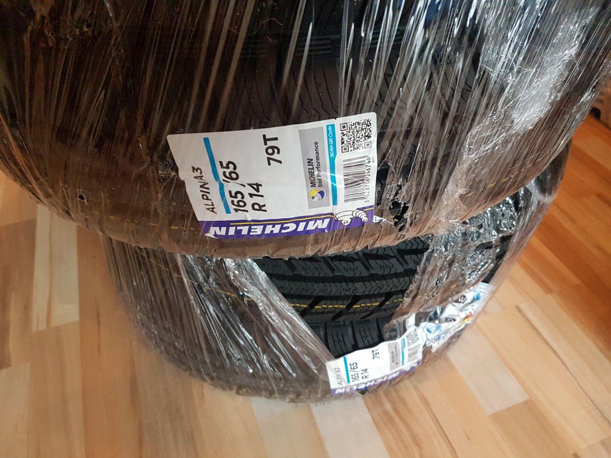

Dieses Jahr sogar mal mit Winterreifen, ich hoffe es kommt Schnee bevor ich sie wieder runter gefahren habe.
