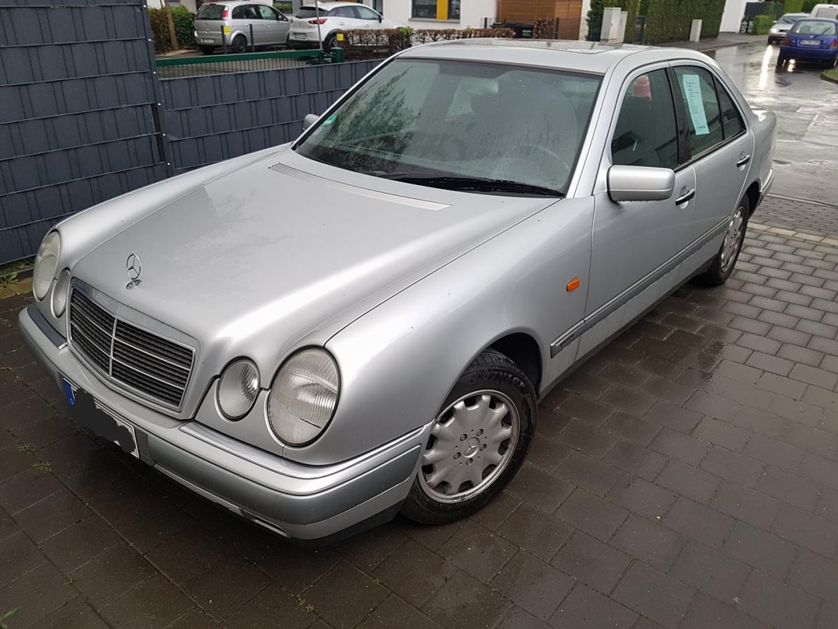

Ich habe mir gestern auch etwas gekauft W210, zweite Hand, 126tkm.
Bin immernoch überrascht wie wenig Rost der Wagen hat, habe mit viel mehr gerechnet, nichtmal im Batteriefach.
Vorne ist nix zusehen, von unten fast garnix, nichmal an den Federn oder sowas.
War auch Zufall, wollte mir einen 190er kaufen und bin die Woche knapp 1000km umher gefahren und keiner hat mir gefallen.
Dann hab ich Nachts im Netz den Wagen gesehen und der Käufer meinte, er hat ihn gerade reingesetzt :D
Paar Sachen werde ich machen, eine Zierleiste vorne rechts, Kotlügel auf der Beifahrerseite hat Kratzer vom Garagentor, eine hintere Tür hat ne Roststelle und im Innenraum ist irgendwas am Deckel von einem Ablagefach.
TÜV, Inspektion neu, neue Winterreifen auf Alus gibt es auch noch dabei.
Achso und sogar ein neuer Schlüssel, den hatte er noch für 173€ oder sowas bei Mercedes machen lassen.
