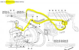

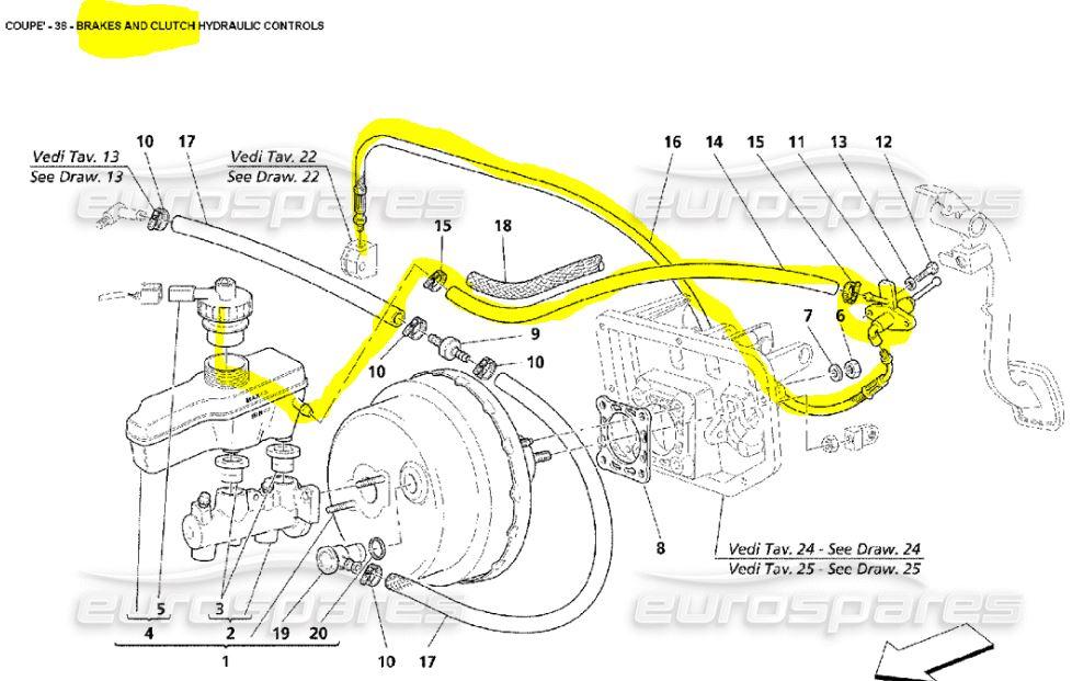

es bleibt dabei, ist ganz normale Bremsflüssigkeit. Hier ein Bild (Quelle: Eurospares) vom Brems- und Kupplungsflüssigkeitsbehälter. Es ist eine kombinierte Baugruppe mit einer Einfüllöffnung im Motorraum:
Das ist nicht speziell vom CC also F1, aber der Kupplungsbereich inkl. Entlüftungsnippel an der Glocke ist nahezu gleich.

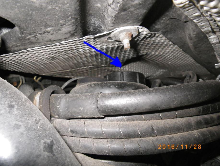

Nicht zu verwechseln mit der F1-Hydraulik. Hier ein aktuelles Bild des Behälters im Fahrzeugheck:
Paul

vor 6 Stunden schrieb paul01:

Das Bild, auf dem die Leitung vom Bremsflüssigkeitsbehälter kommt ist NUR SCHALTGETRIEBE!
Das F1 Getriebe betätigt über die Hydraulik die Kupplung, sonst könnte es ja nicht schalten :)
Die Bremsflüssigkeit dient hier nur zum Bremsen :)

nochmals danke für das Beleuchten dieser Sache. Das Ausrücklager wird also befüllt mit
  • Bremsflüssigkeit beim Schaltgetriebe
  • Hydrauliköl beim CC = F1
So ist wohl das Entlüften der Kupplung eines F1 in Eigenarbeit nicht zu empfehlen.

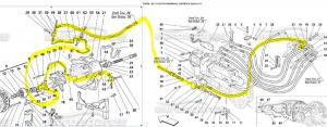

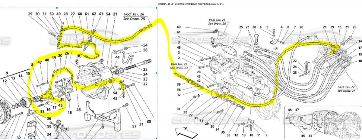

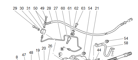

wenn man es weiß, dann kann man das auch über Eurospares-Bilder rückwärts von der F1 nachvollziehen:
Von der Steuereinheit Richtung Kupplung, durch das Ausrücklager bis zum Entlüftungsnippel.

Ja, die technische Dokumentation beim 4200 könnte besser sein :)
Ich weiß überhaupt nicht ob das Entlüften funktionieren würde.. Eventuell ist das Ventil im Ruhezustand geschlossen und man kann keine Hydraulikflüssigkeit durchsaugen..

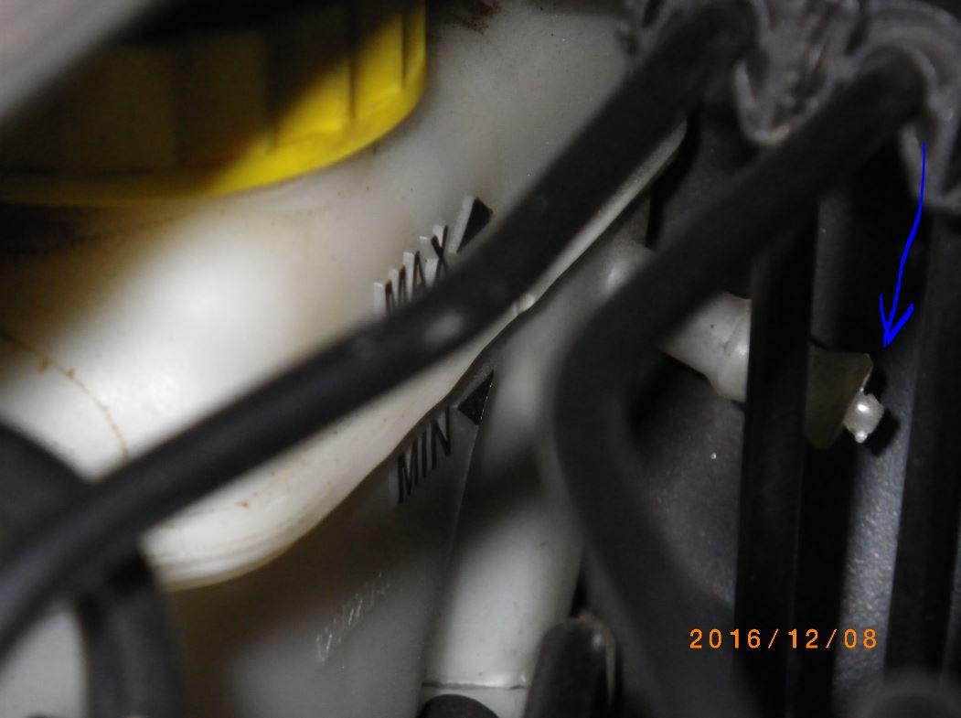

spätestens am Bremsflüssigkeitsbehälter sieht man, dass beim F1=CC der eine Anschluss eine Sackgasse ist, also nicht zur Kupplung geht:
Paul
