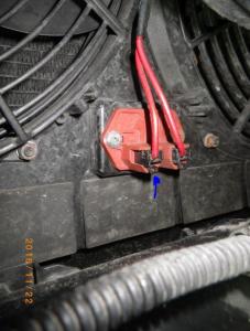

da ich gerade unterm Auto war, hier noch ein schöneres Bild des eingebauten Widerstand. Man sieht wie die Stecker am blauen Pfeil entriegelt werden:
Der Austausch ist auch von unten möglich, aber nicht nötig.

Jepp, die Entriegelung von elektrischen Verbindern ist ein Thema für sich :D. Was hab ich in der Tür vom 599 allein dafür mit drei Händen (in meinem Universum müssen Menschen drei Hände haben und ihnen ist folglich eine solche gewachsen) herum gefummelt ...
Ja, das war sicherheitshalber und da ich weiter oben im Test geschrieben habe "einen der Stecker am Widerstand (zwischen den Lüftern, s.o.) ziehen". Damit jemand nicht wirklich nur zieht und ihn ein blankes Kabelende anglänzt.
