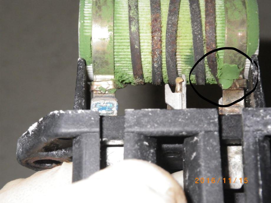

doch da war eine Isolierung dran. Letzte Reste:
Paul

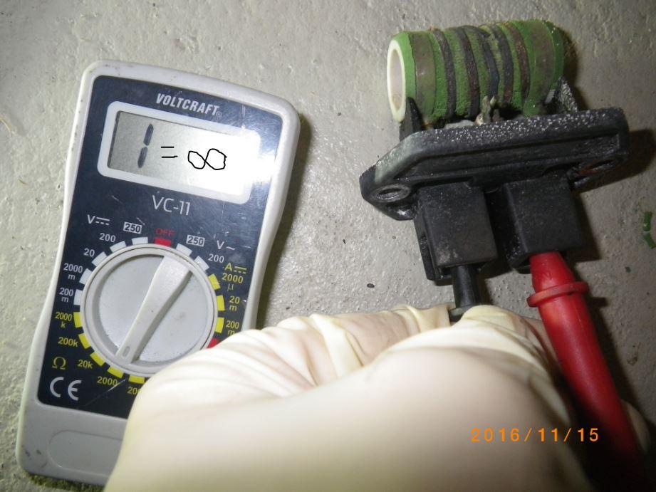

den Widerstand hatte ich im eingebauten Zustand gemessen R=unendlich. Nur deshalb wurde das Teil überhaupt ausgebaut. Das dunkle Band ist schon der Widerstand zur Leistungsminderung.
Für Tom nachgestellte Szene mit Originalschauspielern:
Oje, das Messgerät ist abgebildet.
Paul
jetzt erster Test. Teils gut, teils unklar:
Ca. 5 km Fahrt, bei ca. 85°C angehalten, um nicht zu verpassen, wenn die Lüfter in der 1. Stufe angehen. Auch Motorhaube auf. Immer wieder in den Innenraum geschaut, aber die Temperatur stieg nicht an. Grund: Die Lüfter liefen bereits und ich hab es gar nicht gehört. Soweit sehr gut. Ich meine, dass das Auto warm war, da dann 10 Minuten gelaufen.
Dann zurück, vor Garage im Stand Anstieg auf ca. 92°C, dann haben die Lüfter in der 2. Stufe gearbeitet. Das kam mir seltsam vor. Warum sollte die 2. Stufe jetzt früher angehen ? Ein Nachlaufen der Lüfter bei abgeschaltetem Motor gab es nicht.
Habe dann gedacht, dass es evtl. den neu eingebauten Widerstand verbraten hat. Aber der hat ca. 0,3 Ohm und ist damit ok. Dann die beiden Relais N002 (1. Stufe) und N003 (2. Stufe) im Bild oben von MUC3200GT über Kreuz getauscht. Auch mit eingeschalteter Zündung die Spannung an den Lastanschlüssen unterm Relais N002 (1. Stufe) mit 12 V gemessen, also auch ok.
Dann 0,5 km Fahrt und im Stand wieder 92°C und 2. Stufe, also genau wie oben.
Evtl. ist das alles normal. Muss das nun beobachten.

Leistungswiderstände brennen alle irgendwann "plötzlich" durch, auch weil das Durchbrennen eine Art positiver Rückkopplung darstellt. An einer Stelle ist der Widerstand (nur ganz) leicht erhöht (beispielsweise Korrosion, Verarbeitungsfehler, Produktionsfehler), diese Stelle wird heißer als der Rest, die Korrosion beschleunigt sich, der Widerstand steigt weiter, die Stelle wird heisser, und *paff*. Wobei Vergussmassen, welche den Zutritt korrosiver Medien verhindern sollen, mit der Zeit spröde und rissig werden.
vor 10 Minuten schrieb paul01:
Würde mir normal erscheinen, auch und gerade bei dieser Temperatur. Du kannst ja in der nächsten Warmlaufphase das ordnungsgemäße Lüfterverhalten feststellen (oder auch nicht), am Besten durch Warmlaufen im Stand?

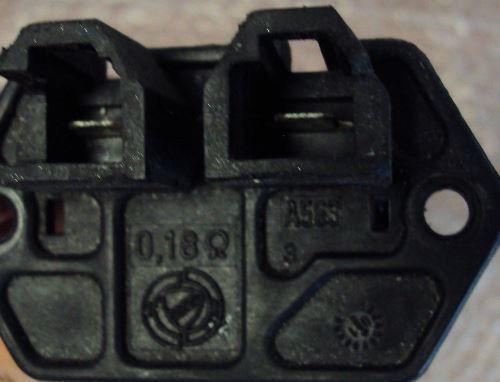

vor 12 Stunden schrieb paul01:
Es gäbe auch die Möglichkeit einen für den Alfa 166 2.4 JTD zu nehmen, der statt 0,23 Ohm nur 0,18 Ohm hat. Mit etwas geringerer Verlustleistung läuft dann der Lüfter in der 1. Stufe ein wenig schneller. Wahrscheinlich immer noch leise. Dann schaltet die 2. Stufe nur noch selten ein.
Bestimmt das Experiment wert. Zumal Leistungswiderstände jedenfalls früher durchaus Toleranzen von 10-20% hatten. Insofern kann damit nichts wirklich falsch gemacht werden.
Oder Du testest das mal ingenieurtechnisch im Detail aus, indem Du auf dem Flohmarkt einen geeigneten altertümlichen "Rheostat" kaufst und Kennlinien ausmisst. Lüfter-Drehzahl in Abhängigkeit vom Vorwiderstand. Oder noch besser Phon in Abhängigkeit vom Vorwiderstand. Oder ganz sophisticated, ein PID Regler, welcher einen "Vorwiderstand" (idealerweise verlustleistungsarme Halbleiterschaltung) in Abhängigkeit von der Wassertemperatur regelt, ein bissl Arbeit wäre dabei die Zeitglieder passend einzustellen  ;) Wobei, eigentlich wundert mich, dass dies von den Herstellern nicht ohnehin längst so gemacht wird. Der Entwicklungsaufwand ist übersichtlich und die Kosten sinds bei hoher Stückzahl ebenso.
Also stört eher die laute Stufe 2, springt die Stufe denn im Stand so schnell an? Also reicht da schon ein kurzer Stop an der Ampel aus?
Ich meine, wenn der vom Alfa 166 2.4 JTD nicht wirklich teuer ist, du etwas Langeweile hast, warum nicht ausprobieren :)

Auch den 0,18 Ohm können wir wieder vergessen, da es (peinliche) Neuigkeiten gibt. Hole noch ein Bild, dann melde ich mich.

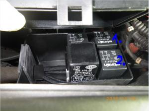

heute ging es drum, wann die 1. Stufe einschaltet und ob nach dem Ausschalten der 2. Stufe gleich die 1. Stufe wieder angeht. Die 1. Stufe ging aber nicht an, sondern direkt die 2. Stufe. Der neue Widerstand ist aber nach wie vor ok.

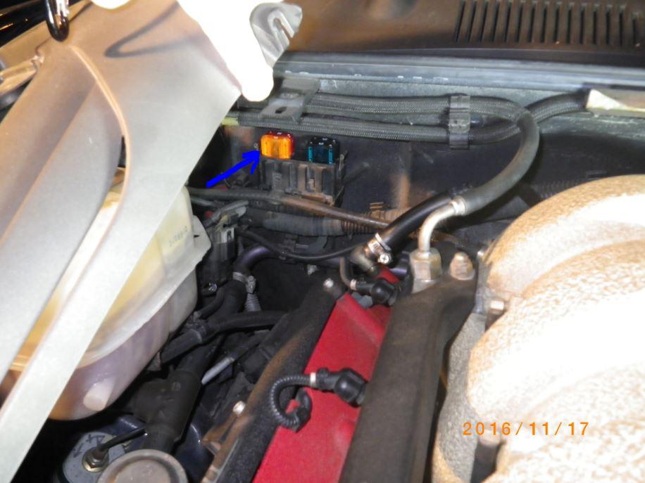

Habe nicht auf die Temperaturen geachtet, war damit beschäftigt, an den Kabeln und Steckern zu spielen, da Kontaktproblem oder Kabelproblem vermutet.

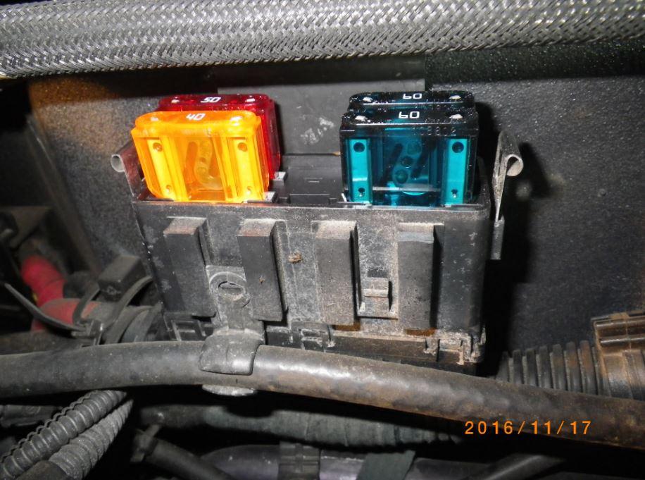

Mit dieser Vermutung dann auch zuhause die Sicherung und den Bereich angeschaut. Sicherung ok. Es ist die 40 A mit dem blauen Kreuz:

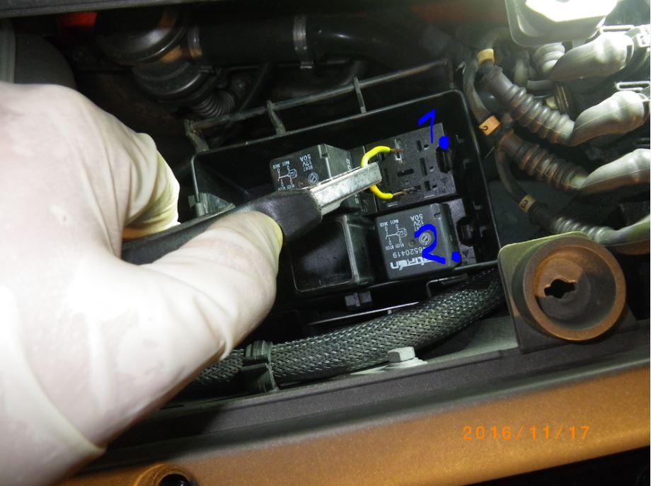

Mas_Temperaturschalter_Kühlerlüfter19.JPGMas_Temperaturschalter_Kühlerlüfter18.JPGMas_Temperaturschalter_Kühlerlüfter20.JPGMas_Temperaturschalter_Kühlerlüfter16.JPG
Da sieht alles gut aus.
Dann Durchgang Relais zum Widerstand. Auch ok.

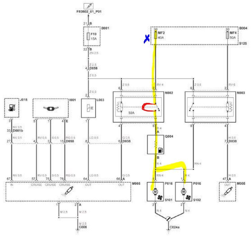

Und jetzt aber. Das Relais der 2. Stufe im Lastbereich gebrückt. Oben rote Linie.
Lüfter liefen und nicht leise. Der Motor war zwar aus, aber die hätte man gehört gestern. Gestern hatte ich die nicht gehört und deshalb die Hand hinter den Lüfter gehalten. Das Lüftchen gestern kann aus jetziger Sicht nur der Wind gewesen sein. Die geringere Maximaltemperatur war mir auch gestern unklar, spielt aber aktuell keine Rolle.
Da die 1. Stufe beim Überbrücken des Relais läuft und das Relais bereits mit dem baugleichen der 2. Stufe getauscht war, kann es meiner Meinung nach nur an der Ansteuerung des Relais liegen.
Denke zusätzlich zum defekten Widerstand gibt es da einen 2. Fehler.
Paul

Egal wie oft ich mir das Schaltbild anschaue, da stimmt m.E. etwas nicht.
Beim N003 ist die Spule mit 50A abgesichert, während der Kontakt über eine 15A Sicherung läuft, macht keinen Sinn.
Wenn N003 durchschaltet, dann bekommen die Lüfter 12+ über die 15A Sicherung. Macht auch nicht wirklich Sinn.
Auffällig ist auch, dass die Kontakte 4 und 8 (unten) bei 002 und 003 gleiche Anschlüsse bezeichnen, während 2 und 6 (oben) bei den beiden Relais gegeneinander vertauscht scheinen?
Ich würde erwarten, dass Kontakt 6 bei 003 mit Kontakt 2 bei 002 verbunden ist. Dann würde der Schließkontakt von 002 zusammen mit dem Vorwiderstand (was macht das Tankuhrsymbol da?) beim Schließen des Kontakts von 003 gebrückt. Das würde Sinn machen, 002 würde die niedrige Stufe schalten, 003 dann die hohe Stufe.
Während die Schaltung von 002 nachvollziehbar ist, scheint mir die gezeichnete Schaltung von 003 ziemlich bizarr, allein schon wegen der Absicherung der Spule mit 50A ... (oder ich sitze auf mehreren Leitungen ... :D)
Hallo Bernhard,
ganz klar ist es mir auch nicht. Die Steuerung am rechten Relais ist evtl. mit dem Lastbereich vertauscht, müsste evtl. gespiegelt werden. Also genauso wie das linke Relais angeschlossen sein.

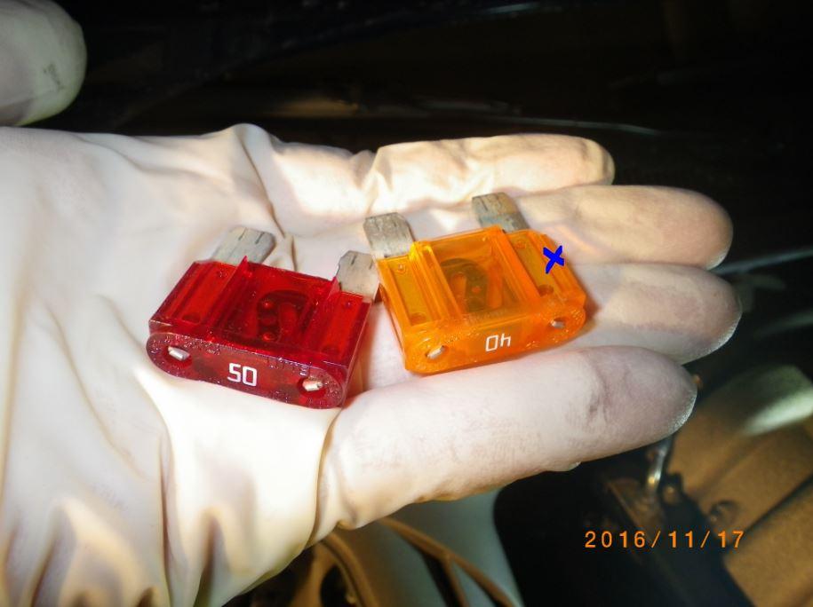

Dann machen die Sicherungen eigentlich so Sinn:
Größerer Widerstand->weniger Strom->40A
Kleinerer Widerstand->mehr Strom->50A
Wir sollen das Tankuhrsymbol ignorieren. Habe vollgetankt.
Paul
Wenn man 2 und 6 bei 003 vertauschen würde, dann würde es auch nicht funktionieren, weil dann 002 und 003 stets zusammen aktiviert würden :D.
Ich liebe italienische Schaltpläne ..... :D
heute mal die kleinen Brötchen: Hauptschalter im Kofferraum aus und alle Sicherungen angeschaut. Auch das eine oder andere Relais über Kreuz getauscht. Nichts Auffälliges.
Dann Fahrt und auch immer wieder mit der Klimaanlage gespielt. Diese kann Einfluss auf die Lüfter haben. Es scheint so, als ob mit laufender Klima die Wassertemperatur nicht deutlich unter 90°C geht, also weniger Differenzen. Gestern waren es auf freier Strecke ohne Klima 80°C-85°C. Und auch heute 85°C ohne Klima. Ob das nur durch die zusätzliche Leistungsanforderung durch den Kompressor kommt oder so gesteuert ist ? Auf alle Fälle reproduzierbar.
Dann Auto 20 Minuten abgestellt mit Klima an. Beim Starten waren es unter 85°C und die Lüfter liefen und nicht leise. Das liegt evtl. an der Klima, aber wäre das dann gleich die 2. Stufe ?
Bin mir seit dem Überbrücken gestern nicht mehr so sicher, ob ich die Lüfterstufen wirklich unterscheiden könnte. Ein Umschalten auf schneller konnte ich nicht feststellen heute.
Evtl. liegt also kein Fehler mehr vor.
