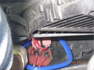

wer kann sagen, wo der Temperaturschalter sitzt ? War heute kurz am Auto, war mir sicher, dass der Temperaturschalter unten zwischen den Lüftern sitzt, aber das ist er wohl gar nicht, zumindest vom Ertasten her.
Paul

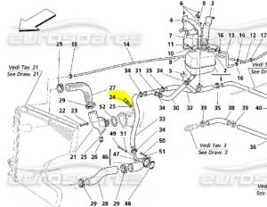

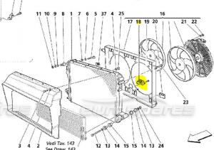

ob er das doch ist ? Habe mal nachgeschaut bei Eurospares. Finde am Kühlsystem außer dem Temperatursensor am Thermostat kein weiteres elektrisches Bauteil, außer eben das mit dem blauen Pfeil oben. Das sieht aber zum einen seltsam aus und zum anderen wird es als "resistor" bezeichnet. Im weitesten Sinne stimmt das ja sogar. Hm..
Bild (Quelle: Eurospares):
Paul
vor einer Stunde schrieb paul01:
vor 9 Minuten schrieb paul01:
das ist ein Widerstand (zur Steuerung der Lüftergeschwindigkeit)
da laufen zwei (rote?) Kabel in eine plattenförmige Halterung hinein welche mit zwei Kreuzschlitz befestigt ist -
löse diese und Du kannst das gesamte Teil mit Widerstand herausziehen um letzteren zu wechseln

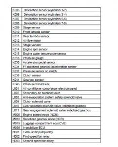

also das ist die Erfahrung bei meinem 3200er. Aber beim 4200 ist es wahrschinlich gleich, Aber um das Risiko der Fehleinschätztung auszuschliessen, einfach nach den Relais suchen, die Relais testen, Messen ob am Arbeistkontak die 12 V anliegen und überbrücken, also so wie das Relais auch schalten würde . Da kann man schon eine Menge prüfen ohne gross etwas auszubauen. Die Widerstände für die Lüfter solten sich so im 0.5 bis 2 Ohm Bereich bewegen. Die lüfter haben so 80...120 W unter Vollast, da wird die lansamere Stufe nicht viel mehr als 2 Ohm haben dürfen damit sich was dreht (U/R=I und somit 12V/1 Ohm= 12 A ; 12A *12V wären 144W, also das wäre in etwa der Widerstand vom Lüftermotor selber, wenn man nun noch einen 1Ohm widerstand davorschaltet ist man bei nur noch 72W, Ist zwar jetz nur su ungefähr aber in der Grüssenordnung bewegen sich dei Lüfteerwiderstände

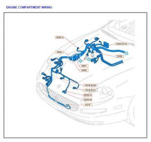

Relais sind die N001 und N002 im Motorraum,
uups N002 und N003, kann das nicht mehr editieren

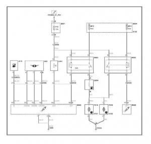

K015 ist der Temperatursensor (geht in die ECU) und hier der Schaltplan, Q004 ist der Wiederstand, und von dem Zapfsäulensymbol nicht verwirren lassen
Hallo MUC3200GT,
das ist eine große Hilfe.

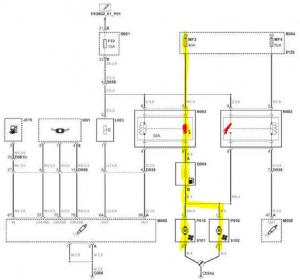

Die erste Stufe verstehe ich so: Lüfter parallel und insgesamt in Serie zum Widerstand. Anderes Relais dann offen:Mas_Temperaturschalter_Kühlerlüfter3.JPG
Wenn dein Temperatursensor hier im Bild die #24 ist und ins Steuergerät als Einschaltsignal geht, dann wäre das Gedankenspiel oben sogar richtig:
Das klingt bisher richtig gut.
Paul

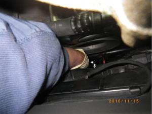

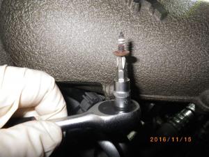

Hier der Ausbau. Es ist von oben möglich:
Schraube ist kurz. Kreuzschlitz wie von Michael me308 erwähnt:

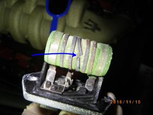

Die Ummantelung fehlt komplett, also nicht von mir weggemacht. So sieht man gleich ein Problem:
Später gehts dann weiter. Das sieht mal gut aus.

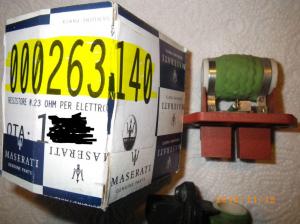

RESISTOR 263140 (ersetzt alte Teilenummer: 383300176)
wird verbaut u.a. bei:
Maserati 4200 Coupe, Maserati 4200 Coupe (2004), Maserati 4200 Coupe (2005), Maserati 4200 Gransport (2005), Maserati QTP (2008) 4.2 auto, Maserati QTP (2011) 4.2 auto, Maserati GranTurismo (2009) 4.7 F1, Maserati GranTurismo (2009) 4.7 auto, Maserati Granturismo MC Stradale
Gruß aus MUC
Michael
Hallo Michael,

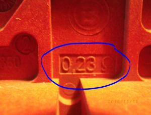

das hast du doch auf dem Päckchen abgelesen:
Lt. Aufschrift R = 0,23 Ohm :
Also war Überschlag von MUC3200GT oben in der Größenordnung passend.
Der Widerstand kostet bei Maserati neu ca. 85,- . Sicherlich gibts den auch billiger bei Fiat oder so.
Paul
weiter gehts. Jetzt ist er drin. Arbeitsnachweis:
Getestet ist noch nichts, aber Stimmung ist gut.

für mich sieht das so aus als hätte der Wiederstand nie ein Hülle gehabt... ist dann teilweise Korrodiert und durch den recht hohen Strom auf nun niederem Querschnitt an einer Stellle sehr  Heiss geworden und ist dann durchgebrant.
Das ist aber wohl damals so üblich gewesen, wie man an den Mercedes Pendants sieht  aber normal brennen die nicht so einfach durch. Wahrscheinlich ist auch eine Leistungselektronik die zwei Lüfter steuert noch Fehleranfälliger oder entrechend teuerer.
Un ein griff ins Fiat/Alfa Regal hätte evtl tatsächlich einen evtl. passenden hervorgebracht, vom Prinzip her ähnlich Lestung und Widerstand wäre zu ermitteln
