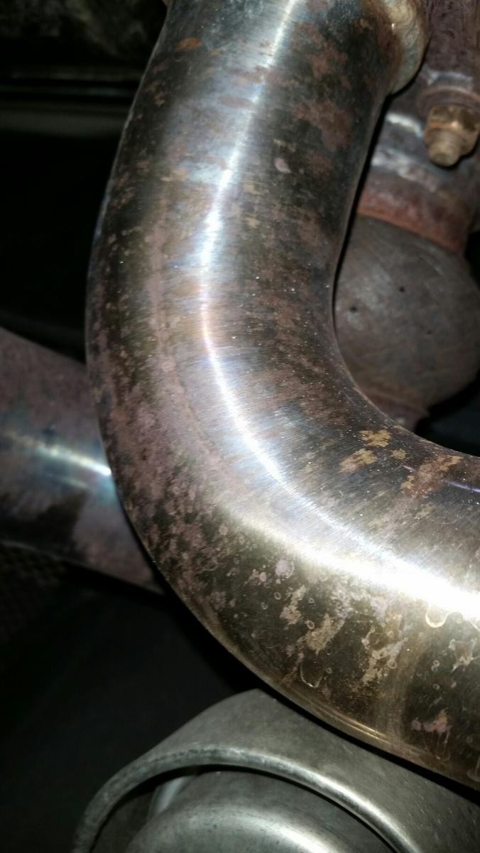

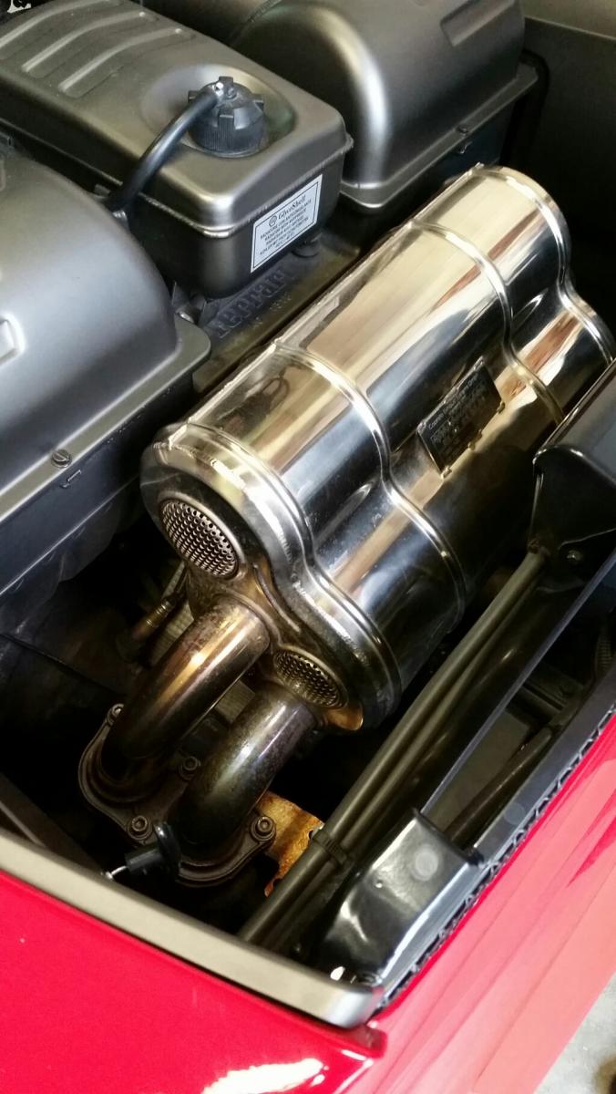

Schätzchen steht nun wieder in meiner Garage. In meinen Augen ist das ganz klar ein Capristo Klappenauspuff welcher sogar noch Garantie. Werde mich Montag telefonisch beim Tony melden zwecks defekter Klappe. An den Batterien der Fernsteuerung  liegt es schonmal nicht, diese habe ich gewechselt. Wenn die Klappe wieder funktionieren sollte dürfte TÜV ja kein Problem sein :)

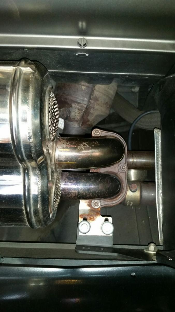

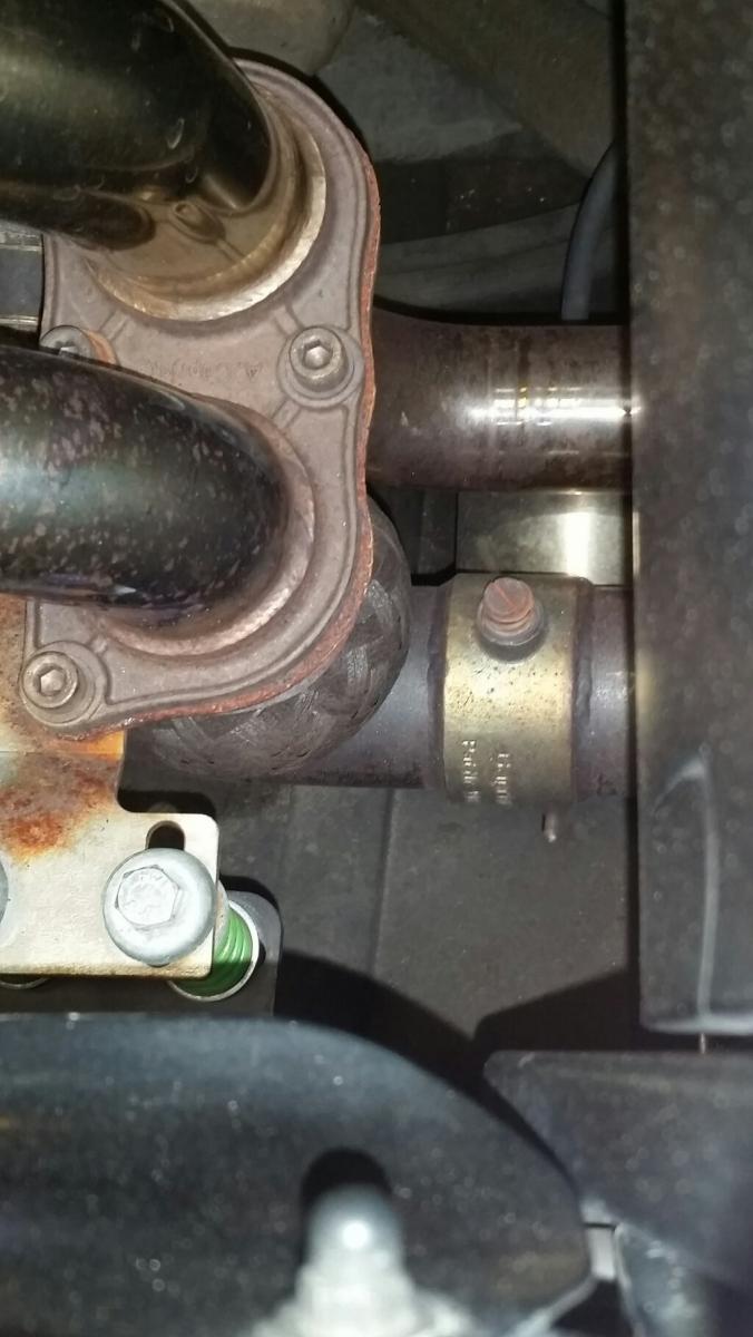

Fotografiere bitte von oben die Endrohre (die ersten 30 cm die aus dem ESD raus führen), da müsste die Klappe drin sein. Sieht aber auch vom Topf nach der Twinsound aus, welche TÜV hat. Die Racing hat einen viel schmaleren Topf. Dann prüfe ob Unterdruckschläuche an den Druckdosen angeschlossen sind. Wenn ja noch die Frage ob du einen Schalter hast zur Klappensteuerung oder Fernbedienung. Wenn weder noch ist es die originale Steuerung, welche nach Drehzahl und Staudruck öffnet und schließt. Wenns nicht funzt wohl Klappen nicht angeschlossen, was unverständlich wäre.
Und bitte noch ein Bild der Kats. Siehst du von oben wunderbar. Kommt direkt vor dem ESD.
Damit du weist nach was du suchen must schau mal in http://www.capristo.de/upload/hersteller/67_1_DE.pdf   rein und dann scroll nach unten und finde das Bypassventil. Dort sieht man eine typische Unterdruckdose.
Auf der Capristo Seite zur Twinsound faellt es mir schwer diese zu erkennen auf den Produktbildern. Ich kann mir Vorstellen das es die auch ohne Klappen gibt..... aber der Text beschreibt sie eindeutig und auch nur ueber die Klappen war es damals moeglich das man sie legalisiert bekommt.

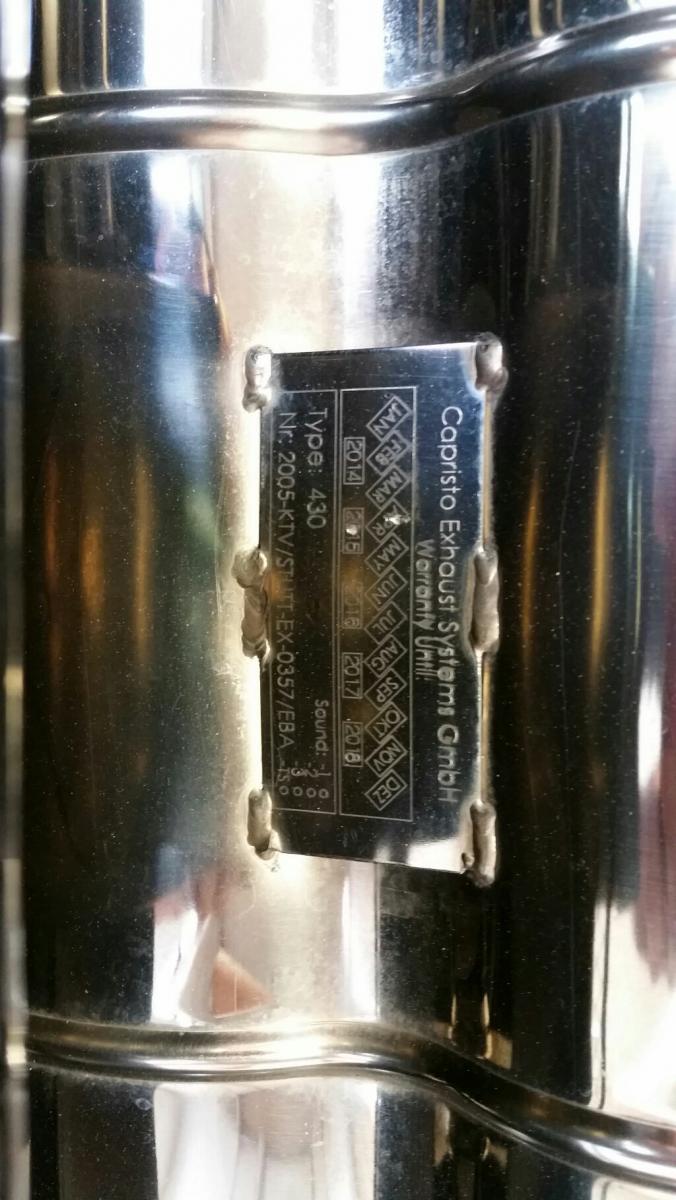

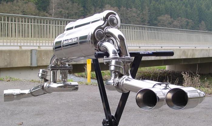

Nein, es ist 100% so wie ich geschrieben habe. Zwei grundverschiedene Systeme, die man sofort erkennt! Du hast du Twinsound und somit TÜV. Also meine Fragen beantworten und schon kommst du der Sache näher. B)
Hier noch einmal ein gutes Bild der Twinsound.
vor 27 Minuten schrieb jo.e:
Ich habe das nicht in Frage gestellt.... wer aber auf den Produktbild auf der Capristoseite die Unterdruckdose sieht der hat wohl gute Augen oder eine ausgepraegte Einbildung ;)
Das technische Dokument zur der Anlage zeigt sie aber sehr deutlich.
Gruss
Joerg

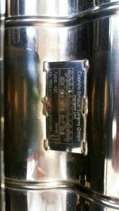

Hier nun weiter Bilder von der Capristo Anlage. Fernbedienungen lagen bei Kauf im Innenraum. Schlauch welcher auf Bild 1 sichtbar ist ist angeschlossen.

Gute Augen, wenn man weis wo sie ist. :D
vor 31 Minuten schrieb Stuttgarter89:
Is die Twinsound mit TÜV. Dumme Frage... schonmal auf die Fernbedienung gedrückt?
Wieso ist die nicht eingetragen? Ist doch easy mit Gutachten. Kat sieht original aus.
