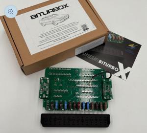

FERRARI MONDIAL NEW FUSE BOARD
www.autoepoca.it
Alles gute 308 GT
Herzlichen Dank!
Hast du damit schon praktische Erfahrungen gemacht?
Ich werde auf jeden Fall mein Glück versuchen.
Dieter
Servas Dieter
Erfahrung hab ich keine damit.
Aber ich kenne die Endstehungs Geschichte.
Der Herr  der diese Dinger Herstellt ,hatte einen Maserati Biturbo und ist aus Italien.
Auch dieser Sicherungskasten lòste sich in alle Einzelteile auf.
Der Herr wahr Electroniker,da hat er sich einfach so einen Kasten selbst gebaut.
Da dann die Nachfrage sehr gross wahr broduzierte er einfach weiter und machte sie auch fùr ander Marken passent.
Ich hatte auch einen Biturbo ,habe diesen Kasten aber nicht benòtigt,da ich mir die Elektric selbst zurecht gestrickt habe.
Ich kenne den Italienischen Verkàufer sehr gut,er ist ein wenig Kopliziert,aber es geht schon.
Der hat auch viel anderes gutes Material.

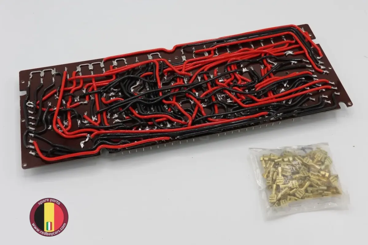

Bei meinem 512 TR sieht der Sicherungskasten auch nicht mehr gut aus. Meine Innenraumbeleuchtung schmeißt mir immer wieder die selbe Sicherung.
Es sind zwei Lagen, und ich stelle mir die Lösung so vor, dass ich die Folien entferne und die Kontakte direkt verdrahte. So wie der hier:
Ferrari_Testarossa_Remanufactured_Fusebox_2-1624455339081.thumb.webp.0c5a956c844e4860d5ad6f03fcaa3664.webp
Hat das schonmal jemand von euch gemacht?
Sieht nach einer hübschen Fleißarbeit aus! 🙈
Am 5.9.2026 um 14:02 schrieb S.Schnuse:

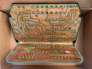

Ich hatte vor ein paar Monaten auch plötzlich einige Gremlins in meinem Karif und bin dann durch einen Artikel in der Oldtimer Markt auf eine Firma in Italien gestoßen, die eine dauerhafte Plug an Play-Lösung für die Biturbos anbietet. Abwicklung lief absolut reibungslos und seitdem ist Ruhe. Anbei auch nochmal ein Bild von meinem alten Sicherungskasten.
IMG_4851.thumb.jpeg.058f711902408f8a3b53313bc9d82103.jpegIMG_4866.thumb.jpeg.e6ae501ebbfbd5e00fffee4b3a51a0fe.jpeg
https://www.galileo.engineering/
Guter Tip, aber die Webseite existiert momentan nicht 😕
Update: Nun geht die Seite doch, und ich habe mal geschrieben ob sie eine 512 TR Platine fertigen möchten.
Von den Italienern habe ich leider bisher keine Antwort erhalten, aber von GT Parts aus den USA. Dort habe ich ein Fuse Board für den 512 TR bestellt und hole es im Oktober ab, da ich eh zu der Zeit drüben bin.
Ich werde den Umbau dokumentieren.
Außerdem habe ich einen Lötsauger bestellt, um das alte Fuse Board zu zerlegen und den Fehler zu finden, warum meine Instrumentenbeleuchtung ständig die Sicherung wirft, obwohl mein Kabelbaum in Ordnung ist und das auch bei abgesteckten Verbrauchern passiert.
